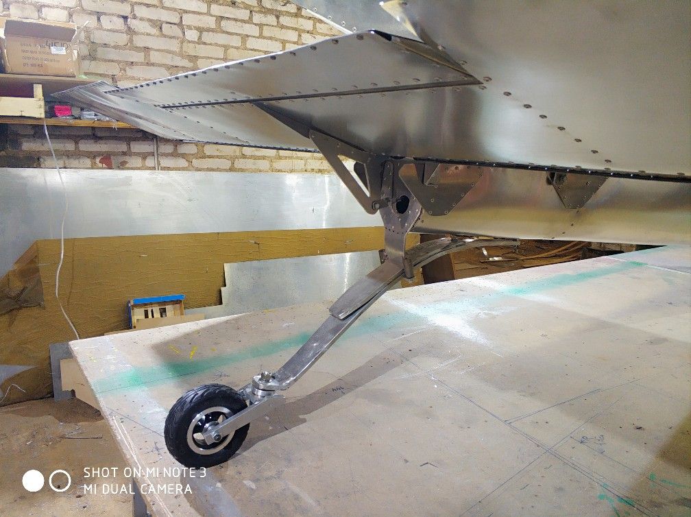

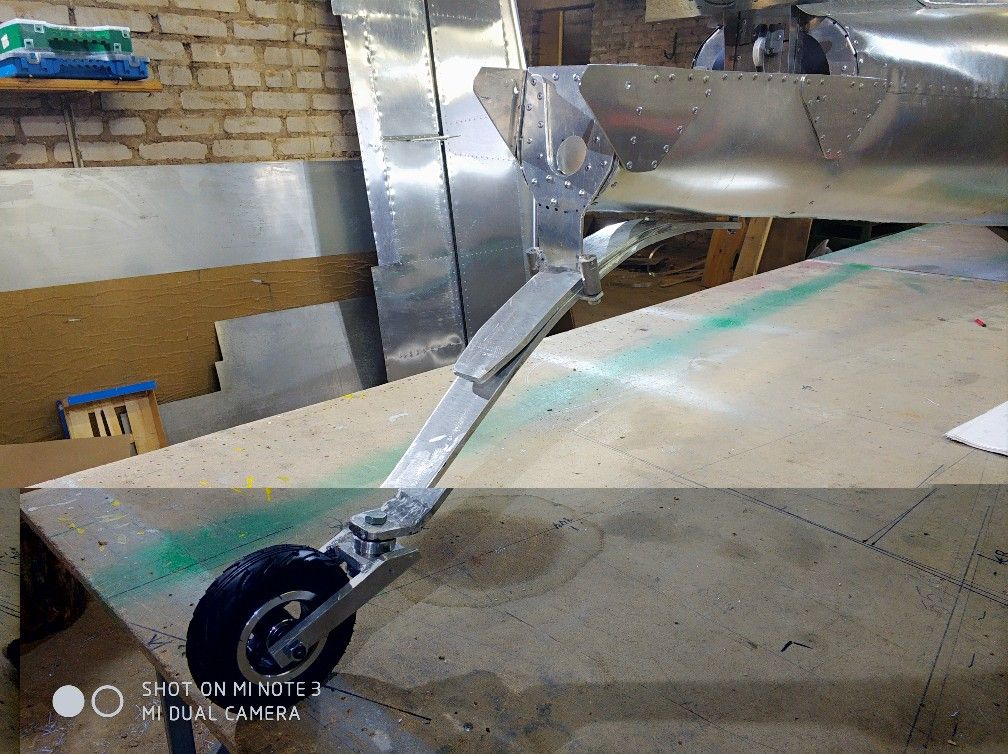

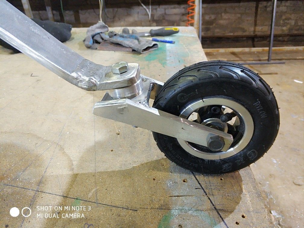

Если верить китайцу вес колеса 0,6 кг.

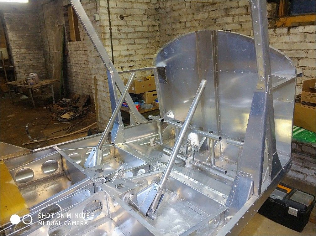

Мне просто интересно, сделал стойку на такой же, примерно, как у вас вес самолёта, из угля. Вес стойки вместе с колесом 6х1.5 получился 885г. Вот и думаю, имеет смысл из угля делать или из дюрали нормально будет...
Мне легче нет смысла делать, с моим мотором и так передок тяжёлый. Но если третьего сажать то хорошо.

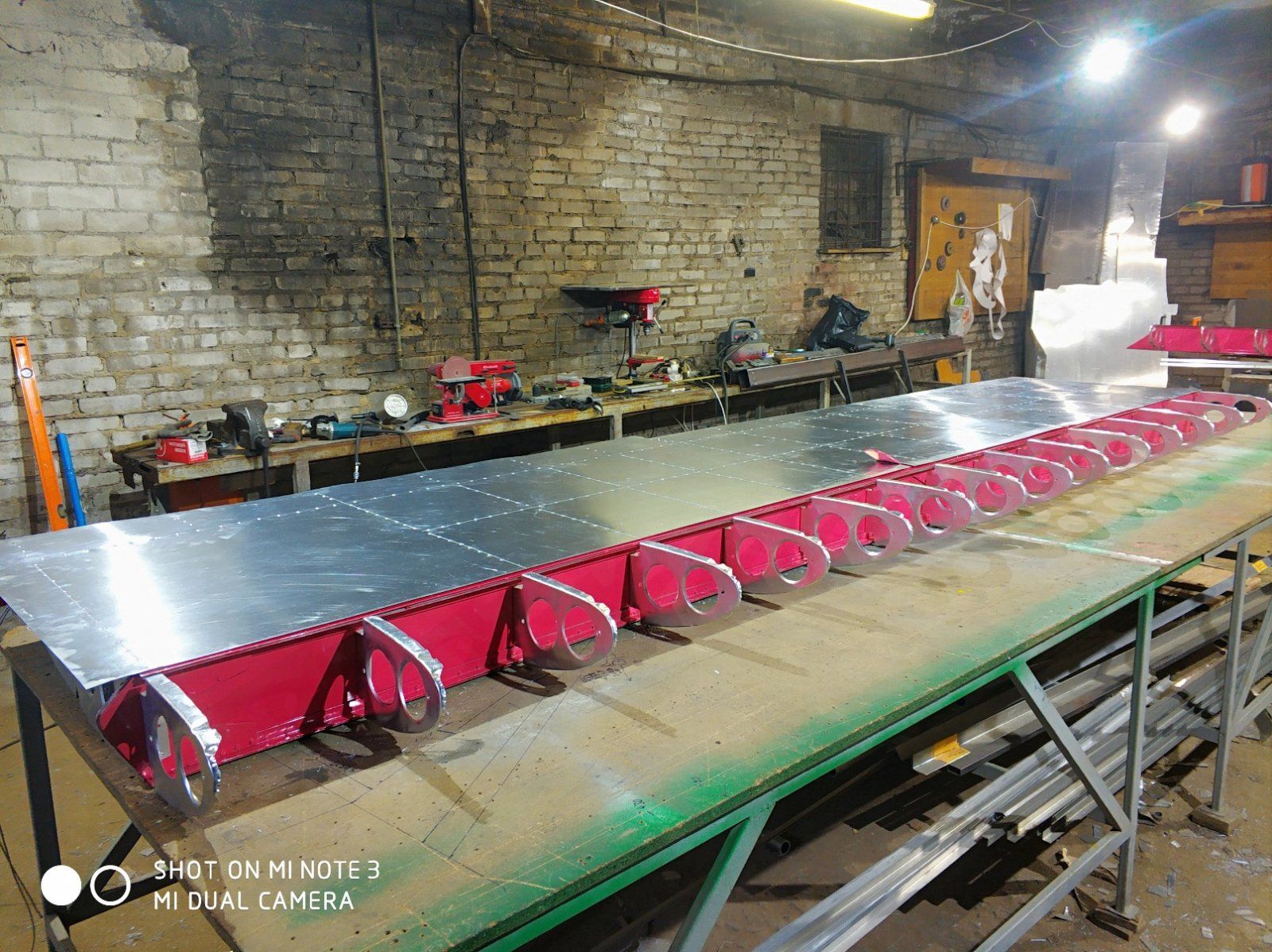

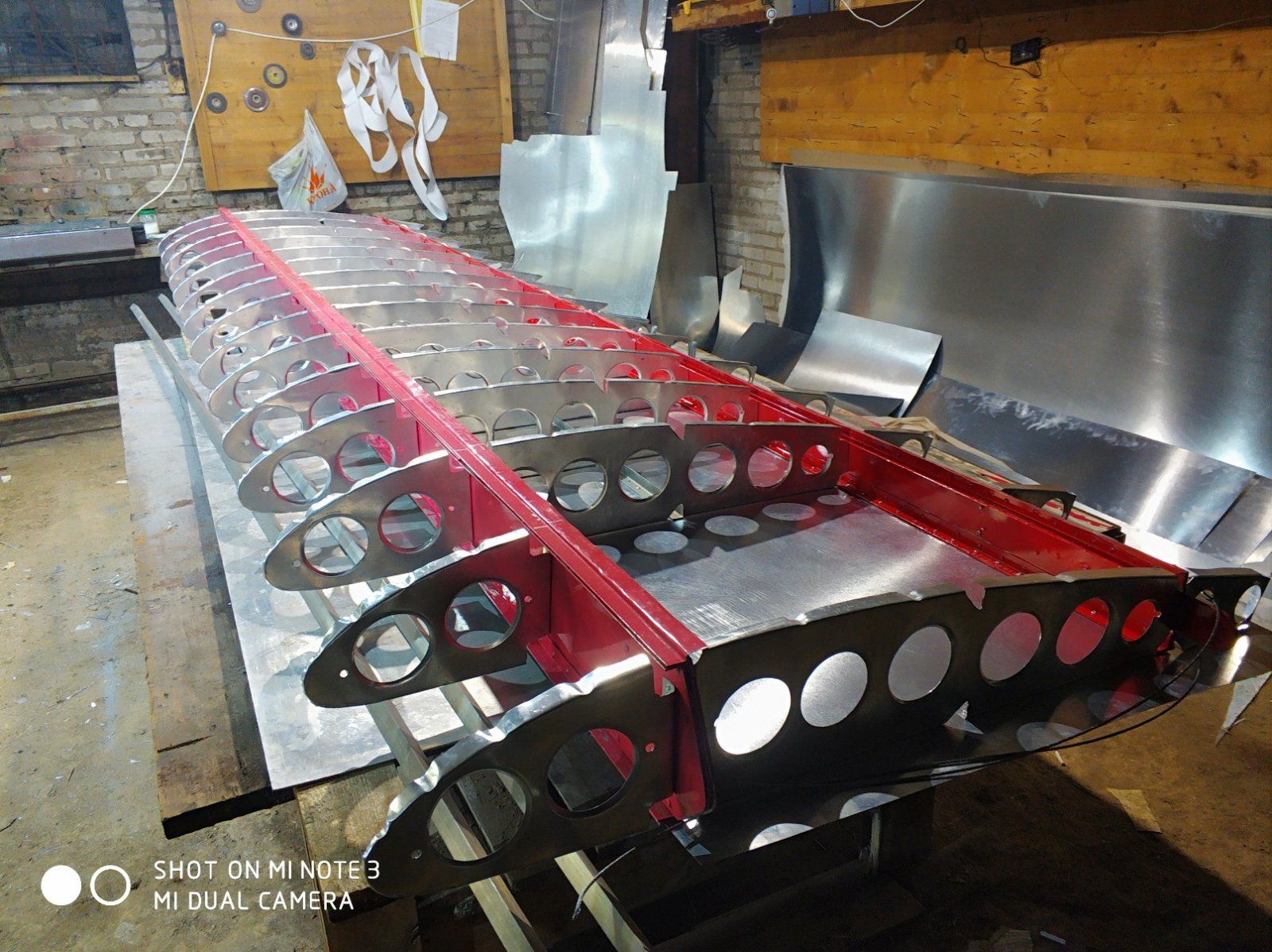

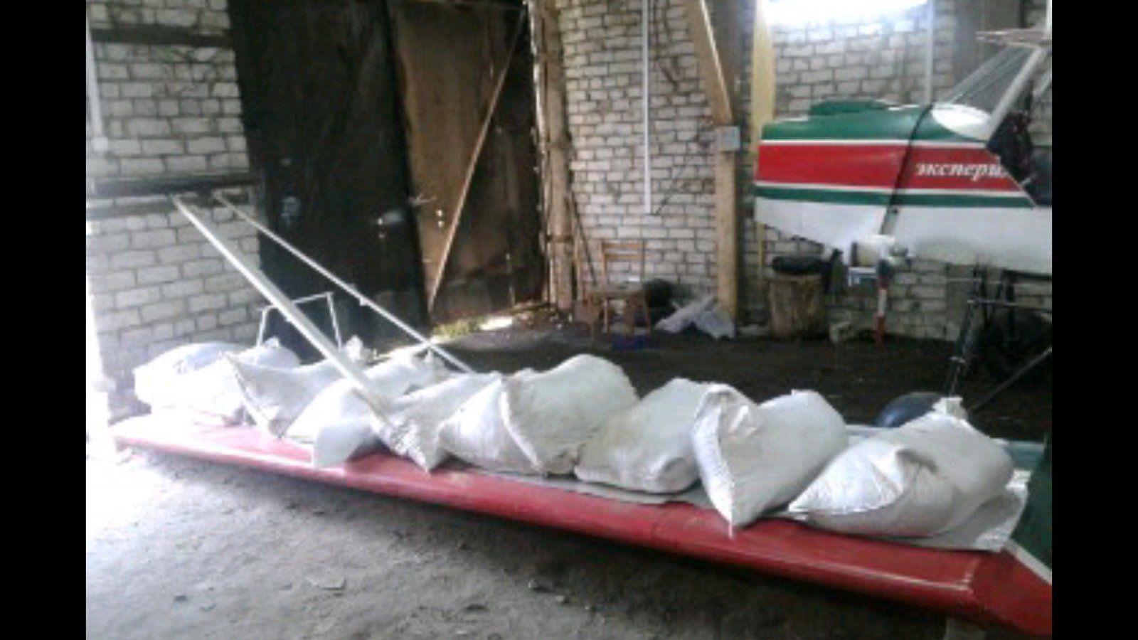

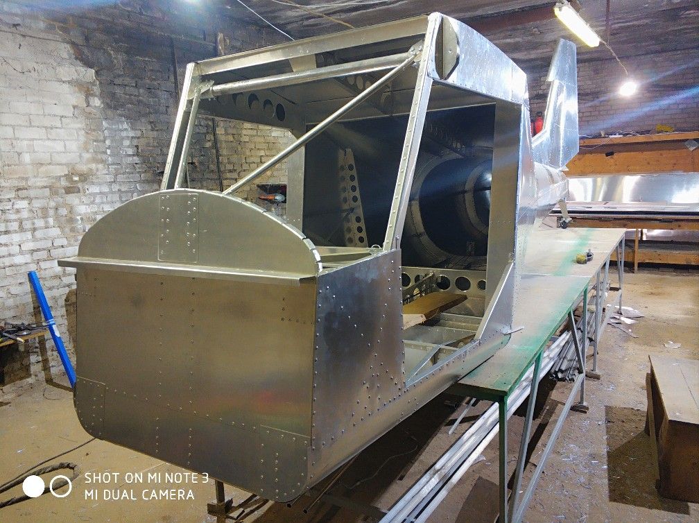

33-35 кг зависит от лонжеронов, набор уголков бывает разный.
1400/4200
Лонжерон делаю с запасом прочности, можно делать по легче, но как то уже проверил на первом самолете.

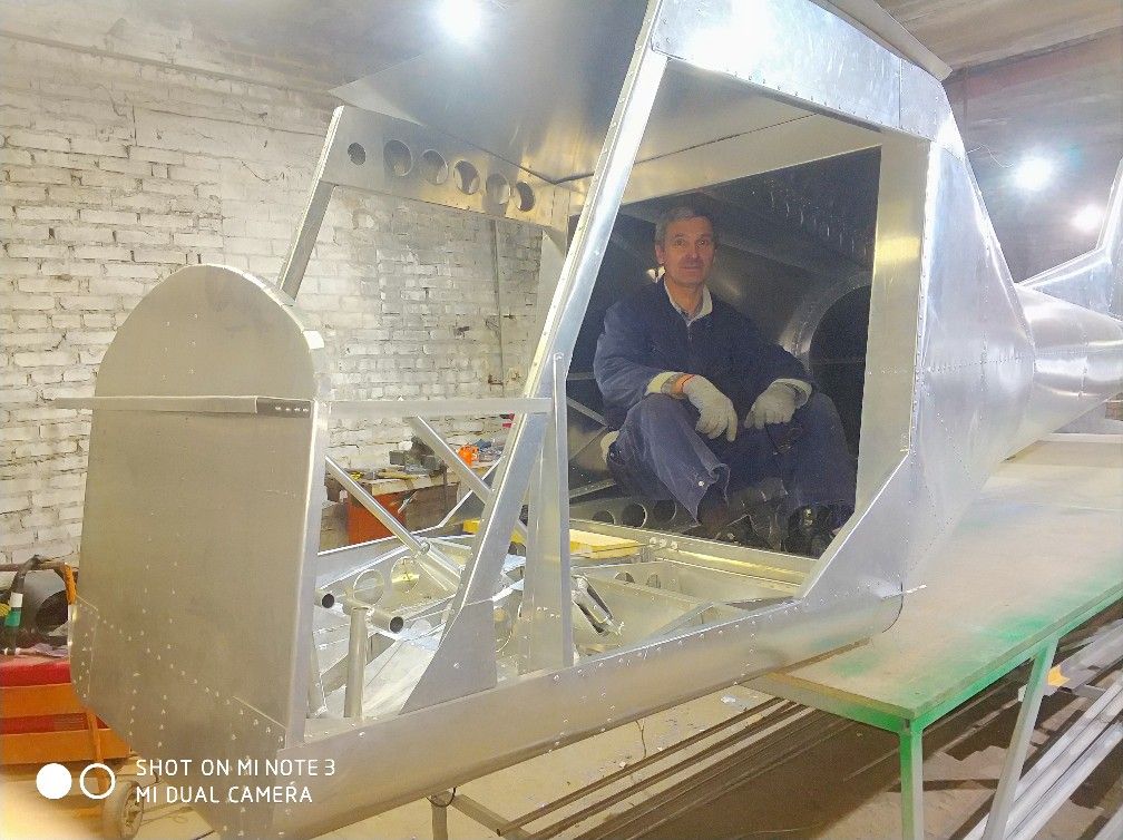

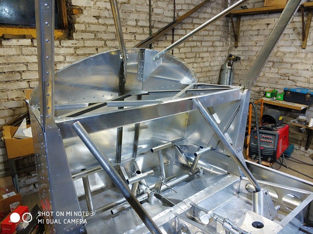

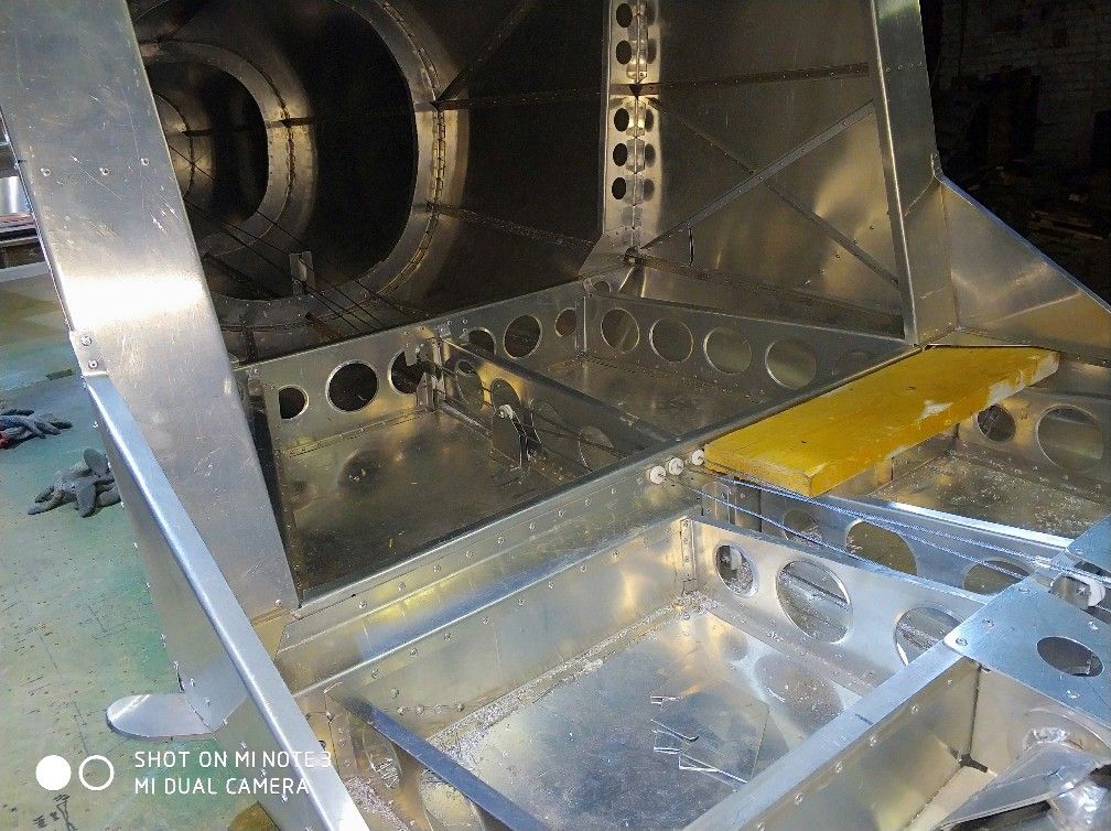

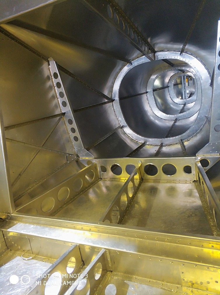

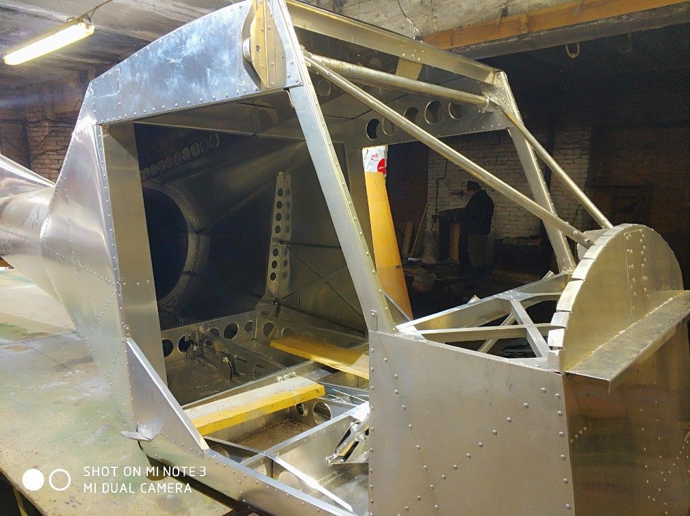

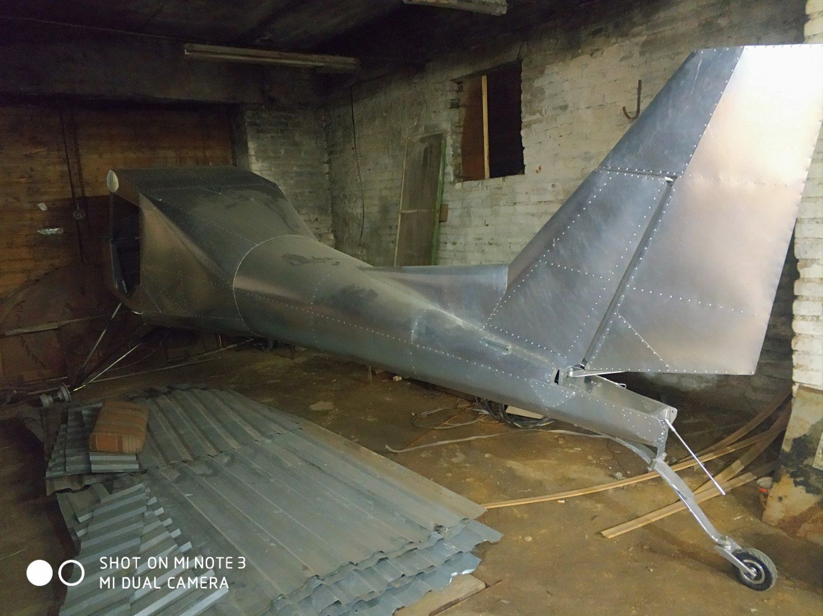

Фюзеляж и обьем внутри него позволяет разместить третьего седока или хороший груз. Крылья тоже с хорошим набором нервюр. За прочность конструкции можно не волноваться. Думается можно добавить еще один покос крыла в обтекателях. Скорость не упадет надежность вырастит в разы. Ваш самолетик напоминает СК кажется так он назывался 🤔 . Удачного завершения работ. МОЛОДЦЫ!👍

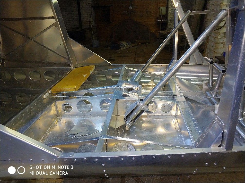

В этом самолёте будет третье место ,для небольшого пассажира до 70кг. Но съёмное, и на это место устанавливается дополнительный бак. Меня поздно об этом попросили, я бы фюзеляж с верху сделал бы без снижения, по прямой.
А на счёт подкоса хороший совет, в этом варианте он бы не помешал.
Третьего пакса можно посадить поперёк и даже большего веса и роста и бак впридачу)).
Я так и предлагал, но хотят по обычному,
