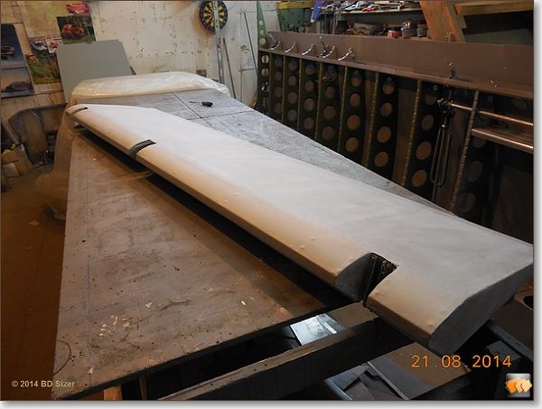

    Андрей,можно фото оснастки для штамповки в резину(полиуретан)?
Как то сомнительно для меня, что 12т пресса хватает для штамповки нервюры,пусть даже
и без носка.Или штампуется рифт и отбортовка отверстия облегчения?
Какая малка отбортовки получается получается ?
Саму нервюру я делаю вручную после отбортовки отверстий и рифтов на прессе  с использованием полиуретана и формоблока. Сейчас у меня фото нету, но могу показать принцип работы, так делают америкосы.. Я же, делал все вручную, у меня нет насоса..
[media]https://www.youtube.com/watch?v=SYnX5-2m4HQ[/media]

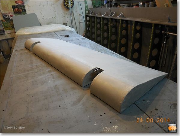

Не понял вопроса, Владимир Павлович? Что значит вогнут?
Это видимо обман зрения или так неудачно сделал фото..
Ну какой тут обман зрения? На нижнем фото отчетливо видно, что носки нервюр не составляют единую прямую линию. Сам занимаясь фотографией, также не могу объяснить кривизну этой линии оптическими искажениями: обычно прямая линия в таком ракурсе выгибается в обратную сторону.
Естественно, предположение следует исключительно из фото - натянутая ниточка, или луч лазерного нивелира точность обеспечат: хотя такая вогнутость часто получается при бесстапельной сборке.
В этом состоянии сборки дефект совсем не страшный до клепки обшивки - но если клепать носок, не выправив геометрии, появятся либо хлопуны, либо средние носки нервюр не притянутся к обшивке носка.
Обратите на это внимание.
Совершенно верно, это собранная конструкция на столе еще не готовый вариант для клепки. Когда склепаю лонжероны и приклепаю нервюры, тогда вся конструкция пойдет на стапель и будет нивелироваться. Это пока предварительная сборка. Еще буду все разбирать и грунтовать детали консоли.
Если Вы видели как я делал "БирХока" консоли, то должны были увидеть консоли собранные на стапеле уже после двойной грунтовки. Кривизны не должно быть изначально, т.к. все носики делались на одном формоблоке и не могут быть одни короткие, другие длинные..
Конечно спасибо Вам за заботу, но я все учел ..

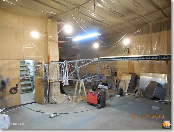

Давно мы не появлялись в этой теме. Может показаться что мы закончили, или забросили наше строительство. Это не так. У нас появился новый работник. Все начало двигаться быстрее. Подошли вплотную к обтяжке. Здесь показано фюзеляж с крылом, оба не обтянутые.

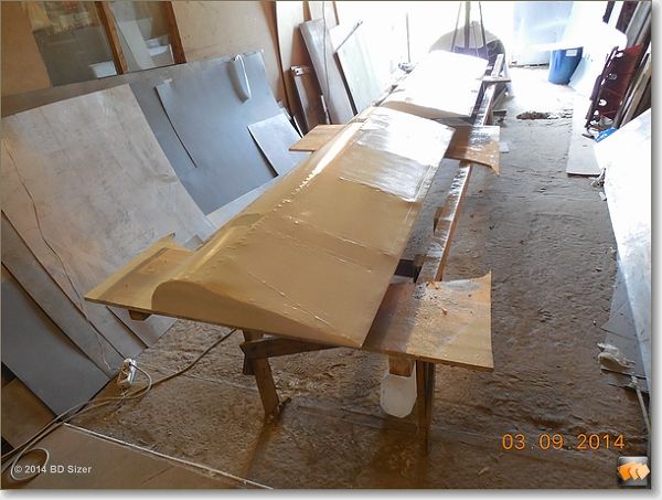

А здесь обтянутые элементы самолета. Тормозные щитки, элероны и стабилизатор.
    46,1 КБ · Просмотры: 210
    42,2 КБ · Просмотры: 225
    38,1 КБ · Просмотры: 205

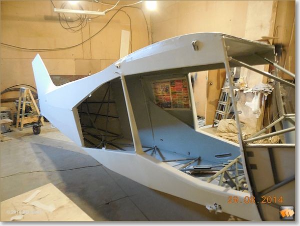

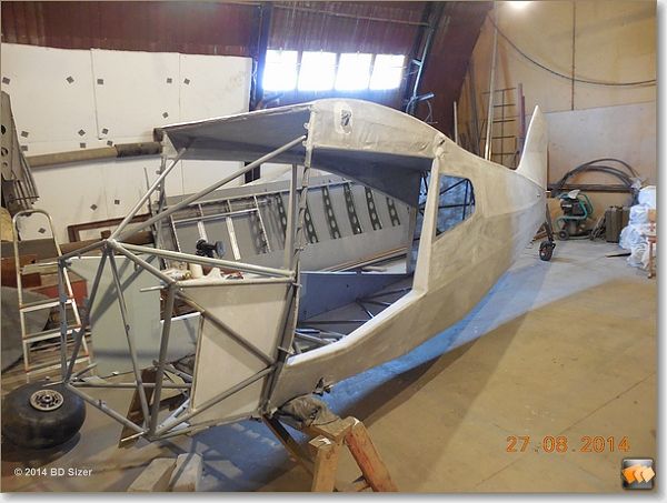

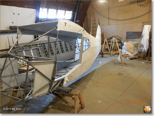

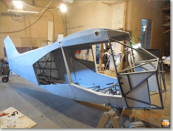

А сейчас к очередному фото - почти обтянутый, но не пролакированный фюзеляж.
    53,4 КБ · Просмотры: 244

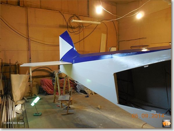

А дальше он же но покрашенный. Покрашена нижняя поверхность и обе боковые. Верхняя будет покрашена чуть позже.
    51,2 КБ · Просмотры: 218
    45,2 КБ · Просмотры: 220

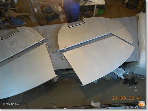

Пока красим все белым цветом. Не будем повторятся - покажем только элероны. В общем покрасили все, оперение, элероны и закрылки.
    52,8 КБ · Просмотры: 206

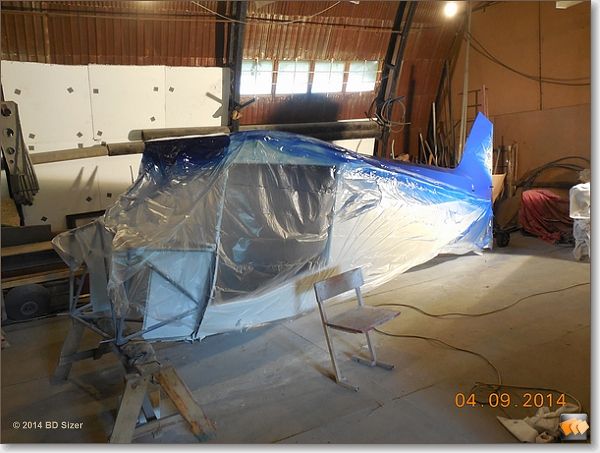

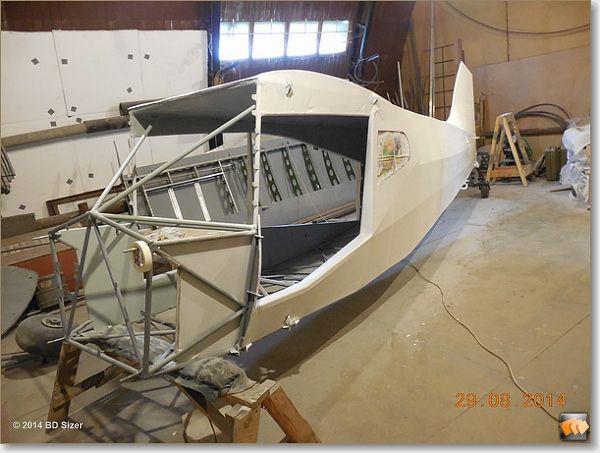

И так фюзеляж покрашен. Здесь фото с пленкой для того чтобы не фюзеляж не запачкался.
    52 КБ · Просмотры: 192

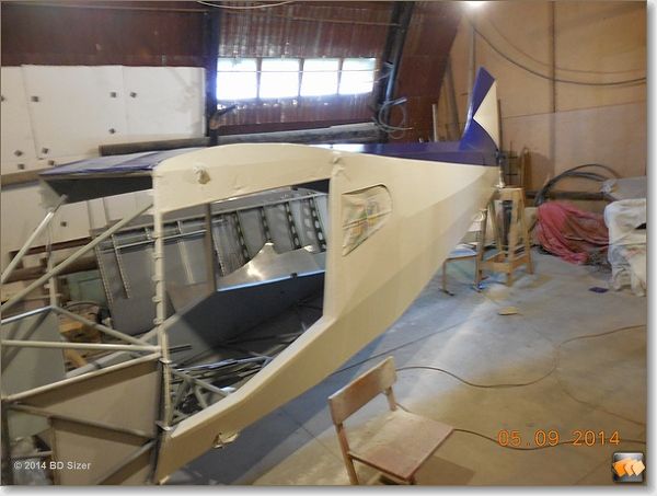

А здесь готовый фюзеляж с пристыкованным стабилизатором. И дальше с другой стороны.
    42,6 КБ · Просмотры: 219
    43,9 КБ · Просмотры: 193

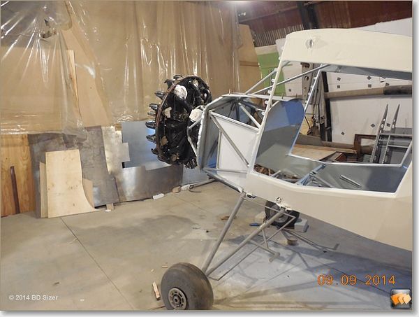

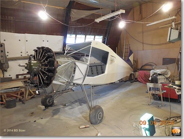

А вот и мы добрались до двигателя. Вдвоем ставили его около часа. Зато какой это двигатель.
    48,1 КБ · Просмотры: 259
    54,5 КБ · Просмотры: 245
