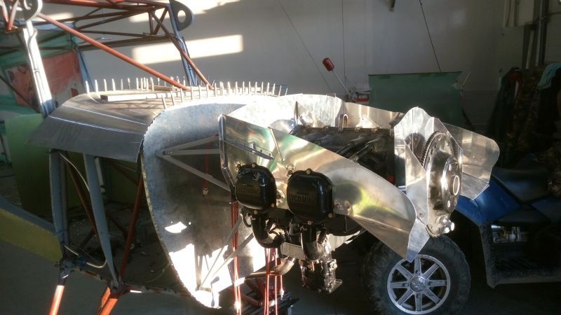

Капоты предполагаются самодельные, примерно как у ЯК-12.

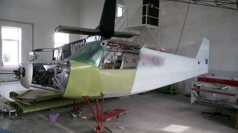

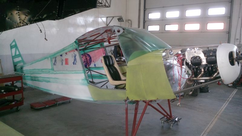

обзорность из кабины просто отсутствует если хатябы мысленно одеть капоты
Товаришч андрей54 явно не сидел в ЯК-12 и в других самолетах. На дельталете я прокатился этим летом, интересно. Но самолет это другое.  Их много разных. Это пятый самолет который я строю. На втором 801 я ставил двигатель от Toyotы. Восьмицилиндровый, на 60 кг тяжелее родного. Были некоторые проблемы с центровкой, но они были решены.
    58,9 КБ · Просмотры: 233
    52,3 КБ · Просмотры: 246
    48,1 КБ · Просмотры: 234

нет не сидел в кабине як 12 да и в других самолетах тоже не сидел но глядя на фото видно еслив продолжить логическую пропорцию то капот должен закрыть минимум полавину лобового стекла еслив конешно этот самолет не будет похож в профель на песочные часы но пожалуста товарищь александр без обид

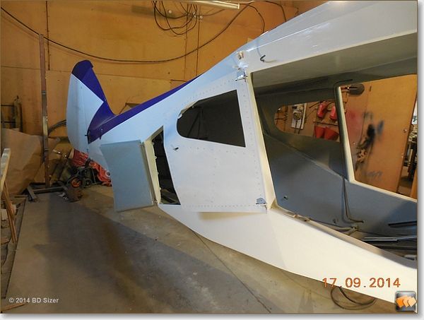

Добавим три фотографии. Первая грузовые двери.
    41,5 КБ · Просмотры: 189
