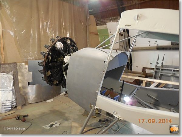

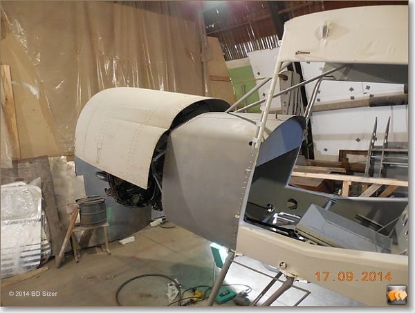

Дальше обшивка передней части фюзеляжа.
    47,8 КБ · Просмотры: 235
И наконец примерка капота от ЯК-12. Не такой он и большой.
    48,6 КБ · Просмотры: 195

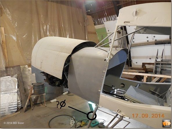

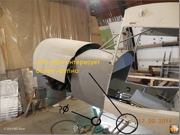

подскажите диаметр трубы и толщина стенки
    50,4 КБ · Просмотры: 193
Александр, не могли бы коротко сортамент используемых труб выложить (на ферму фюзеляжа, стоек шасси)
и в поддержку Новосибирцам добавлю столкнувшись с Вашем (обращаюсь к Александру) одним из пяти экземпляров сделал вывод,что чертежи это не самое важное в самолетостроении не говоря о перерасчетах узлов на другие материалы.
Для ДенисаР коротко список труб.
Продольные 4 трубы 22*1, поперечные трубы 18*1, остальные практически все по чертежам. Шасси передняя труба 38*2, задняя труба 30*2. По заднему узлу не понятен вопрос, сделано точно по чертежу. Если надо чертеж вышлю.
По разнице СТ20 и 4031 пока не скажу. Надо посмотреть документы. Но в советское время все самолеты строились из СТ20.
Да и разрешите напомнить - самолет продается.

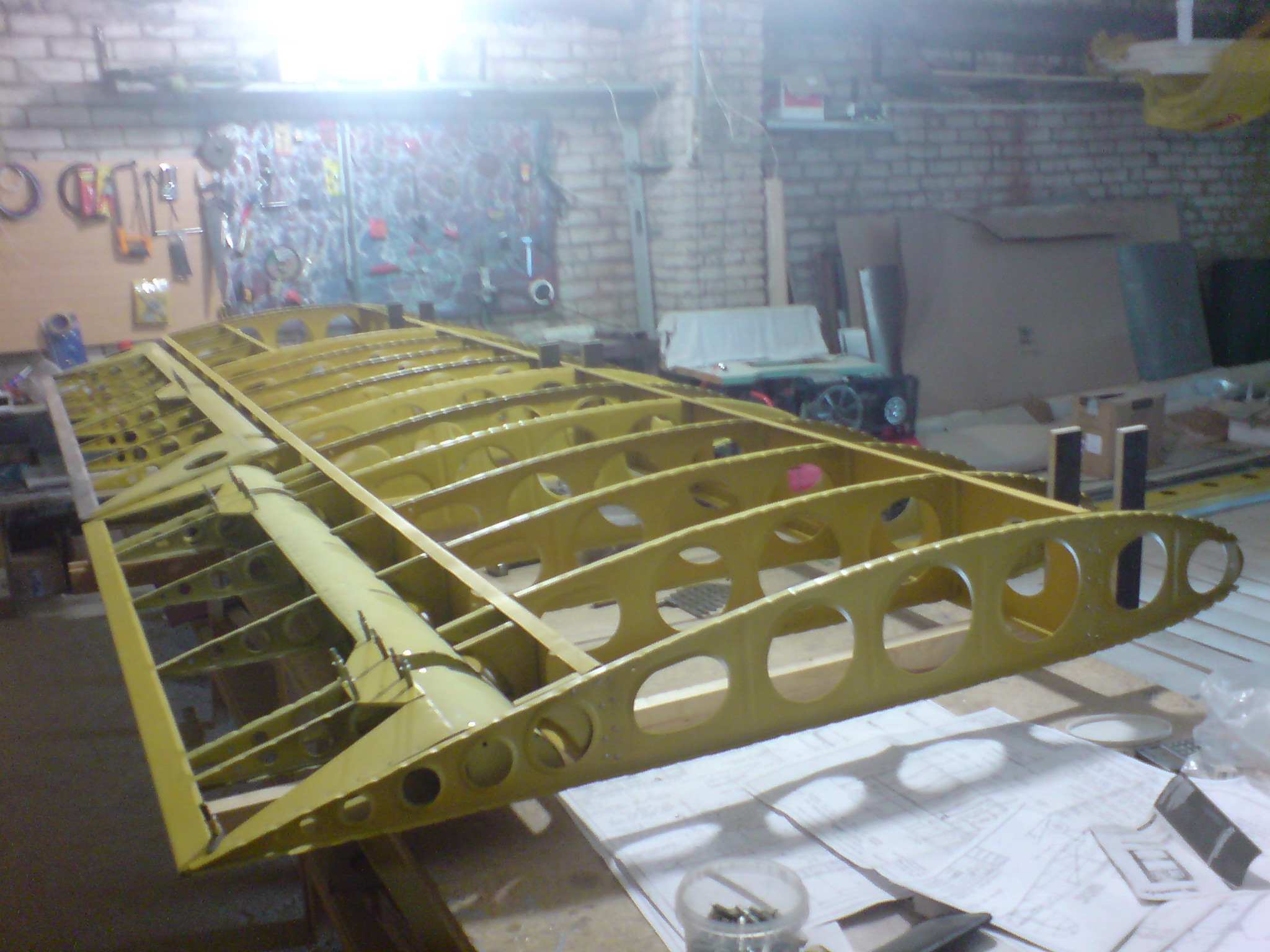

Потихонечку продолжаю строить свой "Патруль".Склепал одну консоль, теперь пойдет на стапель и начну надевать на нее "шкурку", а на столе будет собираться вторая консоль. Все нервюры и лонжероны уже сделаны.

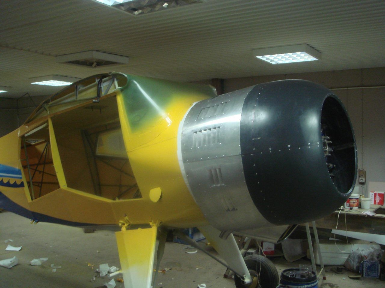

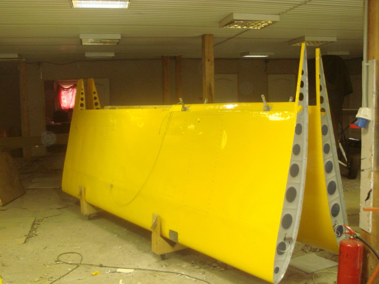

Вот покрашенные консоли 4-х местного BearHawk.
РН изменили на Маулевский, "морду" ему, на мой взгляд, испортили, не так хотелось бы видеть. Но теперь уж новый хозяин, ему видней..

Сергей был в Иваново и видел его, когда мне Женя прислал фотки еще неокрашенный, я ему сразу сказал, что морду бы я переделал и прислал ему наброски под этот двигатель, когда можно было еще переделать.., и не знаю какая теперь приборка на нем..
Нет элегантности, смотрится как пристроенная "бочка", не вяжется он с конструкцией.. Скажите, что какая  была морда, такую и прилепили, от "Питца", что у Сергея Сахарова была. Но, такой капот сюда не вяжется. (ИМХО)
