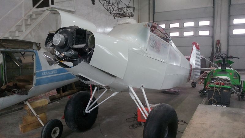

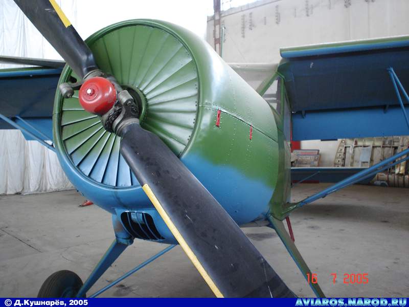

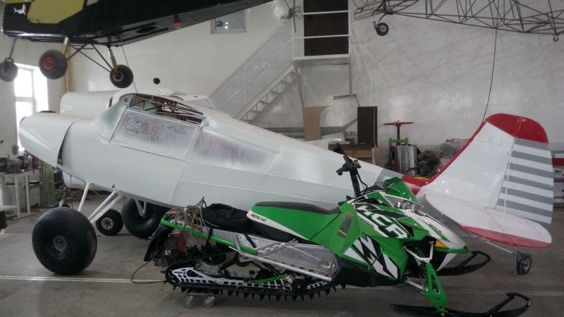

Я же не говорю, что именно этот  капот ставить., еще от Як-18Т подойдет, в конце-то концов.. Короче, уж как сделали, так сделали, лишь бы хозяину нравилось..Я высказал своё мнение..

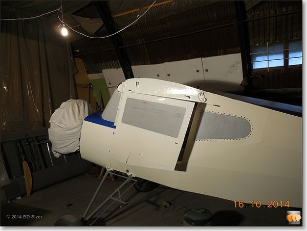

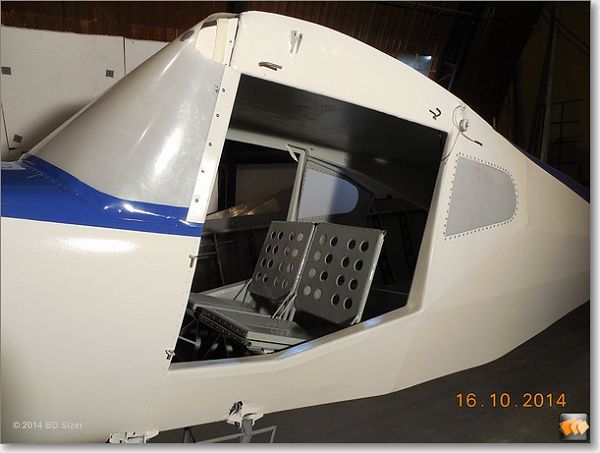

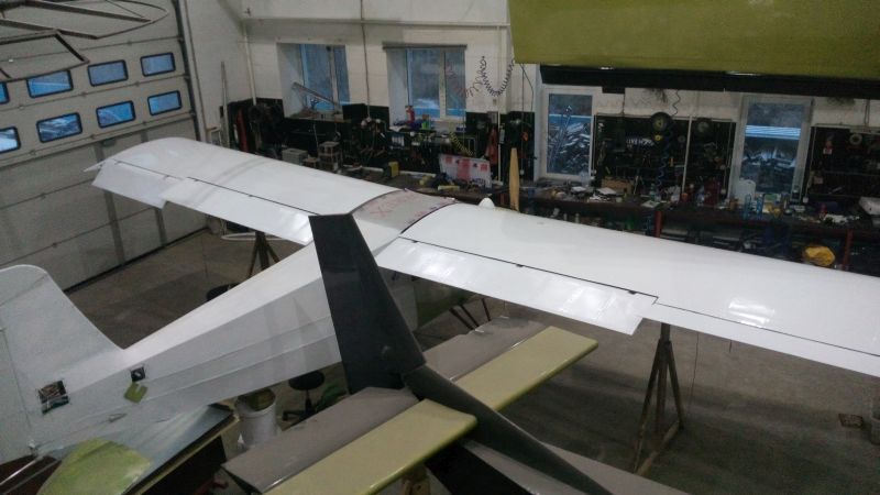

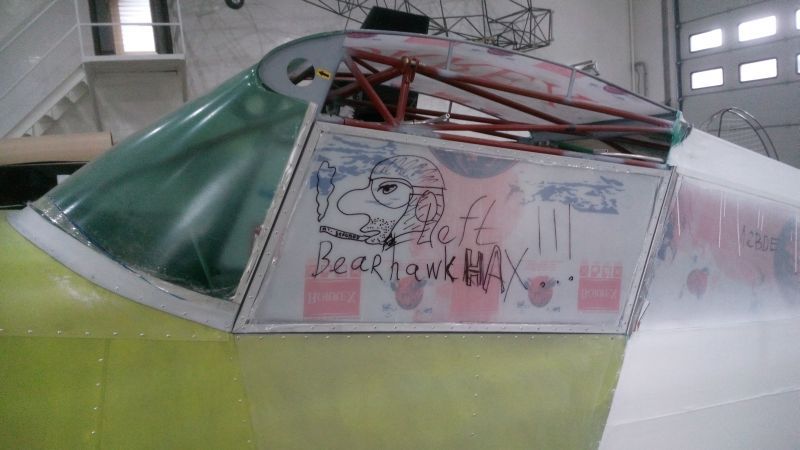

Ну вот опять - не пишем на форуме и ветка подзаглохла. А мы продолжаем строить. Поставили двери, лобовое стекло, кресла. Это пока все.
Здесь покрашенные двери.
    35,7 КБ · Просмотры: 219
И на поставленные на место двери и лобовое стекло.

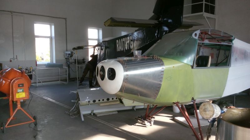

Да, не забываем упомянуть, самолет продается.
    36,7 КБ · Просмотры: 230

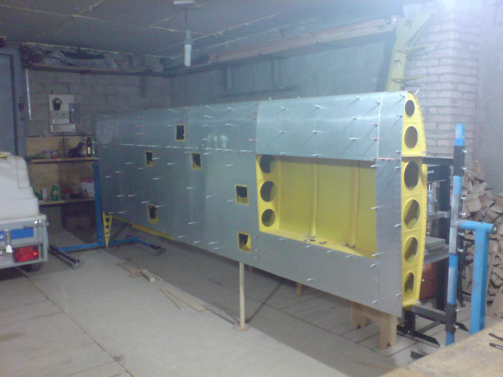

А мы неспеша.., как в том анекдоте, продолжем делать консоли..
Видна рука Маэстро!

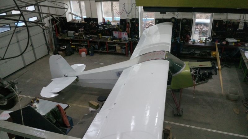

Андрюш, вы уже почти готовы к испытаниям.., а мы пока только с консольками балуемся.. 😉

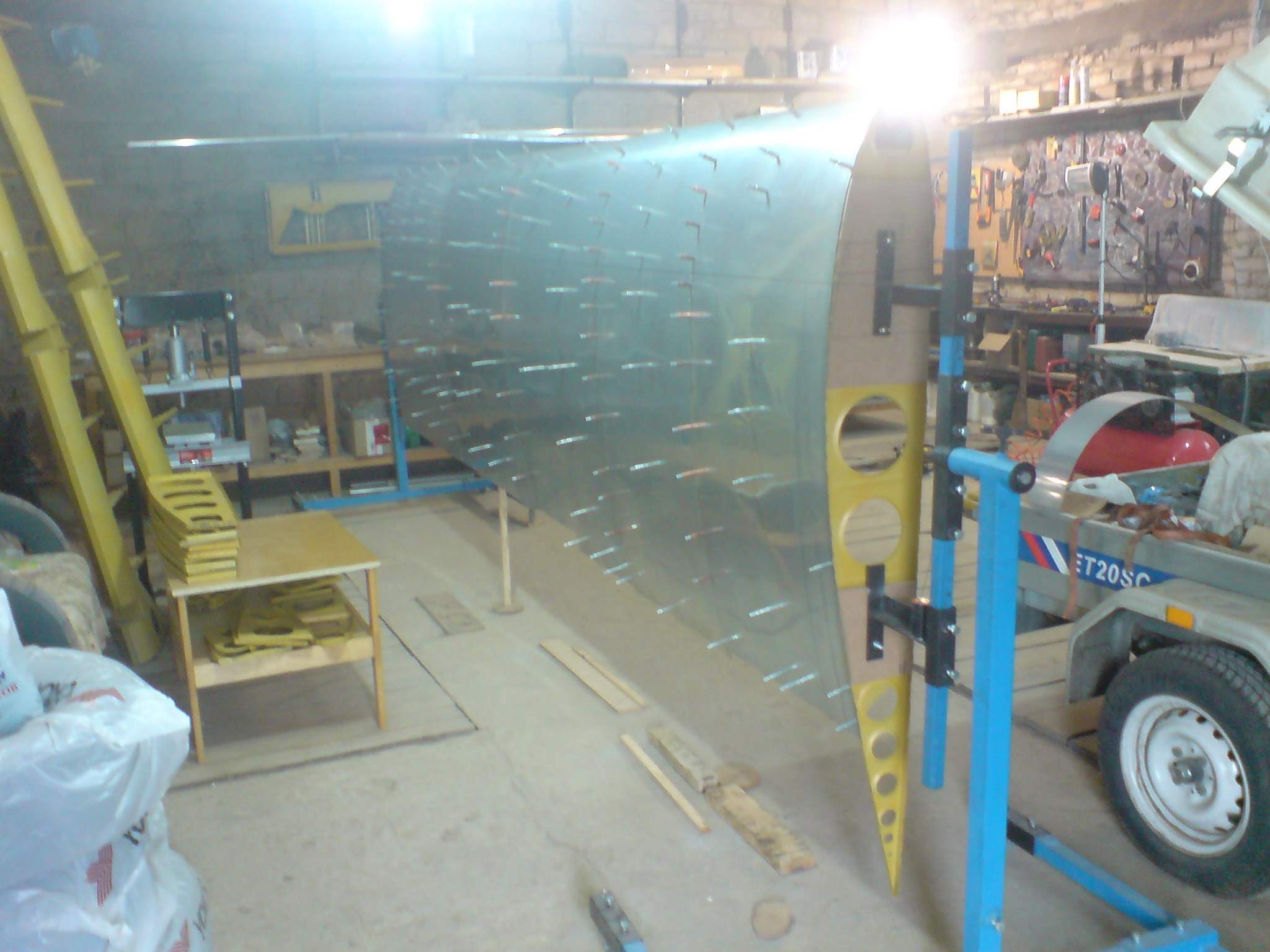

Пока суд (суть)  да дело, склепал какркас второй консоли, пока на столе лежит, ждет своей очереди на стапель. А эту (правую) консоль уже начал обшивку клепать..
