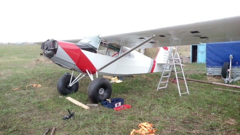

Почему, уже покрасили все, а пирамидки шасси не доделали или надеетесь, что узлы навески выдержат, тем более собираетесь летать на неподготовленные площадки судя что обули Патруль в  бушвилы?
Андрей закончил изготовление блестяще ! Самолет перевезен на аэродром , готовим к обкатке новый двигатель и самолет к взлету . Все будет докрашено и долизано после облета . Спасибо всем , кто принимает участие в рождении единственного, пока , в стране самолета!
    79,7 КБ · Просмотры: 300

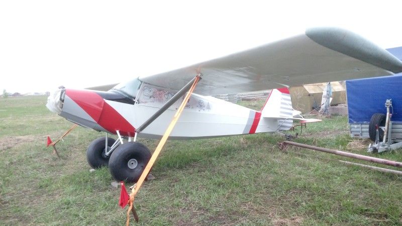

Впечатления замечательные , мелочи устраняем , большая благодарность всем участвовавшим в произведении . Самолет для пересеченной местности , пожалуй , лучший в мире .

Отлетали сегодня два часа . Параметры в норме , взлет , посадка короткие , в воздухе все управляется , летит легко и предсказуемо , на минимальных скоростях парашютирует . Посадить трудно , летит и летит в сантиметрах от земли . Конечно не всё так просто , надо построить , облетать , а это целая жизнь .

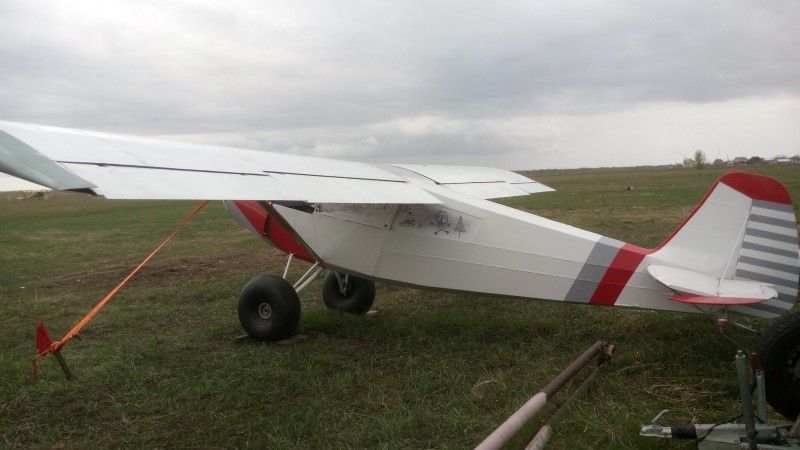

Не знаю как ведёт себя Патрол, но простой четырёхместный без педалей не по прямой не в вираже не летал, полёт как на велосипеде. Может конечно там было сделано что то не так не знаю, новый хозяин наростил ВО на 30см и все стало нормально, как то так.....
Привет земляк! Пытались наши лётчики полетать но руление не получилось. Пришлось закатить до лучших времён. Похоже надо переделывать хвостовую опору и перетяжку тросов, как то так...
Не знаю почему у тебя не хватает рулей, вся Америка летает и у всех все нормально, у наших почему-то все нетак.., то шасси узковаты, то рули маловаты...
