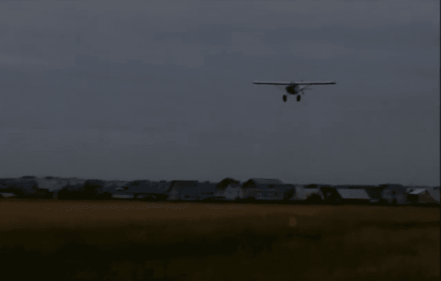

    28,6 КБ · Просмотры: 238
При 2000 оборотах взлетает вдвоем и набирает + 2. Расход топлива при этом около 23  в час . С минимальными закрылками садится сам , при побольше , можно прицеливаться на площадку размером метров в 50 , главное потом взлететь . Все исследуем на себе , страшновато , но самолет к нам расположен .

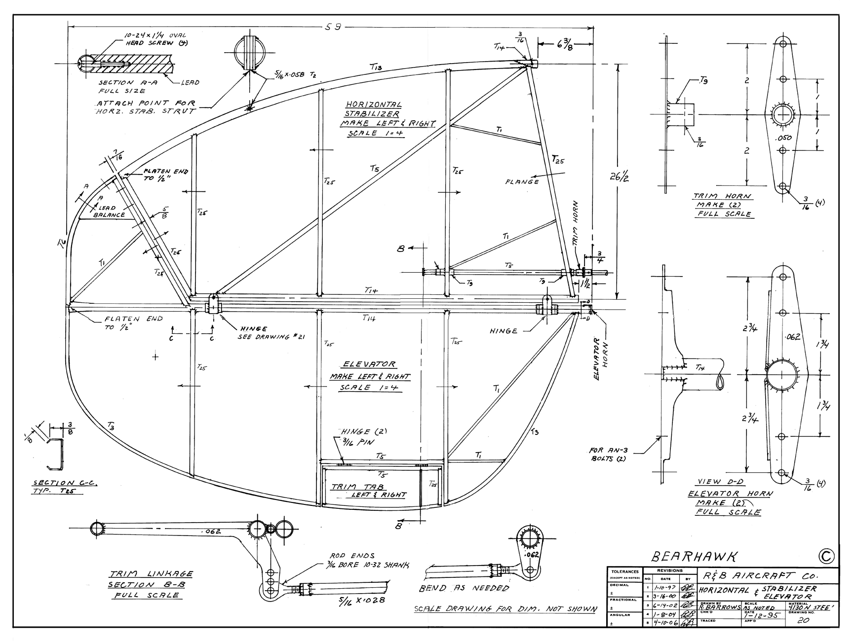

Всем привет, вопрос, помогите с  размеры стабилизатора , буду очень признателен, я перевожу в размер ну что какой то бред получается.
    215 КБ · Просмотры: 250
Чего не так то ? размах половины 1.5 м ширина стабилизатора 673мм все нормально .
