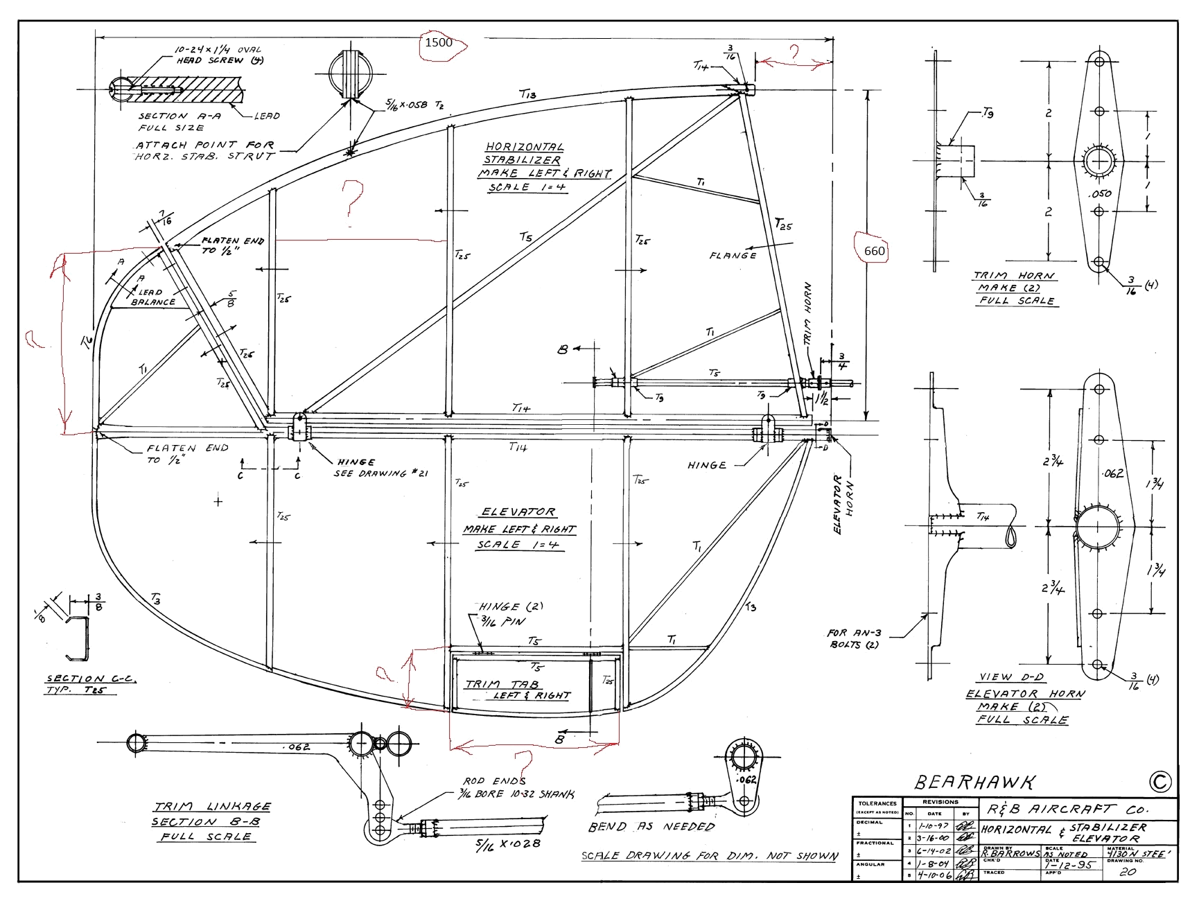

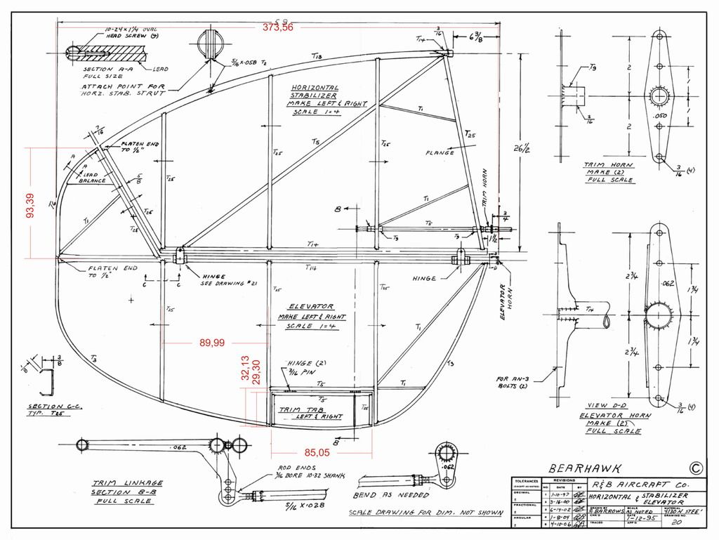

Если возможно, то эти размеры.
    203,9 КБ · Просмотры: 300
Все размеры указаны в дюймах . указанные значения 59 х 25.4 =1498 мм   Основные все размеры есть . Если идут дроби к примеру 6 3/8 , то приналичие калькулятора 3: 8=0.375 +6=6.375 х25.4 = 161, 9 мм . Все равно надо хотя бы на фанере кондуктор делать , и остальные размеры все равно придется переносить . Хотя можно и проще поступить дойти до хозмага и купит рулетку с двумя щкалами метрической и дюймовой . И можно в номинале тогда переносить . Как то так .

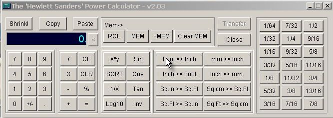

Зачем так все сложно. Тут я выкладывал калькулятор компьютерный, все цифры конвертирует из дюймов в метрику. Вот ссылочка на скачивание: http://www.reaa.ru/cgi-bin/yabb/YaBB.pl?action=downloadfile;file=calc32.doc ( нужно переименовать "doc" в "ехе")
Искал в магазинах калькулятор-конвертер SHARP, так и не нашел..
Правда на ебее он продается (http://www.ebay.com/itm/Sharp-EL-34...579997?hash=item2a64c9e75d:g:X1IAAOSwx-9Wz7re), можно заказать, но мне, собственно и виртуального хватило.

Ну  у меня в мастерской пока инета нет , поэтому обходился обычным , а так еще проще и быстрее . Моно по всякому , главное что бы на выходе цифры правильные были . 😉
