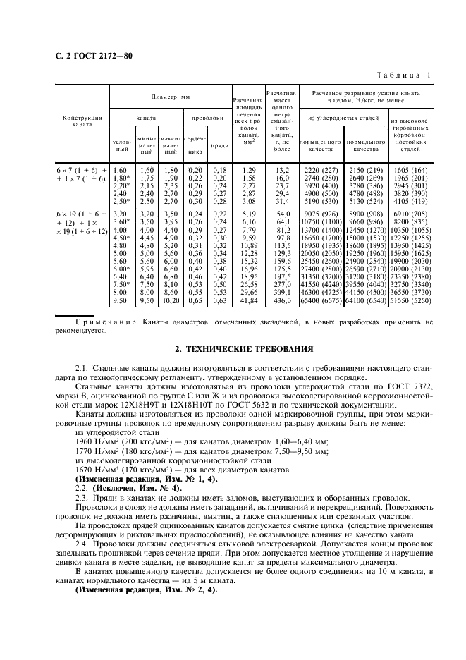

Все Вы верно говорили.
Упомянутые выше, нагрузки относятся к тросам типа КСАН. Только диаметр троса там 3,2 мм, с разрывной нагрузкой 906 кг, повсеместно применялся в конструкции крыльев дельталетов.

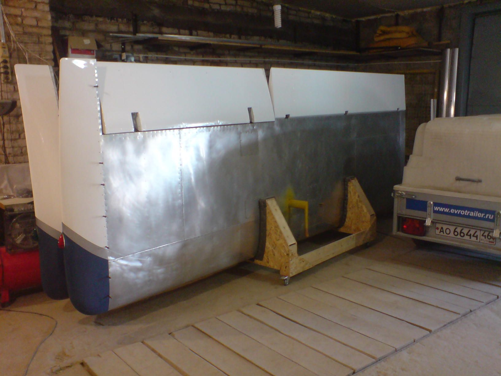

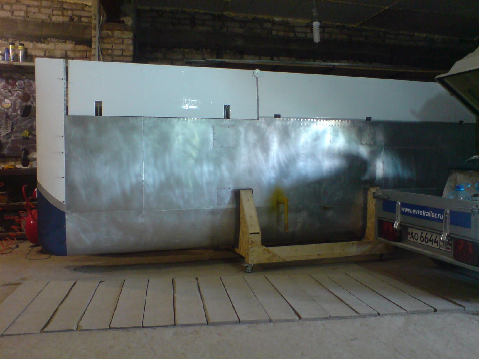

Продолжаю потихонечку, заканчиваю консоли, осталось их покрасить..
Красить решил по образцу, не стал что-то выдумывать..
Сейчас ищу тросовые обжимные наконечники на тросовую проводку в консоли для управления элеронами.., но пока не нашел, придется заказывать точить...

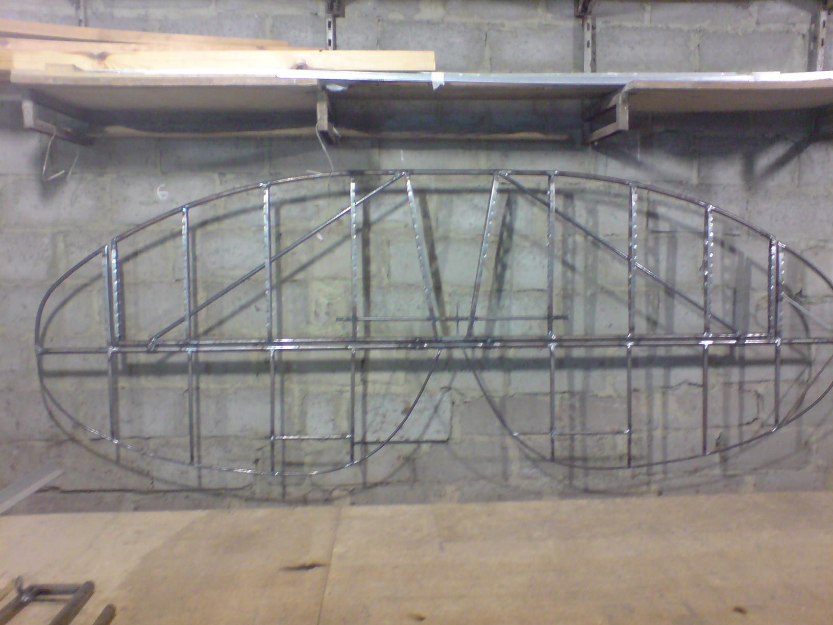

Потихонечку двигаемся. Сварил стабилизатор и РВ. Дальше посмотрим буду ли продолжать или нет, как здоровье позволит и финансы...
Или продавать все буду...

Если позволите, еще раз напомню, что ферма фюзеляжа Бирхоука в нескольких местах держит нагрузки по пределу, будучи выполненной из 4130. И, к сожалению, ощутимо не держит, если выполнена из стали 20.
Информация от меня. Я проводил анализ напряженно-деформированного состояния фермы фюзеляжа. Выводы несколько раз озвучивал в ветках строителей Бирхоука.
