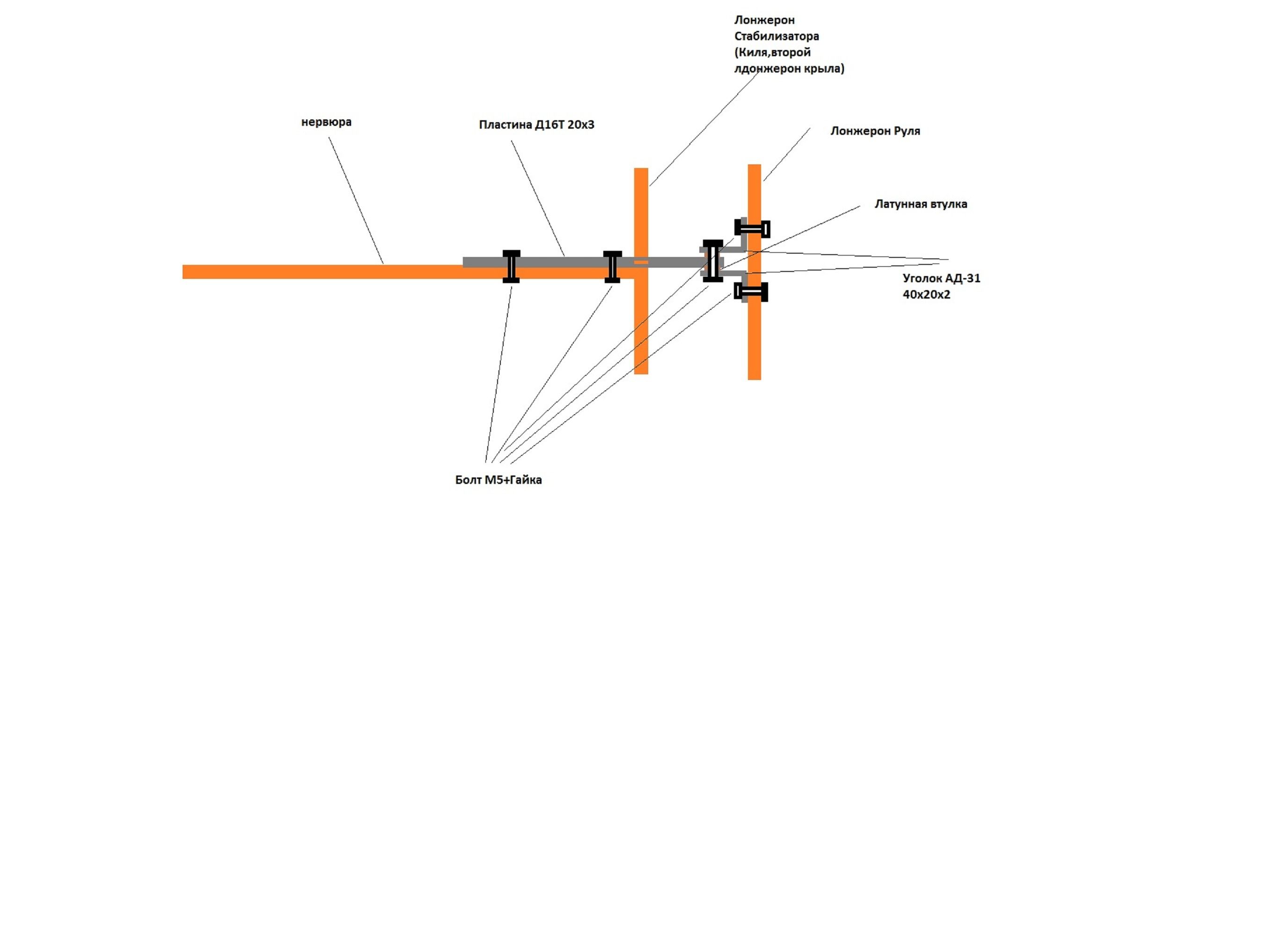

Проработал окончательный вариант навески рулей,элеронов.
Оцените пжлст!

В общем, так и делают, правда втулка (лучше бронзовая) не на месте, а так, я бы и от неё отказался бы. Да, и уголок д16т взять.
втулка в детали которая торчит из нервюры.Просто на рисунке плохо отобразил))).
Уголок Д16Т нужного размера к сожалению не нашел.Думаю АД-31 справится должен...там нагрузки то не большие..
А почему втулку убрать?ведь там трение об болт будет дюральку перетрет нафиг...
заклепай отв. нержавейкой трубкой и будет тебе счастье, не стоит связываться с цветметом и делать проще.
Вместо точеной бронзовой поставь втулку из нержавеющей трубки .расклепай ее и пройди под развертку.Отличная втулочка будет!
