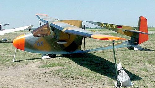

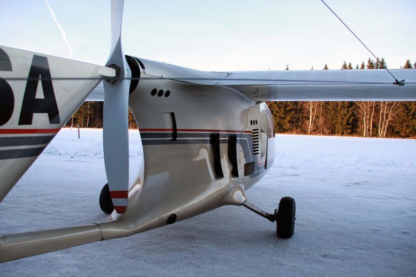

вот австрийский мотосеглер НВ-23 поставбте на 1 колесо да и летайте на здоровье 🙂
и прототип 1960 года 2 местный и и...  одно колесо как и хотелось 😉

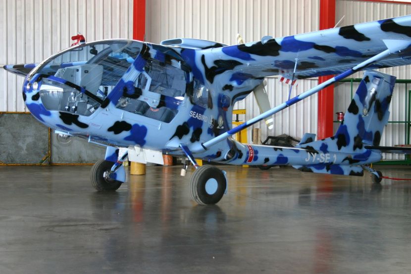

а ежели посерьезней то вот арабско канадско австралийское  леталко
    74,1 КБ · Просмотры: 161

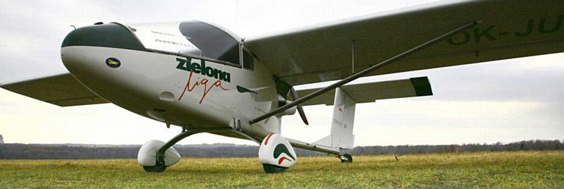

а лучче "Мрийки" А-20 😉 с толкачем нету ничего ИМХО, тоже ставьте на 1 колесо да и летайте , прошу простить если что не так
    36,1 КБ · Просмотры: 195

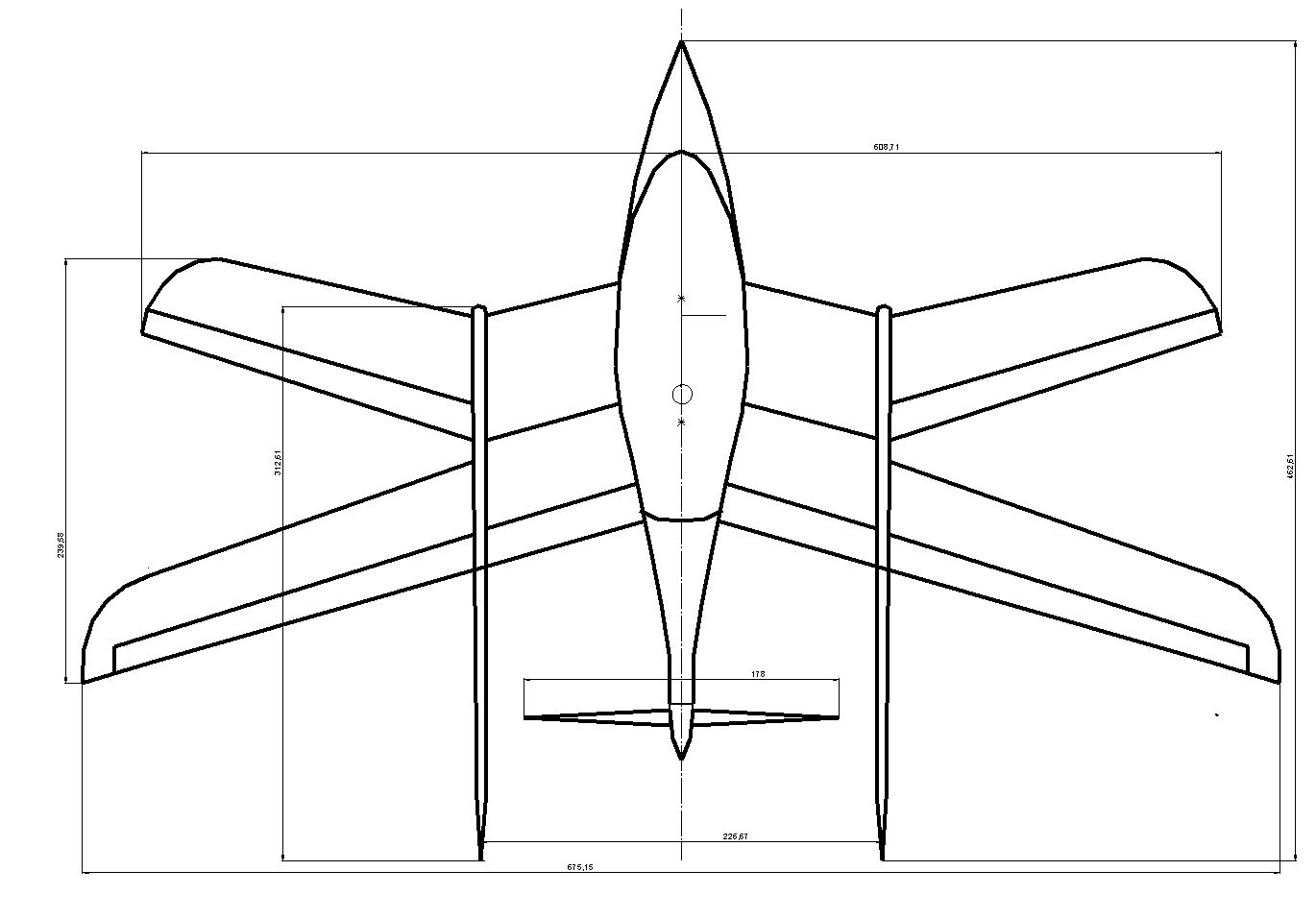

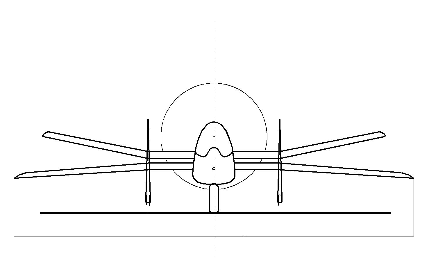

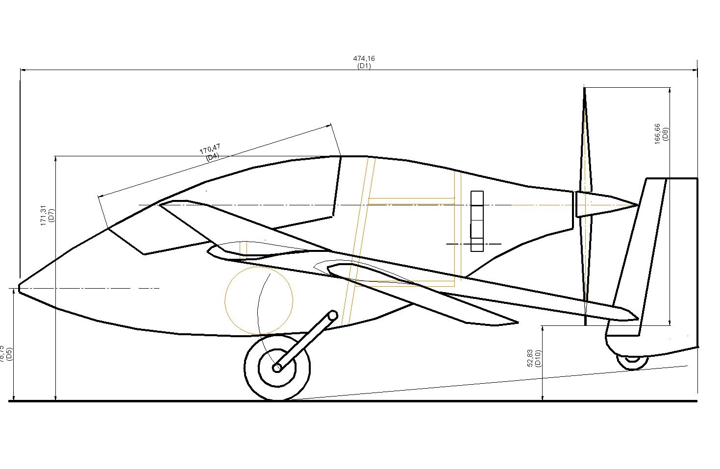

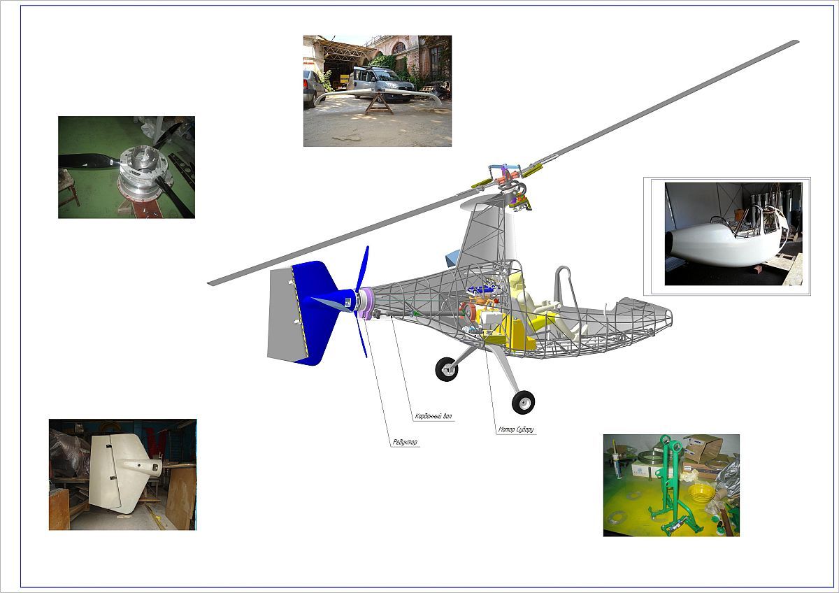

Прежде чем оценивать мои картинки прошу внимательно прочитать материалы изложенные мной в http://www.reaa.ru/cgi-bin/yabb/YaBB.pl?num=1200144512/70#70  почти 10 лет тому назад. Обратите внимание на замечательные свойства [highlight]оптимальной бипланной конфигурации.[/highlight] Единственный недостаток этой конфигурации на малых скоростях вдвое более низкие числа Re на планах относительно моноплана.
При подборе соответствующих профилей его можно скомпенсировать. Вспомнил об этом в связи с компоновочными трудностями возникшими у Вас...это подвигло меня сесть за "инструмент"и исполнить давнишнее желание ...естественно пока без просчёта устойчивости и всего прочего...чисто интуитивно. Обратите внимание на габариты.
