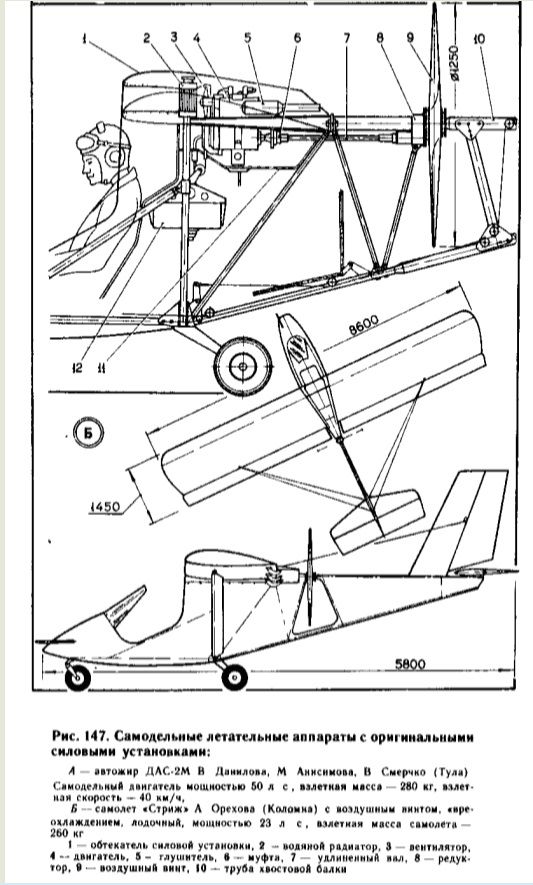

Толкающий винт -одно колесо -такой-вот самолет.
Вот в 1987г. был самолет Стриж с толкающим винтом НА хвостовой балке. Решение более простое, не нужен огромный подшипник, винт защищен и может быть бОльшего диаметра.

Ходил я вокруг него в 1987-м. Нравился. Вполне удачное решение, мотор внизу, не над затылком, винт можно сделать хоть 1.8м, подшипники разгружены от изгибающих. Неудобно ремни ставить только.
Цепная передача решает эту проблему
Цепь и на земле толком не работает, у меня на мэрсе три раза рвалась, а уж в небе и при длительной работе, это уже для камикадзев. Причём ремень перед концом хоть тарабанить начинает, а эта всё делает мгновенно. Хрясть и кирдык.
Ваш мерс - не пример, тем более, как понимаю, речь идет о цепи ГРМ. На моем мерсе цепь,считая старого хозяина, отходила 15 лет без замены.
А на силовой передаче ремень разрушается так же быстро.

И тут позвольте не согласиться. Я бы предпочёл зубчатую передачу, да ещё лёгкий улавливатель бы рядом бы прилепил. На моём аппарате так и сделано 30 лет назад, и ни одного нарекания. И по весу оптимально выходит.

Но я, в общем контексте, зубчатую пару и вообще бы не стал рассматривать - в данном проекте это просто сортир выше дома.
Думаю, Вам следовало бы поделиться своими соображениями с мистером Робинсоном и герром Швейцером - зря они в своих вертолетах, мало того, что использовали ременную передачу для трансмиссии привода несущего винта, но и воспользовались ею, как сцеплением. Это ведь явная ошибка, не так ли - а на их технике летают тысячи пилотов.
Мне кажется это очередной коммерческий ход, дабы почаще на ТО прилетали. Для себя можно и постараться, всё таки своя ж..а ближе к телу, чем робинсовская. А если ещё большую шестерню капролоновую сделать, и хотя бы капельную смазку, то можно на веки забыть про ТО. Проект вроде как и не коммерчекий у нашего товарисча.  😉 Ну да не буду настаивать. У вас всё как всегда. Есть два мнения - Ваше и Неправильное. 😉
даже непонятно как цепи на мотоциклах годами в грязи, воде, без особого ухода работают. Неправильно это 🙁
Вы прикалываетесь? Попробуйте на максимальной нагрузке при максимальных оборотах свою цепь запустить. Хотя ваш грязный и мокрый мотоцикл наверняка раньше цепи накроется.

Что за проблема - посмотреть РЭ на Робинсон R-44, коих в России как грязи: частота замены ремней вас не разочарует.

А не печально хвост автогеном резать будет, что бы ремень заменить, даже если он целых 50 часов отходит? Или вы чисто блеснуть интеллектом? 😉 Или у вас есть ещё более правильное решение? Типа ремень разрезать, или иное? Так вы не стесняйтесь, порадуйте ТС. 😉

Естественно: если на протяжении полветки обсуждается трансмиссия с винтом вокруг балки, такой эпитет для бросающегося с автогеном - наверное, самое мягкое, что можно придумать.

Хотелось бы посмотреть на балбеса который сначала бы разогнал движок на максимум, а потом врубил передачу. Даже балбесы сначала на малом газу включают сцепление, потом разгоняются. Ну не довелось мне видеть другое, не повезло.Да и мотоцикла у меня нету :-[
если этот мультик запустить вфронтальный  крэш   срыв на взлете итд. с 30-40 метров что будес пилотами и куда проследует труба с мотором ...это же гильйотина какая то с кувалдой ... 😱
