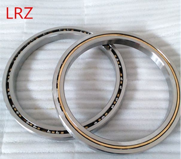

p.s. Вроде даже подобрал подшипники на балку c внутренним диаметром 270 мм.
Такие подшипники килограмм 10 весят.
Подшипник    KD080XPO
Внутренний диаметр 203,2 мм (8 дюймов), внешний диаметр 228,8 мм (9 дюймов), толщина 12,7 мм (0,5 дюйма), вес 0,694 кг.
По номеру подшипника выйдите на каталог, а там этих дюймовых куча. Есть и больше и меньше и тоньше и толще.

Мне кажется, подшипники не совсем правильно выбраны. Можно поставить один радиальный и один радиально-упорный или упорный. Всё равно одну опору необходимо делать плавающей, иначе при нагревании подшипники может заклинить. Для плавающей опоры пойдёт радиальный. Я не сравнивал, возможно радиальные подшипник легче и дешевле радиально-упорного.
А почему не сделать редуктор между двух плит? Отверстие в большом шкиве сделать заведомо больше диаметра балки и надевать на балку всю конструкцию. Крепить одну из плит на балке жестко. Натяжитель там же поместиться.

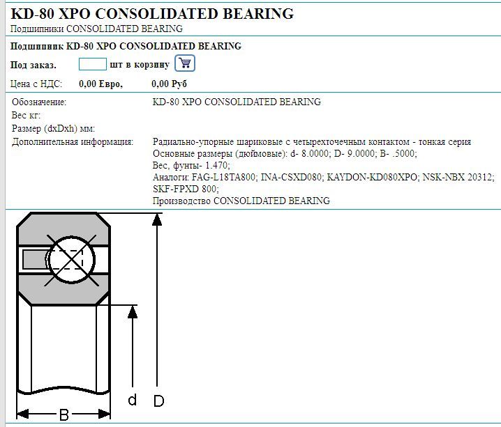

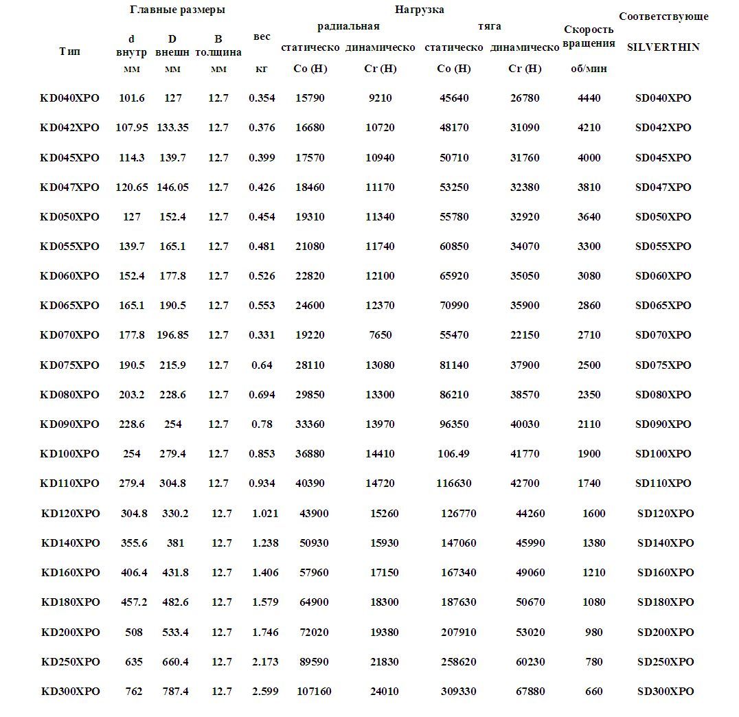

Подшипник    KD080XPO
Спасибо - у SKF их делает Kaydon -и в каталоге их нету.
Только не могу найти  информацию по оборотам.
Вот что я отыскал.
Только не понял как мне перевел этот корявый переводчик про нагрузку.
