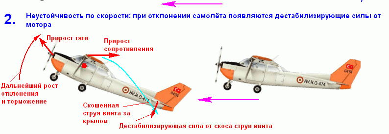

Толкающий винт -одно колесо -такой-вот самолет.
квадрокоптер--разновидность вертолёта---почемуто всемирноизвестная фирма диджай делает с тянущеми вмг и он очень устойчиво летает :~) и потом любая теория противоречущая  практике и жизненому опыту яйца выеденому не стоит :IMHO и хвостовое оперени создаёт динамическую устойчивость только на скорости потока --- при висении в толкающем виде работает только овт :IMHO---при тянущей помогает принудительный обдув рулевых плоскостей прямым потоком от винта или эффект эжекции захваченного переферийного воздуха от струи выхлопных газов трд 😎
Пожалуй, дискуссию пора заканчивать по причине полного отсутствия аргументов одной из сторон, заменяя их всем, что угодно, до физически значимых доводов. Разве можно назвать доказательством, хоть чего-либо, факт выпуска квадрокоптеров подходящей под свою позицию, схемы - просто, винты сверху дольше проживут: причем здесь устойчивость?
Замечание насчет оперения у пороховой ракеты также абсурдно - кто-то видел такую ракету висящей на месте: к чему тогда замечание насчет эффективности оперения на скорости?
В общем: можете более не утруждаться: не стану более своим участием поддерживать дискуссию столь низкого  уровня - остальные могут делать свои заключения.
И, в заключение: если уж ввязались в техническую дискуссию - будьте так любезны привести в порядок свой французский русский язык: а то просто слух режет. Есть ведь проверка орфографии.
Аргументы. 🙂

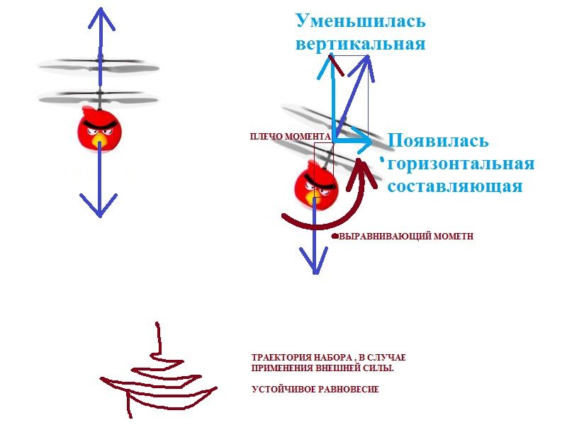

    42,6 КБ · Просмотры: 218
лапшину ---ну моя 25 летняя практика против вашего мнения лично для меня важнее чем ваш авторитет в сла!!! каждый может остаться при своём опыте  и заблуждениях :🙂
Не аргументы, ибо:
Все правильно нарисовано: появилась горизонтальная составляющая тяги, создающая опрокидывающий момент и, соответственно, выравнивающий момент. Только, от чего до чего Вы собираетесь считать плечи того и другого моментов, принимая во внимание то, что Ваше разложение вектора тяги можете с успехом переместить вдоль оси винтов вниз : тогда что - рассуждения изменятся на противоположные? Но этого не может быть, потому, что не может быть никогда - правда жизни никак не поменяется в зависимости от того, что и как нарисовано. Абсурд-с.

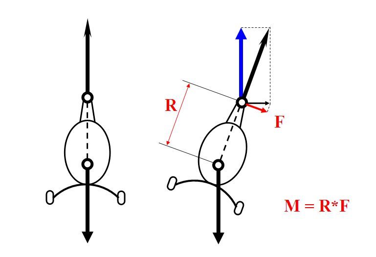

Проще простого нарисовать картинку и пристроить к ней вектора.
Берем и наклоняем вертолет.
Вес вертолета как был приложен к центру тяжести так и будет там же находиться.
Но при наклоне появляется сила  "F" которая за "рычаг"  "R" породит момент "М" которому нечего будет противопоставить.
    23,4 КБ · Просмотры: 187
А почитать ветку выше - слабО?
С какого перепугу вы берете точку действия силы в конкретном месте, тогда, как (было сказано выше неоднократно)силу вдоль линии ее действия можно перемещать куда угодно?
При этом, сместив силу вниз (что вполне очевидно любому, умеющему  обращаться  с векторами) у вас получится прямо противоположная картина.
Не ваше это.

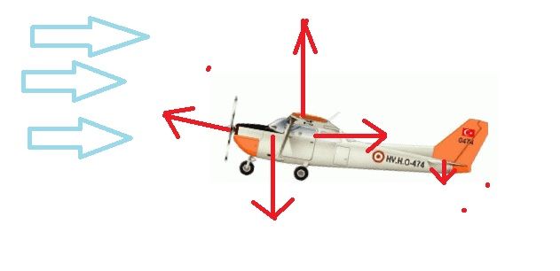

Нарисуйте все вектора.
На цесснах вы не летали - при резком увеличении угла атаки:
1.Прирост подъемной силы.
2. Прирост сопротивления.
3. Падение уменьшение отрицательной подъемной силы на стабилизаторе.
Учитывая плечо стабилизатораприкирующий момент превысит кабрирующий от винта и самолет выровняется .
    14 КБ · Просмотры: 172
