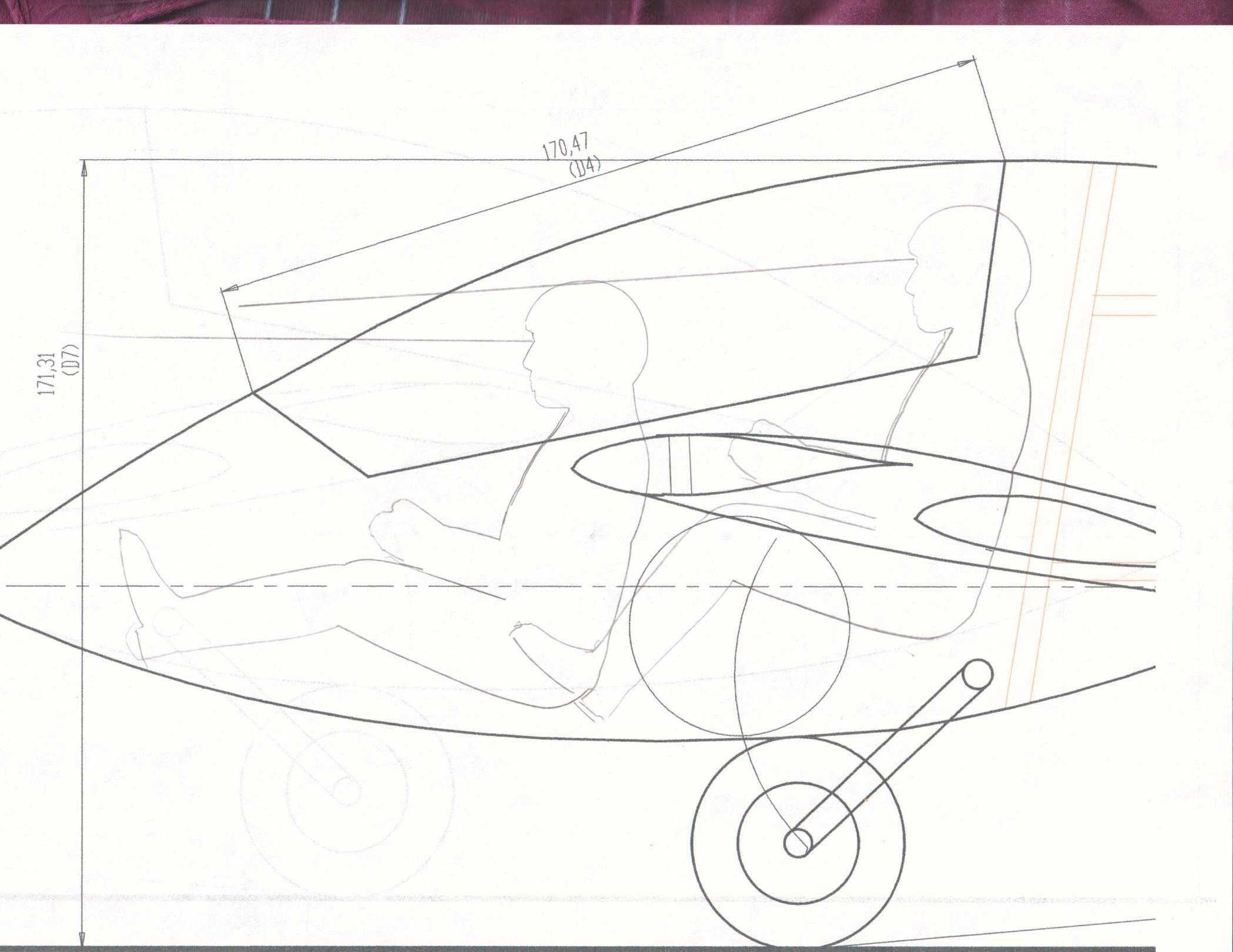

Толкающий винт -одно колесо -такой-вот самолет.
чет моя тридцати летняя практика полётов на  радиоуправляемых моделях размахом от полуметра до пяти и массой до 200 кг говорит--- что тянущая схема устойчивей :IMHO особенно на втором режиме и по рысканью :~)
Не поделитесь ли - как именно определялась степень устойчивости? Не перепутано ли это понятие с чем-либо другим?
Напомню: устойчиво - это когда шарик в ложбинке; неустойчиво - когда на вершине холмика.
P.S. к слову - ВСЕ корабли неустойчивы по курсу: других нет.
Посадка пилотов
    162,6 КБ · Просмотры: 177
Винт спереди уменьшант устойчивость. Сзади увеличивает. На угле атаки появляется вертикальная составляющая силы тяги.
