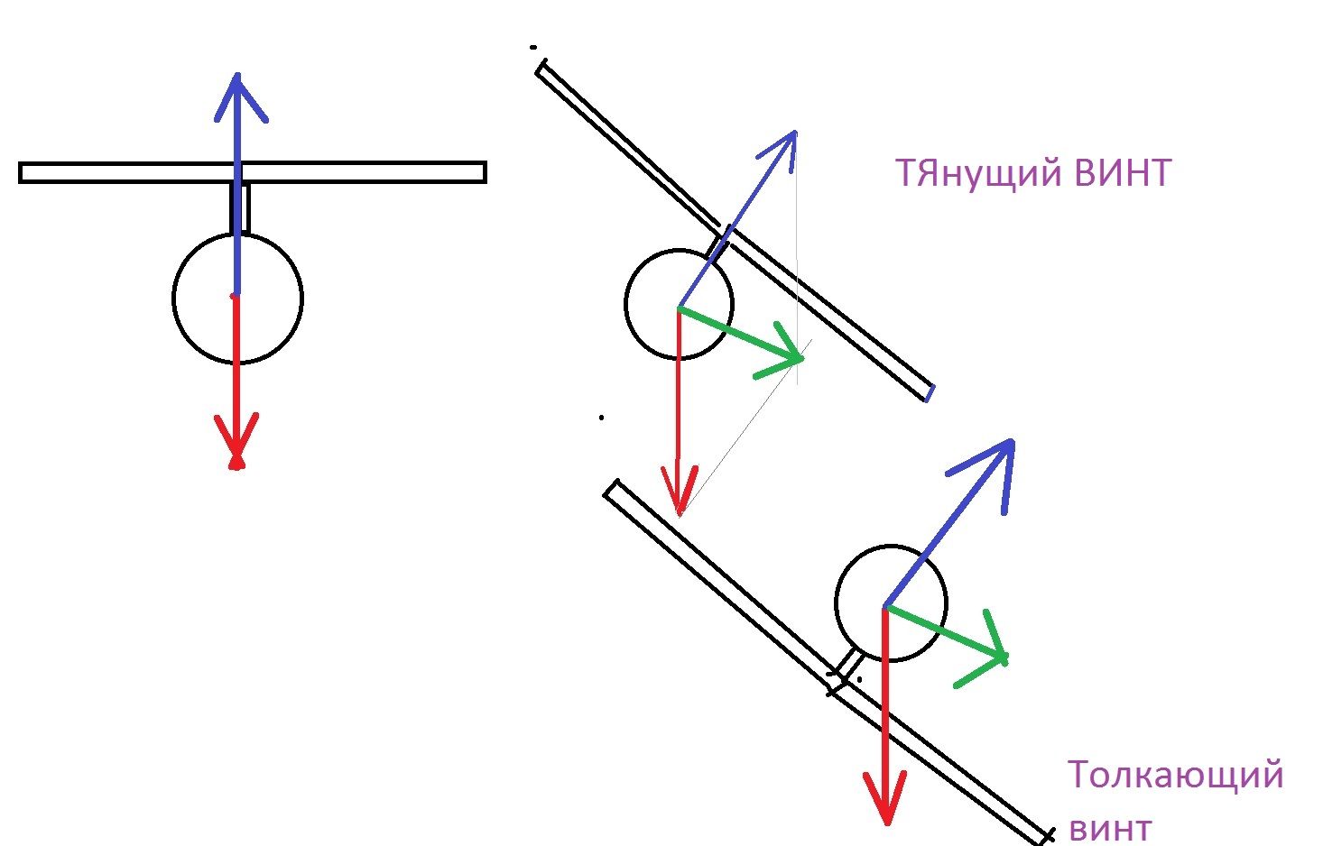

Без башни, не знаю как Вас зовут, все вы правильно пишите. Своим рисунком я хотел показать как скоростной напор от тянущего винта влияет на фокус самолета и понижает его продольную устойчивость на взлете.

Проще простого нарисовать картинку и пристроить к ней вектора.
А почитать ветку выше - слабО?
С какого перепугу вы берете точку действия силы в конкретном месте, тогда, как (было сказано выше неоднократно)силу вдоль линии ее действия можно перемещать куда угодно?
При этом, сместив силу вниз (что вполне очевидно любому, умеющему  обращаться  с векторами) у вас получится прямо противоположная картина.
Не ваше это.

А вот ту составляющую силы, которая перпендикулярна линии соединяющую центр тяжести с точкой где присобачен несущий винт можно двигать только по её направлению, и её никак не перенести в центр тяжести. Её действие на вертолет проявится только через момент силы который будет наклонять вертолет.
Вы же сами утверждаете, что несущий винт вертолета который находится над центром тяжести делает вертолет неустойчивым.
А я чего нарисовал?
И как Вы справедливо заметили, стоит перенести точку приложения силы тяги несущего винта ниже центра тяжести вертолета, так он сразу становится устойчивым.
Так что никаких противоречий у меня нет с вопросом устойчивости.

Там тоже вектор аналогично можно тянуть в центр масс- и сумма будет ровно та-же
Я так не говорил: от того, как нарисуешь, не зависит ничего - зависит от того, как сделаешь.
А у нас сила тяги не проходит вдоль оси винта? А ЦТ не лежит ли на этой оси? Если лежит - то почему бы не раскладывать вектор тяги на составляющие относительно этой точки?
Это только частный случай когда  вектор тяги несущего винта случайно совпал с осью проходящей через центр тяжести вертолета. Во всем бесконечном множестве случаев вектор тяги несущего винта не совпадает с той остью вертолета.

В действительности несущий винт свою силу тяги отклоняет от оси проходящей через центр тяжести, и точка приложения его силы не в центре тяжести вертолета а выше.
Как только отклоним вектор тяги несущего винта от этой оси вертолета, так и получим момент переворачивающий вертолет.

Похоже выходит, что схемы с тянущим и толкающим ЖЕСТКО ЗАКРЕПЛЕННЫМ на валу винтом имеют одинаковую устойчивость.
Да я согласен - только это признание никак не упростит рассуждений, потребовав знания закона изменения вектора тяги относительно оси винта при косом обдуве: можете корректно его описать: я - нет. Поэтому, несовпадением вектора тяги с осью при малых отклонениях можно пренебречь точно так же, как при малых изменениях любую функцию можно заменить линейной с малой погрешностью.
