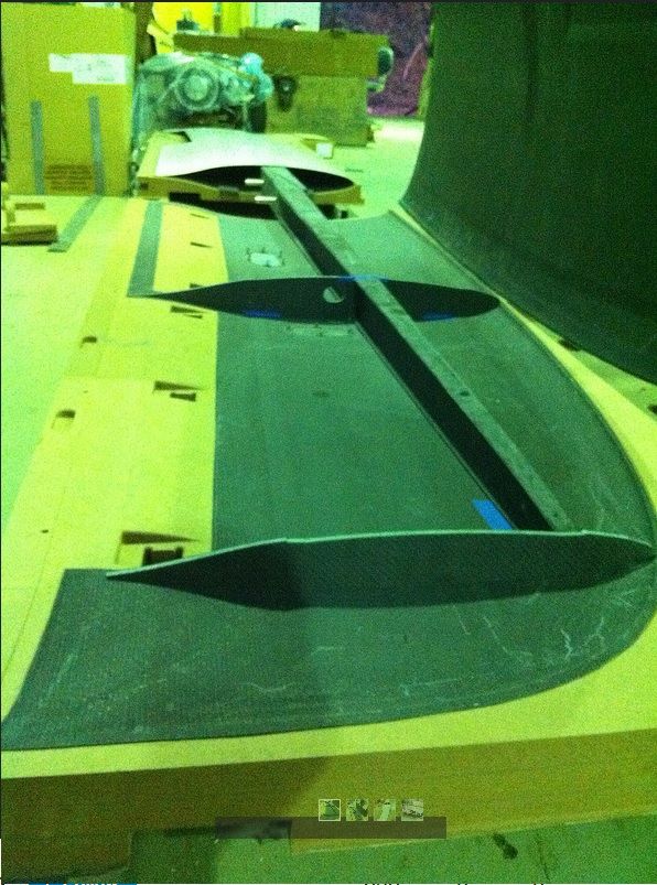

А чего грустить:имея геометрию агрегатов, можно заказать матрицы, да и выклеенные по ним, панели, людям, профессионально этим занимающимся
Я этим путем [чисто гипотетически] и собирался идти. Напрягло требование к качеству подготовки поверхности матриц -все эти сварные столики под матрицы - сами матрицы выглядят   как-то неприятно дорого  -выполнены из материала явно попрочнее трухлявого легкофрезеруемого мдф'а.
Здесь на видео товарищи старательно шкурят болван в режиме ускоренной перемотки и на 38 минуте появляются сделанные с него формы.
[media]https://www.youtube.com/watch?v=qStFDcZs5Og&t=2448s[/media]
Как я понял, они укладывают первый слой, сотовый заполнитель, затем второй слой. И все запекают в автоклаве 🙁
А могут ли мотальщики намотать первый тоненький корпус, положить сотовый заполнитель, и начать мотать второй?
Достаточно много вопросов по технологии, не понимая которые , рассчитывать концепт дальше проблематично.
Мотальщики могут многое - в т.ч. и сказанное Вами: толькоодна из хитростей состоит в том, что болван сложной формы, на который мотают нить, отливают из соли, или иного растворимого вещества, которое после намотки и полимеризации связующего, вымывают.

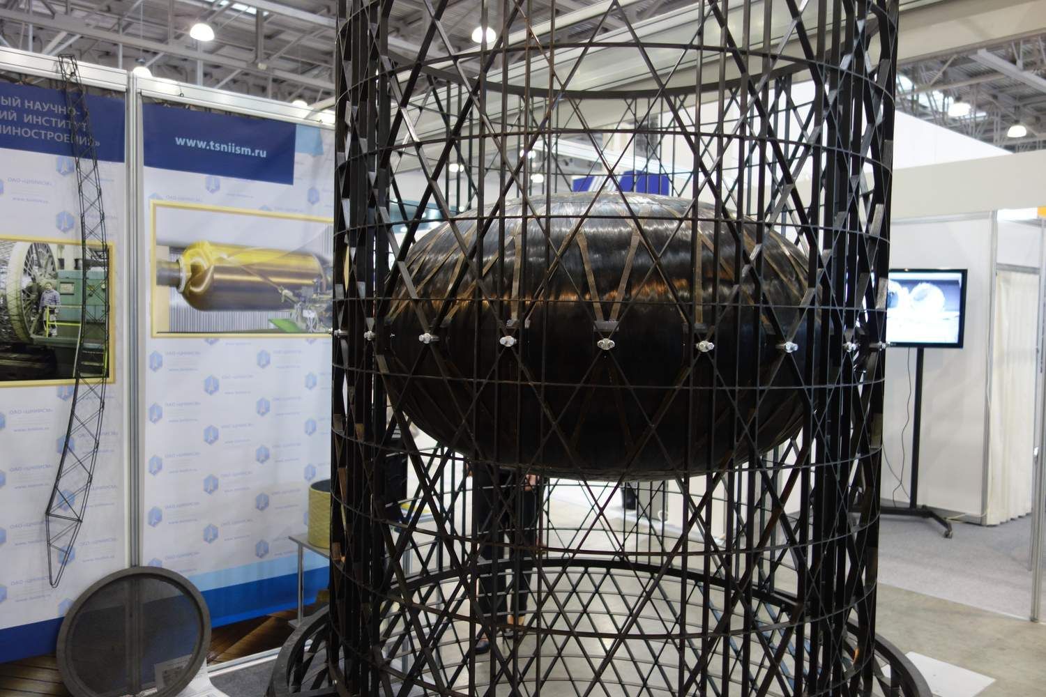

Поэтому, случаев изготовления более, или менее сложных деталей/агрегатов методом намотки в кустарных условиях как-то не замечено (по крайней мере, мною).
Ура - информация!...
Понятно- значит все равно делать матрицы, в которые отливать соль 🙂 Как я понял, для мотания самое главное -чтоб форма выпулая была и близка к телам вращения.

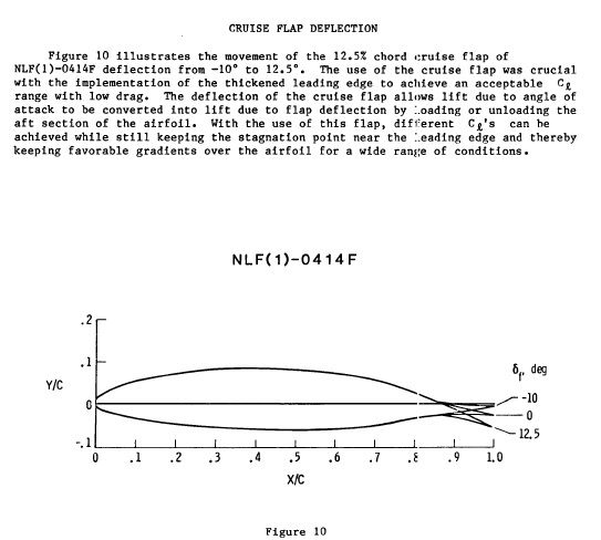

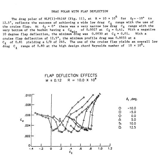

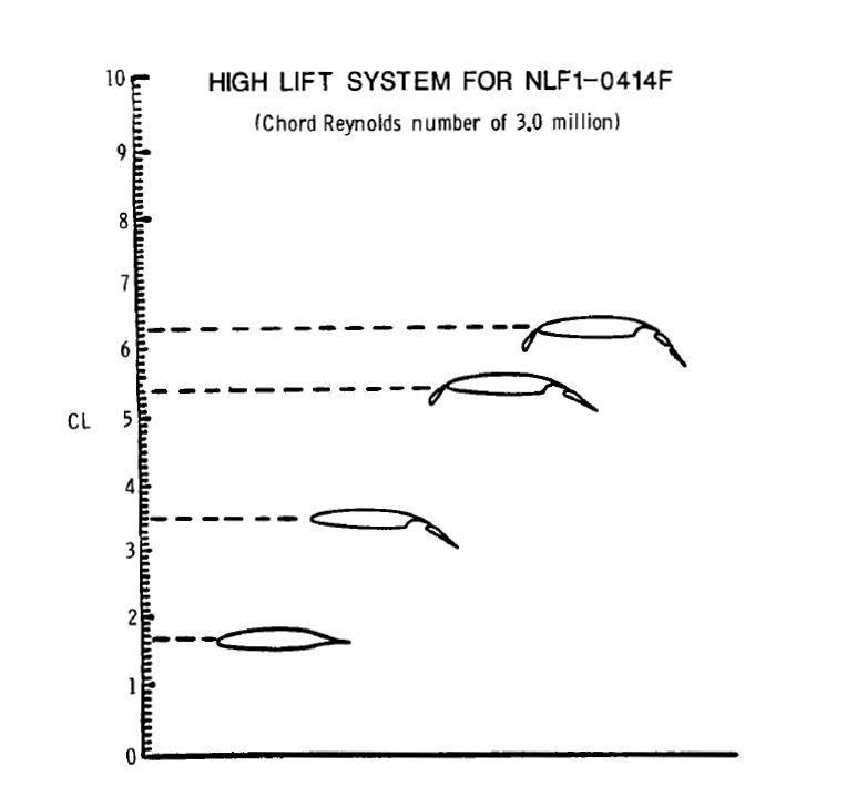

Чтоб два раза не вставать спрошу про механизацию крыла.
Вот что американцы насчитали для ламинарной NLF 414
Вроде предкрылки - не наш метод. Плотного прилегания поверхностей в нашем размере никогда не добится. Под них забъются жуки и мухи на взлете и будет ступенька, которая всю ламинарность убъет.
Думал оботись флаперонами во все крыло. В рассчетах все прекрасно получается.  И 600 летит с флаперонами -10 и 150 с флаперонами +15. Однако  внезапно я понял что если при заходе идти с флаперонами +15 и нужно будет ими энергично отработать - (ротор перед торцом полосы и т.п.) - то самолет конкретно колбаснет по курсу - т.к одно крыло станет с флапероном в положении  0 а другое  в положении +30 и самолет будет конкретно доварачивать в сторону ОТ крена.
Как вообще они с флаперонами летают ?
Сколь-нибудь значительно поднять Сумакс при помощи флаперонов не удастся при всем желании: кроме названного эффекта с разворачивающим моментом (который по возможности, лечат дифференциальностью отклонений, существует вероятность при посадочной конфигурации флаперонов получить срыв на консоли, где отклонения от выпуска флаперонов и отклонение по крену складываются.
Могу привести в пример маевский самолет-высокоплан с крылом большого удлинения, "Интерфлай", имеющий, как раз, такие флаперноы: при полетах на Ходынке, Авиатика, пролетая над крышей цеха 30-го завода, приземлялась почти в начале полосы, тогда, как Интерфлай с отклоненными на 18 градусов, флаперонами ( больше - нельзя по названным выше, причинам), свистел чуть ли не до половины 1800-метровой полосы до касания. Нынешний владелец Интерфлая меняет флапероны на раздельные закрылки и элероны. Собственно, в нашей мелкотравчатой авиации, флаперонами крыло оснащают, чтобы не тянуть внутри консоли управления элеронами, а схватиться за флаперон прямо у корня.
Поэтому, оставив на элероны от трети до четверти размаха, можно добиться куда большего повышения подъемной силы, нежели с применением флаперонов.

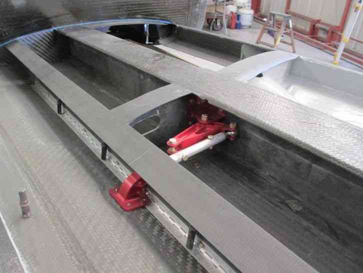

Геннадий2 писал(а) Вчера :: 20:36:51:
Пассивная безопасность появится.
С чего это вдруг.
Балки уйдут и лонжерон вниз сместится. Движок давит на лонжерон и на 4 стрингера по бокам и уходят в нос, как уже писал В. Павлович.
Без флапперонов увы-никуда. 🙁
На ламинарных профилях NLF нужно на скорости поднииать элероны/закрылки градусов на 7 вверх.
Но впихнуть какую-то механизацию придется.  В пипистреле ставят флаппероны и воздушные тормоза. Иначе над полосой километр свистеть будет.

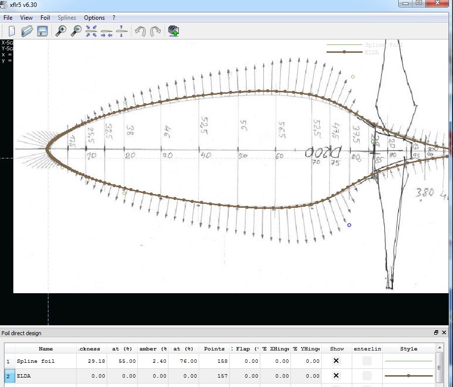

P.S. Пробую впихнуться в набранный из профилей фюзляж.
    33,1 КБ · Просмотры: 181
    32,1 КБ · Просмотры: 203
Ну почему: посмотрите на относительный размах элеронов любого лайнера - окажется, что он совсем небольшой, ведь при имеющихся ВПП каждый желает на крейсере быть более экономичным (приблизив качество к Кмакс), а необходимый Су на посадке обеспечив всеми возможностями механизации. И флаперонов не ставит никто. И в рассматриваемом случае они никому не нужны, привнося геморроя в десятки раз больше, нежели прироста Су от использования дополнительного размаха, занимаегого элеронами.
А кто, собственно, сказал, что воздух по Вашей воле, потечет только в вертикальной плоскости, в которой набираются профиля - в любом случае, каждая струйка потечет по траектории с минимальными энергозатратами: проинтегрировать их все и создать ламинарное на крейсерских углах, веретено, не удастся, хоть застрелись.
К тому же, "ламинарный профиль" и "профиль с минимальным лобовым сопротивлением", не являются синонимами: если задача первого - достичь идеального соотношения между несущими свойствами и лобовым сопротивлением, то для второго - просто снизить сопротивление до минимума. И это различие приводит к существенному различию обводов тел, описанных вокруг заданного миделя, обусловленного либо проекцией пилота, либо мотора на поперечную плоскость.
Поэтому, поставленную задачу набрать ф-ж из ламинарных профилей можно считать бессмысленной.
Мне, как пилоту, больше импонирует крыло с традиционными элеронами и механизацией  - однако , занимаясь реверс -инжинирингом рекордных самолетов я вижу другое.
Что в хайчном немезисе , что в бюджетном санрее используются флаппероны в той или иной мере.
Создатель ламинарных профилей NLF про свой "рекордный" 414 в методичке (ссылку на оригинал я прилагал выше) напрямую пишет про необходимость использования "круизного режима" закрылок:
Пока рекорды держит nemesis nxt с крылом, базирующимся
на профиле ,сильно похожем на nlf(1)- 0414 у меня есть все основания предполагать , что лучше него пока ничего не придумали.

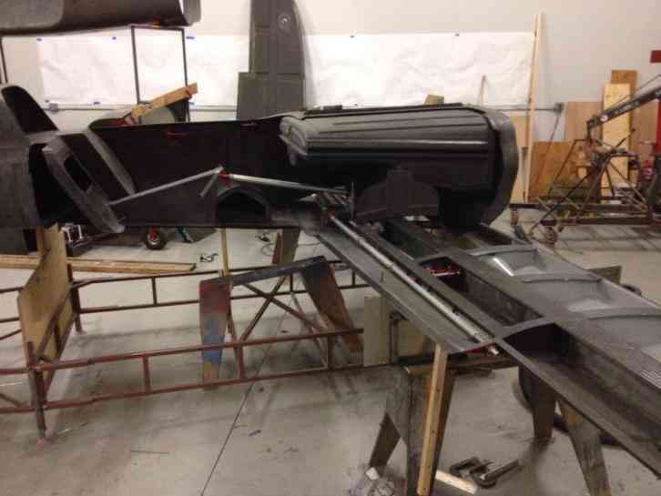

На первый взгляд у немезиса нет закрылок - только элероны на 3/8 крыла.
Однако , мне попалось фото потрохов его крылышка:
На лонжероне стоит красная качалка, которая гнет всю заднюю кромку крыла  в том месте , где у нормального самолета закрылки.
Готов спорить, что элерон тоже умеет "зависать" .
Ну, поспорьте - пролетите как фанЭра над Парижем.
Рассмотренная уже после помещения этого моего поста, картинка, абсолютно однозначно подтверждает определенную мною по моему фото, схему механизации - это обычные тривиальные щитки обыкновенным образом навешенные на рояльной петле; насчет зависания элеронов можно фантазировать сколько угодно, но ни привода зависания нет, равно, как и смысла этого действия. Повнимательнее посмотрите на мое фото - с какого перепугу там задняя кромка раздвоилась, а вовсе не отогнулась вниз?

Пардон -был неправ.
Ваша правда - они сразу использовали профиль как 414 с приподнятой на пару градусов закрылкой. И бразильцы тоже.
То, что я принял за изгибатель крыла - привод щитков 🙁

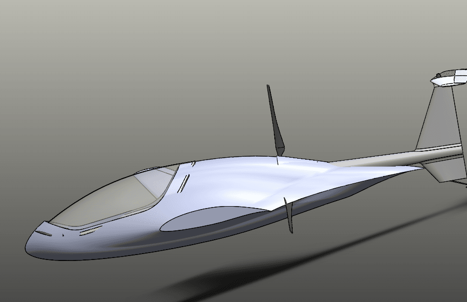

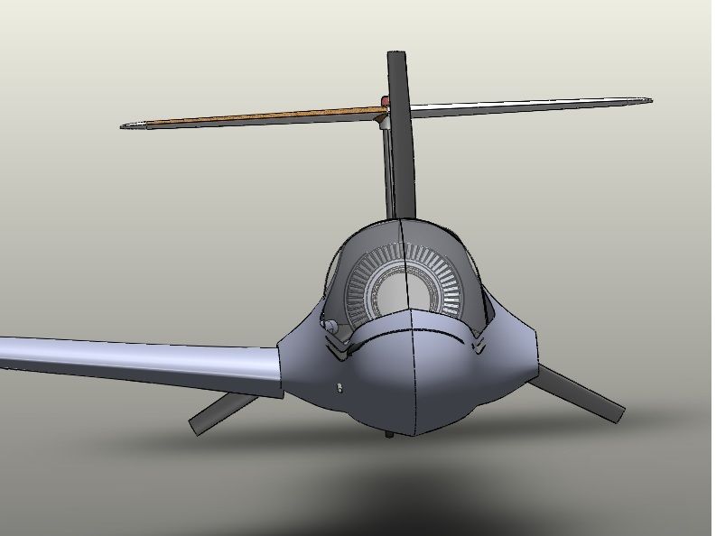

И с фюзеляжем- крыло нехорошо получается.
Несмотря на то, что он в крейсерском положении генерит под 200 кг подъемной силы на 400 км/ч  добавившееся сопротивление слегка ухудьшило параметры.
Исследую елдообразные формы по совету выше..
    84,8 КБ · Просмотры: 163
