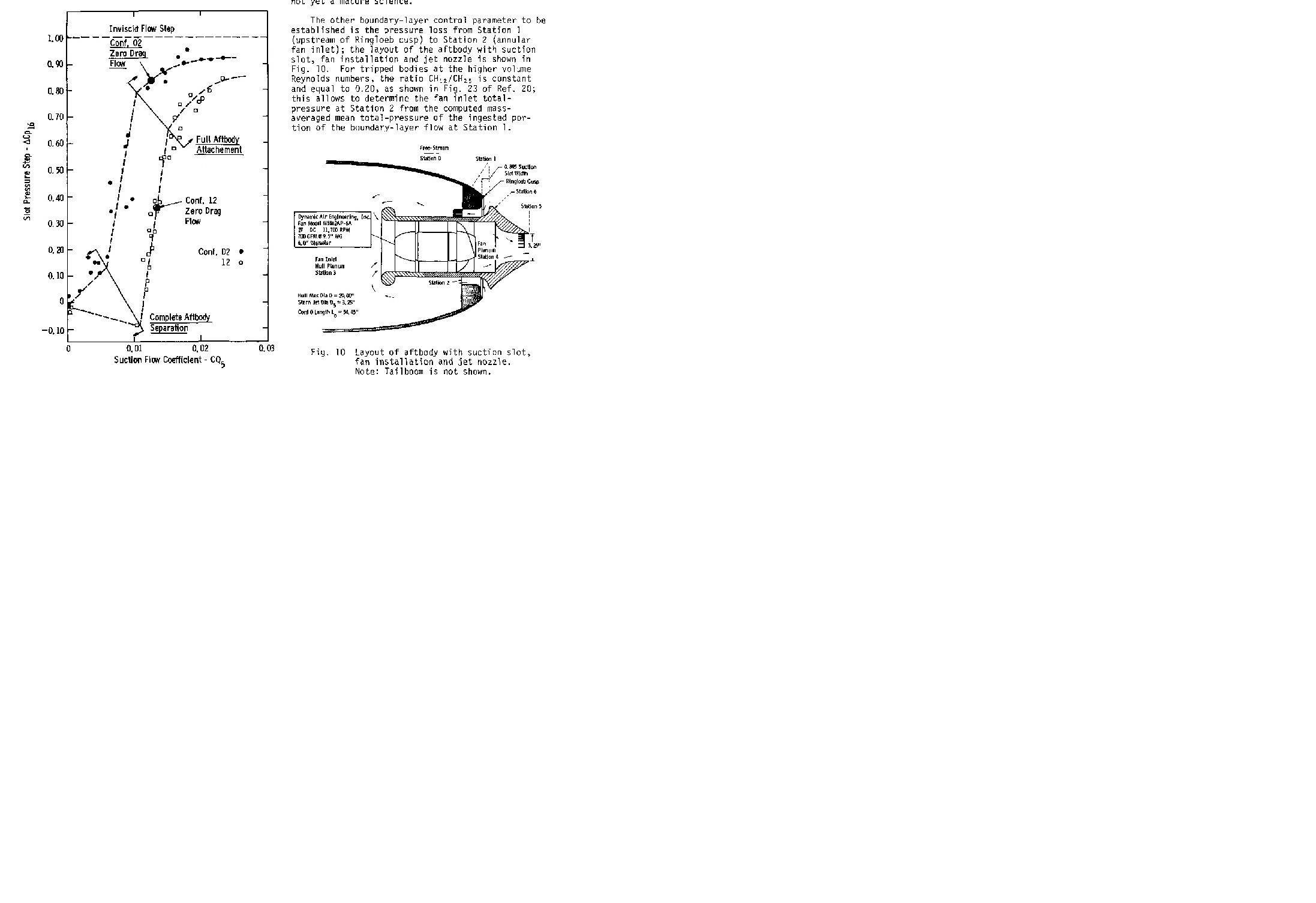

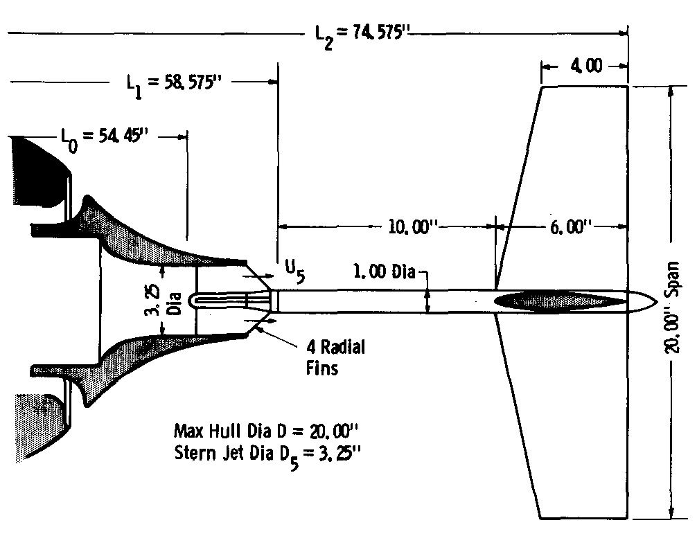

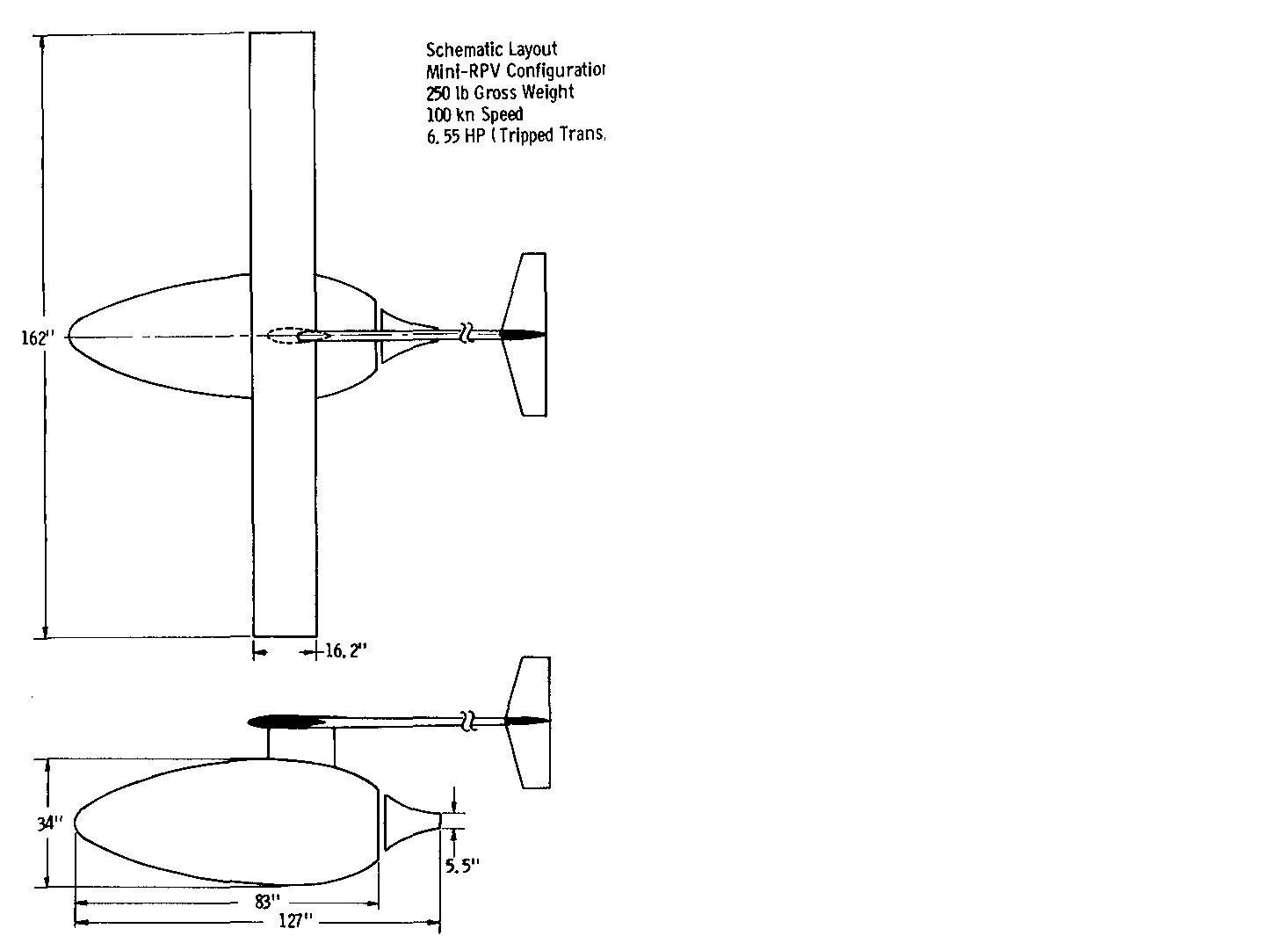

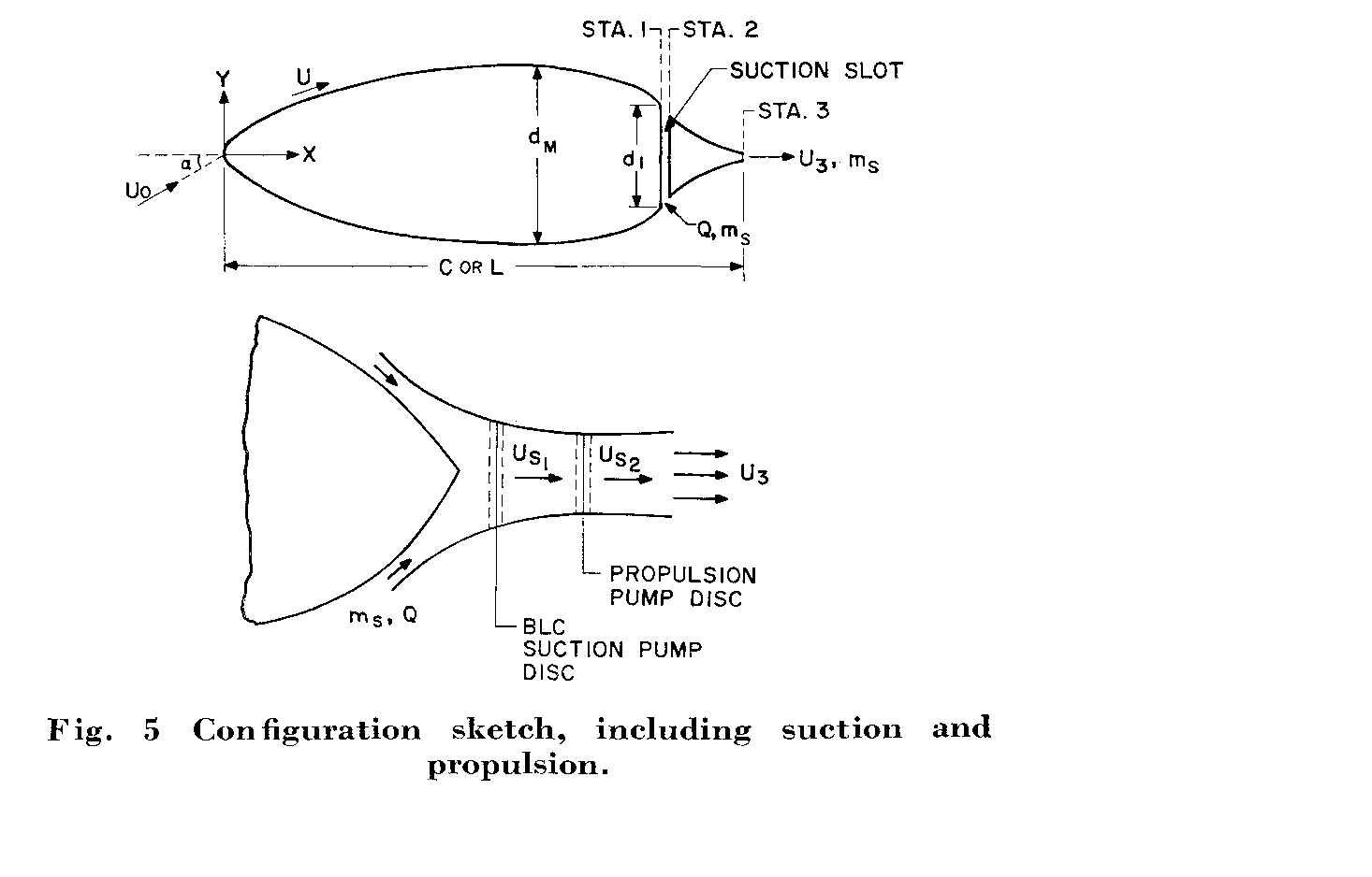

Вопрос - имеет ли смысл пататься реализовать принудительнгое удаление воздуха для ламинарного обтекания фюзеляжа?
    147,5 КБ · Просмотры: 208
    9,2 КБ · Просмотры: 236
Воздух на охлаждение все равно где то брать надо.
Но на больших скоростях сколько ж этого воздуха отсасывать придется...

Лучше скажите кто-нибудь стоит и пытаться реализовать отсос пограничного слоя с фюзеляжа для обеспечение ламинарного обтекания , как пишут в американских мурзилках или это дохлый номер.
Так если американцы пишут, что отсос п/слоя помогает, то почему бы и не реализовать?
А чтобы понять, дохлый это номер или нет конкретно в этом случае - надо считать, продувать и пробовать строить. Делов-то.
bez_bashni сказал(а):
Завод не нужен . Точка.
Не засоряйте ветку, пожалуйста.
Сортир выше дома-с.
Выиграете копейку, потратив даже не один рубль.
Попыток реализации и серьезных научных работ по этому вопросу было немало - но на деле никто не отсасывает погранслой ни с фюзеляжа, ни с крыла (хотя, как раз, для крыла это актуально более). Испарительная система охлаждения и даст больше и проще в реализации.

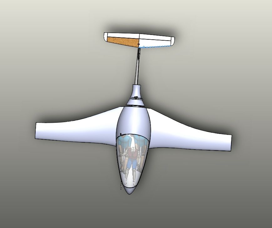

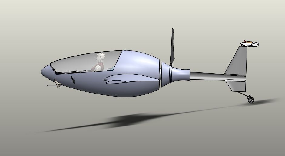

На всякий случай сколотил модельку с фюзеляжем - телом вращения из американских методичек.
Технически возможно можно соосно редуктору винта моно установить "быстрыйЭ вентилятор
Возможно после сотой попытки мне ,наконец, удасться наконец запихнуть ее наряду с остальными в Ansys cfx и виртуально продуть.

Не следует так уж слепо повторять описанные примеры. Посмотрите на тот же Немезис - никакой регулярности сечений ф-жа по длине и близко не наблюдается, а Сх, судя по результатам, вполне приличен. Поэтому, приняв для ф-жа сечения в виде окружностей, совершенно бездарно увеличиваете и мидель и смачиваемую поверхность фюзеляжа.
Кроме того, на приведенной картинке, площади сечения еще долго продолжают нарастать после головы пилота - это приведет к огромным пустым объемам и перевозке воздуха, тогда, как увеличение коэффициента заполнения объема равнозначно увеличения совершенства, ведь лишний объем - это, ко всему, и лишний вес. Иными словами - снизив коэффициенты, но умножив их на площади, получите величину бОльшую, нежели при чуть больших коэффициентах, но значительно меньших площадях.
Поэтому, внимательно изучив источники и, по возможности, разобравшись в весовых коэффициентов влияния разных факторов, желательно придерживаться основных принципов распределения сечений по длине, не забывая о том, что важны именно площади сечения, а не их форма ( посмотрите еще на чемоданистый фонарь Немезиса). И, конечно, на скоростном самолете торчащая в полете рессора с хвостовым колесом выглядит как собака на заборе ( посмотрите опять на тот Немезис и спрятанное в РН, хвостовом колесо).
Но при дОлжном учете замечаний, проект становится больше похож на изделие с обозначенными задачами.
