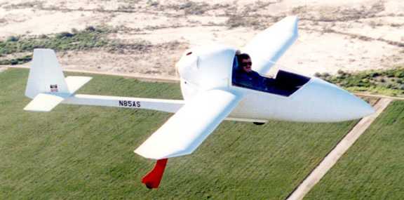

Спасибо!Почитал о Сонерай.Там рассказывают, что благодаря выбора винта сумели поднять скорость от 135 узлов до 170.Однако как дотянули с тот же Ротакс до 467 км\час -ничего.Или я чего то не понял.

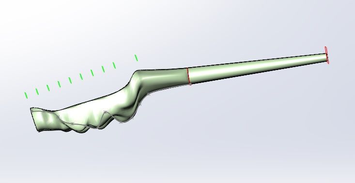

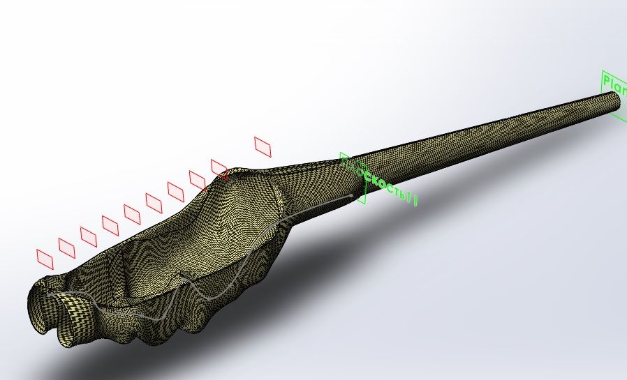

Однако  , для себя не могу понять технологию изготовления совмещенной с хвостовой балкой ванны.
Ванна вместе с балкой из 3мм углеткани получилась на 18 кг.
Планеристы подобные конструкции клеют. Как?
Ничего лучше, чем выпилить на фрезере болвана, обклеить углетканью и запихнуть в вакуумный мешок придумать не могу.  Непонятно, из какого материала должен быть болван, чтобы его потом вынуть. Или может где-то можно намотать волокно прямо на болвана?
Буду рад любым ссылкам на видео , фото и описания подобных производств.

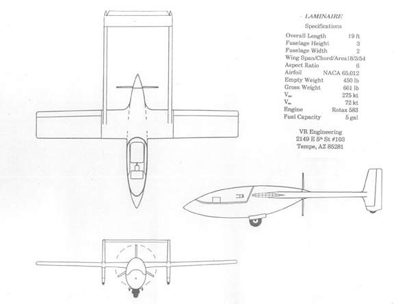

Нашел однобалочный вариант -некогда рекордсмен ФАИ.
там-же http://www.reactionresearch.com/aircraft/aircraftindex.htm

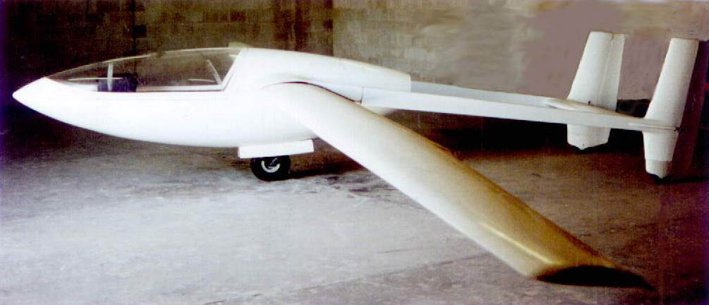

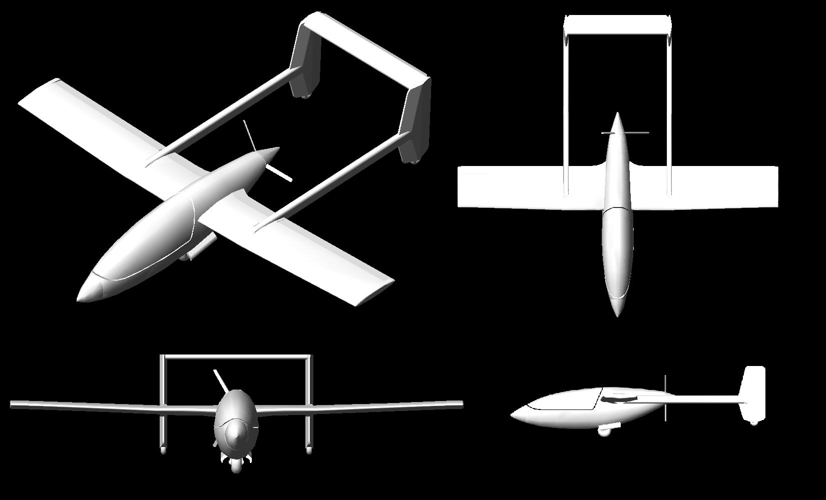

там -же нашел и пугающе похожий на мой изначальный вариант двубалочный выриант.
Который ,вдобавок почти построили в ммотопланерном варианте.
О чем, собственно, я и говорил: винт вокруг хвостовой балки может еще добавить скорости. И, в мотопланерном варианте со сложением лопастей вдоль балки, качество может быть огромным.
Неудивительно - идея дежит на поверхности: для некоего применения именно по такой схеме я рисовал беспилотник с UL Power. Продолжение возможно, хотя не гарантированно.
Я думаю нужно вернуться к двух балочному низкоплану, тогда и мотор любой воткнуть можно, и нагрузки от Х.О. на крыло оптимально передаются
при тонком профиле крыла и большой скорости балки либо не вписываются в толщину крыла , либо  слишком тощие и грозят флаттером. Двухбалочников с высоким Vne я не видел.
Нагрузки опимальнее передавать на фюзеляж на не нагружать лонжерон, которому и так не сладко придется.
В предложенной мною схеме  "винт вокруг балки" так-же без  проблемм оптимально втыкается любой редукторный мотор.
Если посмотрите  двухбалочники - там ось винта и балок практически всегда совпадает.

Думал, сделать ванну с балкой и части фюзеляжа намоткой -но там все еще хуже.

Да - посмотрел как клеют фюзеляжи на заводе больщом и крылья на маленьком и стало грустно.
А чего грустить:имея геометрию агрегатов, можно заказать матрицы, да и выклеенные по ним, панели, людям, профессионально этим занимающимся, в т.ч. и из числа участников данного форума ( напр. Леха Магнум - и не только: только кликните).

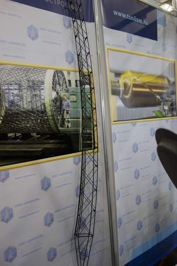

Методом намотки можно делать исключительно легкие и прочные конструкции - этим занимаются, например, в Хотьково: но технология, скажу я Вам - такая, что выклейка в матрицах, сравнительно с ней - копеечная. Но заказ ребята приняли бы с удовольствием.
Вот пример практически, невесомой балочки, а на фото сзади - мотанный из угля, корпус совсем другого размера, рассчитанный совсем на иные нагрузки.

Видел фюзеляж на Ил-114 мотаный из угля. Весчь скажем нереально лёгкая, прочная и дорогая.
