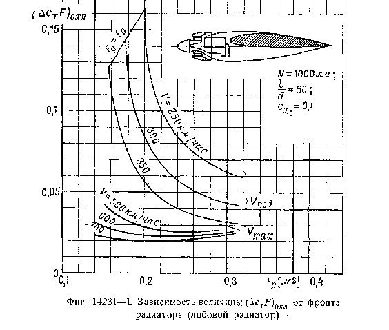

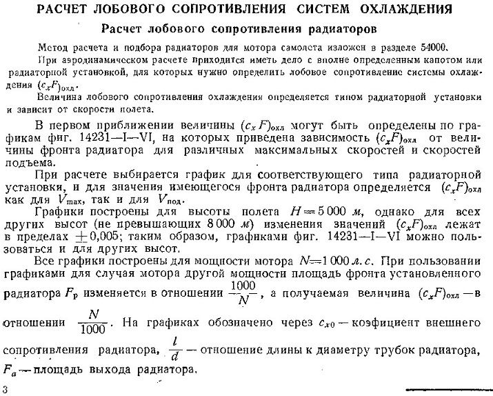

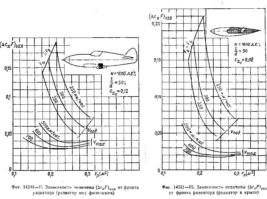

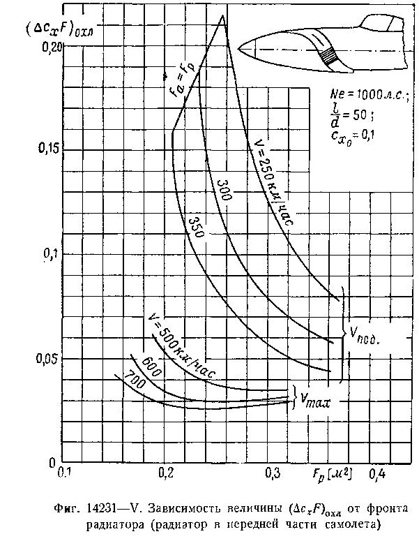

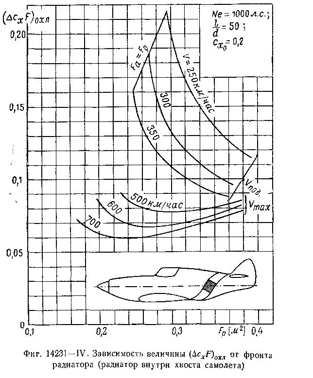

По  традиционнымрадиаторам - в книге толковая шпаргалка
Оставлю кусок здесь - может кому-то пригодится.
    128,8 КБ · Просмотры: 223
    57,6 КБ · Просмотры: 222
1
    127,9 КБ · Просмотры: 177
    102,9 КБ · Просмотры: 211
От веса макс. скорость зависит очень мало.
Это как?Соотношения тяга(мощность)-вес(общее сопротивление)не имеют значения на этап начальной компоновки?Мне не до конца понятно,но нагрузка на крыло увязана как то с мощность мотора.
этим хотят сказать что разгоняться или набирать высоту будет долго :-?
Но бразильский самолетик поставил и рекорд по скороподъемности!Хорошо бы посмотреть на все рекордные поршневые самолеты в плане, в одном масштабе и их данные для сравнение.Можно будет вывести какую то закономерность.
Очень просто: один и тот же самолет в ненагруженном состоянии при Vmax будет лететь на углах атаки, более близких к нулевому, при малом аэродинамическом качестве. По мере его загрузки, угол атаки на максимальной скорости увеличится: при этом, увеличение подъемной силы будет более быстрым, нежели прирост сопротивления - поэтому, скорость, конечно, снизится - но ненамного.
Сказанное выше - азбучная истина, и правильнее было бы Вам самому, увидев неожиданное утверждение, попытаться найти его подтверждение, или опровержение (благо, в сети материалов сейчас - как грязи, на любой вкус, язык и степень популярности).
Требовать же ответа у автора утверждения - некорректно, т.к. мною подразумевается определенный тех. минимум собеседников, или, по крайней мере, желание его приобрести.

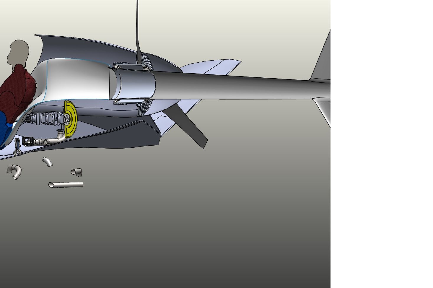

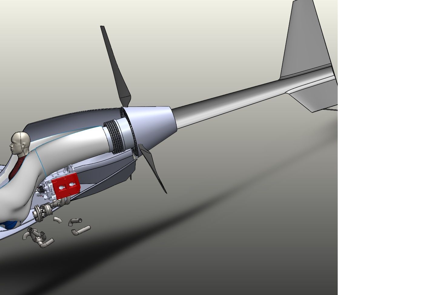

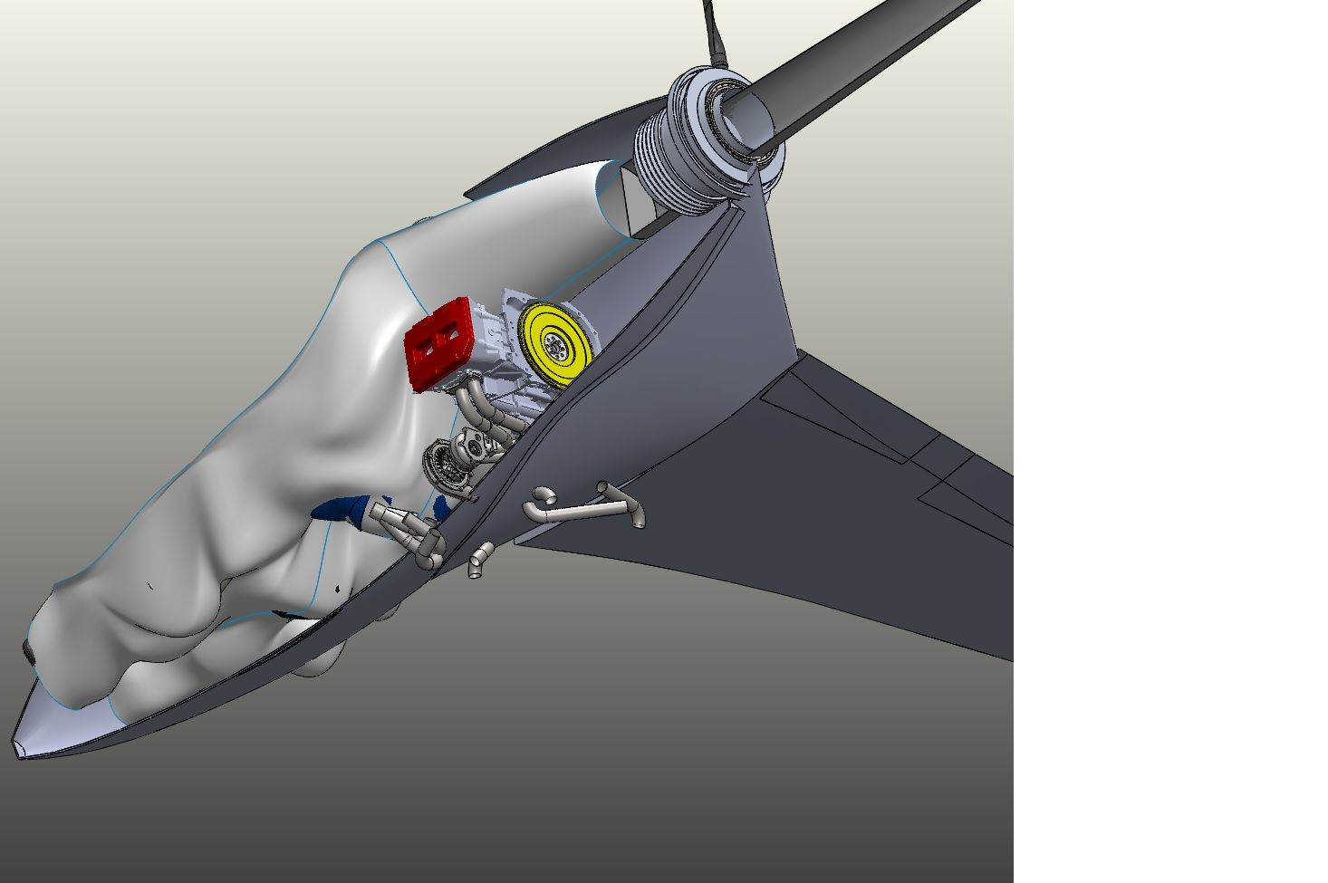

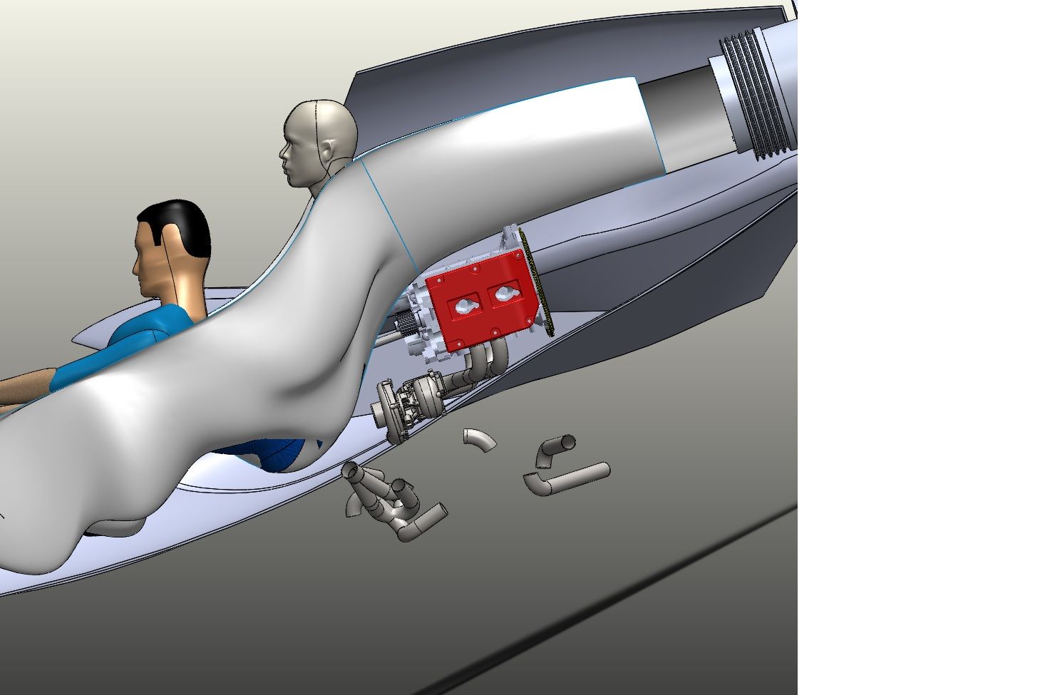

Потихоньку компоную навесное двигателя.
Солидворкс -сила. Умей я им пользоваться ранее -сыкономил бы часы объяснений своих хотелок сварщику и штук 10 испорченных гибов из нержавейки.
    102 КБ · Просмотры: 179
    86,5 КБ · Просмотры: 213

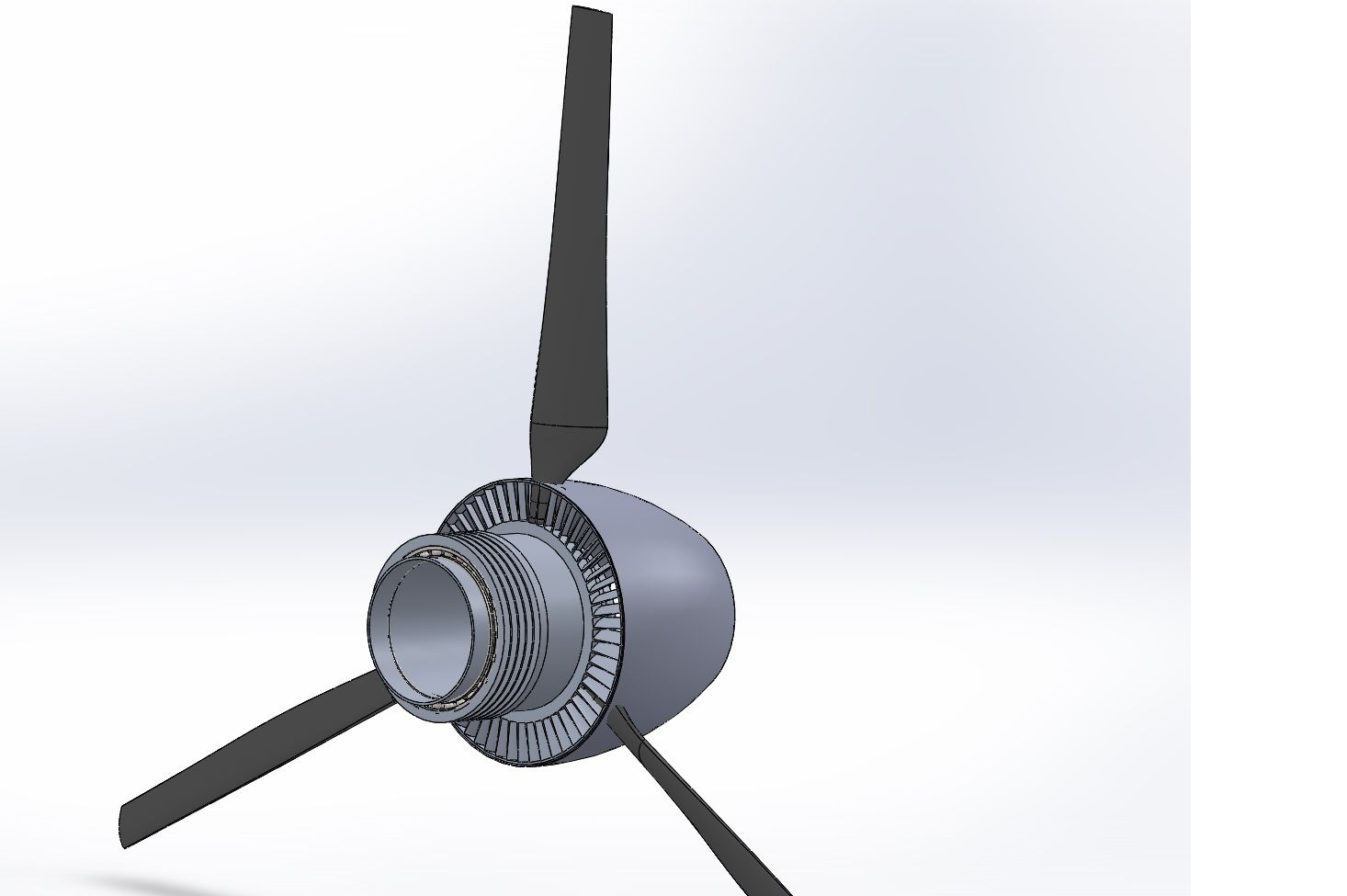

Призадумался над охлаждением - паровая система -отдаленная перспектива. Изначально идея была повесить радиаторы и интеркулер вопруг внутренней части хвостовой балки - и принудительно продувать их через вентилятор, совмещенный с втулкой винта через гигантский кок.

Слишком медленно крутится, однако: для подобных вещей применяли мультипликаторы.
Выпил граппы и решил, что кок толкающего винта должен выглядеть по-другому.
P.S. Лопатки в вентиляторе смотрят не-туда. Исправлю.

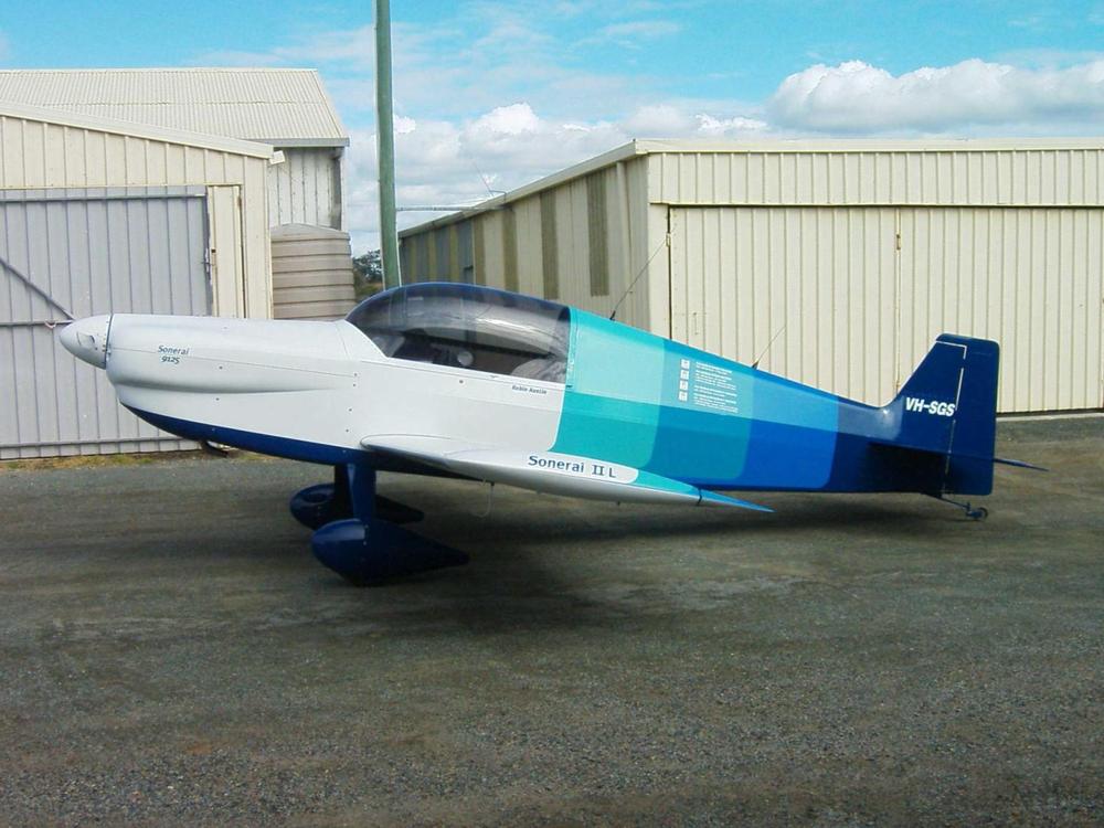

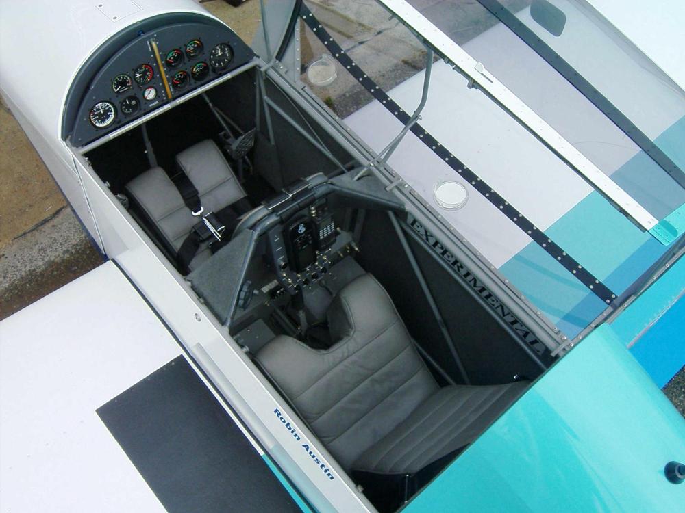

Вот обладатель 4-х действующих рекордов фаи явно во вполне бюджетной категории. Самолетик вполне симпатичный:
http://www.worldrecordplane.com/
    89,6 КБ · Просмотры: 239
    95,9 КБ · Просмотры: 219
