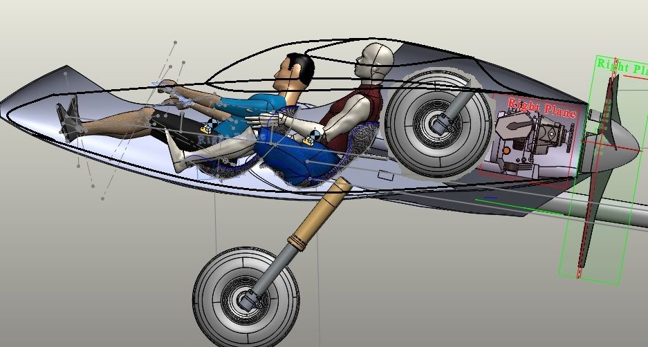

Однако, в отношении продолного вертикального сечения фюзеляжа у меня имеется нерешенная задача:
К сожалению , фюзеляж в котором можно тандемным образом разместь 2 человек , так ,чтобы второй сидел выше и линия глаз была выше макушки  первого (в горизонтальном полете) , и при этом поднять линию хвостовой балки (чтоб пропеллер землю не черпал) профиль фюзеляжа генерит отрицательную подъемную силу - которая шкалит за 100 кг при 450 кмч+  🙁

Посмотрите на носовую часть Су-27 и остальных этого семейства - думаете, и там отрицательная сила: отнюдь. Все дело в том, что надо обеспечить бесциркуляционное обтекание: можно  этого достичь, варьируя круглостью носовой части и загибом более задней - внимательнее рассмотрите обводы тех "сучков".
Проще говоря - надо не ориентировать фюзеляж носом вниз, а загнуть ему нос книзу, сохранив положение остальной части.
Хотя в таком масштабе самолета, сравнительно с фигурой человека, сколь-нибудь значительно приподнять заднего пилота над передним - проблематично: я особо и не заморачивался бы.

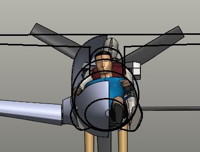

Возможно,для обжатия миделя применить схему парасоля?Тогда тело вращения фюзеляжа охватит туловища пилотов,а головы поместятся в пилон.Закрылок при выпуске будет скользить по стенке пилона без щели,в месте практически максимальной величины эпюры подъёмной силы(схоже с Р-51 Мустанг по стенке воздухозаборника радиатора).Величина пилона-фонаря позволяет поднять глаза заднего на требуемую величину,поверхность остекления(и масса) будут минимальны.Ограниченный обзор вверх-вбок второго пилота не так критичен,по-моему,главное на посадке обзора хватает...
Рисую в Пэйнте или на бумаге,так что сорри за примитив.
... а лонжерон крыла пройдет через голову второго пилота.

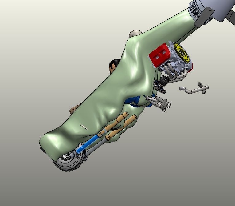

За ней,при таком расположении агрегатов.Недетское колесо с мегабайкерской вилкой надо куда-то прятать,и за спиной второго пилота - единственное место.
Мне это колесо напоминает Хортен229,но,хозяин - барин,ему видней.
Колесо уже упрятано между ног первого пилота.

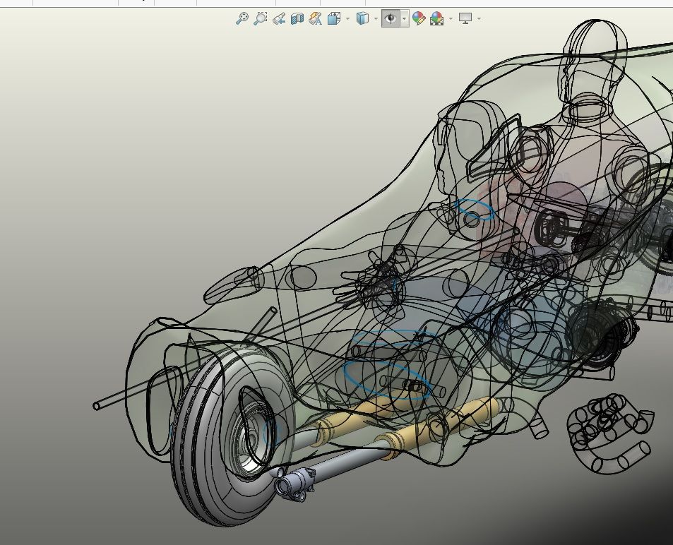

Пневматик,навскидку,600-650мм диаметром,и шириной под 250,там широкая ось к стойками(чтобы мог деформироваться и их не задевать),так что межстоечное по осям выходит миллиметров 400...Там толщина стоек,зазор до ниши и сама ниша...Полметра.И это между ног переднего.Где как бы нос наоборот заострятся должен...Хм,дело Ваше.Но и за вторым пилотом мидель быстро не уменьшить,хоть мотор и за спинкой,а винт к хвосту отнесён, надо вал тянуть...Потом,при такой схеме,где вероятность повреждения винта высока(как бы грунт предполагается),его замена проще и удобнее при обычном креплении,а не с балки...
Дело Ваше,но,учитывая эксклюзивность аппарата(т.е. под себя),на мой взгляд,Ваша первоначальная компоновка была бы проще и удобнее.И центровку в ней подобрать под свой вес вполне реально.
Мне вот чисто теоретически интересно,если при такой схеме шасси хвостовые опоры сделать не ориентирующиеся,чтобы в кили плотнее спрятать,а управляемой сделать основную стойку,как на мотоцикле.Чисто для рулежки.Перед взлетом и на пробеге стопорить в нейтрале...Что скажете?
Пневматик уменьшил до 450-го
Вилка -стандартная 45 мм перья ohlins/
Ось колеса вынесена слегка .
Собравшись сделать скоростной самолет с нетривиальными характеристиками, делать из него "внедорожник" - идея не самая удачная: "И рыбку съесть и на хрен сесть" одновременно, не получится все равно. Если на данном уровне понимания это получается - дело в том, что, всего-навсего, этот уровень еще очень далек от необходимого.

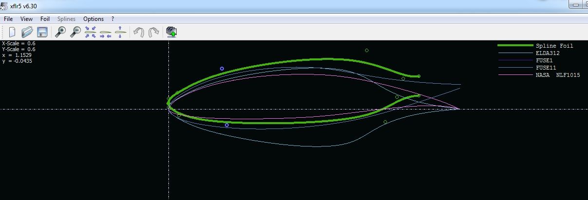

-СУ(отрицательный СУ) фузеляжа на макс скорости – необходимая реальность, т.е. это хорошо
(Иначе в посадочной – будут нерешаемые проблемы ИМХО)
ИМХО
В ПЕНЬ ТЕЛО ВРАЩЕНИЯ ФУЗЕЛЯЖА…. 🙂
Избавится от тел вращения в фузеляже  :IMHO
Спрофилировать фузеляж в 3-х плоскостях
Airfoil – на виде СВЕРХУ
Airfoil – на виде СПРАВА
Овал – на виде ФРОНТ (ширину Овала берем с Аирфоил СВЕРХУ, высоту с Аирфоил СПРАВА)
Это избавит ЛА от излишнего Дельта CУ (неизбежное путешествие фокуса ЛА)
Это, кстати сказать, позволит соблюсти ЗОЛОТОЕ ЗАМЕЧАНИЕ Лапшина:
