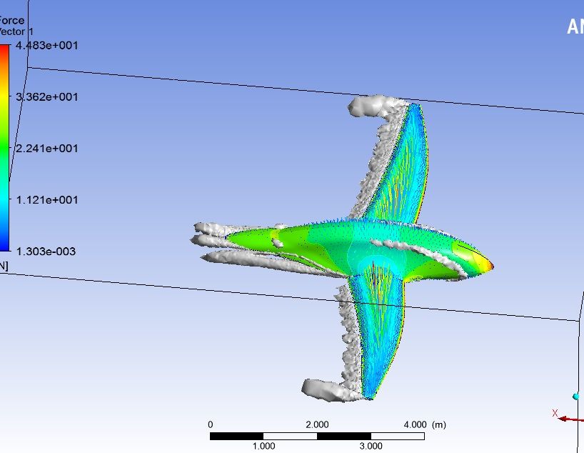

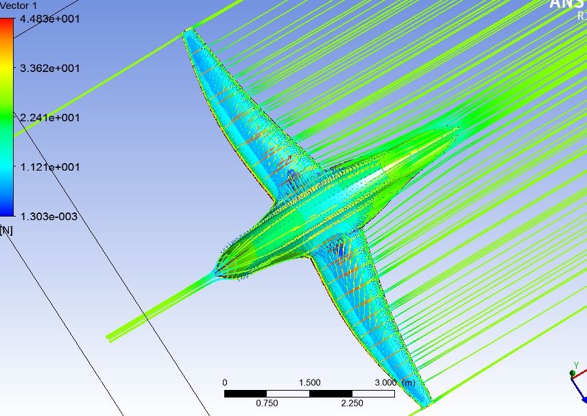

Толкающий винт -одно колесо -такой-вот самолет.
Освоил колдунское шаманство по внедрению моделей в АНСУС.

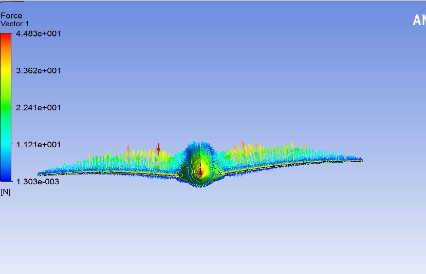

При тех же условиях (300 кмч , 0 угол атаки) ансус (к-эпсилон) рисует немного другую картинку

Потенциально больные места модели
(у корня крыла предпосылок для срыва нет, кстати)
В целом - фюзеляж из профилей по типу -самолет -крыло себя не оправдывает -его суммарная подъемная сила сопоставима с 30-ти сантиметровой секцие крыла.
Буду возвращаться к первоначальному варианту фюзелажа -пытаясь максимально сократить мидель и площадб смачиваемой повехности
Зато там есть интенсивный сход вихревой пелены (пелена на фюзеляже есть и в других местах) все это -лишние потери....которые можно устранить при реализации интегральной компоновки на принципе поверхности двойной отрицательной кривизны с возможно боле плавными изменениями  сужения и линии изменения относительной толщины набора профилей т,е. чем больше сужение тем бОльшая  относительная толщина профиля сечения должна ему соответствовать. Кстати есть профили у которых АК растёт при увеличении относительной толщины вплоть до 20%. Т.е. возможна ситуация когда по центроплану необходимы возможно более тонкие (разумеется в пределах потребной высоты кабины) профили  а на конце крыла возможно более толстые . При этом мидель может оказаться оптимальным. Всё это можно отработать в Ансис.
Р.с. Думаю , что такой подход позволит и на крыльевой части уменьшить интенсивность вихревой пелены...уменьшить индуктивное сопротивление.
не уменьшить а исключить 😎
на расчетных 😉
ИМХО
на лицо не соответствие профиля расчетным
рейнодсы слишком ДРУГИЕ для данного профиля(хорда-скорость)

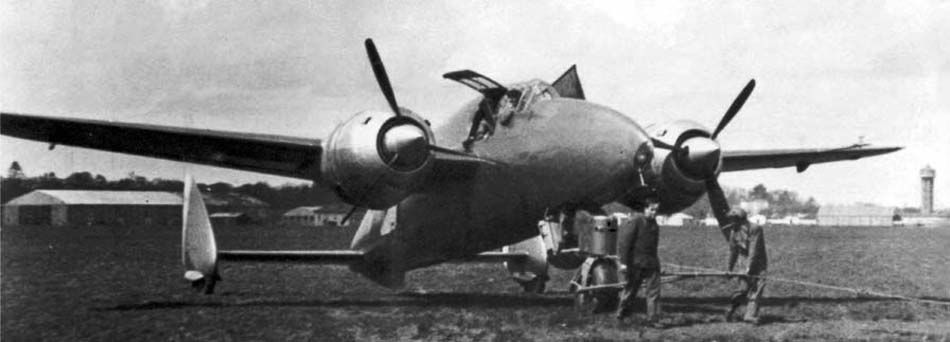

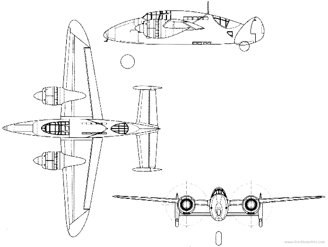

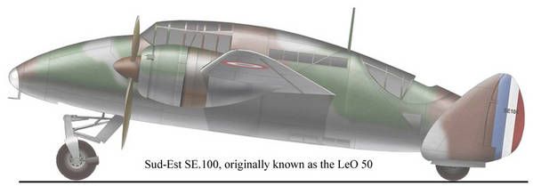

Касаемо мотоциклетного шасси...Был такой самолетик...Но стойка вынесена далеко вперёд,развесовка "по осям" примерно 60 на 40%,практически автомобильная...Таким макаром в убранном положении самое место ей между ног переднего пилота.База растёт,"козление" исчезает.Угол опрокидывания становится приемлем.Да и скапотировать с такой схемой практически невозможно...И да,действительно становится возможным рулить передней мотоциклетной стойкой.
    39,6 КБ · Просмотры: 237
    57,6 КБ · Просмотры: 207
    37,9 КБ · Просмотры: 212

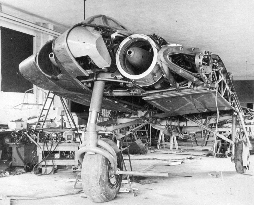

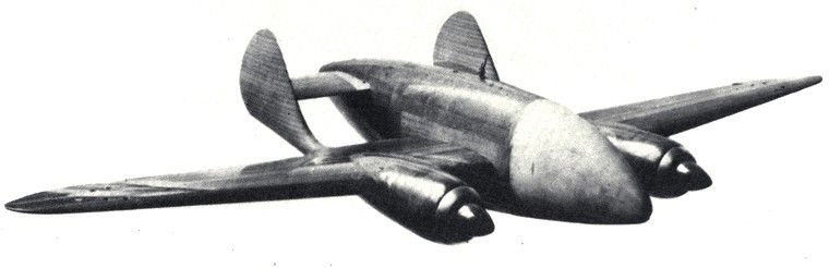

Применительно к схеме с толкающим винтом можно в какой-то мере присмотреться к одной из продувочных компоновок этого самолёта:если мысленно убрать мотогондолы и представить винт в хвосте.

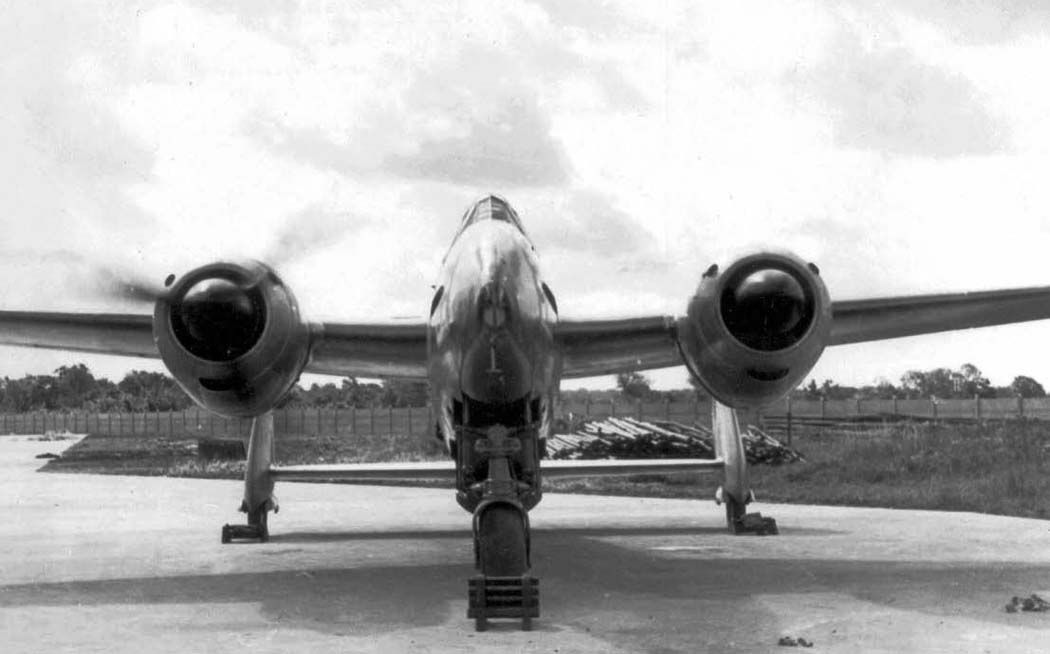

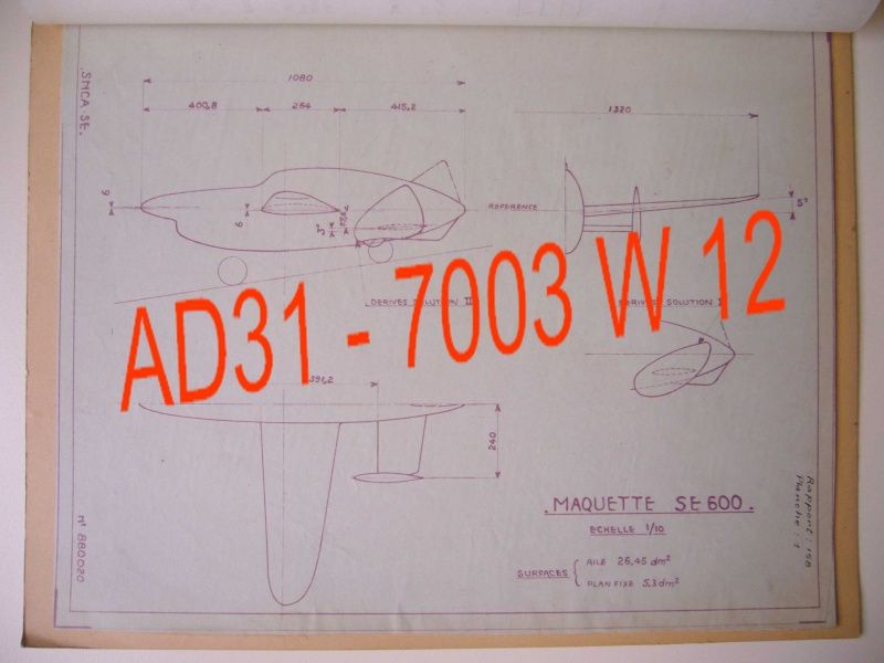

Ну и ещё пару фоток.
    19,9 КБ · Просмотры: 207
    47,8 КБ · Просмотры: 236
    14,7 КБ · Просмотры: 222

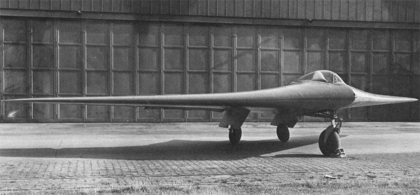

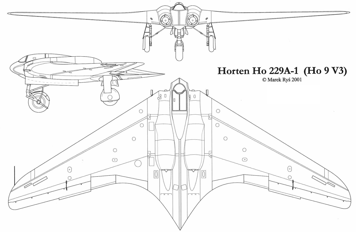

И у этого самолета нагрузка на переднюю стойку была не львиной,45%,т.е. задние опоры прилично несли.Тоже поворотная передняя нога.
    102,4 КБ · Просмотры: 235
    195 КБ · Просмотры: 258
    50,7 КБ · Просмотры: 225
Таким образом,я явно ошибался в компоновке стойки за кабиной,принимая для неё классическую развесовку.Так что мысли о шасси тундра на скоростном самолете не в ущерб другим характеристикам вполне осуществима.
Тут другое интересно - я гуглил,но не смог найти таких пневматиков,рассчитанных на скорость 100 и лёгких...Они вообще есть такие?
