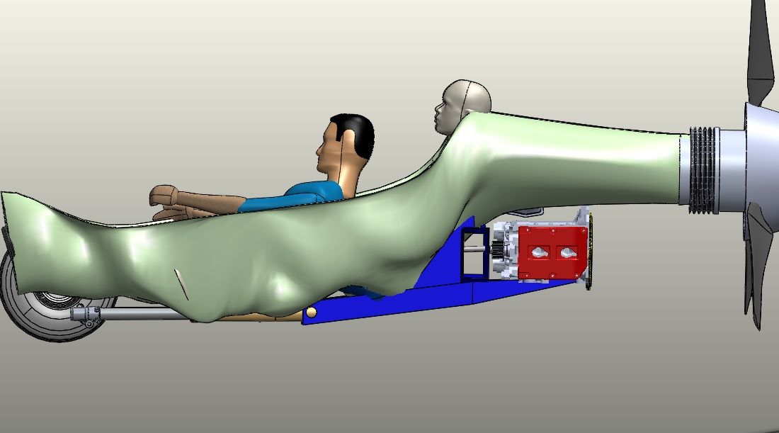

Решил отдохнуть от аэродинамики и нарисовать куда будет пихаться лонжерон и вид нижней части моторамы.
    53 КБ · Просмотры: 234

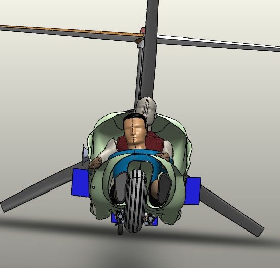

    32,4 КБ · Просмотры: 284
К сожалению, отсутствие понимания возможностей композитчиков не позволяет мне все это более досконально продумаять ибо я пока не понимаю , как оно может быть приклеено к ванне с пилотами.
Пока все нарисовано очень грубо.
Будет еще пара точек крепления двигателя.

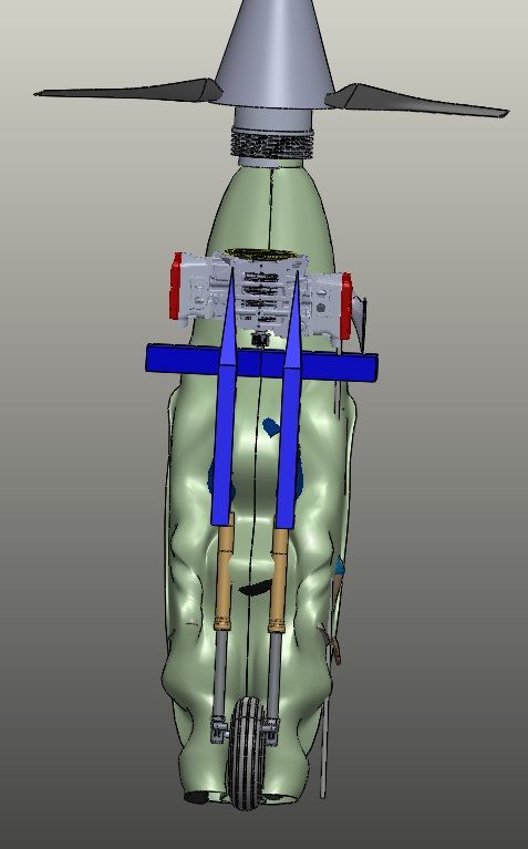

    34,9 КБ · Просмотры: 264

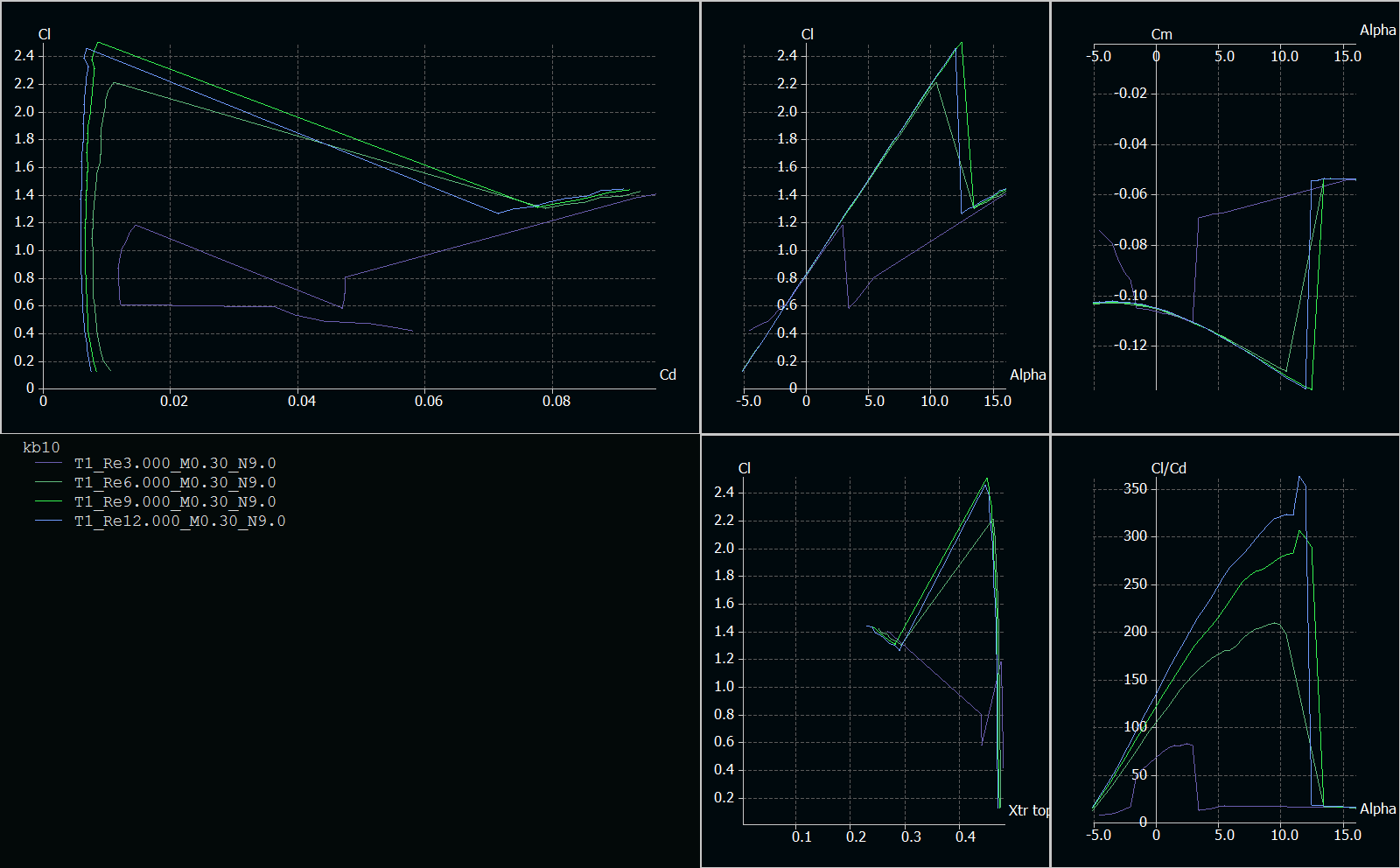

Посмотрите на этот профиль и Вы поймёте что интегральная компоновка вне конкуренции....
    30,3 КБ · Просмотры: 208
В целом - фюзеляж из профилей по типу -самолет -крыло себя не оправдывает -его суммарная подъемная сила сопоставима с 30-ти сантиметровой секцие крыла.

Владимир Павлович плохого не посоветует.Да и,наверное,каждый на этой ветке советует только хорошее,в меру своих представлений.Вот только его советы подкреплены многолетней практикой и расчётами.
Двигаясь в ключе Ваших же слов о сокращении миделя и смачиваемой поверхности,совершенно очевидно,что сейчас фюзеляж переразмерен для такой компоновки.Кабина планёрного типа не обеспечивает заданные требования.
Взгляните на мои наброски,мидель гондолы.Или на фюзеляжи ВариЕз или того же Немезиса - отказываться от фонаря никто не собирается.И даже если использовать прямоугольное сечение фюзеляжа,как у них(очень технологичное для фермы),сопротивление вцелом будет ниже,чем у "раздутого" планёрного фюзеляжа.На фонарь хватит ширины сантиметров 40.
Идея ванны,наверное,оправдана не на всю длину,а до лонжерона крыла и спинки заднего пилота - шпангоута - противопожарной перегородки с шумоизоляцией.Это позволяет распределить усилия с хвостовой балки на ферму и лонжерон.Тянуть её в нос смысла особого не вижу - все эти сидушки и подлокотники воспроизводятся по технологии Квики.Так,наверное,и проводку управления монтировать и осматривать проще будет,чем в ванне.
При силовой пластиковой обшивке ферма,пожалуй,имеет смысл лишь от спинки заднего пилота и до крепления стойки шасси,обеспечивая жёсткость в упругом пластике;преобразовать её в два лонжерона,как у Вас нарисовано,тоже вариант,но,ферма,возможно,даст меньший вес.
Пластиковый нос,как и на современных планерах,даст пассивную безопасность при столкновении,за счёт своей деформации.
Решать,конечно,Вам,я всего лишь рассуждаю.Но двухбалочный вариант не спешите отбрасывать,как и первоначальный вариант шасси.
Я свои наброски регулярно обновляю).Тот вариант был для большого пневматика и классической развесовки.Чисто художественно.Однако,стоило чуть просчитать,и стала очевидна не перспективность такого варианта,легко опрокидывается.С прогугливанием схожего шасси стало понятно,что стойка должна сместиться вперёд. Но изначальный пневматик стало невозможно убрать.Ваш вариант уменьшенного колёса позволяет это сделать между ног переднего пилота,соответственно нет причин мотор относить так далеко назад.Схема высокоплана была выбрана для уменьшения интерференции(фонарь имел постоянную ширину и сливался с фюзеляжем у кока).Теперь,с переносом весов двигателя и шасси вперёд, логично и крыло сместить вперёд.Для меня более предпочтительным кажется вариант двухлонжеронного среднеплана(хотя,скорее,правильнее назвать высокоплан с выступающим фонарём). Причём цилиндры двигателя в обтекателях позволяют стыковаться с крылом по вертикальной стенке,обойдясь минимальными зализами или вообще без них.
Голова пассажира в равных условиях с головой пилота и схожа с головами в подобных фонарях(ВариЕз,гоночные Рино и прочие).Возможно,чтобы не бился,нефиг заглядывать через плечо первого пилота,дать ему второй комплект приборов.
Как я указывал раньше,так и не нашёл скоростных пневматиков.Кроме того,перенос основной стойки вперёд дал прорисовать несколько вариантов размещения опор.В крайних рассуждениях склоняюсь к варианту шасси с передней опорой с одной основной стойкой(авиаколесо 400*150 на рычажной подвеске убирается за спину второго пилота,передняя вилка от скутера со скутерным колесом большого диаметра - убирается как у Вас,в поперечном плане опирается на костыли на концах двухбалочного шасси).Обычная опора позволяет снизить нагрузку с передней стойки,упростить взлёт-посадку,а для проходимости можно увеличить диаметр переднего колеса.
Колёса в килях мудрил и так и сяк,и поворотные и нет,халы-балы,только костыли и встают...
Если сочтете нужным,могу сфоткать последние прорисовки.
Профиль в профиль покажите. Или хотя-бы поведуйте какой он толщины .
Поведать можно : c=20%  ,  f=10,5 %
Xfoil рисует похожие характеристики на змееподобные профили
Хотя выжать 350 на ncrit =9 это постараться надо
