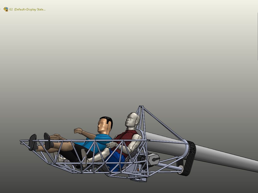

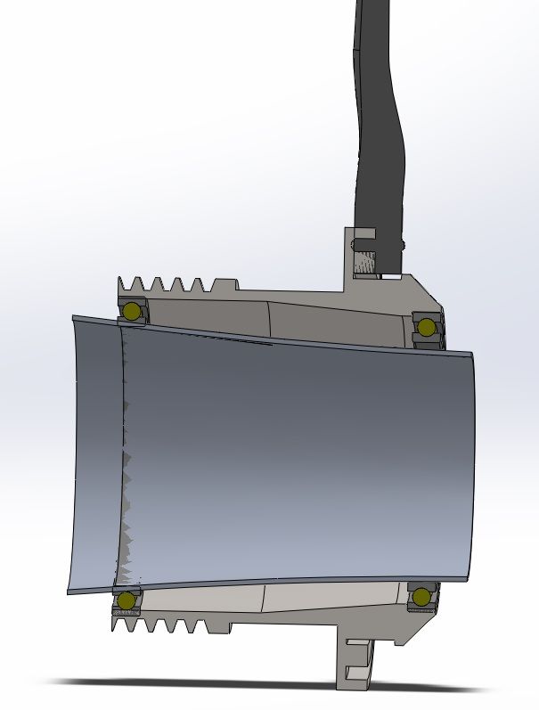

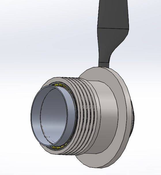

А редуктор рисуется потихоньку.
Будет цельное изделие - шкив поликлинового ремня и ступица винта.

Подшипники как собираетесь устанавливать и фиксировать?
Выточить тонкостенную аллюминиевую трубку с посадочными местами под подшипники (для соблюдения соосности и т.д. Вклеиить ее в мачту хвостовой малки.
До устанвки киля и стаба надеть на нее подшипники и зафиксировать упорными колцами (не нарисовал)
Затем надеть втулку на подшипники и зафиксировать их кольцами с шайбами.    ...проще нарисовать чем написать
Они будут на карбоновой трубе жить - дюалька только чтоб их центрировать.
А я бы по другому сделал... балку разделить на две части ,одна корневая- оканчивается шкивом и переходным  фланцем(втулкой), ну и вторая часть балки соответственно своим фланцем прикручивается к этому фланцу.

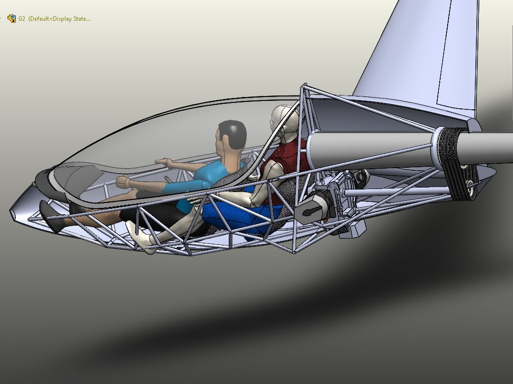

2. Силовая схема нарисованной хвостовой балки совершенно неприемлема. Для такой схемы трубы конического сечения актуальна лишь моментная заделка на переднем конце в виде фланца, или чего-то иного - но никакой конструкции, способной держать подобный изгибающий момент не вырисовывается просто по причине отсутствия места. Во всяком случае, сгромоздив такой узел, веса на него будет потрачено немеренно. В случае двухопорной балки изгибающий момент увеличивается лишь до задней опоры, а дальше вперед уменьшается до нуля - весь этот момент воспринимается карбоновой балкой, замыкаясь в ней, а наружу выходит лишь пара сил, измеряемых сотнями килограмм, максимум, тонной с копейками.
При такой схеме главным силовым элементом является шпангоут вдоль спинки заднего кресла - к нему крепится и моторама и стойка шасси, а также передний узел навески хвостовой балки и подкосы, идущие к заднему узлу. К этим подкосам, заодно, крепится и ведущий шкив ременного редуктора.
Намек понял. Но чтоб обяснить, как я хотел крепить балку , нужно нарисовать ферму, к которой я ее собирался крепить...

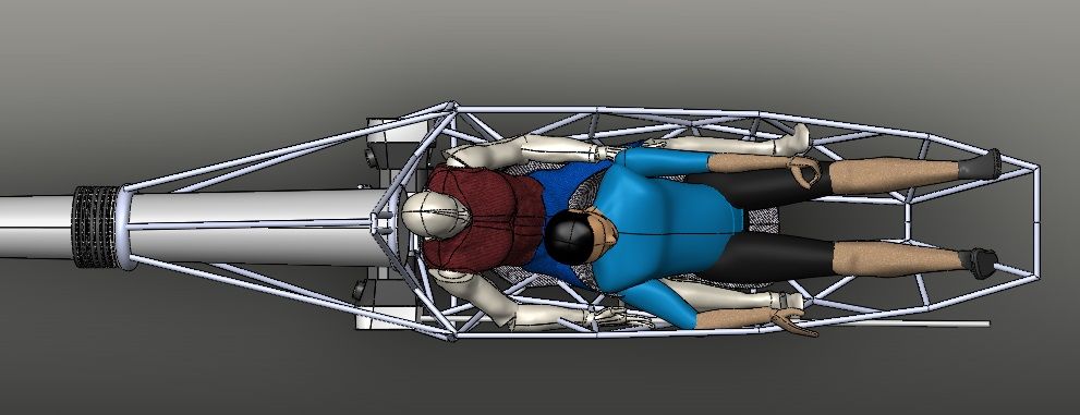

Навскидку примерно так :

Вот-вот - это, примерно ( не обязательно ферма) я и имел в виду: только в этой схеме передний конец нагружен исключительно перерезывающей силой и огромное сечение ему не нужно и даром - конец надо заострять.
P.S. Наверное, и самому видно, что ферма многодельна и бестолкова: сделать композитную ванну вперед от шпангоута по спинке заднего кресла стократ проще, чем мучиться с тем, чтобы подружить ферму со скоролупой - а вес получится куда выше.
У ванны сопряжение с остальной конструкцией имеется лишь по шпангоуту-противопожарной перегородке и по подфонарке - остальные отклонения формы и размеров не имеют ни малейшего значения.

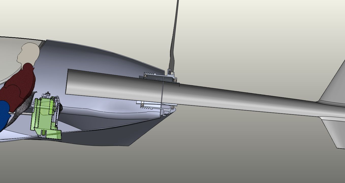

Редуктор наверное лучше снимать назад.
Чтобы его снимать вперед все -равно нужно расстыковывать управление и скидывать балку..
Да - по одному болту на РВ и РН, плюс отцепить редуктор от балки и балку от ф-жа: за полчаса в одиночку справиться можно. Проектировать на ходу, конечно, неправильно - но редуктор я бы расположил спереди от закрепления подкосов: тогда есть, чем держать и стягивающую силу от ремней, о чем говорит Аэробайка.
Чтобы его снимать вперед все -равно нужно расстыковвать управление и скидывать балку..
Редуктор лучше уж крепить не на трубе, а на ферме, а хвостовую балку сделать вперед от редуктора сужающейся , как советует ВП , причем не факт , что передний конус будет на одной оси с задним.  То есть балку можно будет вытаскивать назад, а редуктор останется на месте
