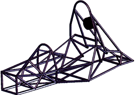

сделать композитную ванну вперед от шпангоута по спинке заднего кресла стократ проще, чем мучиться с тем, чтобы подружить ферму со скоролупой
Да -ферма  нарисовал коряваенько и она потребует оптимизаций - рассмактривал вариант и без фермы с цельной  композитной ванной кокпита.   Однако с высокой посадочной ванна при ошибке имеет шансы превратиться в гроб.  Циркуль, выкат за полосу , попадание в канаву и.т.п.  Каркас дает больше шансов на выживание в такой ситуации - т.к.  он при втыкании в землю расходует энергию  и при сминании. В автоспорте раньше на формуле были каркасы -

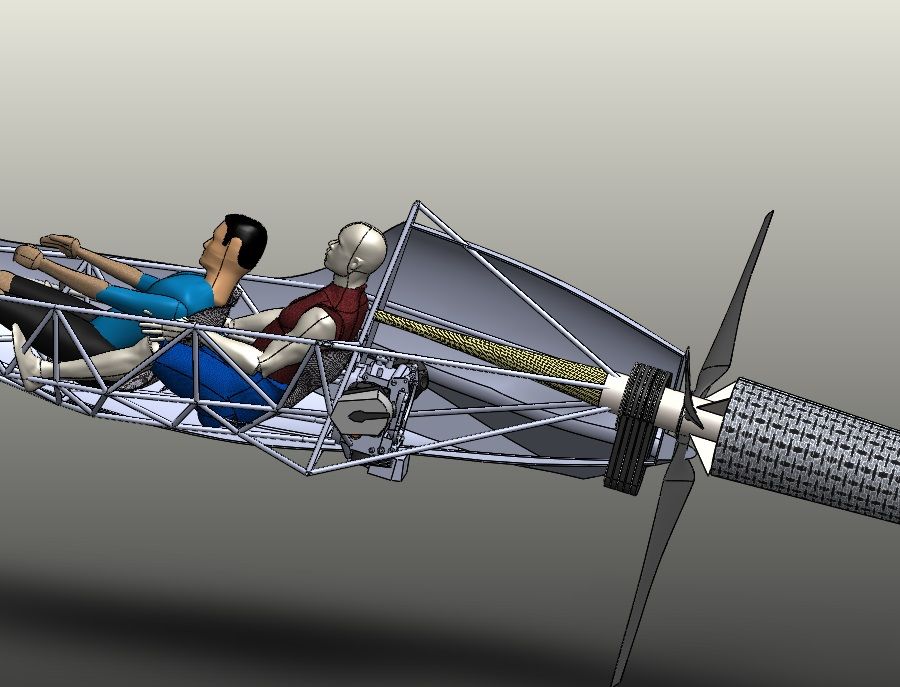

Роликовых "ступичных" подшипников  таких нет. (я не нашел)  Подходящие по размерам весят за 16 кг и рассчитаны на огромные нагрузки.
У меня нарисованный выше редуктор со ступицей винта получается под 25 кг весом  и сил на 300+ . Подшипники 4 , 4.5 кг.  Меньше подшипников такого диаметра нет.
Подшипник держит 15 тонн нагрузки - оригинал SKF стоит под 500 евро. По идее разваливаться часто не должен.
ДЯл того, чтобы переставить винт или осмотреть подшипник - снимать его полностью не нужно. Для замены ремней (единственный расходный материал)  предполагаю их загодя насадить на балку и возить запас , прикрученный стяжками к подкосам. У робинсона они ходят часов 100. Тут сцепления нет -должны ходить дольше. Пары комплектов на сезон должно хватить.  В этом случае для их замены ничего снимать не придется.
Силовая схема нарисованной хвостовой балки совершенно неприемлема
Намек понял. Но чтоб обяснить, как я хотел крепить балку , нужно нарисовать ферму, к которой я ее собирался крепить...
Навскидку примерно так :
Не соглашусь.
Нагрузки при аварийных посадках определены Нормами (Авиационными Правилами): расчетная продольная нагрузка составляет 10g, а, в случае, если двигатель расположен сзади - 15g без причинения существенного вреда экипажу. Таким образом, расчетная лобовая нагрузка составляет для полутонного аппарата 7.5 тонны, что соответствует,  примерно, сечению угля в 1 см^2 с учетом устойчивости. Конструктивно же, ванна, в любом случае, имеет подфонарную жесткость, которую следует продлить до самого носа, сведя их там с жесткими элементами, идущими по нижней части кокпита. В этом случае, чисто конструктивно, суммарное сечение жесткостей окажется куда выше обозначенной выше, цифры без учета обшивки. Обшивка же, в любом случае, существенно увеличит прочность и жесткость, особенно, если выполнена трехслойной.

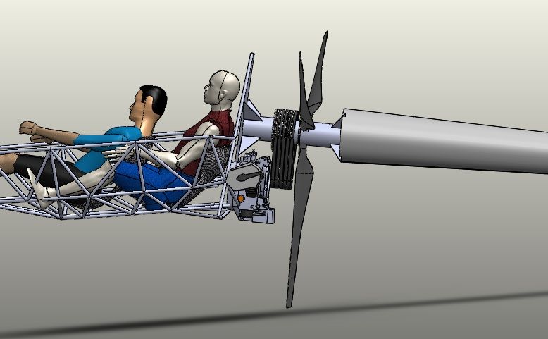

Ок- сделаем по-калидусовски.
Между шпангоутом и хвостовой балкой въебеним стальную трубу 200мм и на нее навесим редуктор.
Что скажет Владимир Павлович на это?
P.S. Деталь из 5 мм стали получается весом в 15 кг.
Но другие части редуктора похудеют.
ОК - прокомментирую.
- Теперь кокпит заканчивается донышком - это не здорово и из-за донного сопротивления и из-за ухудшения условий работы винта - особенно при высоких скоростях.
-  Идея смонтировать трансмиссию в несъемной части - вполне здравая, только, изгибающий момент, приходящий на переднюю часть железной балки взять нечем - дохлая стеночка противопожарной перегородки на изгиб работает просто никак.
Если делать металлическую трубу передней частью хвостовой балки, надо также сделать ее двухопорной, как это было нарисовано выше. Чтобы воспринять изгибающий момент (примерно 300 кГ * 2000 мм = 600000 кГмм) от оперения на дистанции задней опоры трубы, потребовалась бы хромансилевая труба 60 х 2.5 ... 80 х1.5, или дюралевая примерно 100 х 2* тогда стальная балка весила бы 3...3.5 кГ, а дюралевая - порядка 2...2.5 кГ.
При этом, задняя часть хвостовой балки может иметь произвольное сечение, надеваясь на выступающую за винт, заднюю часть трубы с базой, хотя бы, три ее калибра. Сечения трубы более, чем достаточно для размещения внутри ее тяг управления.

Вернул винт на место.
Балка (двигаясь от фвоста переходит в 5мм стальную трубу D=150mm  (с подшипниками раздолье) , которая надета на другую карбоновую трубу, приходящую на шпангоут.
Вопрос - в плане вибраций на балке это хуже или луше изначального решения ?
Сразу стало куда более гармонично выглядеть - и с качествами, думаю, тоже должно быть все в порядке. Я, естественно, говорю лишь об общей идеологии, не вдаваясь, особенно, в детали. Так, крепление задней балки по-прежнему моментное, хотя протянуть трубу внутрь балки с заделкой ее на пару шпангоутов балки будет лучше во всех отношениях - и в плане вибрации тоже.
Конический наконечник трубы был бы великолепен, будь он выполнен с передней трубой зацело (а может быть переднюю честь сделать цилиндро-конической, а все железо надеть на цилиндрическую часть?): сборная конструкция получится по жесткости меньшей, в месте перепада жесткостей получится концентратор напряжения... проще трубу протянуть вперед до упора, а лишний вес удалить, прорезав по бокам отверстия облегчения, сечение которых увеличивается по мере снижения изгибающего момента.
Да, и выкиньте наконец верхний подкос - польза от него может быть, разве, что в поддержке дуги безопасности.
Кстати, и насчет капотирования Авиационные правила дают расчетный случай: это падение на спину после переворота с перегрузкой 2g - на эту перегрузку и надо считать элемент безопасности, с запасом, конечно. И высоко эта дуга сейчас.
