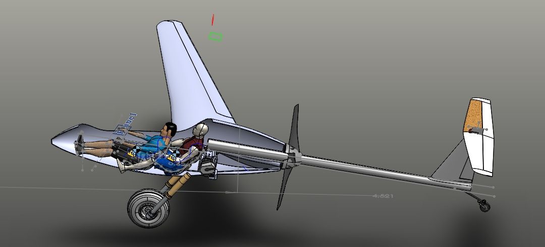

Планирую предварительно  скомоновать проект , виртуально его взвесить в солиде , продуть и посмотреть , что получается с ЛТХ. Возможно , они не оправдают ожидания и никого беспокоить и не придется.
К тому-же проект пока еще слишком живой в моей голове. Не факт, что будет две хвостовых балки.

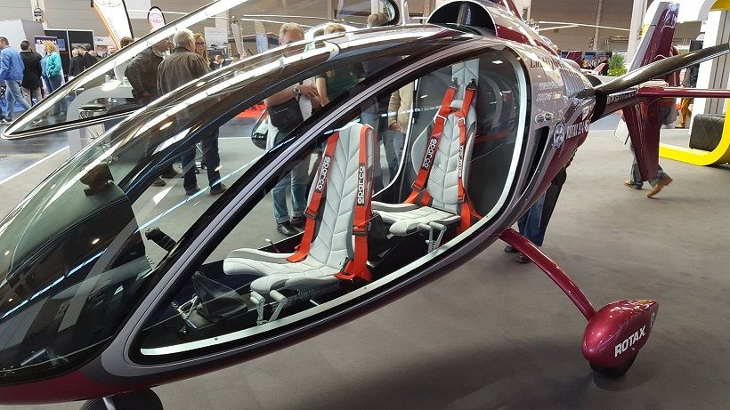

Подсмотрел решение с фоток с выставки.

Вопрос был всем. Как реализовать проект, если нет денег. Как объединить всех на реализацию проекта. Как раз кабина подходящая для самолета, с того снимка  где вы взяли вариант совмещения вала винта и хвостовой балки.

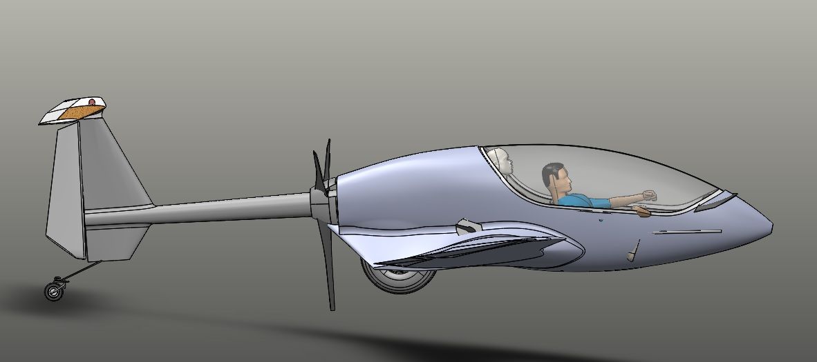

Укоротил и утолщил хвостовую балку, протянул киль вниз.
С одной балкой оно мне больше нравится.
Видимо , пока закончу здесь и буду рисовать ВИШ под пропеллер с толстым полым валом 🙂
