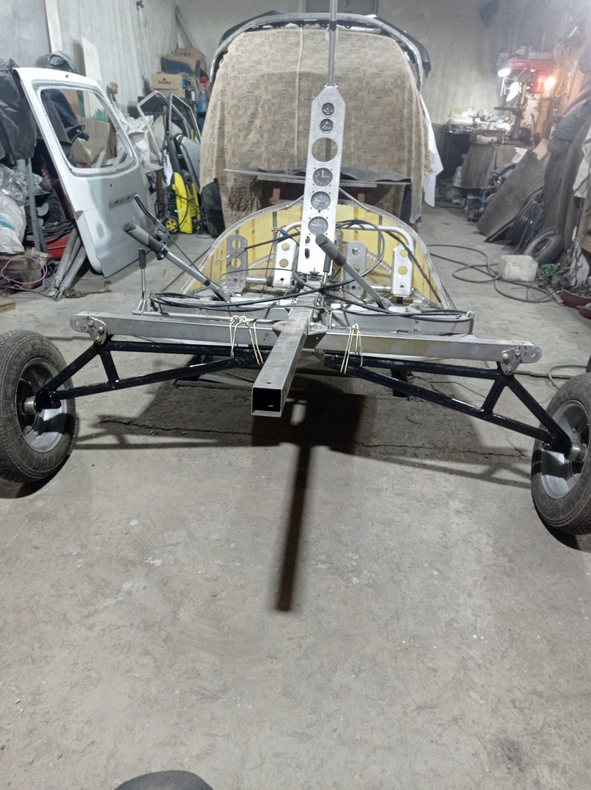

Взвешивал рессору с колесами вышло 32кг.на этих планирую влезть в 15кг
В два раза легче!
А амортизаторы входят в этот вес?

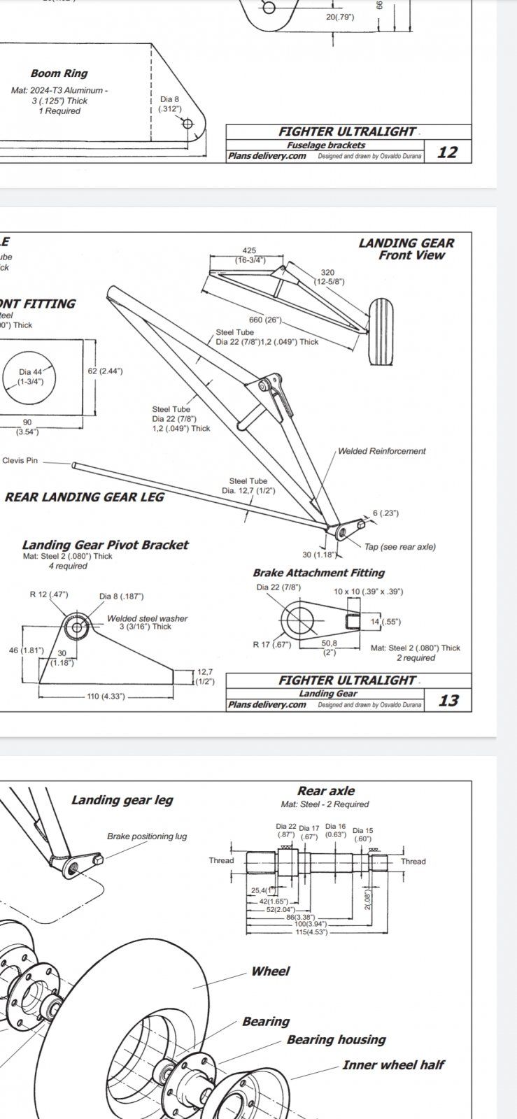

Не совсем правильно начал. Длинная труба, как я полагаю - подкос? Он будет работать на растяжение, кроме случая бокового удара. Можно потоньше поставить шарнирно. Поперечина, естественно, здесь лишняя.
Здесь ет амортизаторов.короткая сторона к колёсам ,а длинная обматывается резиношнуром.Схема Файтера
Только у файтера длинная сторона к колесу
Привет Всем.Ну Вот Поставил на другие ножки.В 15 кг не уложился.Тяжелая Муравьёвская резина.Получилось 18кг основное шасси.Найду резину полегче поставлю.
Надо раскос, воспринимающий продольную силу добавить, иначе вывернет стойку.
В ответе 1.065 на чертеже 13 он обозначен "Clevis Pin". Ось его крепления впереди должна совпадать с осью болта крепления стойки к поперечине.
Тяжелые потому, что были использованы не тонкостенные трубы?
Пролистал всю тему, но так и не понял, как к автора ткань к нервюрам крепится. неужели только на клей?
Трубы из жиговских задних тяг .вес одной фермы с осью 2.5 кг. Вес изза тяжелой резины. продольные тяги еще не установил.Для атакум.Ткань приклеена к уголкам выполняющим роль нервюры.Пробовал на отрыв.усилие приличное надо приложить чтоб оторвать.
Амортизация на резиношнуре.Подсмотрел на ЯК-12. Можно жесткость в больших пределах регулировать.
У меня стояли на одном из самолетов именно такой конструкции, по полю с буераками самолет бегал как по асфальту. В целом подвеска замечательная кроме одного, резину нужно защищать от атмосферного воздействия и солнечных лучей.

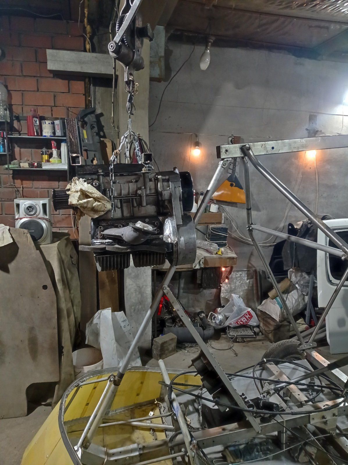

Приветствую.Приобрел 503ротакс.вот первые примерки.От Пилигрима ушёл к нему и вернулся.
Алексей, доброго! При переносе СУ вперед ЦТ тоже уйдет вперед, за ним должна пойти САХ и шасси.

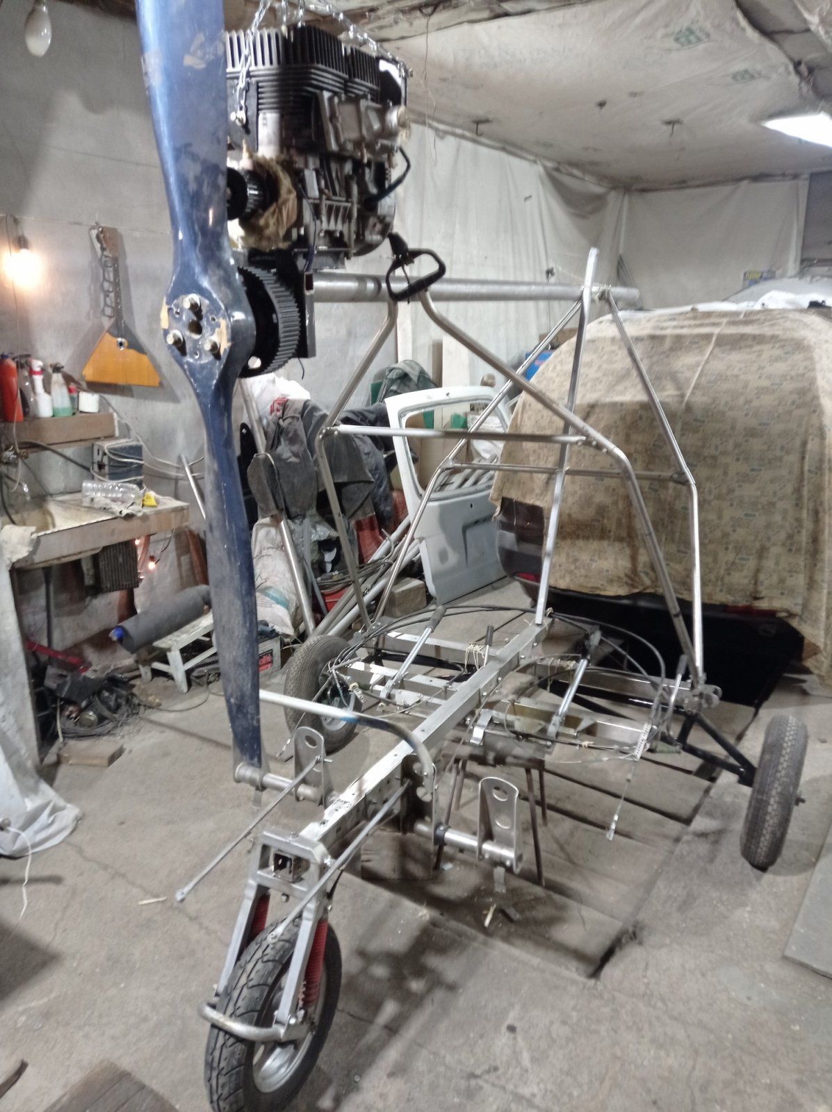

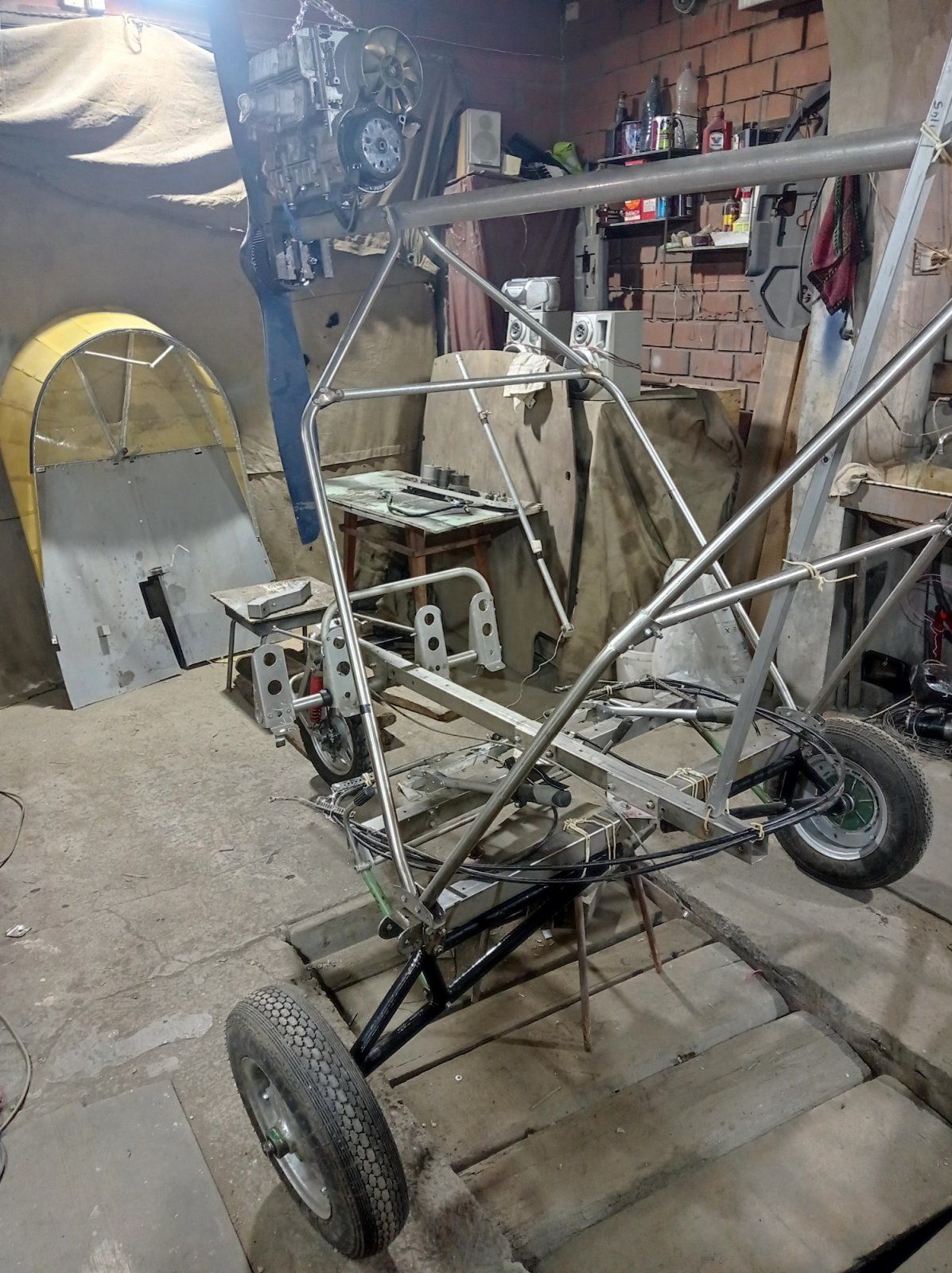

Продолжаю работы по пересадке сердца.Максимально убираю сталь.Убрал передний клюв.Переделал крепление передней вилки.Прикидываю как должен проходить винт относительно фюза.Габариты стараюсь приблизить к эскизам Пилигрима.

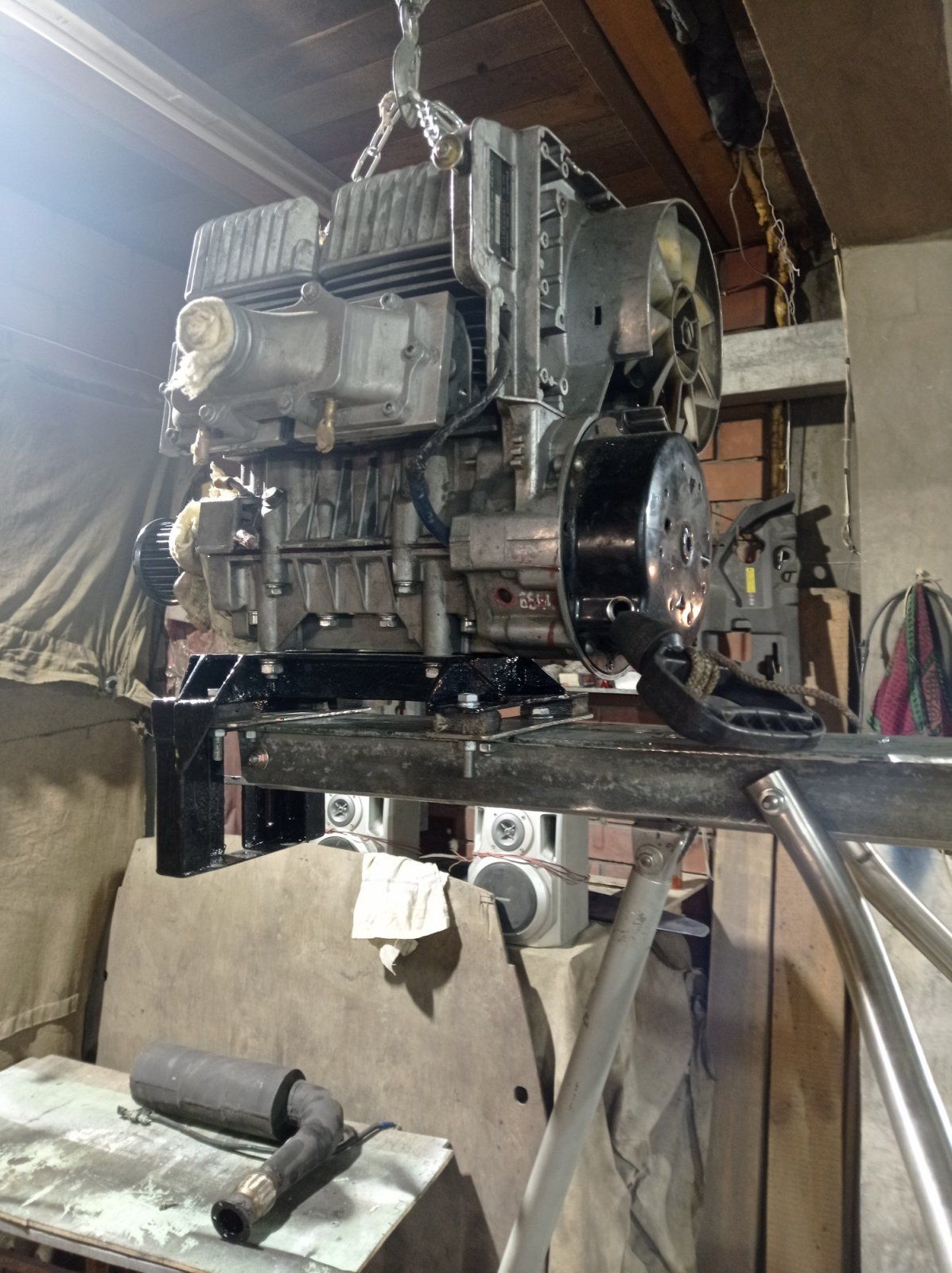

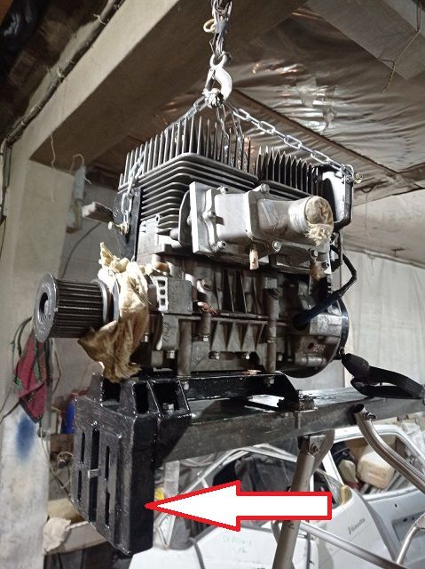

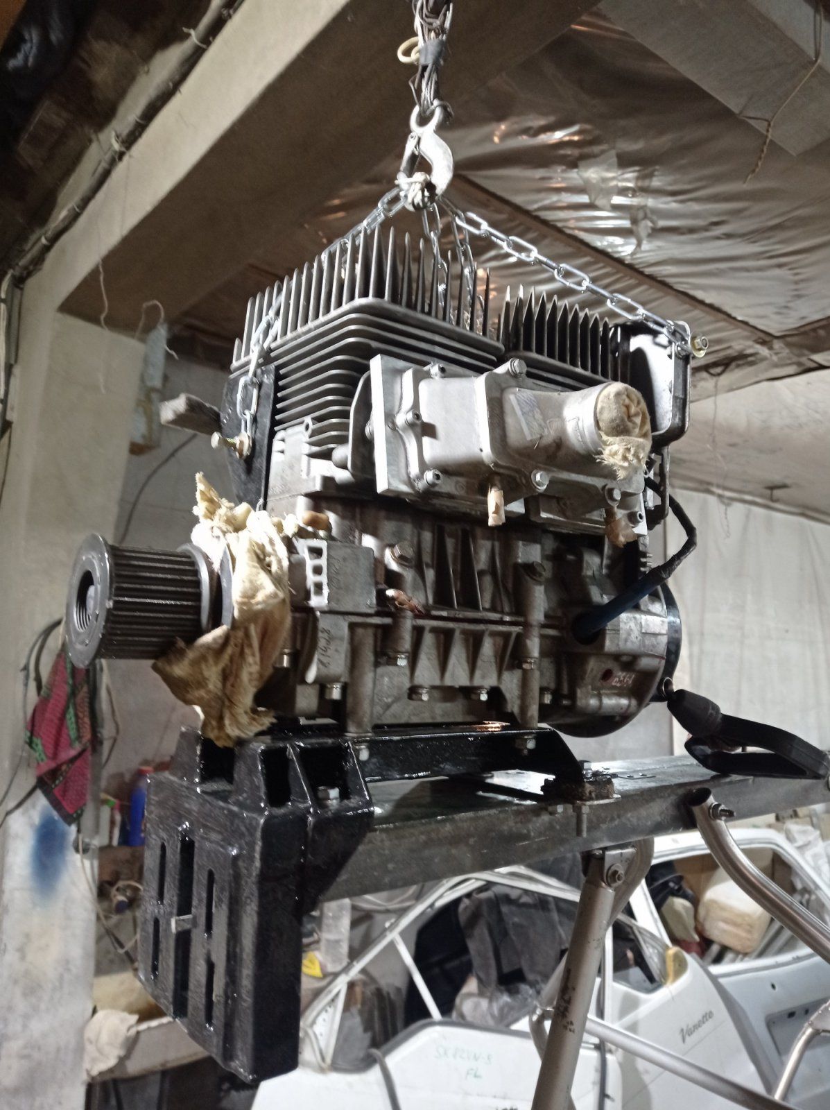

Приветствую.Примерка моторчика на мотораму.Снизу еще два подкосика сделаю.моторама из двух дюралевых тавра с толщиной полки 3мм
Это крепление ведомого шкива с винтом, думаю.
