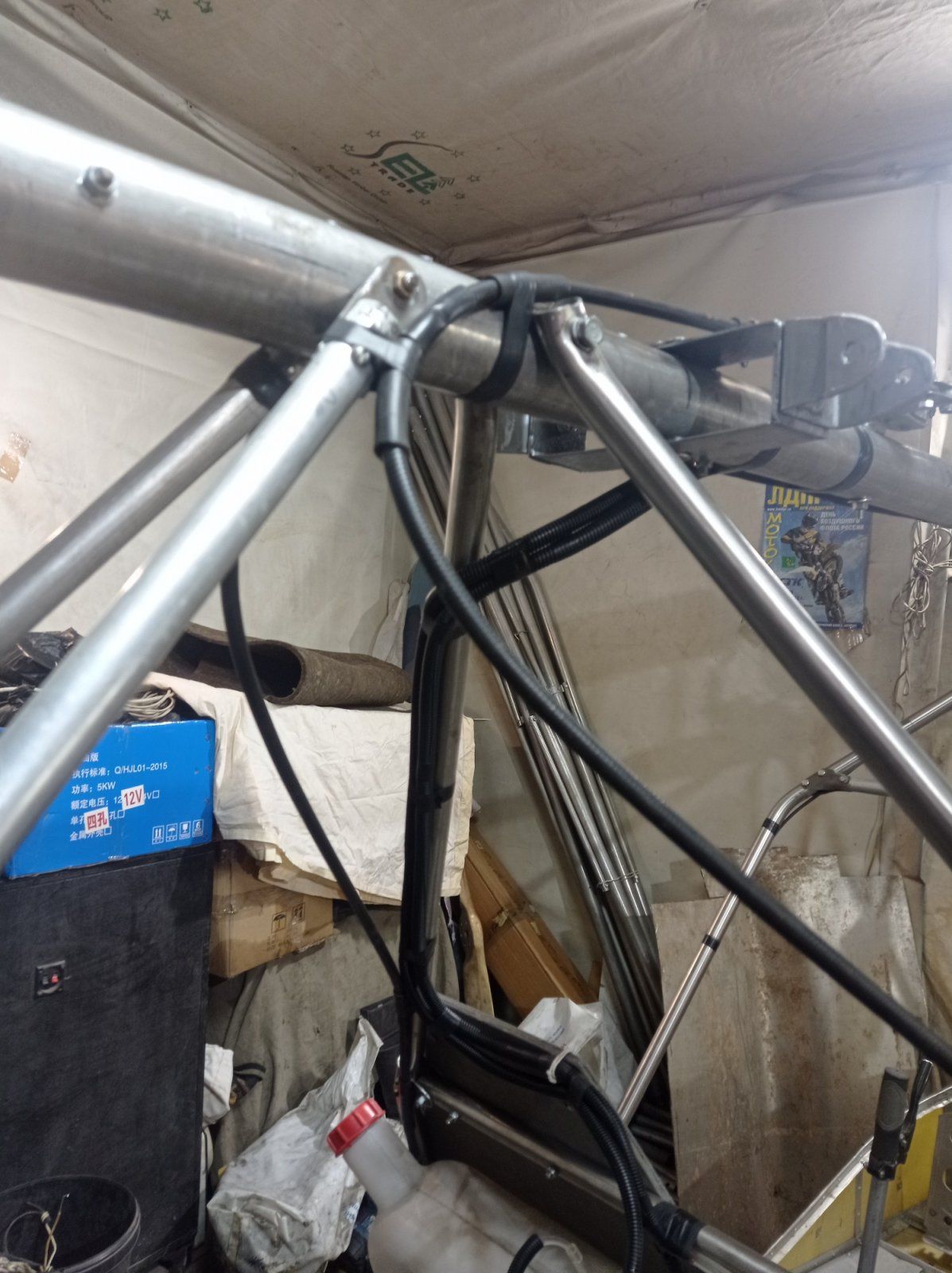

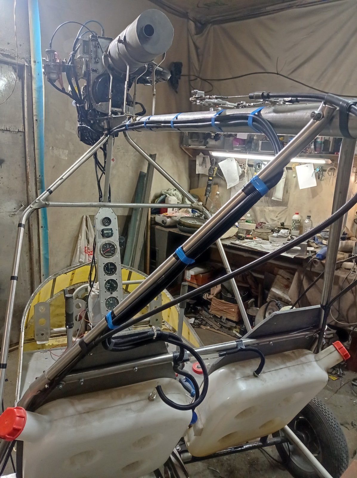

Потихоньку работы идут.сегодня доделал привод элеронов.С проводкой бензопроводов ещё не решил как он спускаиься будет.Ребята вопрос.Как закрепить ремни безопасности?Если верхние точки к задним дужкам над кресло -както слабовато.прошу высказать своё мнение.Ремни трёхточечные автомобильные.

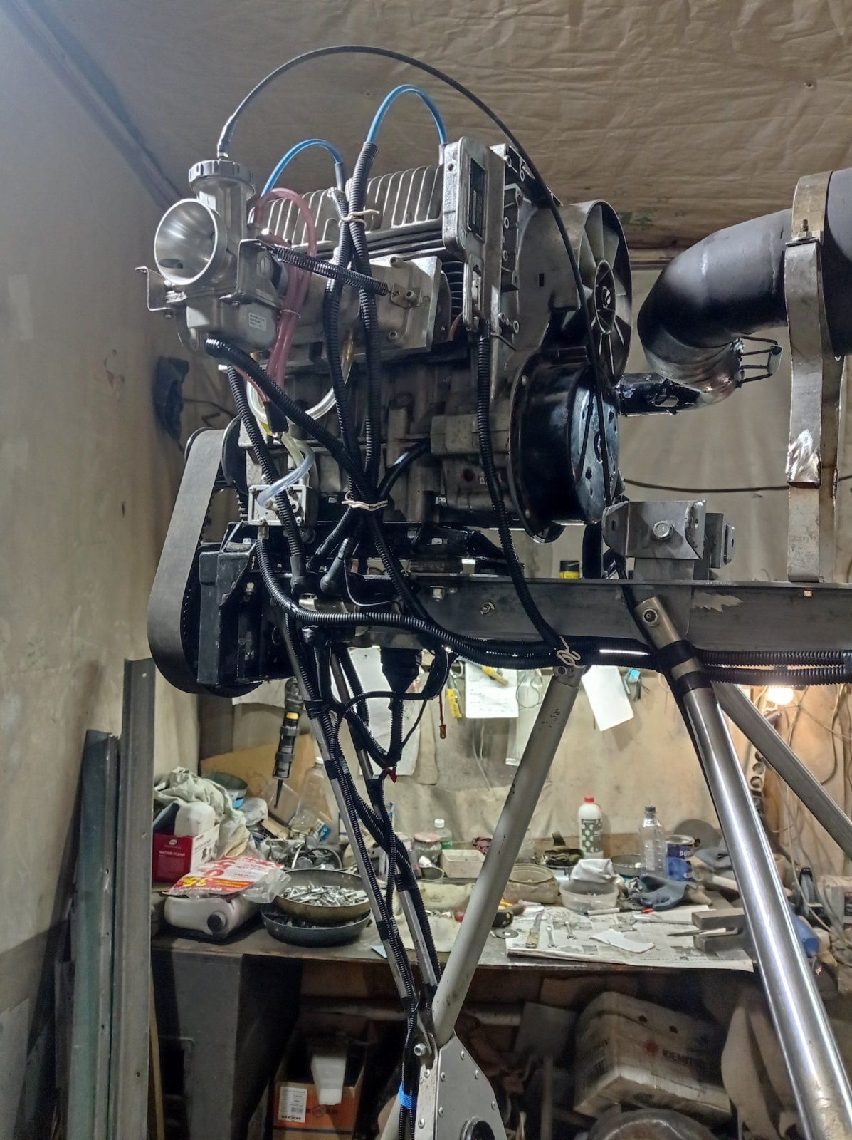

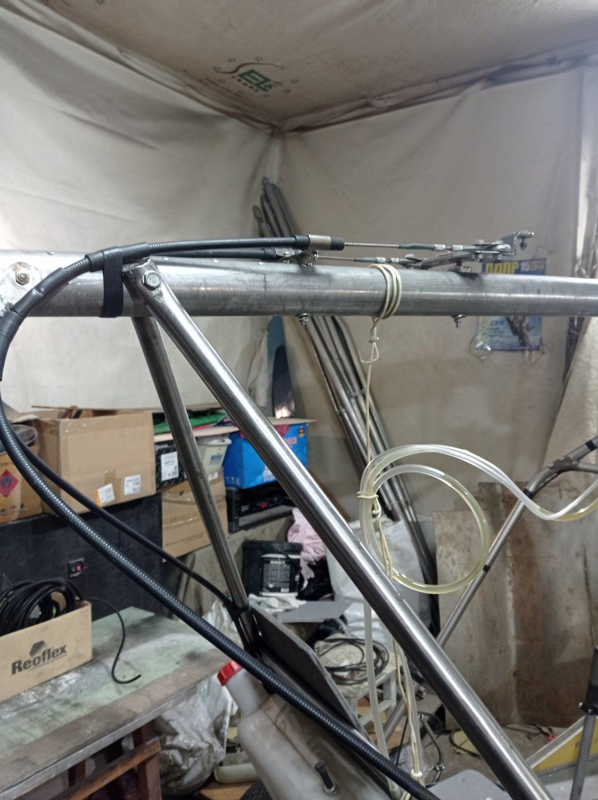

Сегодня день изоленты и гофры.одел на трубки гофру и уложил по верхней трубе.Вроде упаковывается помаленьку.Жду сына.будем заводить.

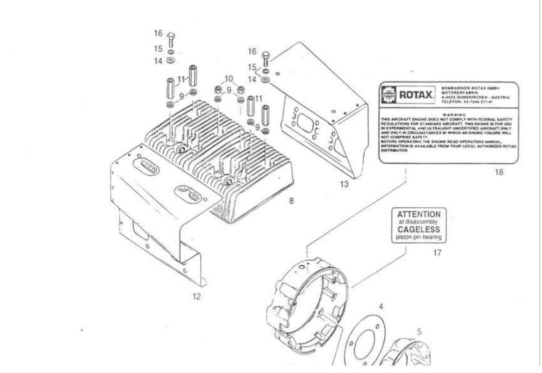

Должна приехать посылочка с задней частью это корпус магнето с вентилятором.купил для эксперемента.Хочу оставить только корпус магнето.вентилятор отпилить чтоб открыть цилиндры для полного обдува.Ротаксовую пластину рука не поднимается пилить .а от рмз както можно.
Верный путь... Останется подобрать сечение и конструкцию кожуха. В документации Ротакс есть рекомендации на этот счёт:

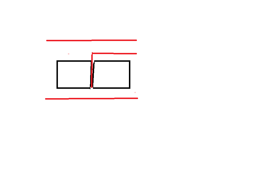

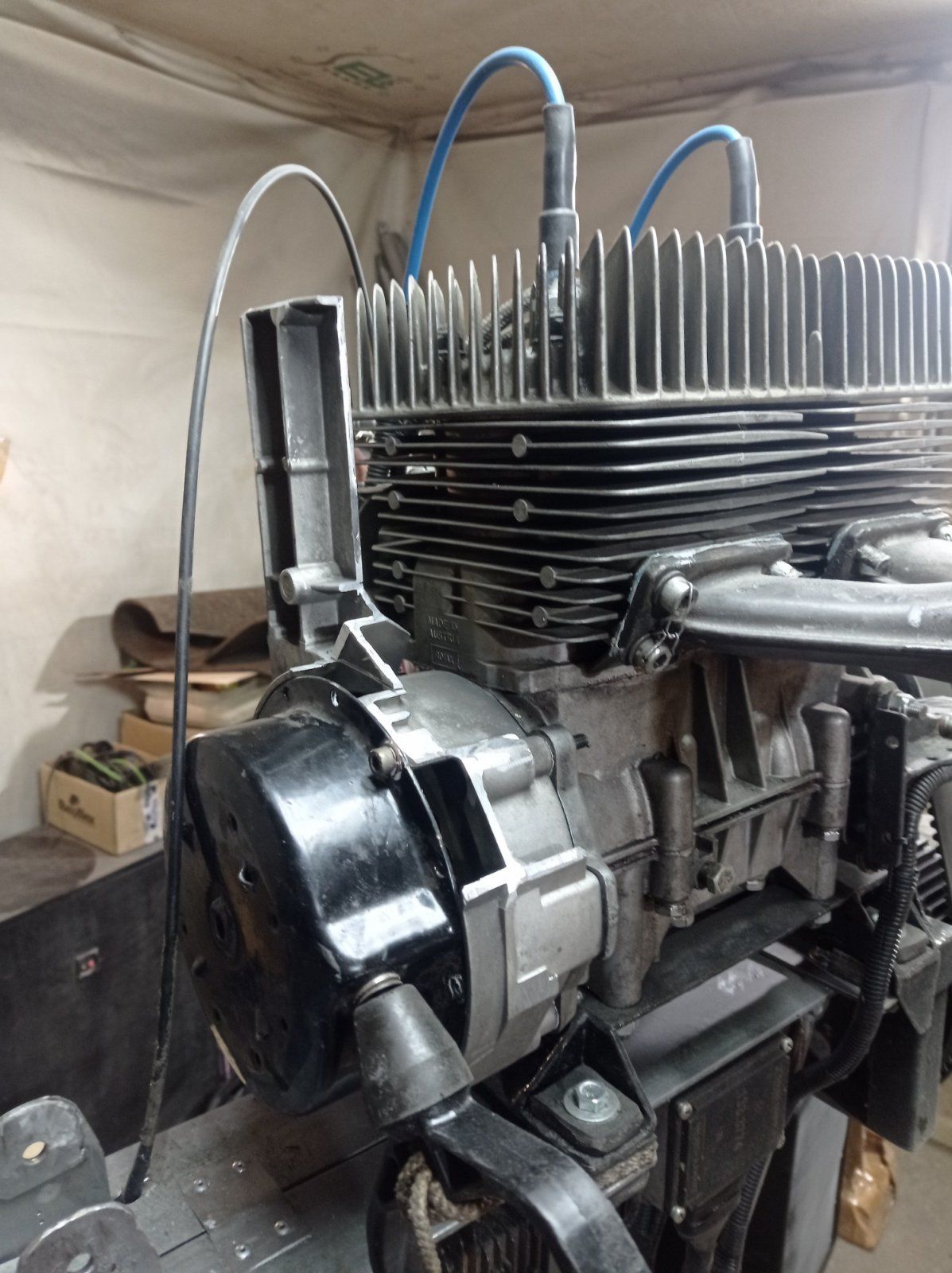

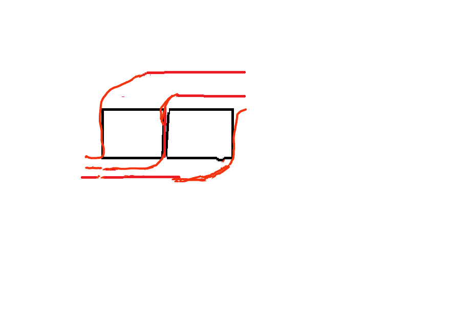

Приветствую.Приехала деталька от РМЗ. 500.Отпилил вентилятор и некоторые части.Оставил пластину чтоб к ней прикрутить заслонку-направляющюю поток воздуха на задний цилиндр.Ребята кто в теме накидайте эскизик вид сверху, что б самому много не сочинять.
Это "сочинение на тему:..." Вам придется писать самостоятельно.😁
Макетируйте тонким пластиком или фанерой. После, "допилите" в металле.
капота не будет. после гонки будем посмотреть как греются цилиндры. А там уж будем решать проблемы по мере их возникновения.
В какой-то теме, то ли про раз 500 было подробно описан процесс изготовления дефлектора под тянущий вариант. Из люминия, с температурным контролем обоих цилиндров ( что бы не сильно разнилась температура) поищи
коробка должна быть такого профиля.
Посмотрел, у тебя середина лопасти приходится как раз на уровне цилиндров. МЛМ что ничего городить не надо будет.

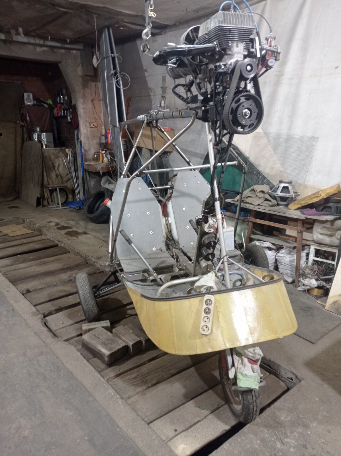

Привет.сегодня взвесил аппарат без крыльев на бытовых весах.Получилось 180кг.85 на сторону и 10на переднее колесо.крылья с подкосами по максимуму 70кг.Итого 250кг.можно на основных колесах скинуть кг4.это если поставить дутики..но пока не буду менять.Надо выкатиться и на поле всё проявится.Щас крылья будут полноразмерные с закрылками.а в них по квадратному метру.Механизацию на них пока делать не буду.Просто жестко закреплю.Жду сына чтоб выкатиться на улицу.Надо отгазовать.Навешать крылья выставить подкосы.Крыло было стреловидное.Сейчас будет прямое.Центрофку мерить надо.
Вчера выкатили с сыном во двор мотофюзеляж.Сегодня буду делать деревянные П-образные козлики под крылья.Сначала козликами выставлю углы,потом буду выставлять подкосы.
