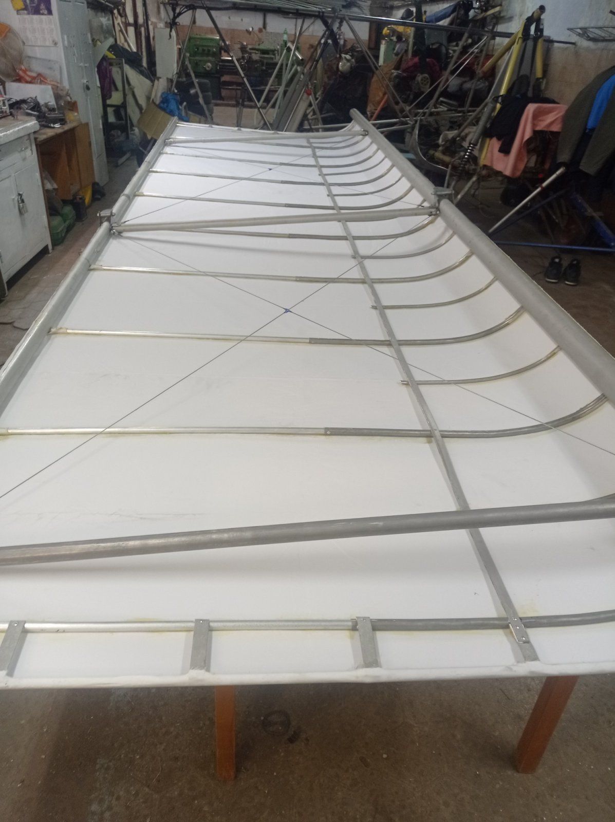

Вот наступили длинные выходные.Взялся за обтяжку консоли
Сегодня оставил высыхать .Завтра феном подтяну ,надо сьездить купить иглы с нитками,буду пришивать ткань ктрубкам,потом промажу клеем. Как пойдет сфотаю покажу
Да основная обшива сверху Снизу буду небольшие подвороты для стекания потока

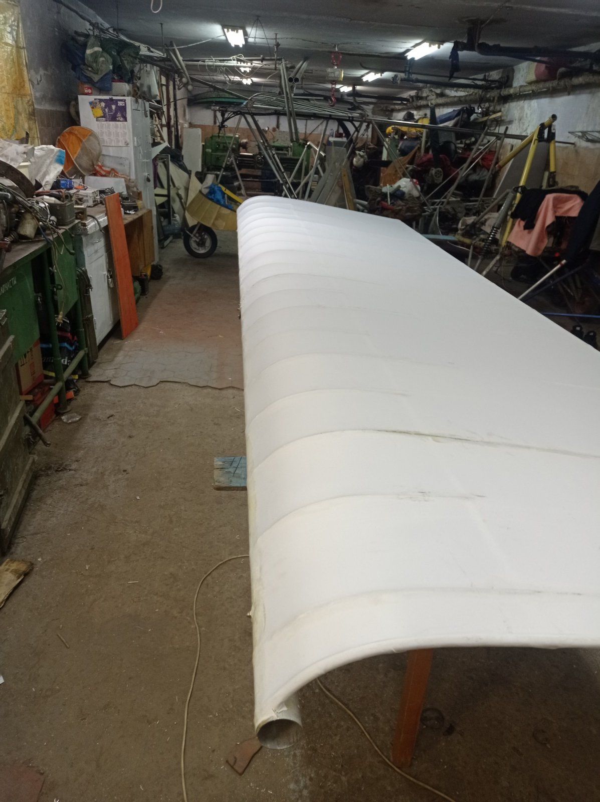

Вот сегодня подтянул феном ткань,вобщем натянулась нормально морщины расправились.Купилиглы с нитками.Теперь вопрос как правильно пришывать ткань.Посоветуйте кто в теме.

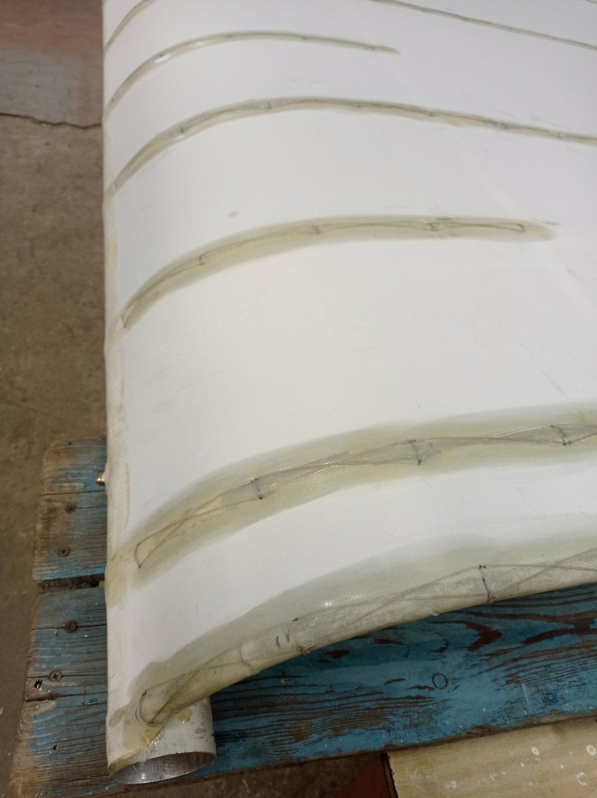

Привет Всем.Праздники прошли,начались трудовые будни.Выбрал время для пришивания обшивки крыла к латам .После пришивания пропитал разбавленым клеем Поролон в железной банке.Потом нарежу бязи и наклею сверху пропитывая этим же клеем.как выйдет сфотаю.Фотка после пропитки ниток .

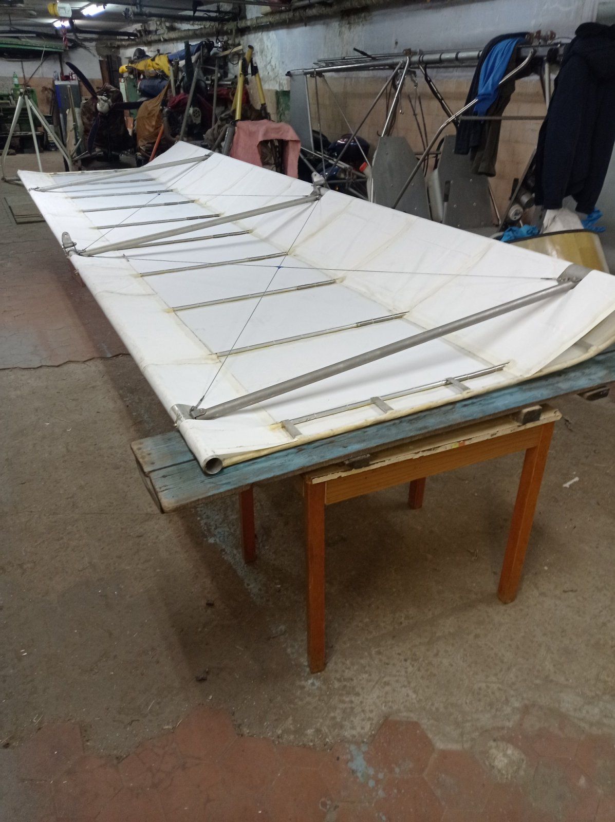

Приветствую.За выходные закончил оклейку внутренней стороны крыла.Еще не термоусаживал.Клею на клей с названием П оролон.Схватывается не сразу ,поэтому даю время на просушку.Потом подтяну феном.Надо вторую консоль готовить.Дело к весне.
Да подтянул феном.Пропитывать эмалитом буду после прошивки подворотов.Есть опасение что эмалит расплавит клей и отклеится.Еще клей Поролон не подходит для этой технологии .при нагревании шов ползет.Такчто нужен толко первый клей

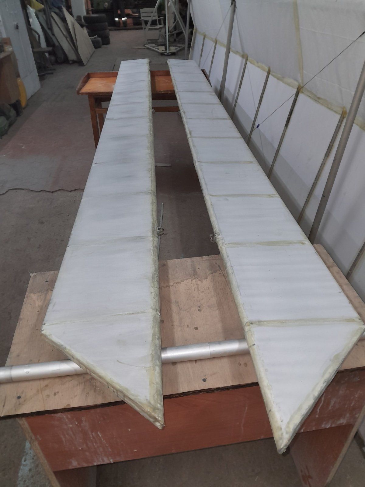

Привет всем.Обтянул элероны термоусадкойтонкой от Валентина 125г/м².начал эмалитить.Литра хватило на два прохода.Товарищь обещал 5литров.натяжка еще с волнами ,но могу подсадииь феном.Так,что двигаемся ,хоть медленно,но вперед.
