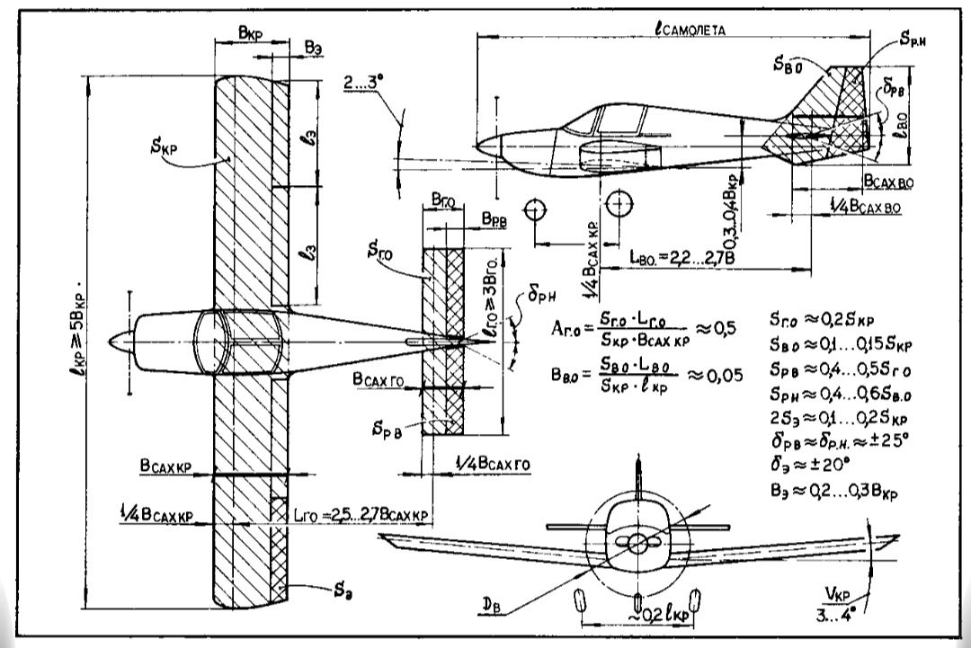

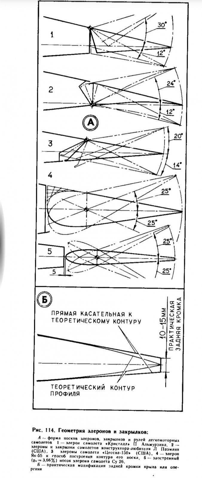

Какие углы отклонения должны быть в верх и низ,при полном отклонении Рус?
Примерно градусов 20-25, но имеет значение и размах элерона, и его хорда, и его расположение, а так же тип самолёта, чтобы более точно подобрать нужный коэффициент. В вашем случае, при такой лопате, думаю, что и 20 будет за глаза.
Всегда старался делать отклонения по элеронам вверх 25, вниз 15 градусов. Были углы и меньше, но дифференциацию старался соблюдать. Было и с одинаковыми углами по элеронам, все нормально. Дифференциация важна на больших углах атаки , малой скорости.
Спасибо ребята.Учту Ваши подсказки .Завтра еще погоняю по углам и начну окультуривать узел

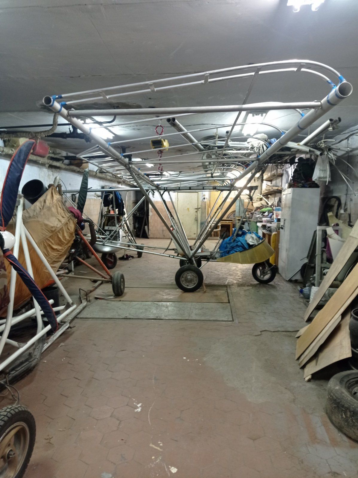

Всем добра.Снял двигатель с глушителем,отстыковал ХО.Вкатить фюз в клуб можно только в таком виде.Подвальное помещение,ворота невысокие.Выставил поперек,еле места хватило.Пристыковал консоли,еще подкоректировал углы установки.Далее навешал элероны подобрал углы у качалки .
Диагональные растяжки крестом По два креста на консоль.На фото не видно

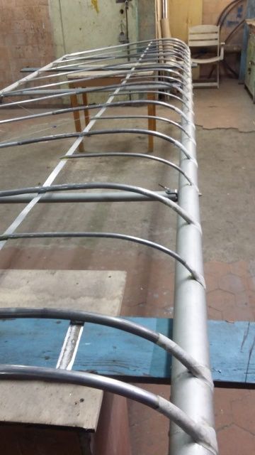

Ребята имею вопрос. Латы крепятся через пластинки к трубам лонжеронов.Приклеил на шовный герметик.Нужно ли пласинки приклепывать к трубам и не будет ли это вредом ?
А у тебя крыло какое, с лат карманами или с обтяжкой тканью?
Обтяжка будет одноконтурная с пришиванием лат .приклеиваться к лонжеронам.как начну делать сфотаю
Алексей приветствую. Уже был вопрос по переделке самолета в вариант с тянущим двигателем. Ответ был, что в варианте с толкающим вариантом недостаточно тяги. На мой взгляд с тягой двигателя можно было поработать или заменить его на другой. Да и объем доработок зашкаливает. Для примера известен американский самолет Квиксильвер-ультралайт который хорошо летает с двигателем типа Ротакс 503 в том числе и в 2местном варианте с толкающим винтом. Правда и вес его пустой порядка 150 кг. Но это уже в прошлом. Вопрос по поводу крыла, как я понял крыло новое увеличенной площади. Как планируется формировать носок крыла, по идее требуется жесткий носок например из пенопласта вклеенного между нервюрами и обклеенного стеклотканью. Правда для этого необходимы и нижние пояса нервюр. А просто оклеить тканью с одной стороны сомнительно. Подобным образом делают крылья в том числе на дельтапланах с обшивкой из дельтоткани с натяжкой на каркас крыла.
Приветствую.Выбрал время,установил дополнительные дужки между латами.Это чтоб меньше был провис между ними.На той неделе начну обтяжку.
Приветствую.Выбрал время,установил дополнительные дужки между латами.Это чтоб меньше был провис между ними.На той неделе начну обтяжку.Посмотреть вложение 544754
Приклепать лобик из 0,5 Д-16Т по весу было бы не на много тяжелее, но зато провисов не было бы вообще.
К тому же у участника нашего форума MAXHO, есть опыт такой доработки самолёта Корморано - результатом довольны все.
