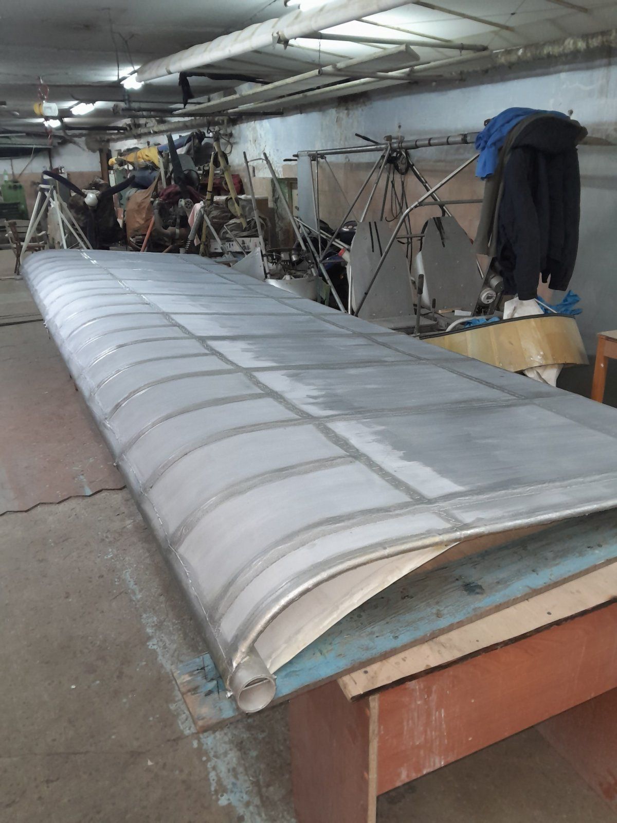

Подвезли пятерочку эмалита .Сегодня прошелся на два слоя.пусть хорошо просохнет.проблема с серебрянкой,мож у кого есть подкиньте.Обьехал все хозяйственные,только два пакетика нашел.

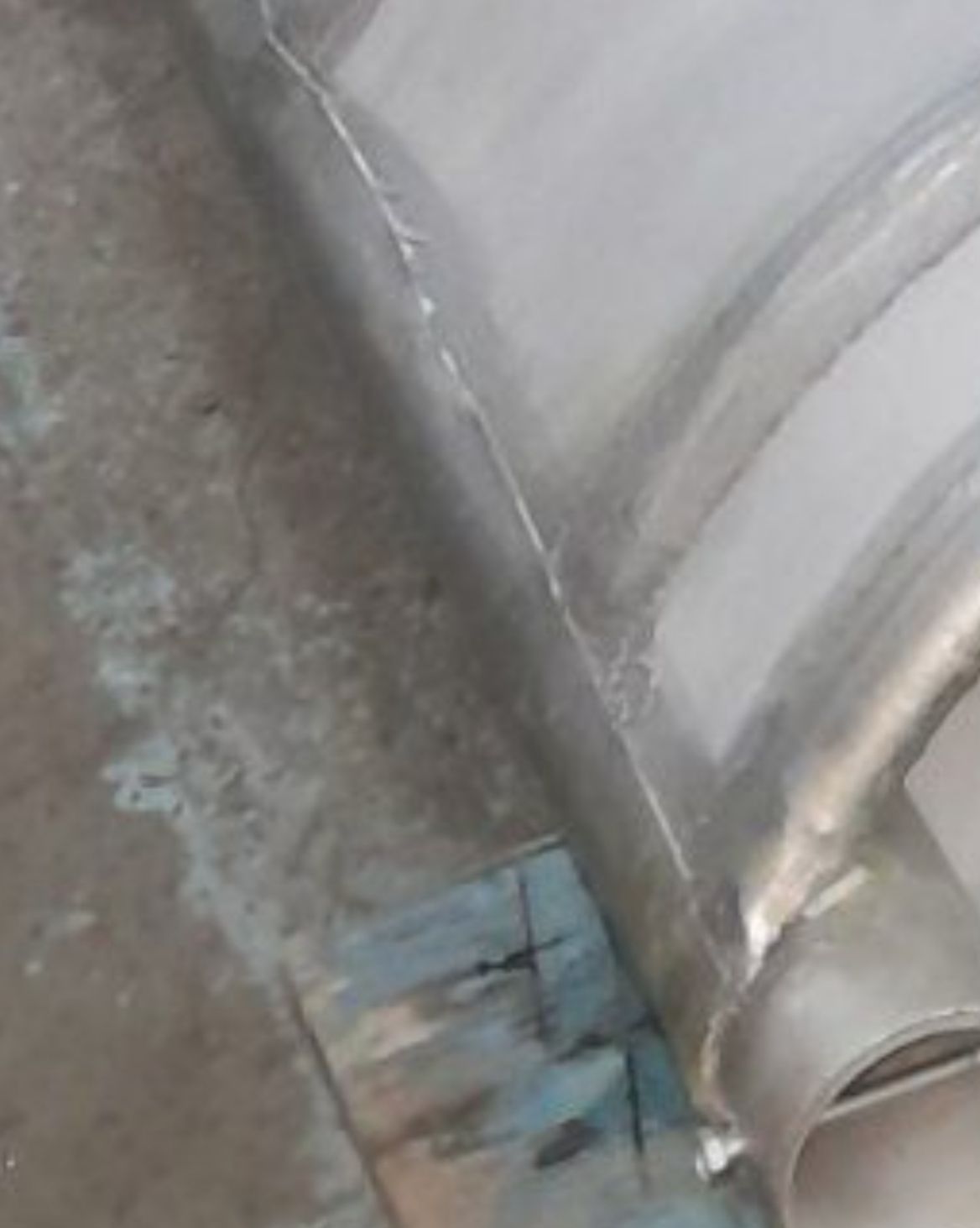

Вот так.перед уже подсох.
Земляк, поспешил немного, надо было сначала нижнюю часть приклеить, потом уже верхнюю. Не было бы "турбулезатора". Хотя ничего это не меняет, но глаз бы радовало.

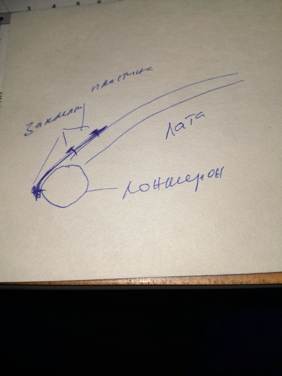

На этих скоростях это слово не актуально,а латы к лонжеронам крепятся через полоски из 0,5нержи,щас нарисую
Пластина через герметик приклёпывается сначала к лате потом к лонжерону

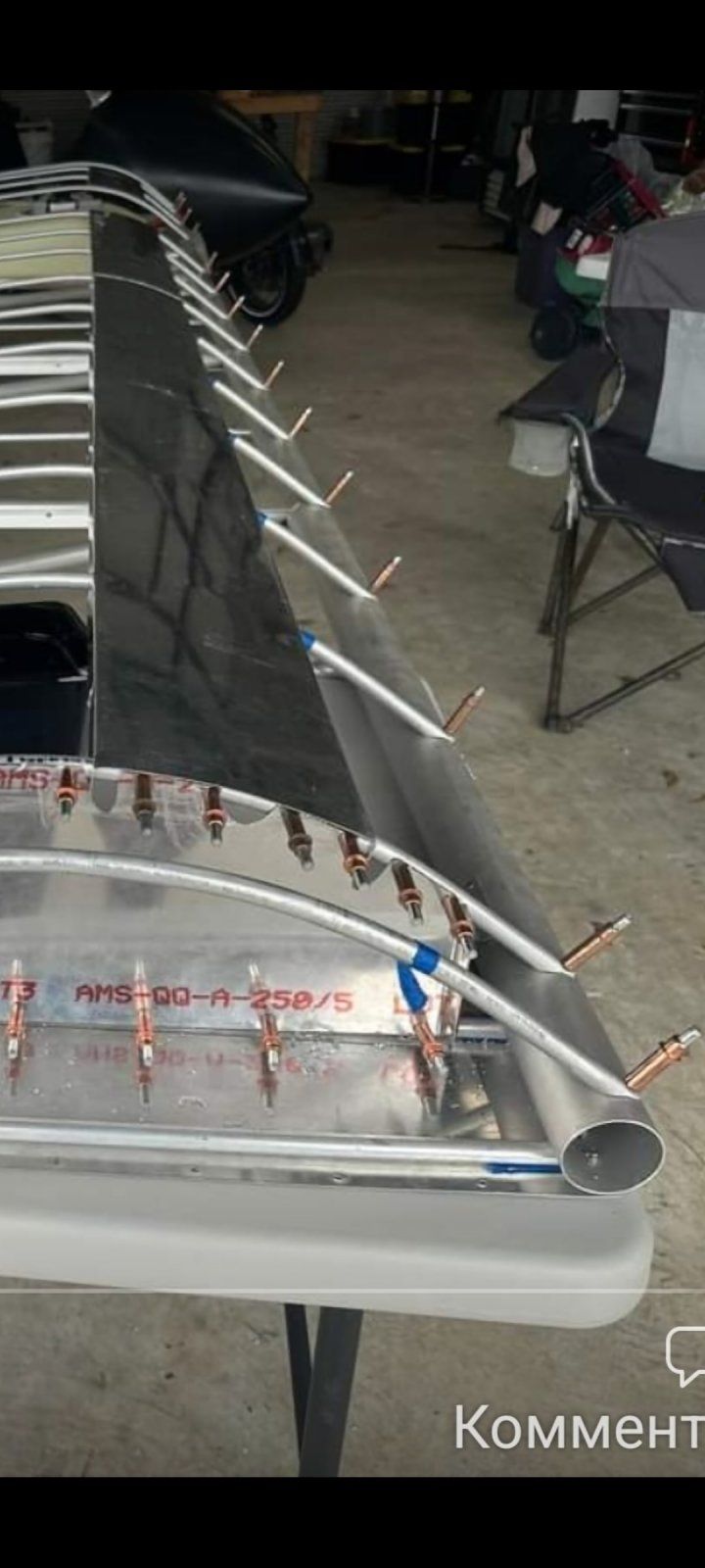

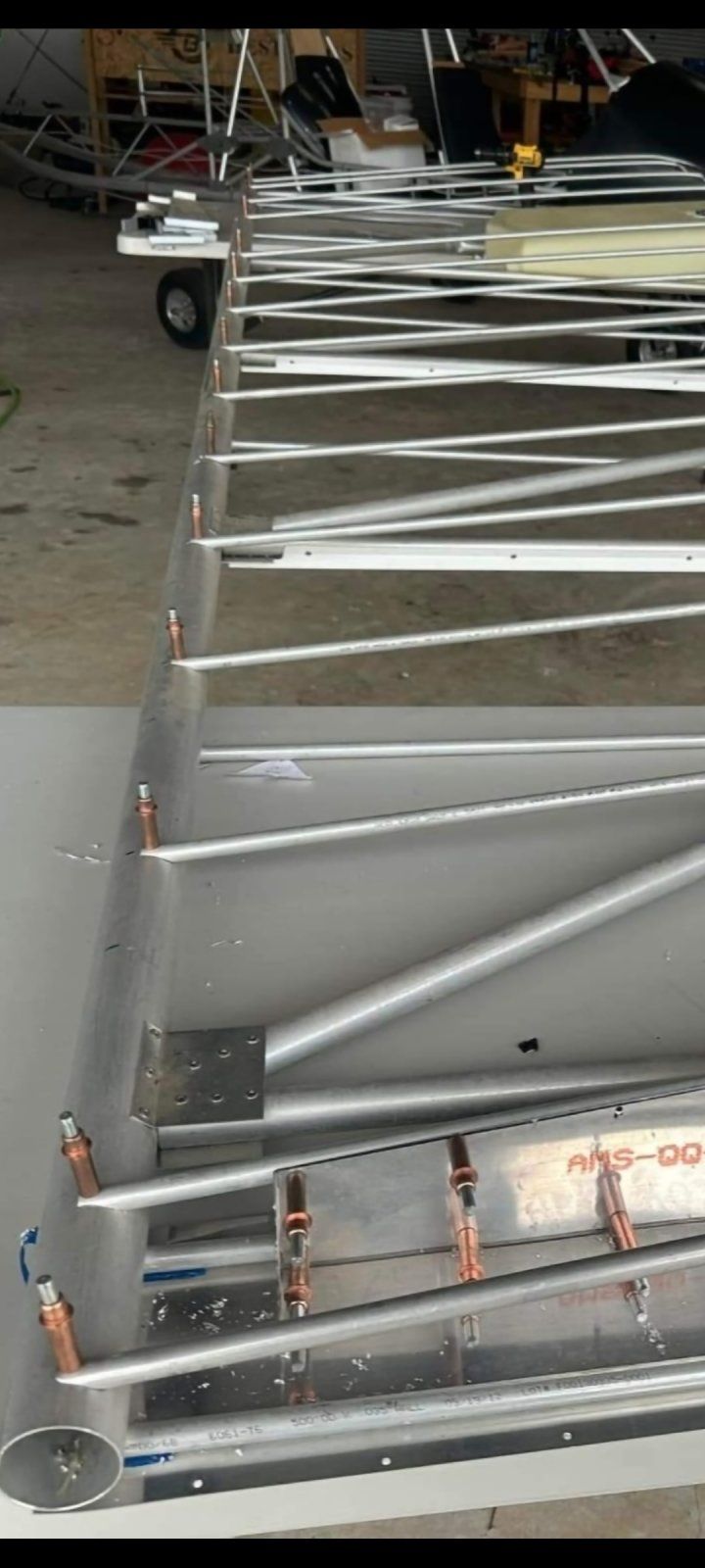

Почти на всех ультралайтах за рубежом, да и у нас дакроновая обшивка двойная, натягивается как чулок на трубчатый каркас и вставляются латы сверху и снизу с упорами, но есть и крылья с приклепаными латами например как на самолёте Челенджер :
