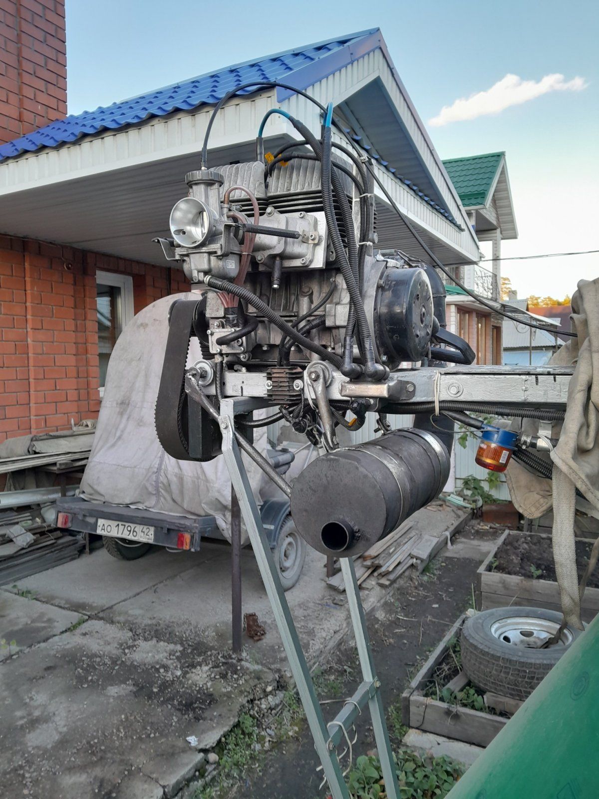

Здравия.Сегодня закончил переделку на простую схему питания .Поставил на перекладину чистую канистру присоединил грушу с топливным фильтром и отфильтра к бензонасосу.Пару раз качнул грушей потянул шморгалку и о чюдо движок завелся на холостых.два раза глушил и снова легко заводился.Вибраций на подпорку нет.Алилуя.А задние баки с насосом оставлю.В дальнейше возможно из основных баков можно насосом перекачивать в верхний бачек.Теперь будем готовиться к выезду на поле.
Теперь по электричеству.Замерил напряжение на малых оборотах-около13в.Включил через цешку на шкале 2,5 ампера.Завели на холостых около ампера ,а на оборотах шкалит.Подключил последовательно лампочку от фары 45вт 12в.Тоу стал 1,5 ампера на оборотах.Так и оставлю

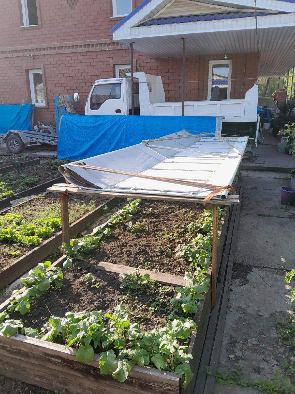

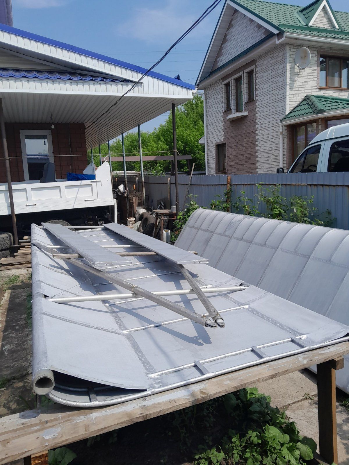

Ну вот время подошло к крылу.сделал подставочки на грядке.Уложил крыло и покрываю крайний раз эмолитом с серебрянкой.Завтра думаю процесс закончю и буду всё добро устанавливать на трал-прицеп

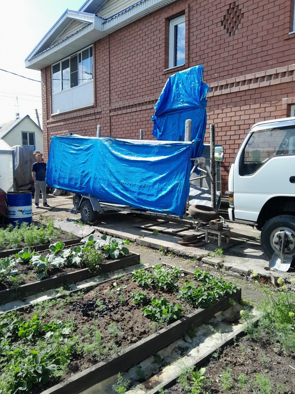

Ппивет.Сегодня закончил эмалитную эпопею.Большая благодарность Валере100.Он помог с эмалитом и серебрянкой .Из8 литров разведёного эмалита с растворителем осталось литра полтора.На ХО наверно тоже литра два ушло.Значит на такой тряпколет нужно минимум 10 литров неразведёного эмалита.Сегодня сын приедет будем устанавливать на прицеп.

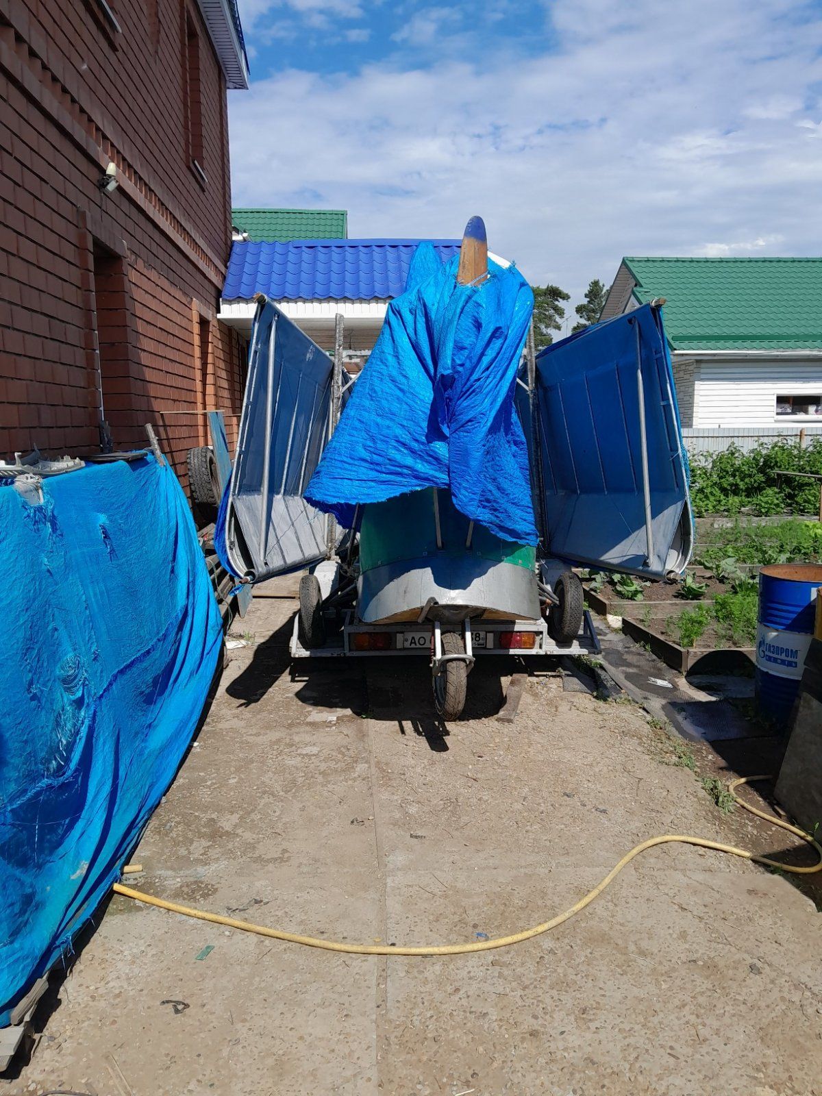

Приветствую.Сегодня с сыном водрузили крылья на прицеп.Оказалось сзади сильно широко стоят 2.20 метра.Завтра буду заужать.
Так сколько же весит одна консоль без подкосов? Можете взвесить? Спасибо!
Если успею заузить консоли в выходные постараемся выкатится на поле .с собой возьму весы ,чтоб центровку измерить ,но и консоль взвешаю
Привет сегодня полдня провозился с крыльями.Переделал нижнее крепление ложементов.Получилась максимальная ширина 180см.примерно в габарит прицепа.Ну если погода не подведет ,постараемся в выходные на поле выскочить.Как пройдет нафотаю отпишу.

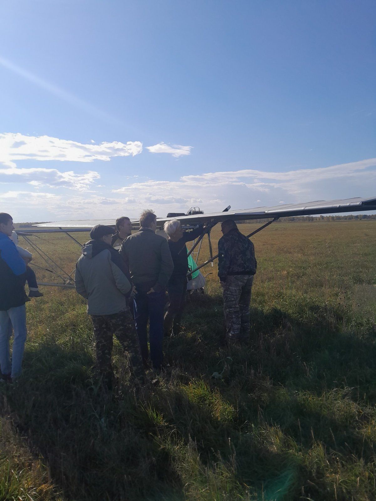

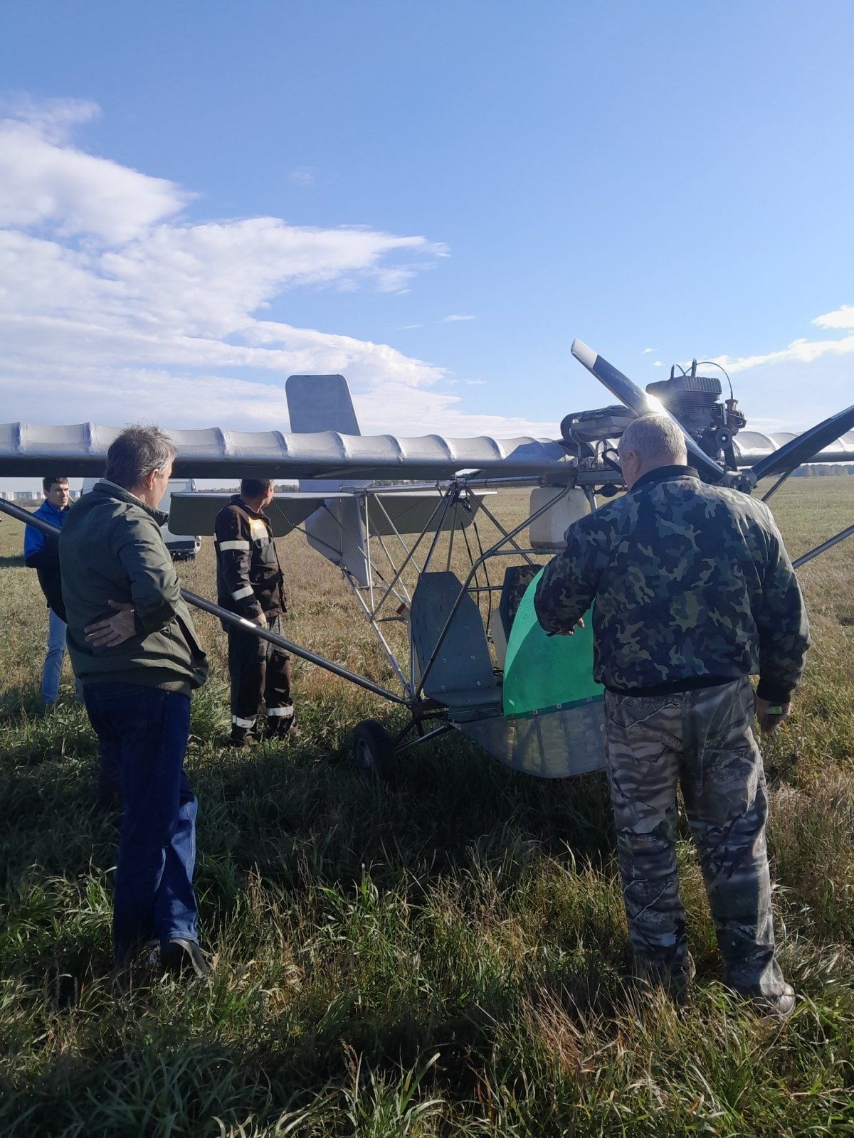

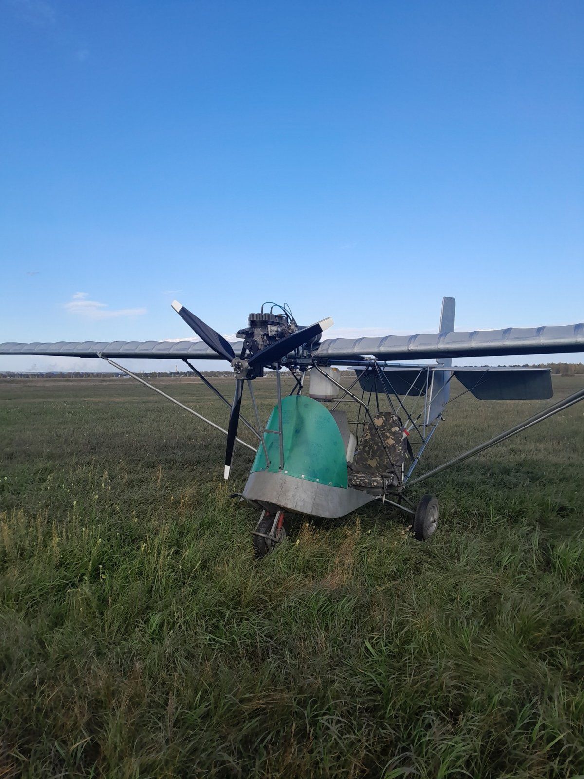

Приветствую всех.давненько ге заходил на форум со своими заметками.Вот сегодня удалось выкатиться на поле с самолетом.Решили погонять движок ,чтоб замерить тягу и посмотреть температуру с открытыми цилиндрами.Завели ,дали погреться подцепили весы начали крутить .До 90 кг докрутил и задристал.как будто одна свеча отказывала.Инструментов наброл много ,а свечную голову забыл.Потом подтянулись товарищи ,близкие к строительству самолетов.Ну и при внимательном осмотре накидали пяток замечаний по отклонению рулей высоты,по тросовой проводке и установке угла аттаки крыла.ну и по мелочам.Так что сегодняшний выезд скорее работа над ошибками.
Тепмературу не довели ,тахометр не смог подключить.не реагирует на подключение в.в.катушке.Еще попробую к переменке генератора.

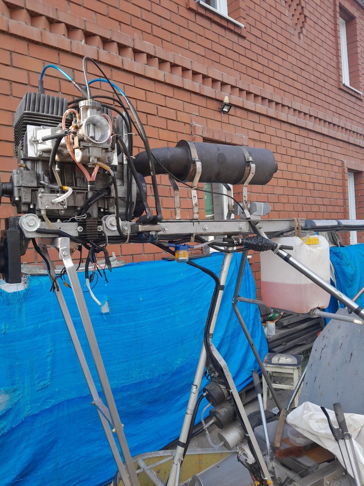

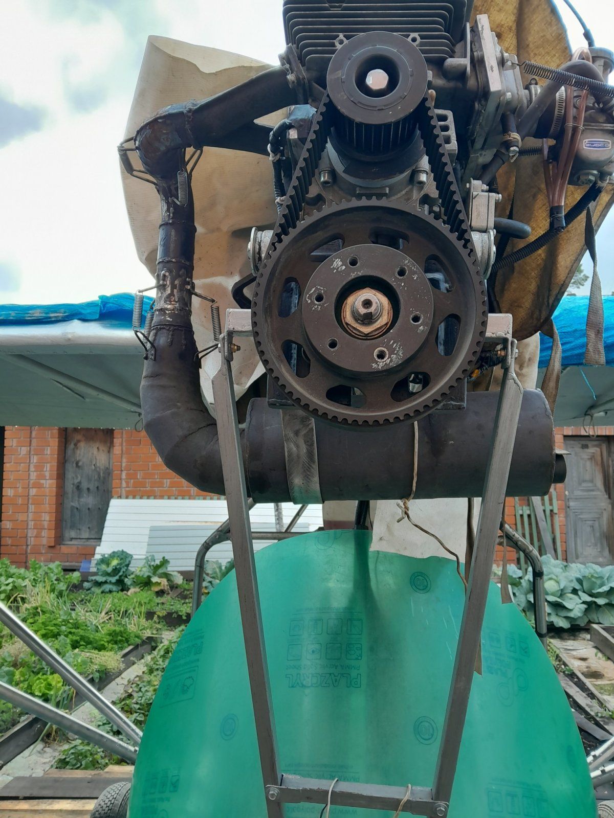

Приветствую.Продолжаю модернизацию.Пкренёс глушитель по советам бывалых под брюхо мотора.навесил на шпильки которые проходят через амортизационнын резиновые втулки.Таким образом глушак должен трястись вместе с двигателем.потом сварю коленце на выпуск и уведу выхлоп под брюхо кабины.Погозавали то на поле всего ничего ,а со строй схемой установки двигателя крылья и ХО в чёрных точках.Да иглушитель находился рядом с крылом , мог поджарить.Теперь свободно смогу сделать закрывашку щели между крыльями

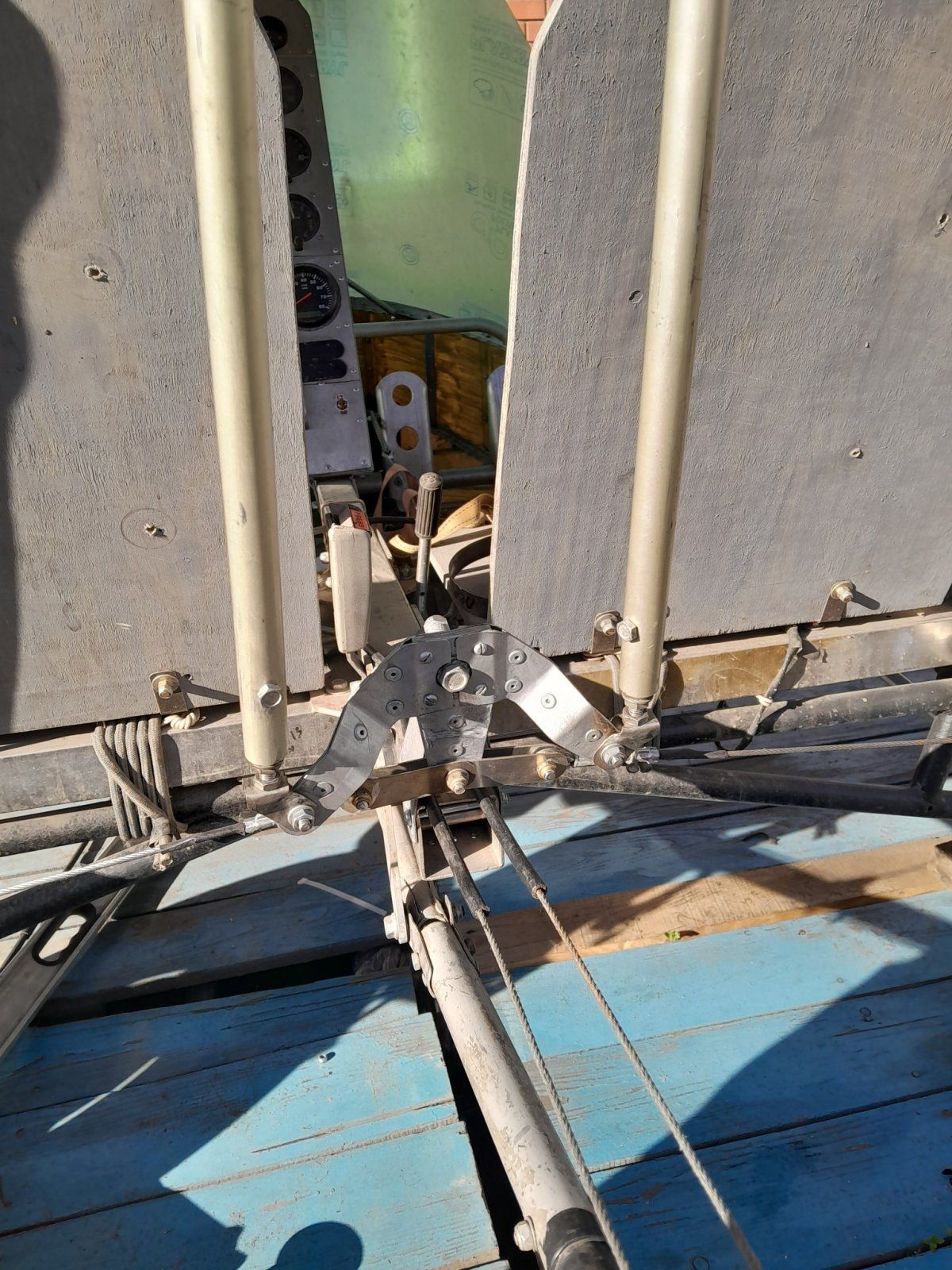

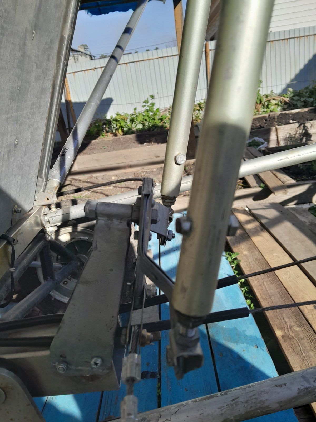

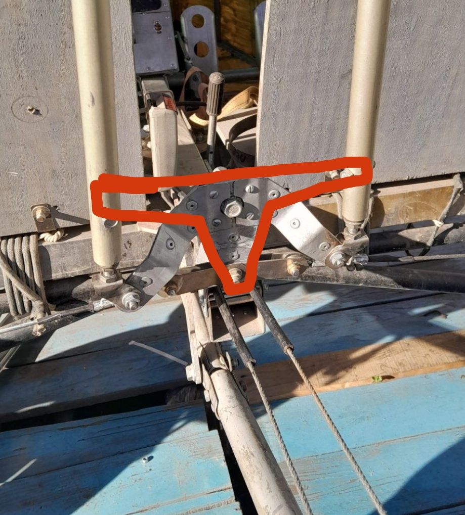

Продолжу тему.Переделал качалку элеронов.Прикрепил к нижней продольной трубе .на тросе один большой радиусный поворот,дальше качалка с трубчатыми тягами толкателями элеронов.Вот выходит день два на один узел уходит..
