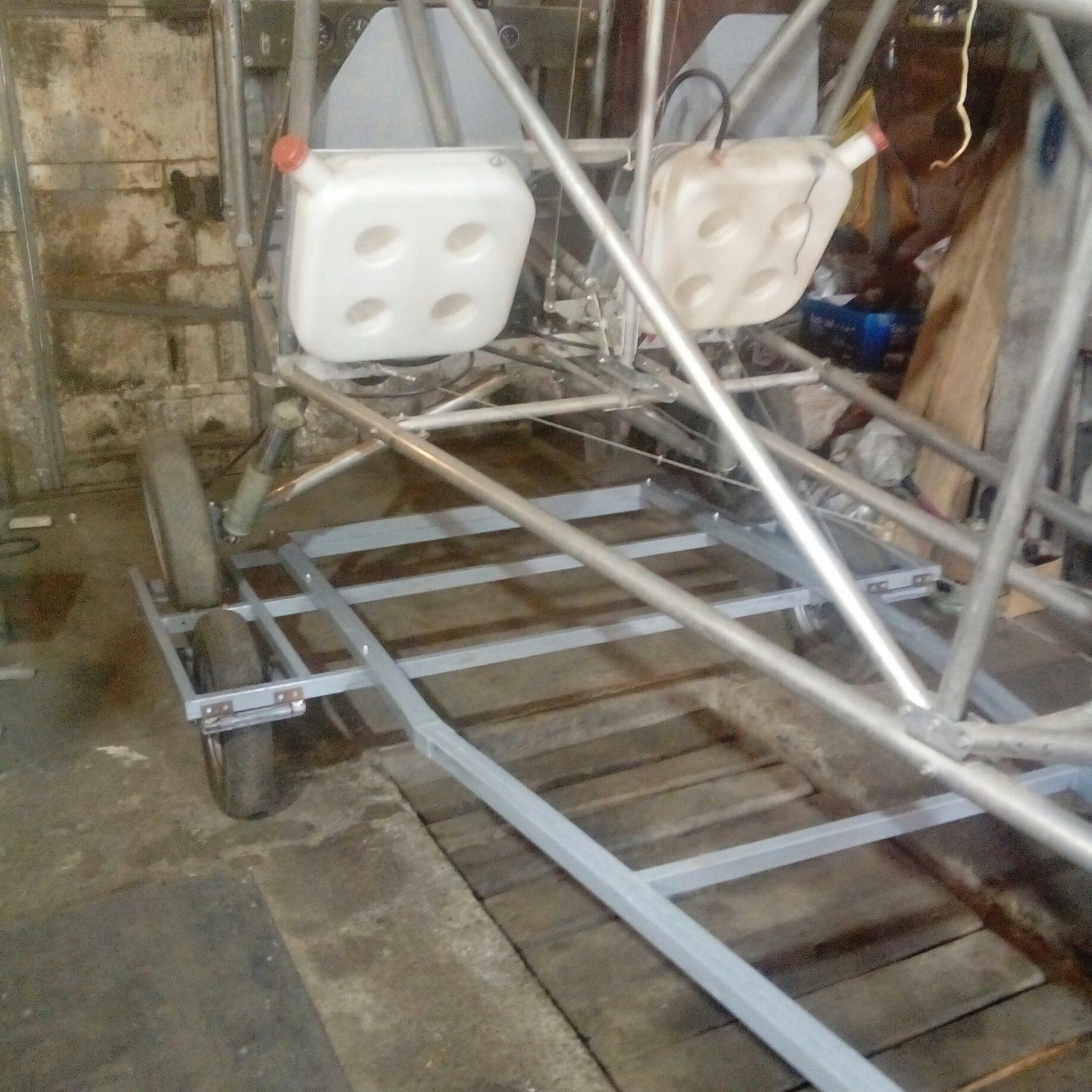

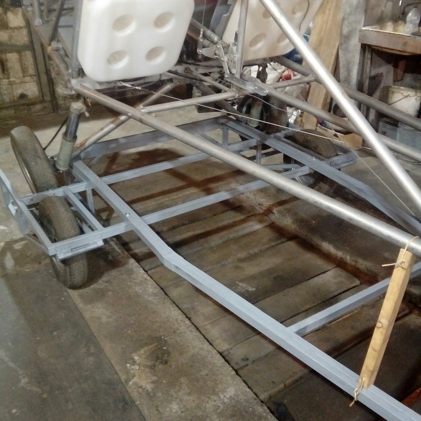

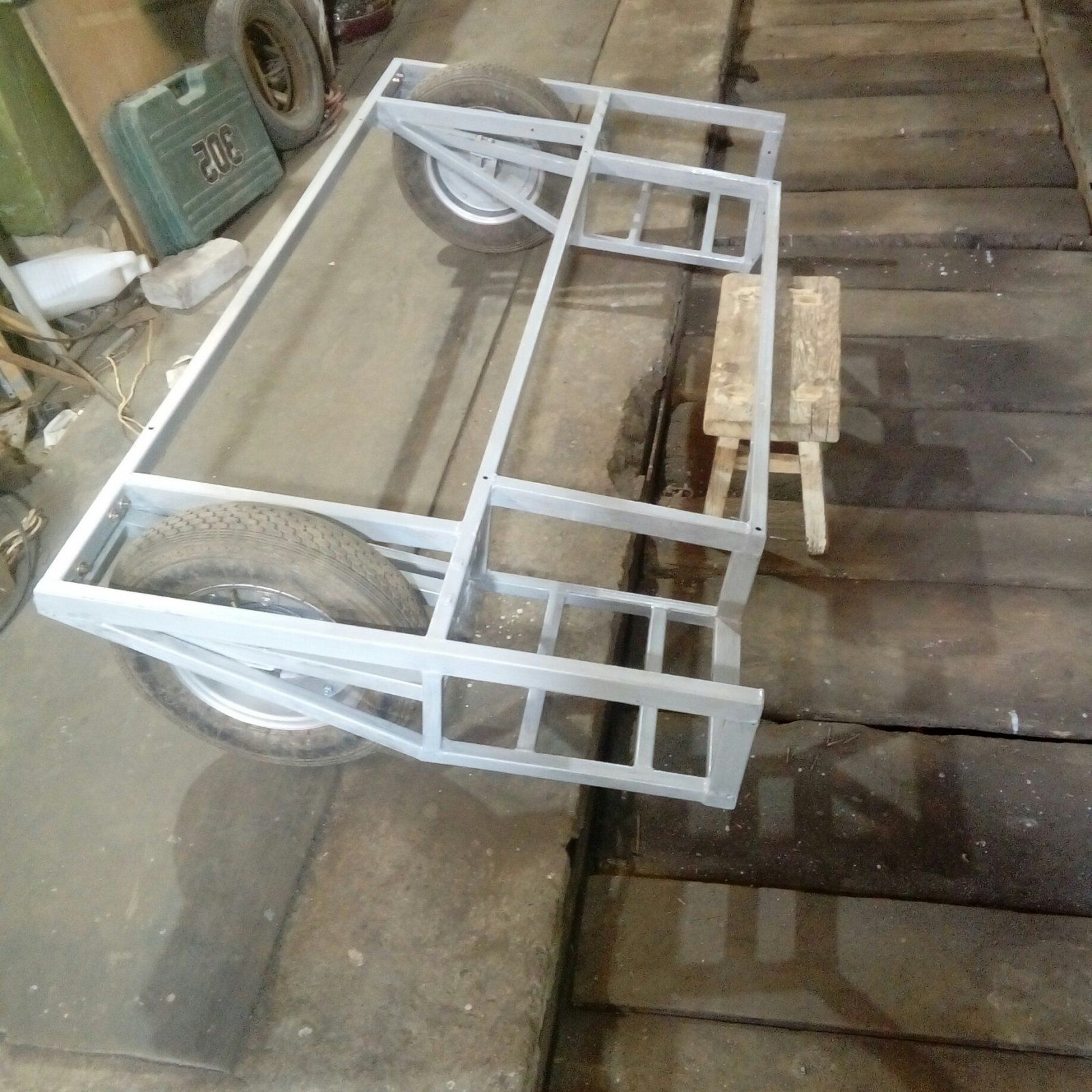

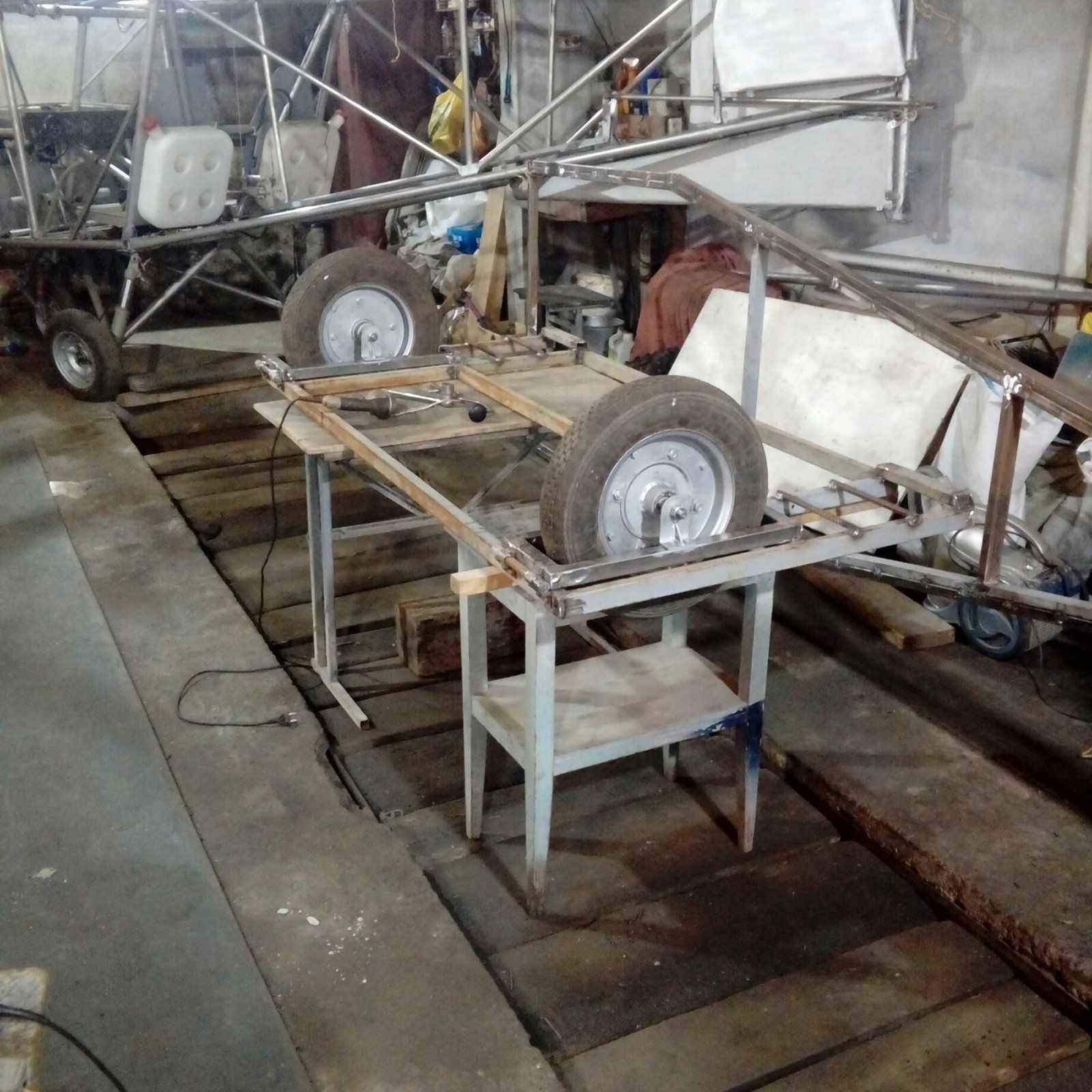

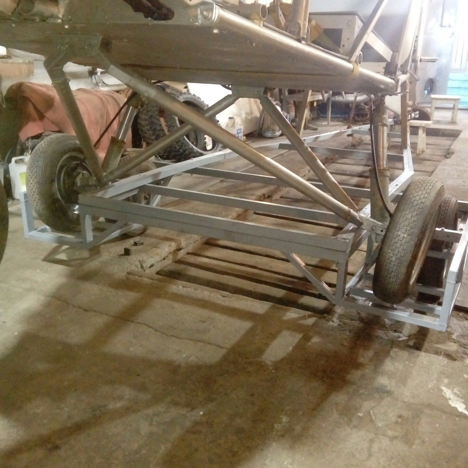

Ну вот забрал оси для колес.Прикинул их на раму.Осталось сделать амоптизазию и можно красить и собирать .Потом ложементы.
Сделал из толстой транспортерной ленты такие буферы .Посмотрим как себя поведет под нагрузкой.щас переверну и попрыгою на раме.

Ну перевернул попрыгол Ходу см 3.Думаю мелкие кочки будет гасить .А то думал без амортизации делвть .шипко скокать будет на одних балонах.Буду красить сегодня раму и дышло.

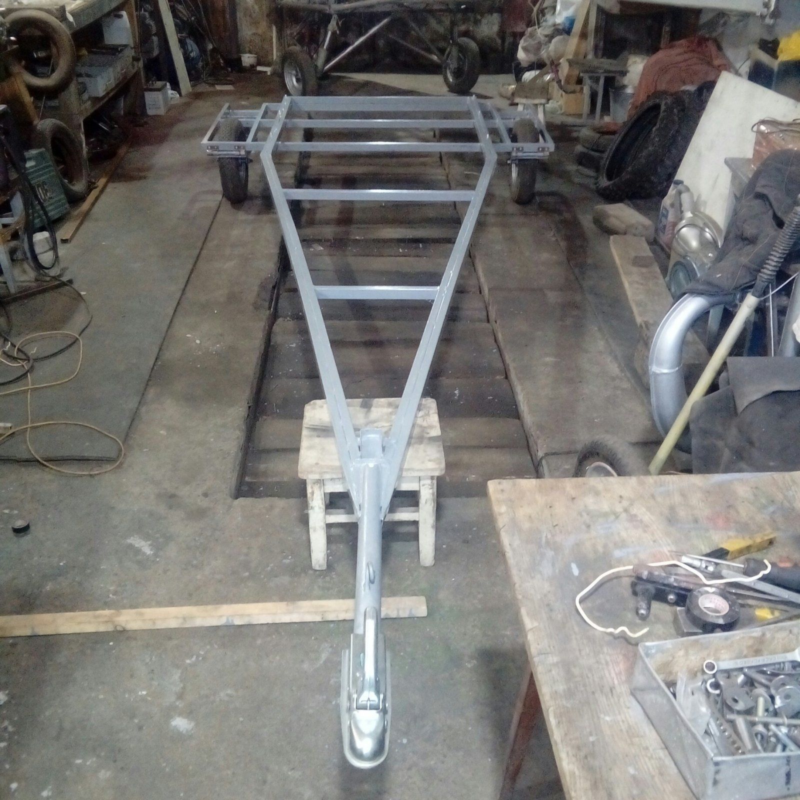

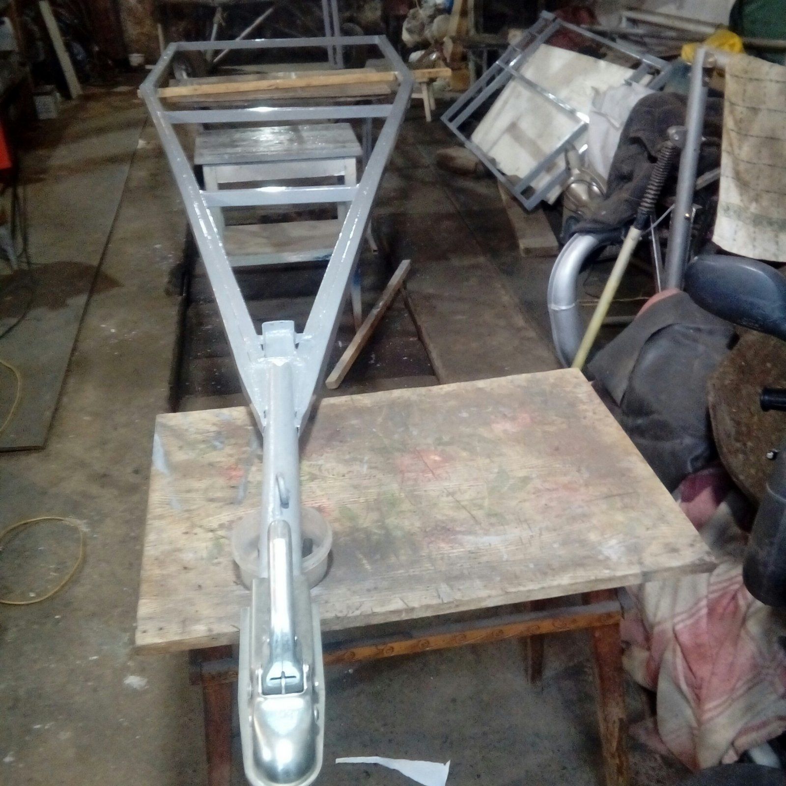

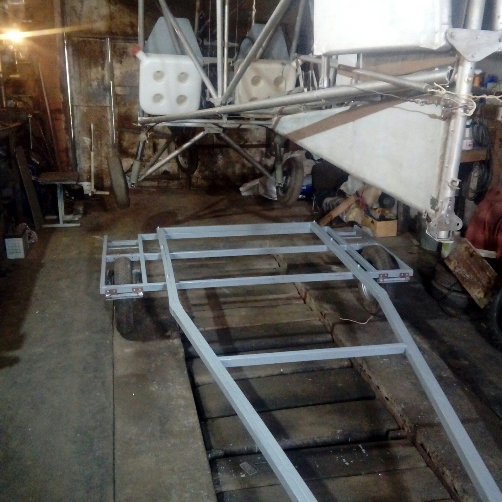

Покрасочные работы кончились.Завтра все соберу.Закину при помощи лебедки самоль на прицеп.Да начну тулить ложементы
Ну наконецто произошла стыковка тележки с дышлом.Сейчас будет посадка самоля на прицеп

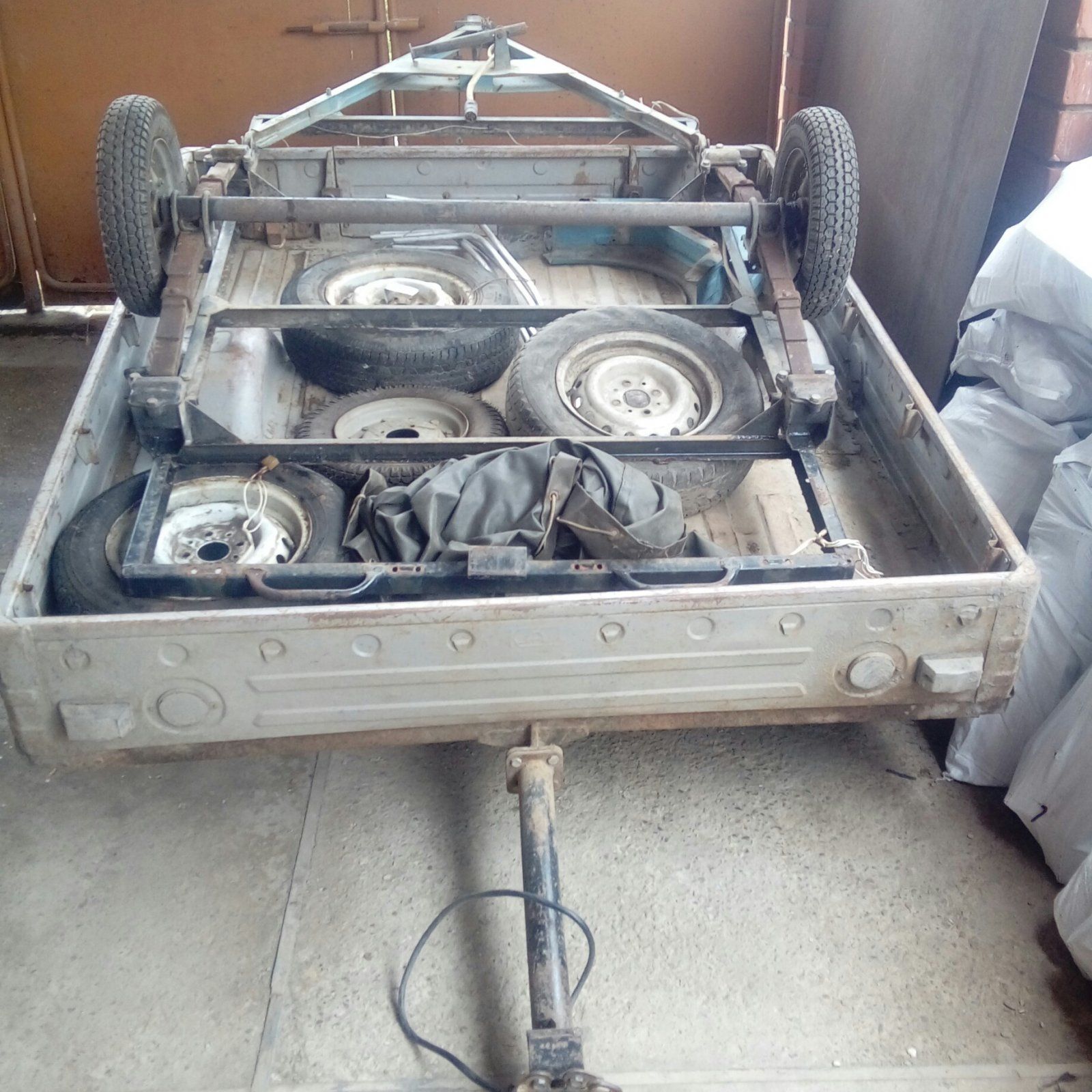

Вчера подвернулся прицеп на авито .Сьездил посмотрел. Купил .В придачу отдали маленький прицеп на мурашовских колесах.Пппплять..Где он раньше был.Я б столько времени не потратил.
Первая примерка показала что осн.шасси находится слишком высоко.разобрал прицеп.переделал стоянку.Опустил на 15см сделал усиления.шас буду собирать и уст. Самольна трэйлер

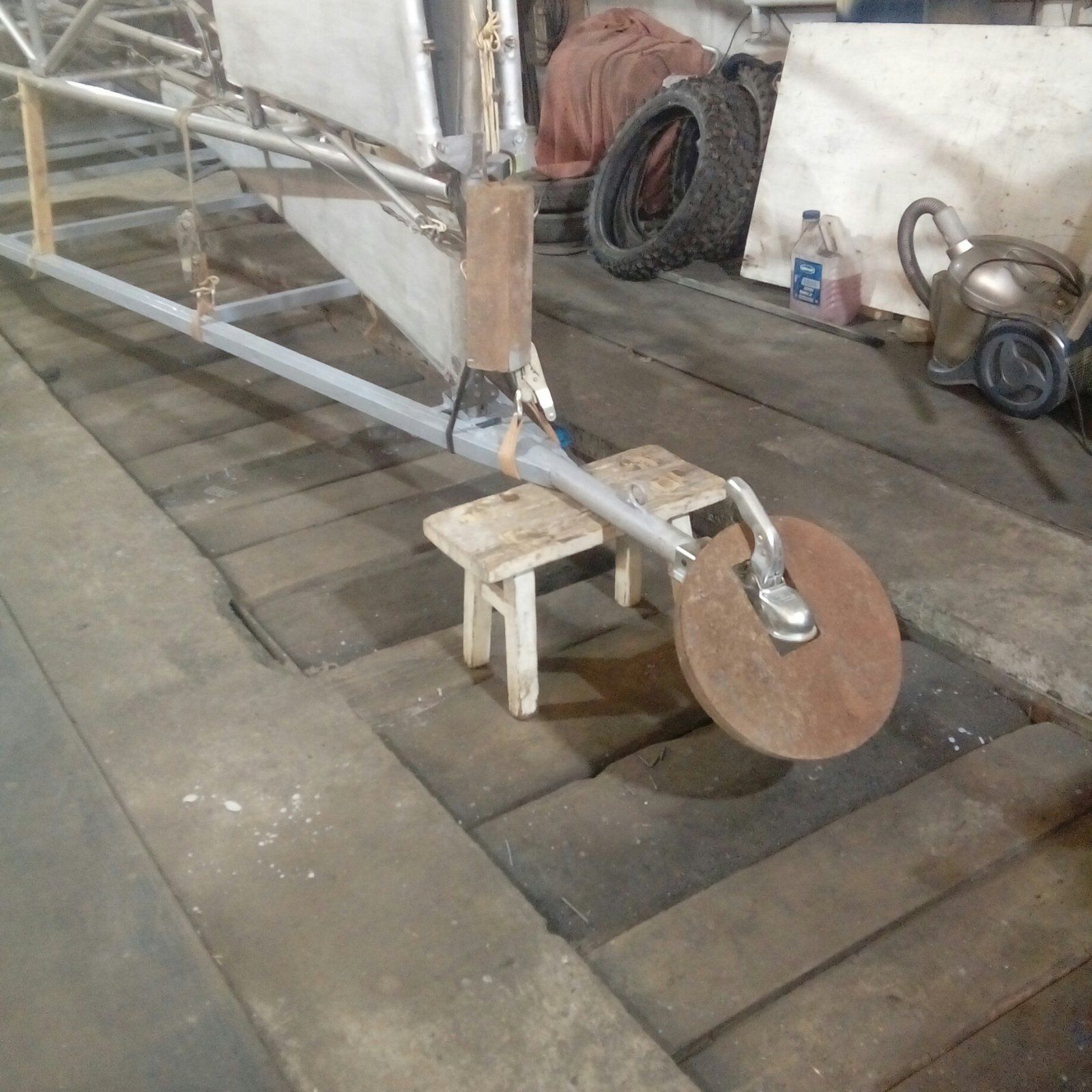

Сейчас на дышле висят два груза каждый кило по20.Думаю крыльями вес компенсируется

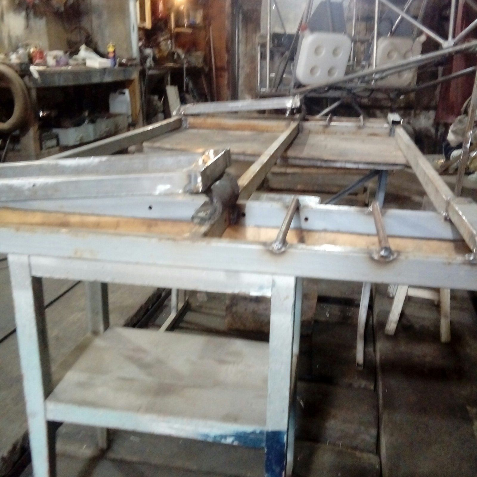

Сегодня доделаю ложементы.Дождусь когда приедет сын да будем примерять крылушки на трейлер.яего щас так называю.Ребята подскажите на какой ветке почитать про стройку подобных моемум самолю.Про скайренжер и пилигрим по два раза перечитал.щеб трубко тряпочный хотца .

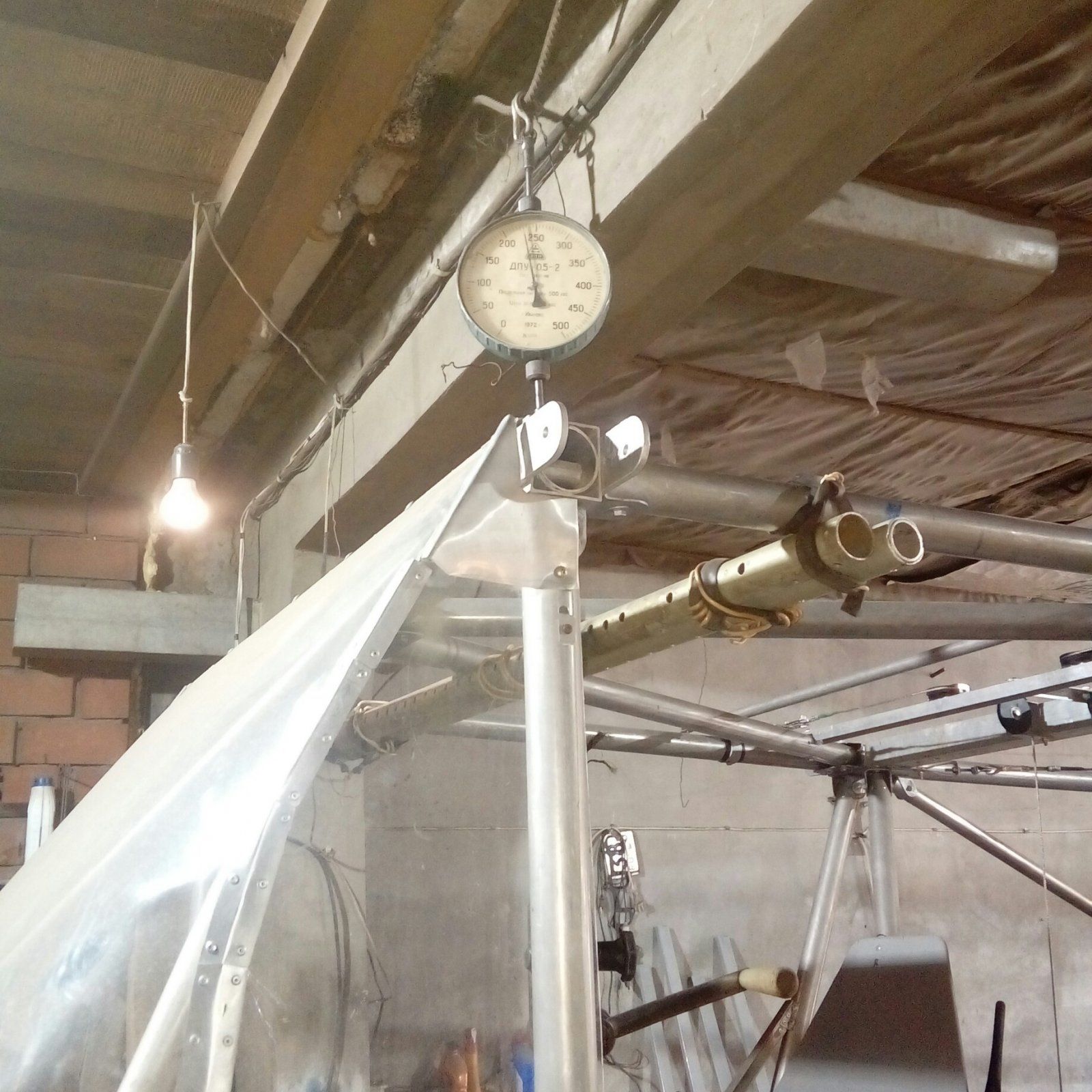

Сегодня подвесил самолетна динамометре .Получил вес под 250кг без крыльев..Если припоюсовать ихвес то арлучится около320кг сухого веса
Что то дохрена. Обычно двухместники более навороченные в сухом остатке весят не более 250 кг. И вообще теперь в 495 кг не уложитесь.
