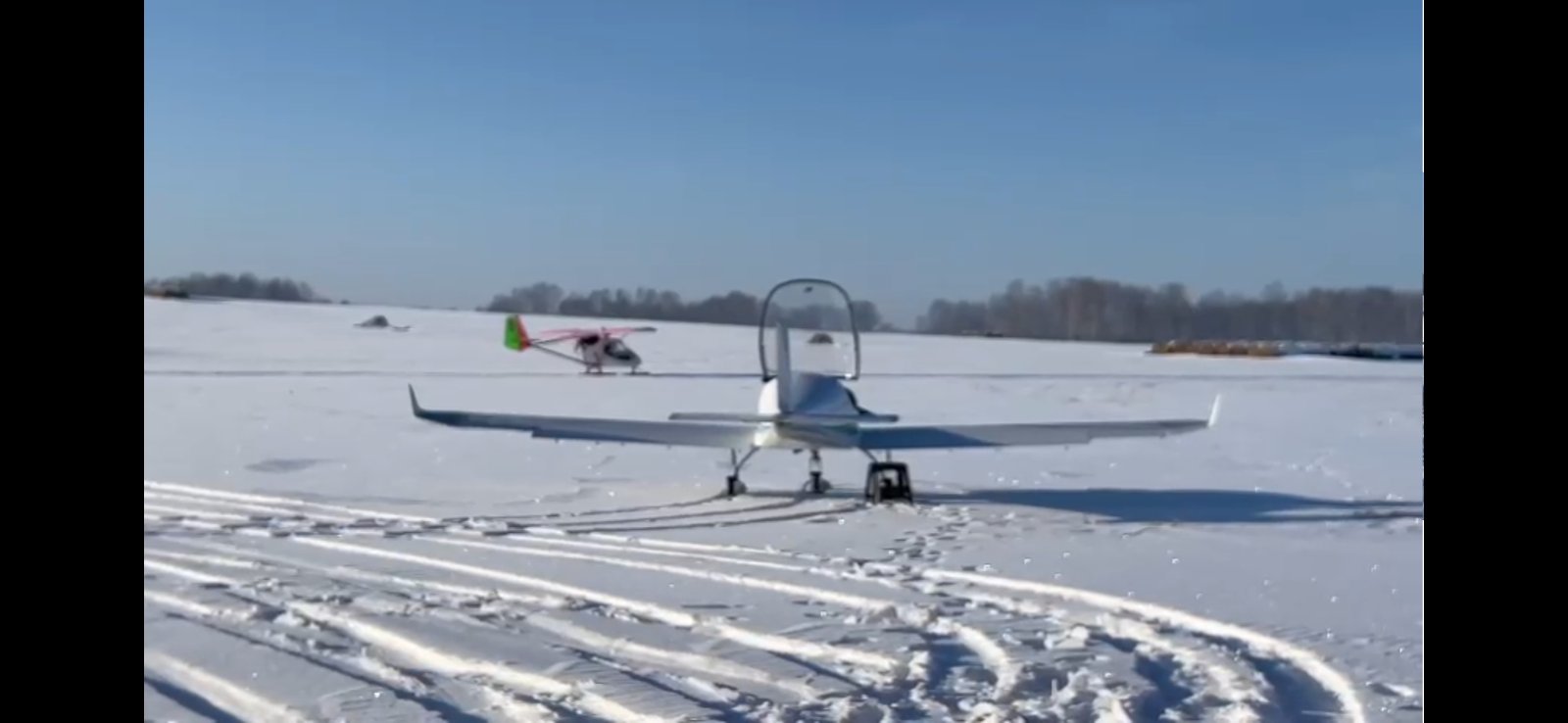

Тогда продолжу освещать. Открыл 2025 год, тремя часами налета:
    217,6 КБ · Просмотры: 253
    132,6 КБ · Просмотры: 265
    134,4 КБ · Просмотры: 250
    147 КБ · Просмотры: 259
    150,1 КБ · Просмотры: 245
    157,1 КБ · Просмотры: 261

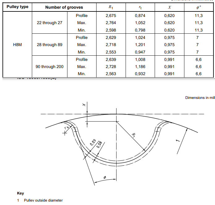

Новая версия редуктора по ссылке ниже.
Изменения коснулись только крышки (ротора) генератора. Забыл про стальное кольцо. Хорошо, что Андрей внимательно его изучил.
Как и в прошлый раз - координаты крепежных отверстий задней плиты пока не выверены.
Добрый день. Ваша моделька очень ценная, спасибо за ваш труд. Изготавливаем редуктор на базе вашей модели под двигатель honda LEB. сегодня делал чертеж на шкив верхний и уже передал, начались вопросы, я решил проверить размеры, нашел ошибку в диаметре шкива и радиусах скруглений зубьев. модель пока не правил. вот документация по ремням и шкивам, таблица диаметров для различного количества зубьев
Здравствуйте.
Спасибо за замечание. Вечером гляну. Я высчитывал диаметры с помощью ContiTech Suite 7.4. Радиусы скругления зубов брал по чертежу ниже.
Сначала не понял. Теперь понял. Мне программа выдала Pitch diametr - диаметр по оси ремня. А не диаметр колеса. Поправлю и скину. Спасибо.
Здравствуйте.
Здравствуйте. Вот по таблице углы тоже разные для различного количества зубьев, т.е. для шестерни 37 будет 7, а для 73- 6,6 смещение X тоже разное, а на чертеже здесь похоже опечатка в таблице Rt, а на чертеже Rb, но дальше там для других ремней все корректно. Такая детализация актуальна если шкивы изготавливать на электро-эрозионном станке, если профильной фрезой резать, то достаточно внешнего диаметра.
Нет угол то правильный он 7 градусов ровно и был.
Только меня смущает, что Optibelt 8M HP это не совсем H-type и возможно глубина канавки еще больше чем в стандарте указано.
Согласен, напутал я с углами

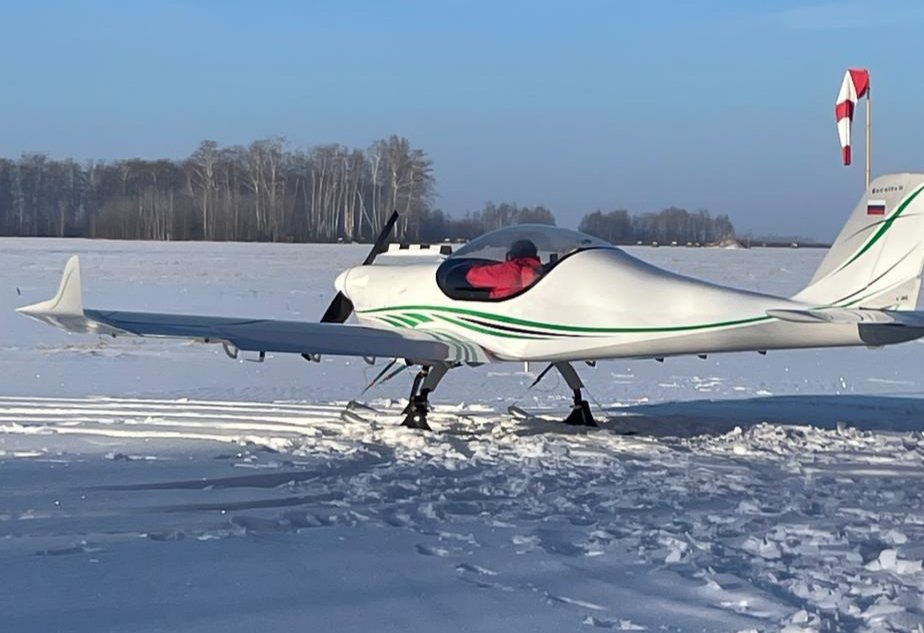

Да, зимой не всегда гладко с полётами . Приехал, пол часа открывал ангар, потом 3 часа готовили полосу, прогрев 15 минут и осталось 45 минут свободного времени чтобы полетать и успеть закатить самолет и закрыть ангар. Итог: 30 минут в воздухе!
Самолет не перестаёт радовать. Недавно количество взлетов - посадок перевалило за 500, не считая конвейеров.
