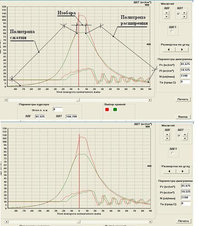

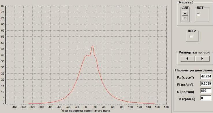

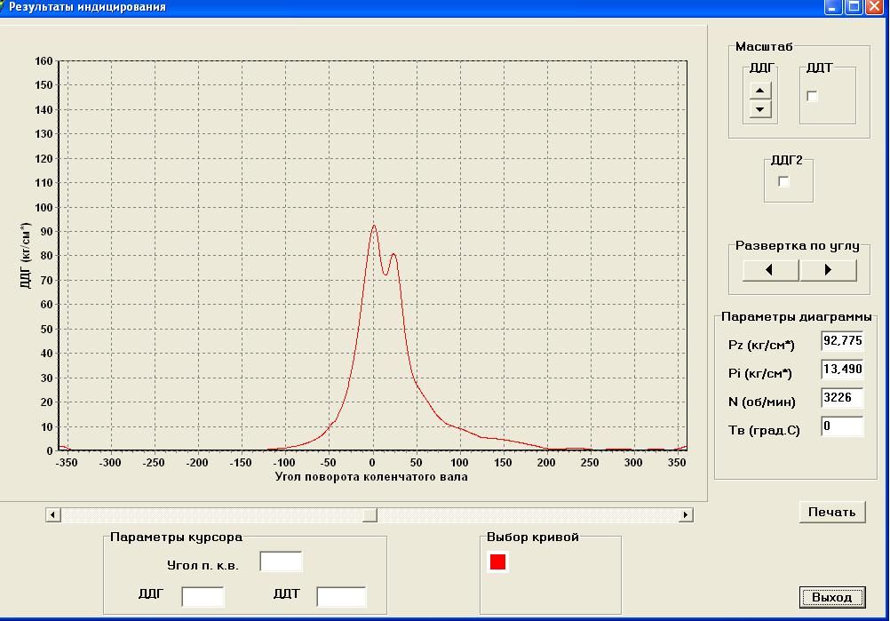

Выше, свежий пример вековой давности: ;D ;D ;D   фраза, круче не бывает.
Или:
 В цикле СВСС есть три принципиальных момента. Первый - воздух сжимается настолько сильно, что его конечное давление  становится равным или даже выше давления Pz у дизеля со стандартной степенью сжатия (например 23-25 для легковых автомобилей). Соответственно для этого нужна степень сжатия 40-50. При этих степенях сжатия линейный размер КС становится настолько малым, что даже небольшое (в несколько миллиметров) движение поршня на расширение резко увеличивает объем КС - это второй фактор. Значит топливо, загоревшись в ВМТ за счет быстрого роста температуры не может резко поднять давление, т.к. сразу же идет быстрое увеличение объема КС, т.е. идеально совместное действие этих двух факторов должно было бы оставить давление на этом участке постоянным.  Получение "полочки" на диаграмме зависит от конкретного значения СВСС и возникает только для одного режима работы двигателя. Но чем выше выбранное значение СВСС (например 55), тем больше зона режимов, где есть либо "полочка" на диаграмме, либо замедленное снижение давления в начале расширения.
     Наконец третий фактор - чрезвычайно интенсивный и скоротечный процесс сгорания топлива. Температура воздуха в конце сжатия соизмерима с температурой выделяемой при химической реакции горения. Период скрытого самовоспламенения минимален. Само сгорание в уменьшенном объеме протекает интенсивнее. О тонкостях этой части однозначно судить все-таки не берусь, т.к. не являюсь специалистом в теории горения. Хочу лишь подчеркнуть, что здесь могут изменится многие устоявшиеся представления, которые сегодня приняты в обычных дизельных циклах.
      Серьезный недостаток дизелей СВСС, на мой взгляд, - ударный приход поршня в ВМТ. Чтобы сгладить этот момент и снизить нагрузки на механизм преобразования движения, нужно делать такие двигатели длинноходовыми.
Такой горизонтальной полки (участок изобары) нет ни в одном двигателе, кроме как у Автора. При С.С.38. На давление Pz посмотрите. Оно даже ниже, чем у "конкурентов" со степенью сжатия 23. На второй и третьей вкладке индикаторные диаграммы х.х. двигателя Ивеко со С.С. 19.5, далее оно же на номинале. Смотрим на горбы от сгорания по смешанному циклу. Это норма для любых моторов, кроме СВСС. А теперь еще раз прочитайте тот бред, что звучит выше. Сравните. Сделайте выводы.

Вот у седунова все индикаторные диаграммы "отстроенные" так как ему хочется.
Спрашивать что там было в реале даже не хочется. Он сам пишет - экономичность не улучшилась, Рz вырос в 1,3 раза и тд.
Будем смотреть индикаторы глупого тех. решения и его обсуждать? ;D
