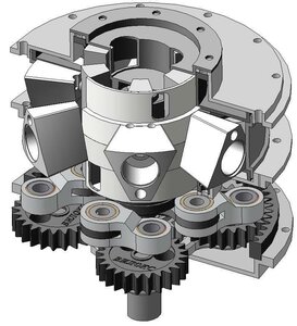

Двигатель ВИЛОКС.
Вот и я про то же. Кроме сложности формы отдельных деталей, надо трезво понимать: как они при нагревании будут расширяться, как отводить тепло и куда отводить, массовые характеристики(очень важно при прерывистых движениях), как подводить смазочный материал и убирать отходы, люфты, уплотнения...
На картинке всё это красиво, а вот на практике....??? И ещё надо понимать стоимость отдельных деталей, их допуски при изготовлении. Не секрет, что прецезионное изготовление - слишком дорогое удовольствие. Применение спец сплава - тоже не дешево. И эти затраты на изготовление многократно перекроют эксплуатационные расходы, ради которых и затевается сложный механизм. Более того: чем проще механизм, тем он многократнее надежнее. Обо всём надо думать.
Давайте рассмотрим более внимательно "замечательно- красивый" ВИЛОКС: начнем с поршней. А почему именно треугольной формы? Как будете решать проблему уплотнений, особенно по углам??? Подумал? А количество сопряжений?(я ранее уже писал): механизма синхронизации - шестерня обкатывается двумя шестернями - какие там люфты? Ведь не секрет = огромные! Как зубья перенесут ударные нагрузки? После трех часов работы набьет такие ямы...а потом просто всё рассыпеться к чертям собачьим! ВИЛОКС - Вы видели площадь опоры шатуна на коленвал обычного мотора? А какой там зазор? И то...от недостатка смазки разбивает вкладыш моментально! А у Вас? Чем будете демпфировать контакт зубьев? Второе: треугольный поршень: там где он контактирует широкой поверхностью не вызывает сомнения, а вот область ребра будет моментально перегреваться вплоть до оплавления металла, ибо в этом месте практически некуда отводить тепло.
А может намного мудрее нарисовать такие детали, для которых не потребуется сверхдорогое оборудование
Уж не глупые рисовали, вот четыре у них не получилось, был бы сбалансирован и усилен. Как и в остальном, какой недостаток смазки в картере?, да подлей, Какой перегрев ребер лопастей? если лопасти прогреты равномерно. какие ударные нагрузки, если воспламенение смеси вынесено в камеры сгорания

Уж не глупые рисовали, как и в остальном, какой недостаток смазки в картере?, да подлей, Какой перегрев ребер лопастей? если лопасти прогреты равномерно. какие ударные нагрузки, если воспламенение смеси вынесено в камеры сгорания
Не глупые, говорите? КПП - изготовлены на основании точных расчетов с высокой степенью качества: попробуйте пошатать вал = руками почувствуете огромный люфт - это шестерни. В редукторе это простительно. В механике ДВС - не простительно, там каждая лишняя сотка мм при огромных ударных (циклических) нагрузках приведет к разрушению механизма.

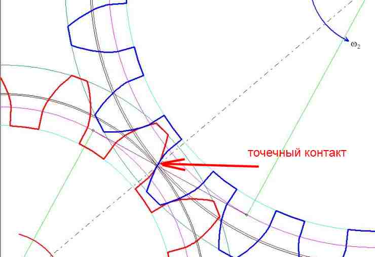

Про шестерни: (картинка) - контакт между зубьями = точечный. Из теории: давление = местное давление в контакте : на площадь опоры. То есть чем меньше площадь опоры, тем сильнее в этом месте давит. Это надо учитывать. В Вашем механизме уже два контакта(3 шестерни). В обоих контактах = люфт, они складываются = люфт вдвое больше. При равномерной (не цикличной) нагрузке - это прощается, при цикличной = наносит серию ударов. Металл сминается, люфт растет и наступит момент, когда зубья посыпятся или поршни начнут в мертвых точках соударятся. Это Вам надо? Короткие шатуны добавят расшатанность всего механизма.
Простите, я не могу по научному это расписать, я просто чувствую. При первой сборке Вы это ощутите пощупав руками. А при попытке завести моторчик = услышите ушами.

Планетарные шестерни связаны между собой, поэтому и т. к. в мире все относительно для полноты восприятия можно представить, что планетарные шестерни стоят на месте, - Все они крутят солнечную в одну сторону, кольцевую в другую без всяких биений.
ВИЛОКС - люфты - это везде и всюду, в паре шестерен = самый большой! А у Вас в зацеплении = 2 контакта, то есть 2 люфта и они складываются. Рычаги(шатуны) - очень короткие - это очень плохо!

Схема конечно интересная с двухступенчатым сжатием в камерах компрессора но совершенно непонятная, не могли ли вы написать что происходит с этими камерами- например 1- и 2 камеры сжимаются, 3- камера расширяется, или как
и в какой момент из камеры 3 осуществляется переход газа в кольцевую камеру 1
Все так как Вы и сказали.. две сжимаются, одна расширяется. В этом случае необходимо сделать два окна для всасывания с торца, а сверху внутреннего вала создать переходную замкнутую камеру и изменить конфигурацию входов, сделав один выход и два входа. В кольцевых камерах оставить по одному окну вместо трех.
