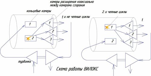

Двигатель ВИЛОКС.
Ну подобная работа слишком сложна для понимания моим умишком-
в самом деле при двух ступенчатом сжатии сначала две камеры компрессора (каждая объемом V) выталкивают свое содержимое в камеру 3 (всего 2V, если не учитывать объемы всяких соединительных каналов и паразитных объемов), после чего этот воздух из камеры 3 выталкивается в кольцевую камеру 1- всего 2V
при одноступенчатом сжатии 3 камеры, сразу выталкивают свои содержимое в кольцевую камеру 1- всего 3V
возникает вопрос- а для чего делать двухступенчатое сжатие (сжатие ли?), если количества воздуха или смеси оказывающееся в кольцевой камере  в результате двухступенчатого сжатия меньше чем при одноступенчатом
или я что то не так описал

Все относительно, почему вы думаете, что 2V будет меньше 3V? Относительно обьема камер расширения их можно сделать любой достаточности. А насчет вредных пространств (паразитных обьемов), так в отличие от возвратно поступательного механизма они вообщем таковыми и не являются. Конечно о целесообразности такой компоновки можно спорить, но здесь есть свои плюсы и минусы просто логичеки нужно взвесить с соединением кольцевых камер внешним теплообменным апаратом и без него. Тема для размышления

мне всего лишь непонятен смысл второй ступени, если вам вполне достаточно объема 2-х камер для работы то зачем воздух прогонять через еще одну камеру
а 2 V будет меньше 3V если при одной и той же конструкции ваших внутренних лопастей использовать  сжатие в одну ступень или в две, если сделать двигатель другой конструкции  то конечно объемы камер могут быть больше
Так зачем нужна вторая ступень то, если все равно в кольцевой камере оказывается 2V воздуха , которые можно было пустить туда прямо из этих 2-х камер и избежать лишних потерь при прокачке воздуха через камеру 3, эта 3-я камера что делает то?
Вы видимо не уловили смысл ВИЛОКСа
Как один из вариантов компенсировать остаточное избыточное давление в кольцевых камерах от перетекания рабочего тела назад в камеры компрессора в момент соединения их с кольцевой камерой

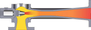

Если упражняться в изысках гибридизации в сфере наддува, то почему бы не применить например простой компрессор объемного сжатия с ременным приводом и эжектор на всасе. Все наддувы повышают энтальпию, а этот будет понижать
да еще, ремень привязать к колесу и накачивать ресивер при торможении авто, а эжектор включать при разгоне :🙂

ну так и такая вторая ступень вряд ли сильно поможет, в ней то давление в лучшем случае не больше 2-х атмосфер, или вы хотите ее меньшего объема делать
Что из этого имеем? Необходимость внутренних лопастей отпадает,
Имеем, то что уже давно везде есть.  ;D ;D ;D
Уникальность ВИЛОКСа не в синхронизаторе и количестве лопастей и даже не в их форме, они могут быть например Т образные, а в наличии замкнутых камер сгорания и логистическом переключении потоков между ними. Это дает возможность  сократить ударные нагрузки и полностью ликвидировать радиальные
Тоже не получится. Остаточное давление в камерах сгорания можно отрегулировать отношением их обьема к обьему камер детандера
