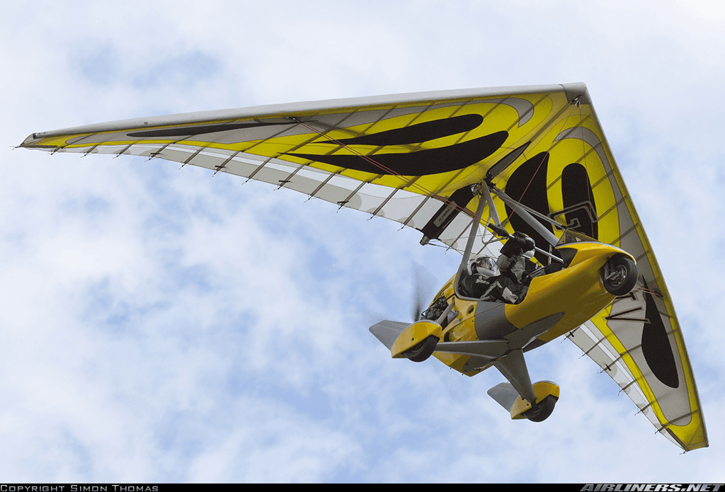

Телега "в брызги" (при аварийной посадке) , а у экипажа всего лишь пара царапин.
Пример выигрышной аэродинамической компоновки , по сути -волан.
В этой части я не могу с вами НЕ согласиться. Применение обтекаемых форм явным образом улучшает аэродинамику телеги. Да и эстетически выглядит более привлекательно. НО! Это только часть: "правильно скомпонованная, обладающая достаточной жесткостью телега не будет передавать угрожающих моментов на крыло."
Между которыми куча других вариантов аварийной посадки (приземления).
Вот это я и имел ввиду. Энергопоглощающую конструкцию , в которой удачно связаны несколько компромиссных решений , дело отнюдь не простое.
