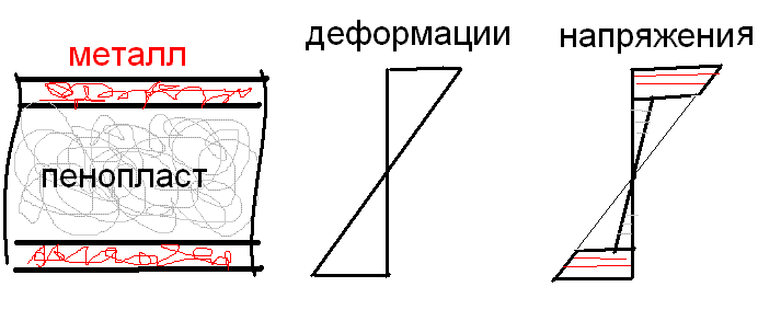

вот картинка для сендвича скажем из металлических листов и пенопласта, как известно у пенопласта модуль упругости существенно меньше, и при одинаковых с металлом деформациях в нем будут иметь место меньшие напряжения

если по расчету на сдвиг пенопласт проходит, то с чего листы должны сдвинуться? если свинуться - это будет означать разрушение по сдвигу

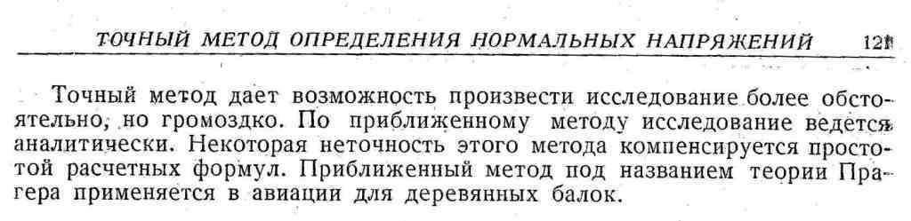

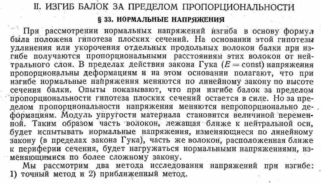

не соглашусь с вами, привожу пару страничек из учебника Писаренко "СОПРОМАТ"
какой бы толщины не была бы стенка, если балка изготовлена из однородного материала, при изгибе, эпюра осевых деформаций не будет иметь скачков, а буте представлять собой косой отрезок, как вы знаете напряжения вычисляются путем умножения модуля упругости на деформацию,
таким образом, эпюра напряжений будет линейно повторят эпюру осевых деформаций, еще раз повторюсь КАКОЙ БЫ ТОЛЩИНЫ НИ БЫЛА СТЕНКА, если материал однороден скачков не будет а будет линейное возрастание от главной оси инерции до периферийных сечений
Должен Вам заметить следующее:
- Противопоставление специально сведенному до уровня "на пальцах" изложению (вы всерьез думаете,что я не смог бы сослаться на соответствующие разделы учебников?) выдранных из контекста страниц - полагаете корректным:я же,вроде,не с Писаренко,а с вами разговариваю.Не соглашаетесь - приводите свои аргументы,опровергающие мои
- По существу возражения вынужден согласиться - в пределах применимости принципа плоских сечений все именно так и будет:лишь пропил до конца (т.е.неоднородность материала в виде воздушной прослойки) ступенчато изменит деформацию и перераспределит напряжения в сечениях полок.

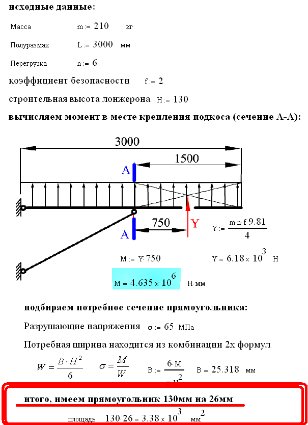

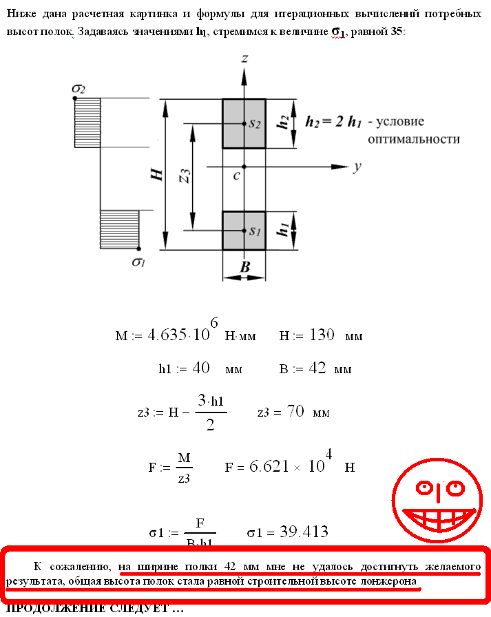

  Ребята, а кто-нибудь вообще смотрит расчётные перлы нашего "академика"???
  Он ведь так сдуру все баки пацанам забьёт по самое нихочу.  😱
  вот пара шедевров например:
вот мой расчет прямоугольника
    21,1 КБ · Просмотры: 273
Расчет  составного лонжерона по параметрам ЛА заданными автором ветки уже был и показал 3-х кратное  преимущество по весу перед "доской"
Вы рассматриваете только массу полок. Добавьте сюда размеры полок для восприятия сжатия. Добавьте высоту полок для приклейки стенок (меньше 10 мм не получается). Добавьте стойки между полками, бобышки в углах стоек (концентрацию напряжений никто не отменял). Добавьте заполнение для установки узлов. Добавьте защиту от влаги внутри лонжерона. Добавьте дополнительную длину крепежа. После этого можно сравнивать что почем. 🙂
прошу не торопиться, это толко начало моих рассуждений, никаких противоречий в них нет, обратите внимание на напряжения которые принимались за разрушающие
в течение следующей недели я буду поэтапно выкладывать ход дальнейших исследований

Еще хочу добавить, что для расчета деревянной конструкции на прочность Писаренко не подходит по следующей причине.
    133 КБ · Просмотры: 215
    30 КБ · Просмотры: 211
Так обе ж полки посчитал! для приклейки стенки достаточно имеющейся площади.бобышки, клей и тд, дадут не более 1,5 кг на консоль в данном варианте
