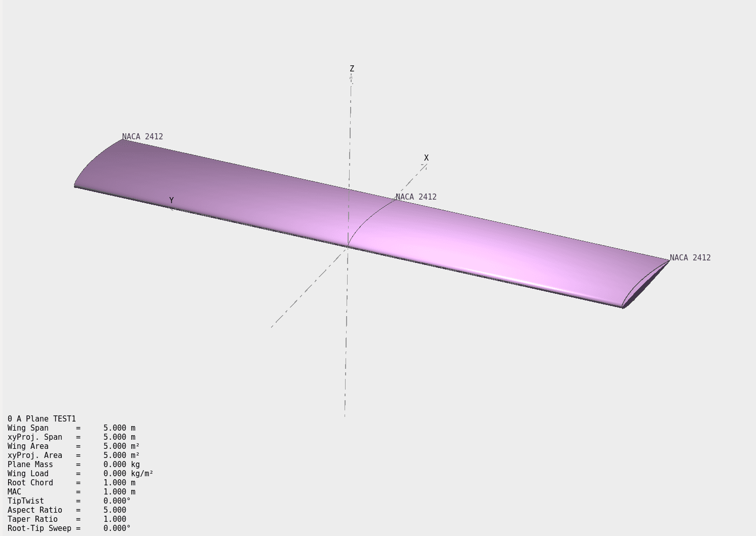

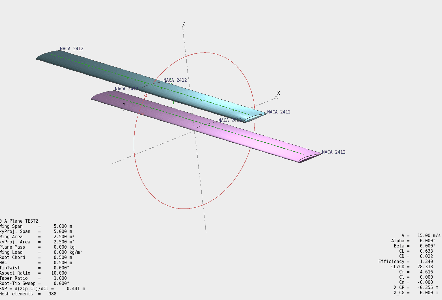

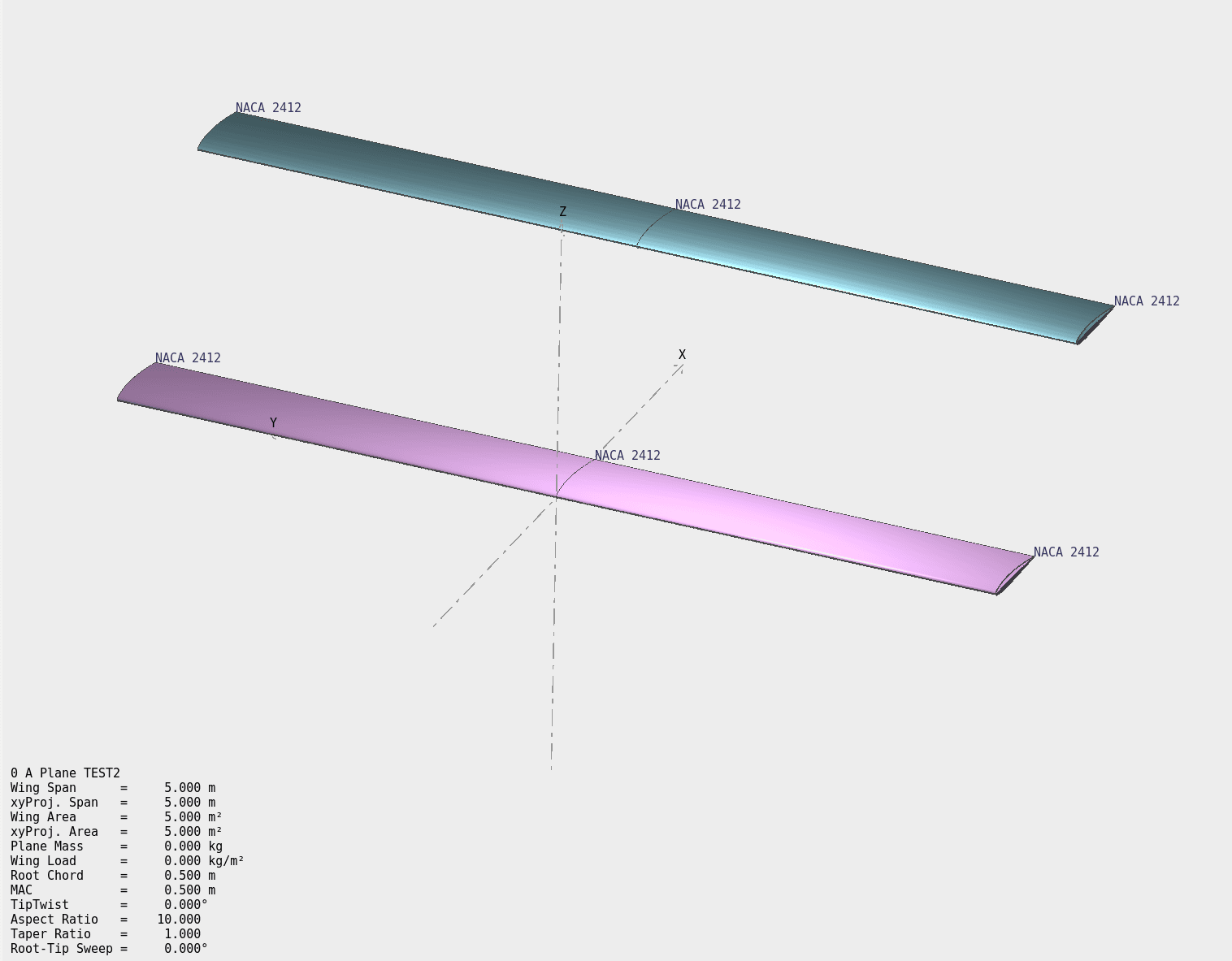

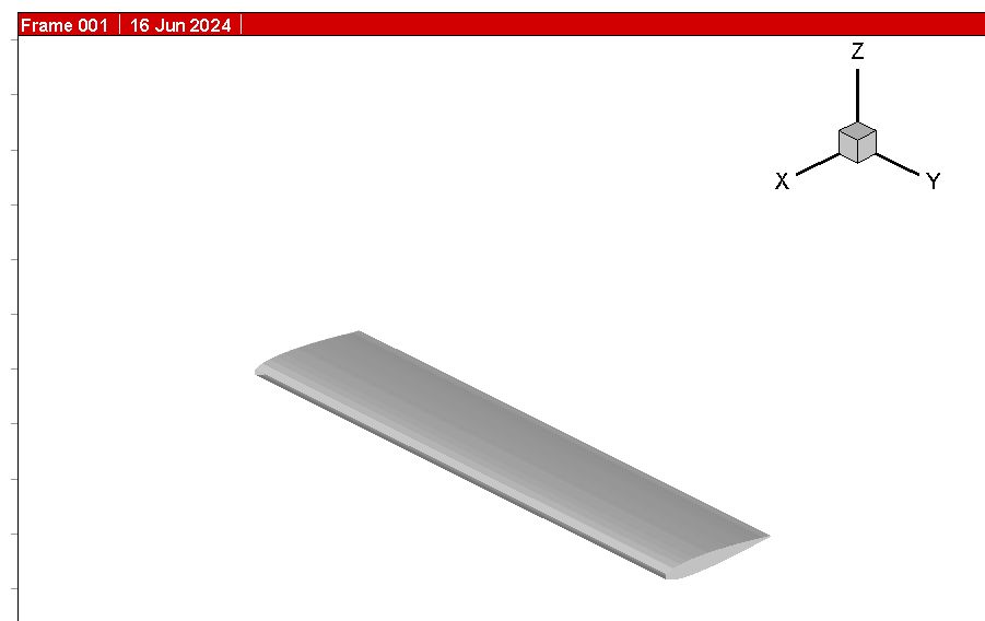

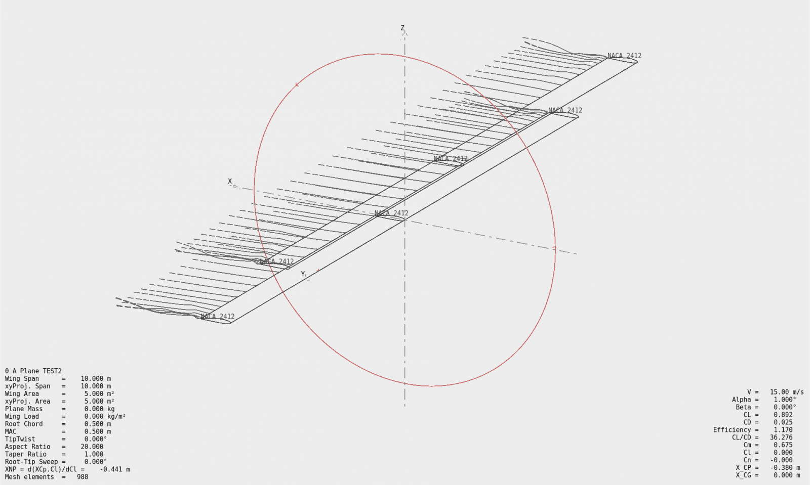

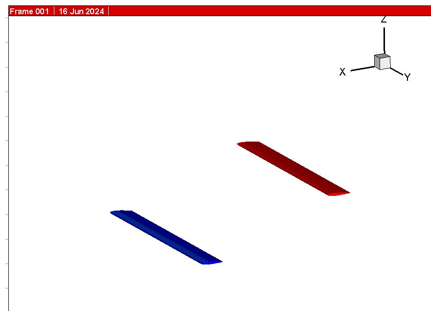

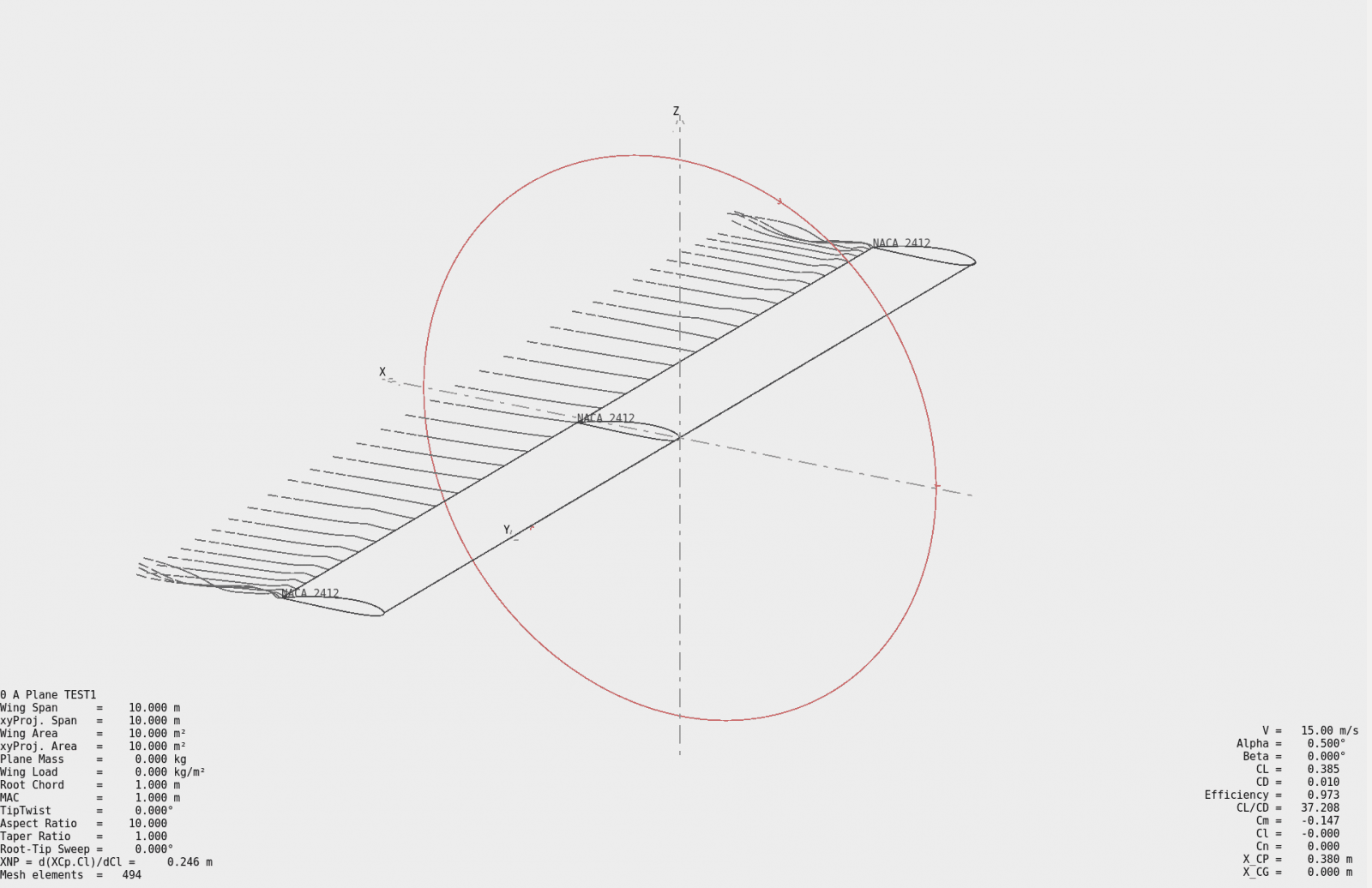

Попробовал смоделировать, сделал покрупнее, что бы выйти из диапазона малых Re. Площадь одинаковая, удлинение 5 у моноплана. У биплана разнос крыльев в 2 хорды по вертикали и горизонтали.

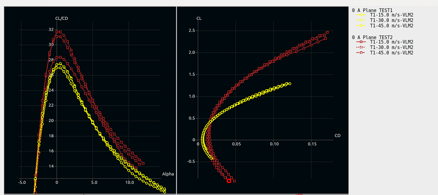

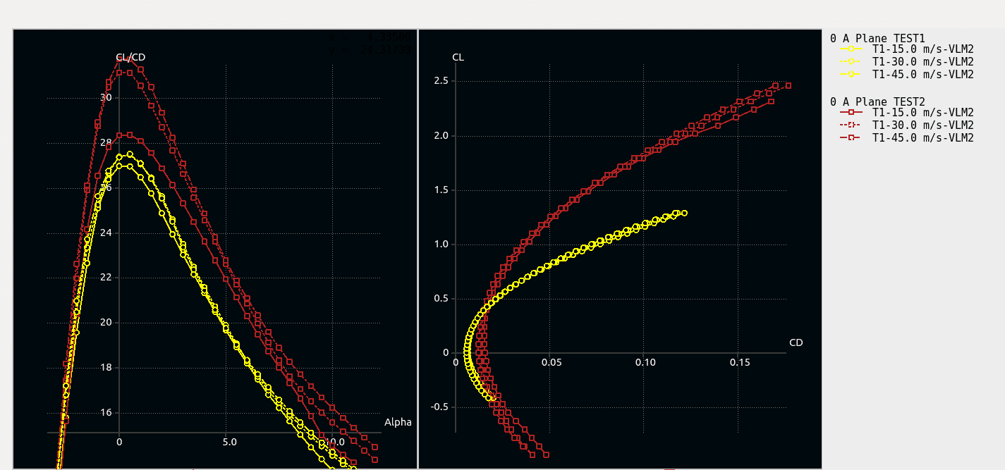

Проверил для 3-х разных скоростей.
Результаты , прямо скажем, не в пользу моноплана.
С отрицательным выносом - картина та же.

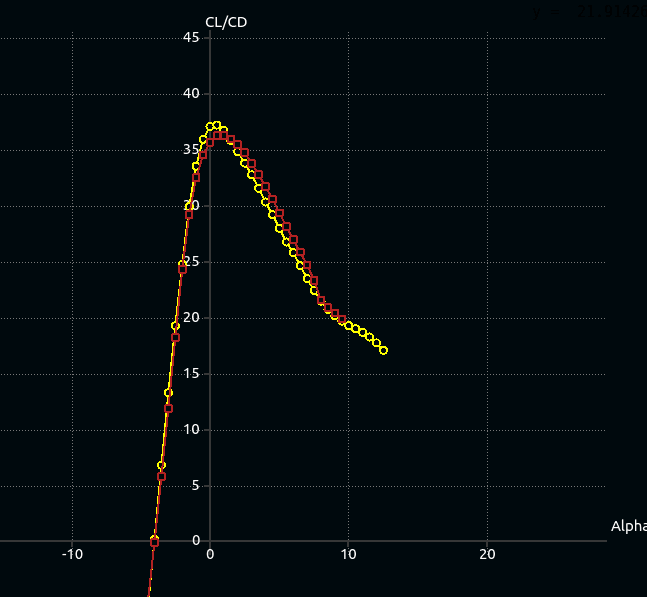

А именно, если увеличить удлинение до 10 у моноплана, и до 20 у биплана, при равенстве площадей - то разницы уже практически нет:
Если же возвращаться к вопросу о планерах - у них и так удлинение под 50 бывает, и сделать два крыла вдвое большего удлинения - уже физически невозможно.
Поэтому, схема полиплана может быть оптимальной только для тех случаев, когда эквивалентный по габаритам моноплан имеет крыло малого удлинения, и увеличить габариты нельзя.
Посмотреть вложение 556117 Посмотреть вложение 556118
Посмотреть вложение 556121 Посмотреть вложение 556120

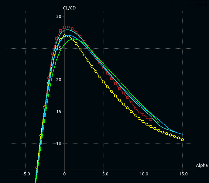

поигрался с разнесением, выводы из статьи по ссылке выше - подтверждаются.
желтый - моноплан с удлинением 5 (хорда 1м),
синий - биплан без выноса и разнесением 1 хорда, удлинение 10,
голубой - биплан без выноса и разнесением 1.6 хорды, удлинение 10,
голубой - биплан с выносом и разнесением 2 хорды, удлинение 10,
Зеленый - триплан без выноса и разнесением 1.6 хорды, удлинение 15.
Все результаты для 15м/с. Площадь и размах - у всех одинаковые.
Ухудшение качества относительно моноплана - только у триплана, при таком начальном удлинении.
