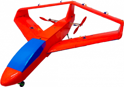

Летательный аппарат со стреловидным замкнутым крылом
Кто сказал, что это -- для продольной устойчивости плохо?
Ну это как раз нужно для уверенного поведения в этом режиме . (озадачен)
Вы хотите одновременно бороться с "клевком" и провоцировать его? При этом не забывайте, как правило, угол установки ПГО на 2-3 градуса больше чем у крыла.
А вот на крыло "гав" подойдёт, но все "прелести" получить не удастся.

Думаю таким образом решают проблему опасного клевка утки при потере скорости
Бесхвостка вместо клевка начинает нервно дёргаться, а потом всё-равно опускает нос. Вот эту дерготню вполне может убрать стабилизатор утки. Так-же и классический стабилизатор не хуже...
У "гава" ЦД уходит назад при увеличении угла атаки, соответственно уменьшается плечо ПГО
Вы примерно прикиньте плечо оперения и размер хорды этого оперения... Мягко говоря это перемещение ЦД незаметно...

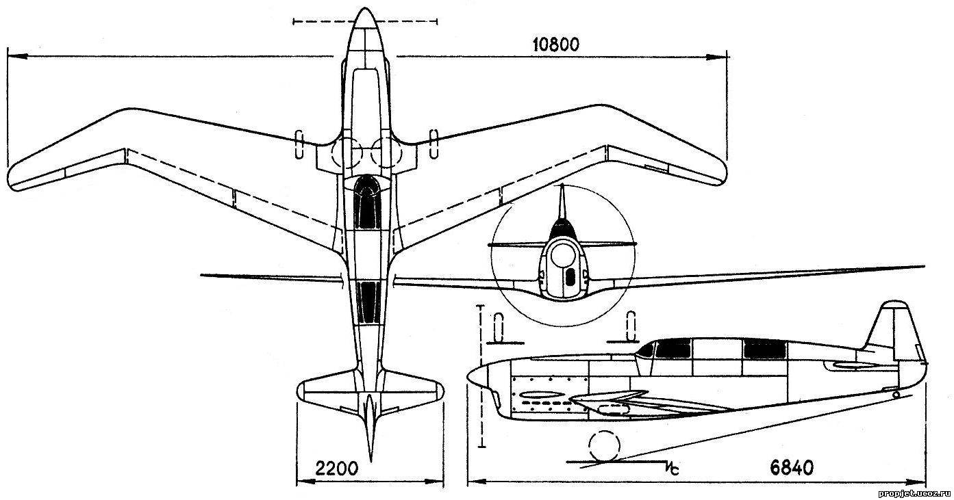

Увы на рисунке нет положения центра тяжести.
Зато в книжке "Самолёты строим сами" написано где он был.
Изменение центровок от 40 до 60% САХ не влияло на продольную устойчивость самолёта.
При центровках от 40 до 50% САХ самолёт был устойчив, имел нормальный диапазон балансировочных углов. На больших углах атаки устойчиво парашютировал без срыва в штопор. Эти качества самолёта позволяли летать на нём пилотам с незначительной лётной подготовкой. ...
40-50% не использовали руль направления, 50-60% его подключали, справлялся пилот после обучения на У-2.
1 Вы, часом, поперечную с продольной не перепутали?
2 Хотите сказать, что ПГО там лишь носитель руля высоты?
3 У него ВО на концах крыльев, т.о. там за счёт стреловидности решается его плечо, остальное -- дань модернизму.

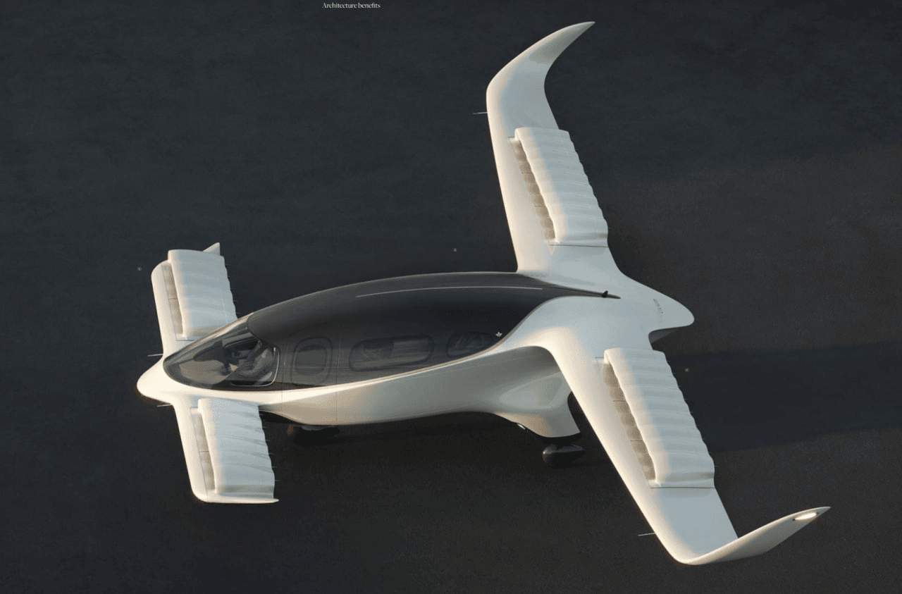

Основной идеей данной компоновки, было дальнейшее создание на ее базе eVTOL с распределенным движителем (см. картинкки в первом посте).
Очень впечатлился вот этим (прототипы уже летают):
