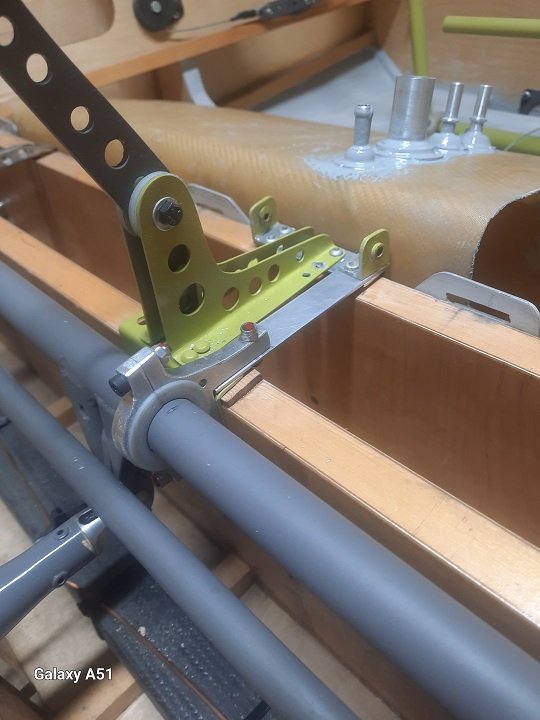

Добрый день любителям газели -главный хамут центральнго поста управления стоит не т лишних нагрузок как и люфтов .

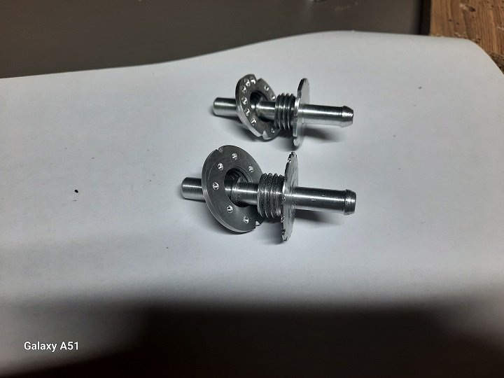

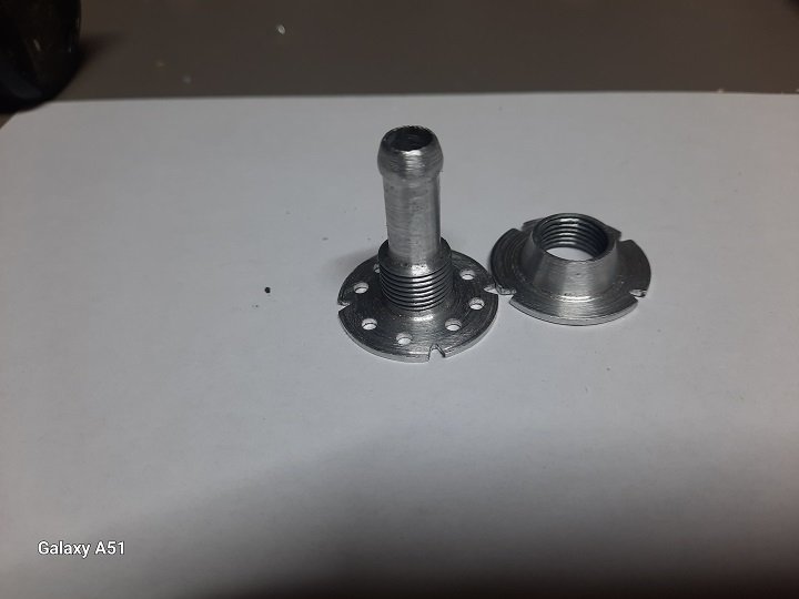

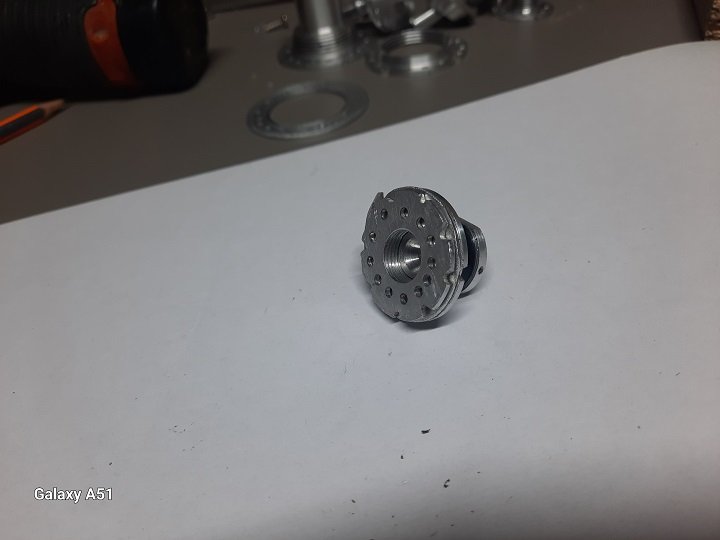

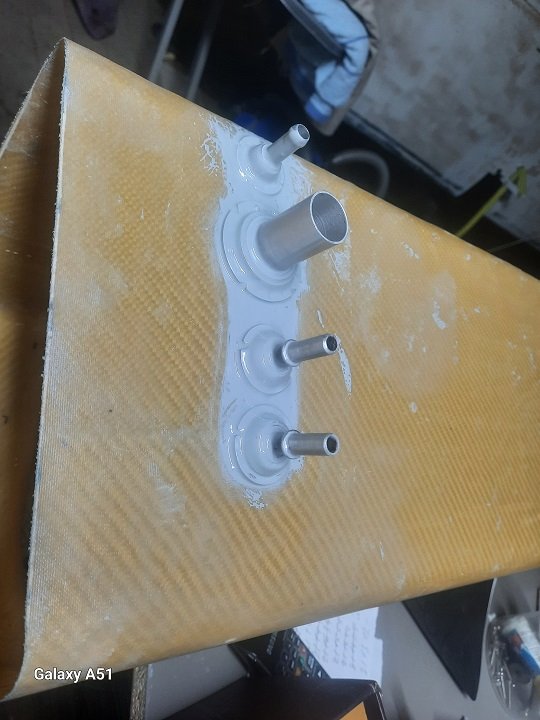

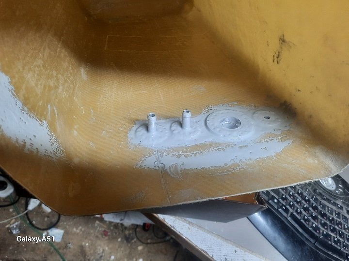

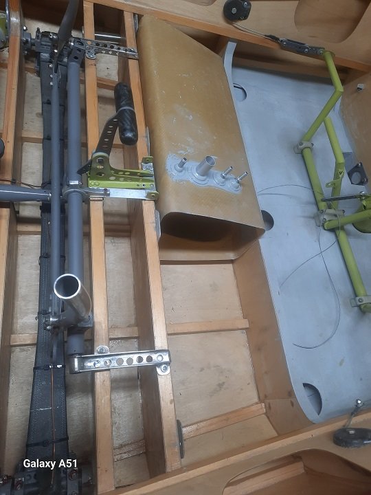

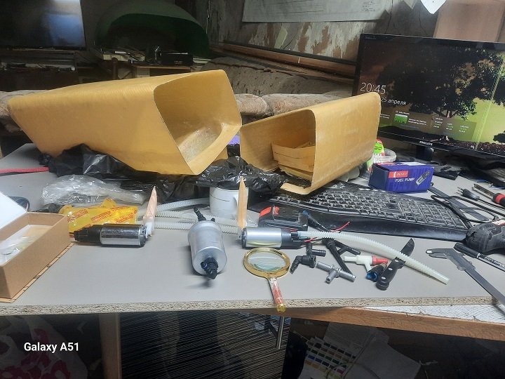

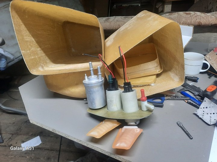

Дальше решил полностью закончить бак топливный
    93,6 КБ · Просмотры: 183
    72,4 КБ · Просмотры: 177

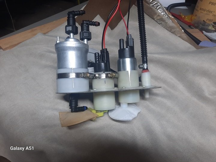

Бак и топливо ответственная часть постройки по этому не быстро ве получается -
лежишь ночью не спится и перебераешь в голове варианты и потом в работу .

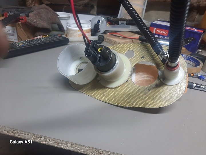

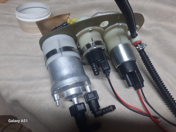

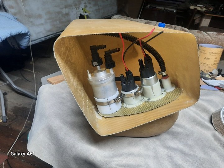

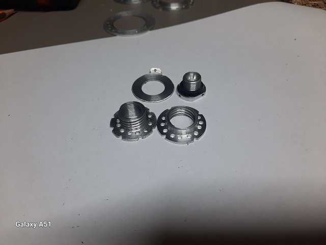

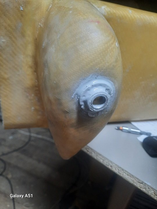

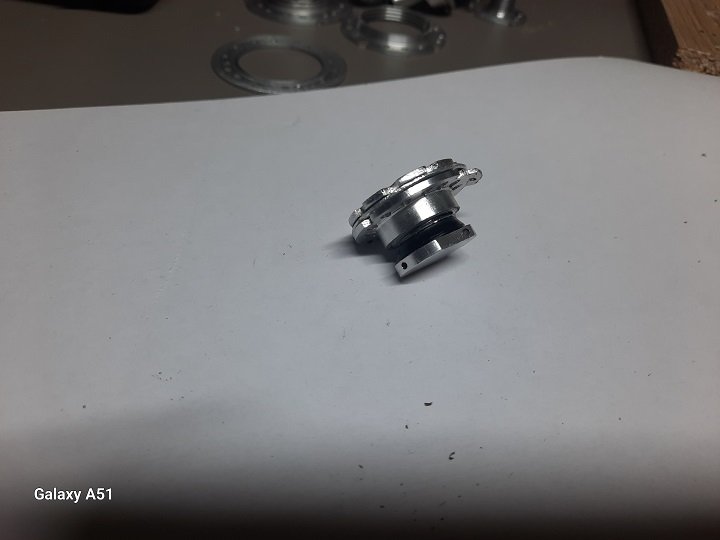

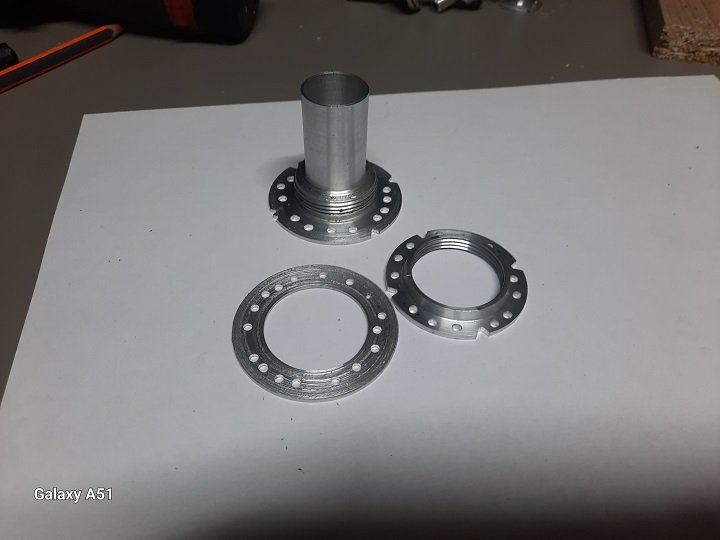

Привет всем -есть небольшое продолжение по изготовлению бака
    62,5 КБ · Просмотры: 163
    48,7 КБ · Просмотры: 160
    62,9 КБ · Просмотры: 162
    70,6 КБ · Просмотры: 153
На бак уже похоже -идем дальше....

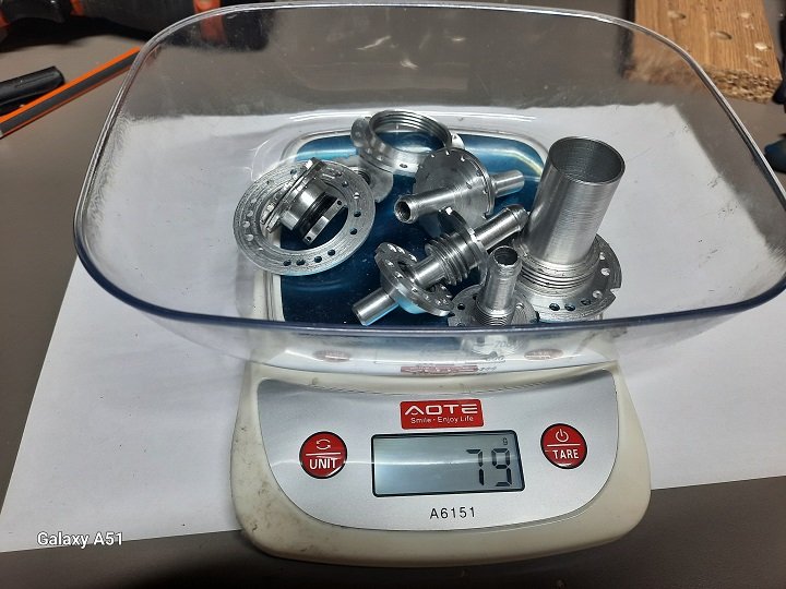

Спасибо, Александр, что подробно выкладываете! Но мне хотелось бы ещё подробней. Хотя я и не Газейлью занимаюсь, мне интересно. Давно хочу радикально переделать топливную систему на своём самолёте, добавив бак на 15-20 литров и сделав его расходным. Насосы, фильтра, топливомеры, штуцера, обратные клапана, шланги, трубки - какие используете (где берёте, маркировка, доставка, происхождение). На детали, что делаете по чертежам-эскизам хорошо бы эскизы, не хочется изобретать там, где у кого-то уже отработано. Если у Вас остались невостребованные детали (сливная пробка, штуцера, горловина с пробкой) или Вы можете изготовить, я готов приобрести, напишите мне в личку плз.
С уважением, Айрат.
Айрат добрый день -приятно что ни кто не пишет замечания ии критику -признак что все правельно .

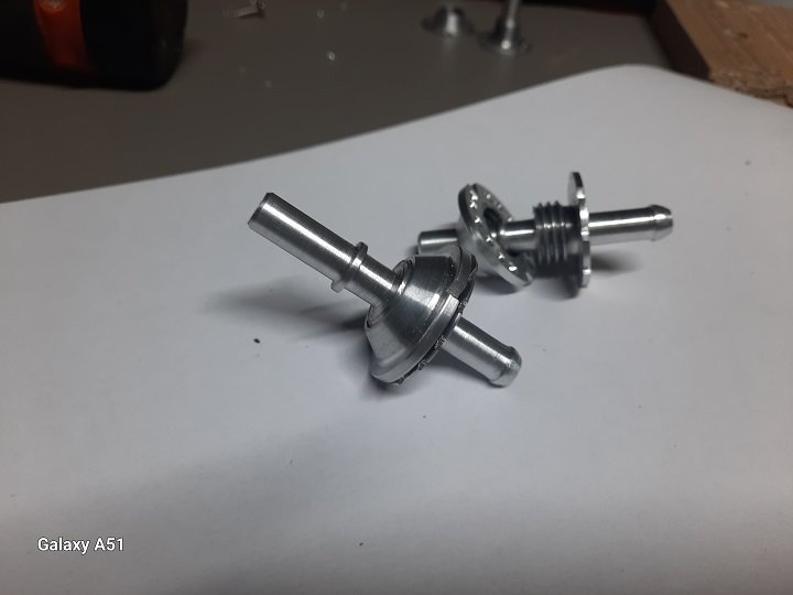

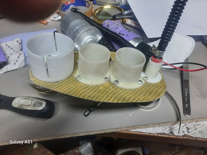

эта топливная система не мной придумана и даже не Главным конструктором Пеником .это внедрил Андрей -за основу обычная задумка что применяется на современных авто -ну и Андрей добавил автомотическую перекачку топлива из второго бака -коем служит простая канистра из пластика стоящая за спинкой сидений в багажнике насос перекачки из д.п. бака вообще не насос как таковой -
просто две трубки правельно расположеные -возвратная струя топлива (излишки от давления насоса в баке- а их два дублирующих друг друга увлекает топливо из второго бака и перекачивает в первый ни какой электрики ни каких механизмов -значит и отказывать нечему могу ошибаться из школьных знаний но по памяти это закон дифузии если не прав поправте по простому принцип пуливезатора -из фитингов нужен только кран дополнительный что бы не переполнить первый бак .это применено на уаз Хантер в инете есть схема работы .ни знаю зачем там клапан дополнительный клапан -регулятор давления в топливной рампе стоит на фильтре тонкой очистки топлива который находится так же в баке (см. фото выше )
Айрат что касается про токарку (помочь бы мог в другой ситуации токарный станок есть -но я очень сильно занят своим проектом -чел я пожилой и тороплюсь -хочется не только построить успеть но и полетать .Обратись к токарю там не сложная работа .
и думаю не нужно усложнять в голове все это -это кажется что куча трубок что куда а разберешся все просто .
Получается перепутал я законы физики со школьной програмы
вот ответ каким образом перекачивается топливо
Принцип работы пульверизатора основан на разности давлений, возникающей за счёт эффекта Вентури. В трубке, куда поступает воздух, скорость потока велика, и в ней падает давление. В результате туда втягивается жидкость из перпендикулярной трубки, опущенной в ёмкость. 12
Также в некоторых пульверизаторах давление создаётся с помощью эжектора, при этом частицы жидкости увлекаются струёй воздуха или пара. Жидкость, попадая из отверстия в газовую среду, образует струю с шероховатой поверхностью. Дальше эта струя разбивается на мелкие капли за счёт нарастания возмущений в турбулентном потоке и сил поверхностного натяжения. 1
Таким образом, в работе пульверизатора используется закон Бернулли: чем выше скорость, тем меньше давление. 2
