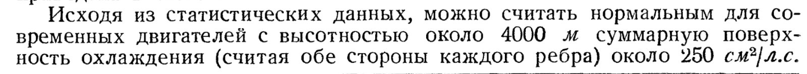

...Может мотор делать не с воздушным а с жидкостным охлаждением?...
Жидкостное охлаждение имеет смысл когда нехватает площади оребрения.
~70% площади приходится на головку.

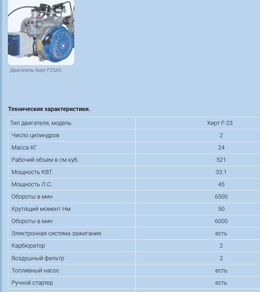

Вот к примеру аналогичный двигатель, только с меньшим объемом. Если к его показателям примести данные Вашего двигателя, то при объеме 770 см3 и 4800 об/мин мощность получается всего 49 л.с. Что при массе 45 кг как-то не очень для двух-тактника.
То есть, двигатель получается заведомо хуже РМЗ-500 по весу и по жесткости работы.
Кстати, 45 кг для категории 115 можно сказать не проходной вес.
Я думаю, что немного больше будет. И с весом это прикидка.

Ну и по Хирту сравнивать нет смысла. Мы делаем специально длинноходный мотор, который может долгое время работать на оборотах 4800-5000 об мин. И он с шестеренчатым редуктором.
А Хирт свою мощность выдает на 6500 об, что очень существенно для долговечности. И я так понимаю, что редуктора на нем нет.

Кстати если на нем, Хирте редуктора нет. То поставив и прибавив 9.5 кг веса . То не сильно он выигрывает. Плюс ручной запуск. Что не совсем приятно. Нет дополнительной мощности по электропитанию.
Свеча одна на нем! У нас их по 2 будет. И две катушки. Все задублировано.
И мощность у него на 4800 будет не больше 25 лс. А тогда зачем он нужен?
