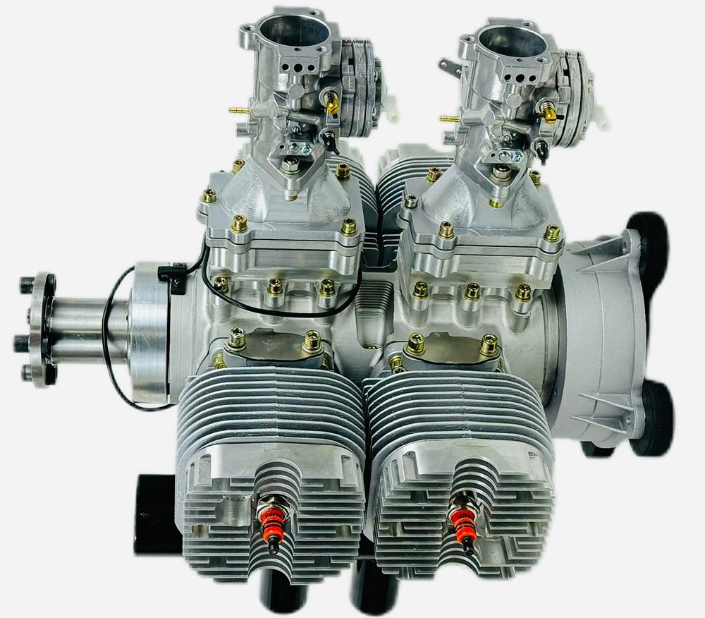

Двигатель, выпускаемый по моей документации в Китае. В карбюраторном варианте 19кг 52л.с.

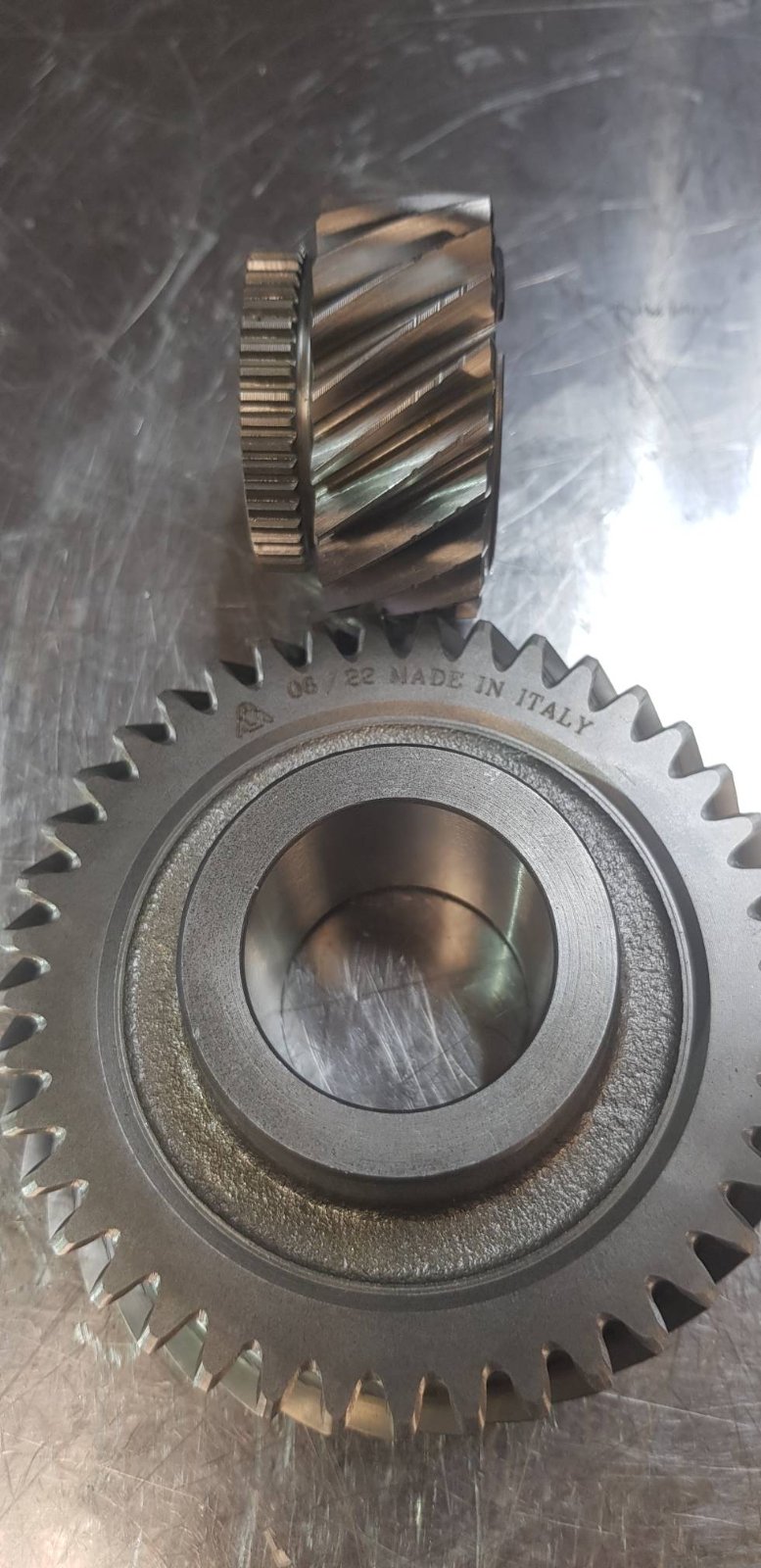

Разработали редуктор с редукцией 2.1 :1 . Шестерни будут только заводские оригинальные Итальянские. Никакого "колхоза" как у местных "производителей".
Цена нормальная, сказал бы да же не большая! Брать можно в любом количестве.
Качество сверх достойное!
Но сейчас озадачились таким вопросом! Может мотор делать не с воздушным а с жидкостным охлаждением?
Или для оппозитного двигателя это не удобно?
Сложности это не вызовет. Так как и цилиндр и ГБЦ делаются с "нуля". А модельную оснастку можем спроектировать любую.
Есть мнения на этот счет?
Если воздушное охлаждение работает нормально, то нафига ему водянка? Зачем лишняя система? А если воздушного охлаждения не хватает, то к чему тогда вопрос?
