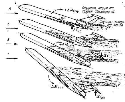

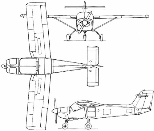

В схеме среднеплана, я не уверен в эффективности стабилизатора и руля высоты, которые находятся на одной линии с крылом.
Когда крыло и стабилизатор на одной линии, то затенения стабилизатора не происходит ни при каких углах атаки. А в схеме Сафарии он как раз МОЖЕТ попасть в затенение на больших углах атаки( в зависимости от того, какое расстояние между крылом и ГО). И скорее всего попадет

В схеме среднеплана, я не уверен в эффективности стабилизатора и руля высоты, которые находятся на одной линии с крылом. В самолете СААБ"Сафари" стабилизатор не случайно подняли вверх.
Вы неправы: при расположении ГО ровно на высоте крыла, как раз и получается, что затенение возможно лишь на нулевых углах - в любом реальном режиме полета, хоть при отрицательной перегрузке, из-за скоса потока, ГО всегда вне затенения.
Гляньте на досуге на Як-55: при именно такой компоновке, у него с эффективностью ГО все в высшей степени, в порядке во всем диапазоне углов атаки.

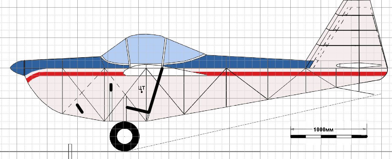

Можно в консолях пустить из одних узлов на лонжеронах по два раскоса в поперечные трубы под приборкой и за спинкой.
Подкос фермы шасси с аморт-ом пустить в бортовой узел лонжерона.
Jeka55
С шасси вы намудрили. Вертикальные нагрузки с подкоса шасси воспринимают раскосы фермы, а горизонтальные будут восприниматься изгибом раскосов. Боковой подкос шасси отсутствует. Продольные нагрузки будут восприниматься изгибом единственного подкоса.
Извиняюсь, не начертил боковой подкос шасси. Про горизонтальные нагрузки в теме уже отвечал. Их примет на себя ферма под сиденьем.

Рассчитывал только крыло. Максимальная не превышаемая перегрузка 4 ед.. Коэффициент безопасности 1,5, расчетная перегрузка 6 ед. Расчеты усилий на ГО и ВО не проводил. Вместо этого пересчитал прочность сосновых лонжеронов АРГО 18х18мм для алюминиевых труб АД31. По прочности подошли бы трубки 18х18х1 мм. но в наличии у меня были трубки АД31 диаметром 22х1,5 мм, поэтому из них и склепал ферму. Помимо этого, сразу планировал самолет с хвостовой опорой, а там при разбеге, пробеге и рулении ударные перегрузки передаваемые на хвостовую балку. Т.е. выбор более толстых труб обусловлен не прочностью, а ресурсом.
На фото, в месте крепления будущей моторамы видна труба 22х1,5мм, в которую для усиления узла моторамы вставлена трубка 18х1,5 мм длиной 200 мм. Поэтому кажется, что толщина трубы 3 мм. Материал труб везде АД31, в том числе раскосы. В местах крепления пирамидального шасси, и нижних узлов подкоса крыла, поперечные балки фюзеляжа сделаны из алюминиевой АД31 профильной прямоугольной трубы 40х20х1,5мм.
Плечо ГО от САХ крыла, до САХ ГО - составляет 2700м. САХ крыла =1000мм.

А вот колея 1,1 м при размахе 7 м наверное маловата. Это примерно 15,7% от размаха. У оригинального Арго колея 20,6% от размаха.
...Плечо ГО от САХ крыла, до САХ ГО - составляет 2700м...
Плечо считается между 25% САХ крыла и оперения. Судя по Вашим картинкам, плечо ГО примерно 2750 мм. Это заметно больше чем у Арго. Мне кажется нет нужды увеличивать размах ГО.
А вот площадь вертикального оперения мне кажется маловата, потому как заметно увеличена площадь боковой проекции фюзеляжа, особенно в носовой части.
Jeka55
То же так думал, но сомневался. Площадь ВО увеличу. Хорошо что не успел склепать ВО. На рисунке пунктиром показано старое вертикальное оперение.
Колею поменьше чем на АРГО выбрал из соображений путевой устойчивости на разбеге-пробеге, при схеме шасси с хвостовым колесом. Примером послужил самолет ПО-2. На АРГО, как мне кажется такая колея шасси выбрана, что бы не зацепить консолью крыла ВПП при крене более 15 градусов на взлете и посадке.
