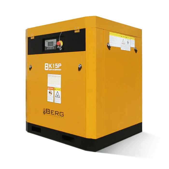

Чудесно, а не судьба оценить какой компрессор вам потребуется- это же элементарно
давление нужно атмосфер 15 (в обычном двс такое вполне рядовое бывает в цилиндре после сжатия)
двигатель ваш пусть литровым будет- тоже распространенная и не выдающаяся совсем вещь
крутить он будет пусть тысяч 6 в минуту- тоже часто встречающаяся цифра
то есть в минуту компрессор должен обеспечивать расход 6000литров или 6 кубометров
попробуем найти что либо похожее в продаже
Технические параметры
Производительность, м3/мин:2,5/ 2,3/ 2,1/ 1,9
Рабочее давление, бар:7/ 8/ 10/ 12
Мощность двигателя, кВт:15
Выход G:3/4
Шум, дБ:64
Тип привода:ременный
Тип смазки:масляный
Частотный преобразователь:нет
Осушитель:нет
Ресивер:нет
Напряжение питания:380
Температурный режим:5-45°С
Вес, кг:350
Габариты Д*Ш*В(мм):940х800х1080
немножко не дотягивает до требуемого но надеюсь пойдет, давление 12 бар ну расход разика в 4 поменьше чем нам нужно
движок конечно выкиньте полегче будет не 350 кг, но требует на привод 15кВт, - поставите и одна сплошная экономия получится, да и совсем забыл компрессоров таких штуки 4 для нас нужно

да и смысл обсуждать эти мелочи если для вашего двигателя литрового объема требуется 4 винтовых компрессора показанных мной, которые будут требовать 60кВт на привод и хрен знает сколько весить
Немножко неудачный пример, хотя по нему тоже можно сделать определенные выводы.
Для литрового атмосферного четырехтактника при 6000 об/мин. необходимо 3 кубометра воздуха (внимание - не сжатого... т.е. параметр на входе). Если в указанном компрессоре производительность указана для сжатого воздуха (что чаще всего и делается, так как для профессионального оборудования указываются параметры на выходе). То производительность данного компрессора избыточна более чем в 5 раз... как то так.
мне не хочется вас огорчать но производительность компрессора считается не потому скока выдуло из него а потому скока засосало атмосферного воздуха- это общепринятая методика- не верите мне поищите сами что такое производительность компрессора и как она считается и для поршневых и для винтовых, не надо ничего придумывать-гугл в помощь
указанный мной компрессор явно не выдает 2 куба сжатого до 12 атмосфер воздуха а всего лишь столько засасывает

.... производительность компрессора считается не потому скока выдуло из него а потому скока засосало атмосферного воздуха- это общепринятая методика- не верите мне поищите сами что такое производительность компрессора и как она считается и для поршневых и для винтовых, не надо ничего придумывать-гугл в помощь...
Согласно ГОСТ - как раз не скока засосало, а скока выдуло. И потом, так как в указанных параметрах имеется зависимость производительности т давления, то я лично более чем уверен, что данный данный параметр указывает именно скока выдуло из него, ибо это общепринятая методика для профессионального использования...
