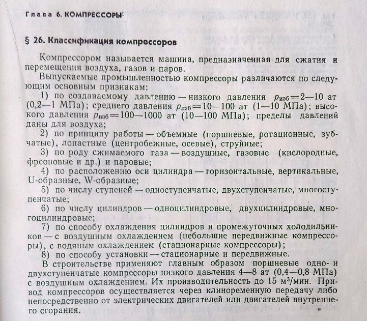

Читаем как должно быть.... и причём здесь "литры" и "всосы-засосы"... !?

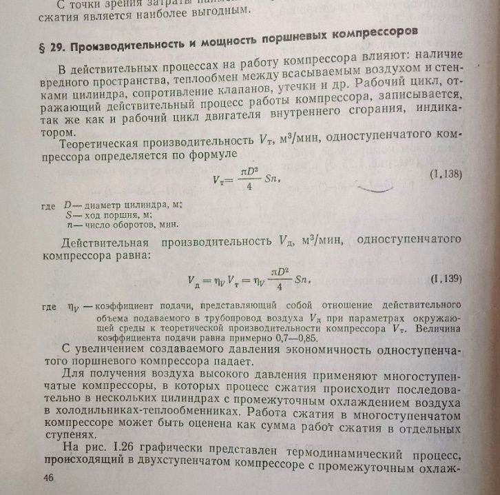

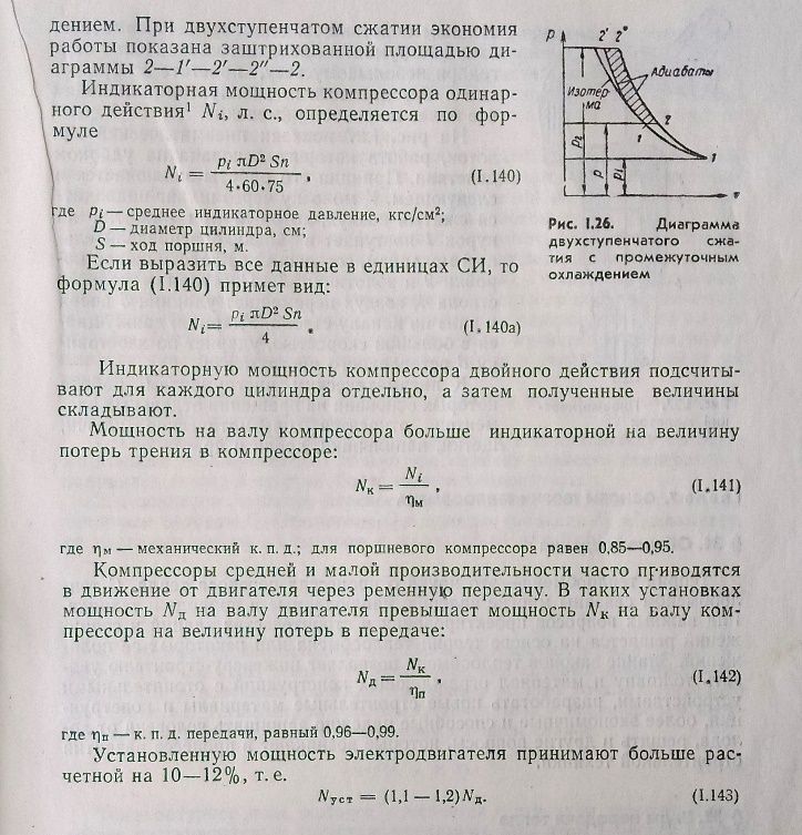

а в паспорте какую указывают (вон рвд даже книжку скопировал в котором формула есть из которой видно что явно скока засосало а не выдуло)

...вон рвд даже книжку скопировал в котором формула есть из которой видно что явно скока засосало а не выдуло)
И не "отсасало и не выдуло"... речь о производительности, которая что на входе, что на выходе одинаковая, только при разных давлениях.
