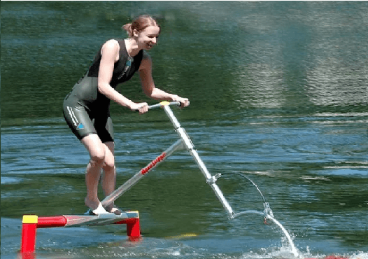

Вы бы лучше велосипед изобрели, который бы на кочках "выпрямлялся" и отталкивался еще сильней .. Во (y) было бы польза !!! Вам бы памятник поставили и нобелевку дали....
Вы милейший опоздали с советом. Такой велосипед уже изобретен и успешно эксплуатируется. Есть видео его "полёта" и по горкам на Земле и по волнам на воде. Где то в этой теме я уже их выставлял.
Примерно также и по кочкам. Тело ножками вверх-вниз и поехали за счет гравитации и мышечной силы.

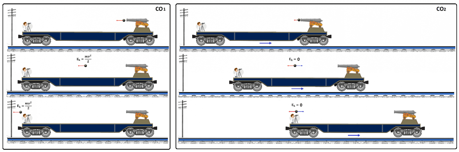

...на обеих картинках идентичный процесс, не считая сопротивление о воздух.
Не совсем так. На картинках усматривается аналогичность (сходство) процесса, но не его идентичность. Идентичный это значит тождественный, то есть полностью совпадающий, которого тут мы не наблюдаем.
...и что из этого следует?
А следствие из этого существенное. Однако его невозможно объяснить двумя словами и для этого необходимо время. Если оно у вас есть и если имеется желание понять этот процесс, то я могу ознакомить вас с ним поэтапно.

-v=F*t/m. Эта формула указывает на то, что при отсутствии силы воздействия на тело, нет и его скорости и такое тело находится относительно Земли в состоянии покоя, его скорость равна нулю до момента влияния на него внешнего усилия.
Все верно если ваше тело будет взаимодействовать с землей (ну или относительно земли) например ядро из пушки ( так как его цель стоит на земле).
Но для летательного аппарата в подъемной силе земля не рассматривается ( она не взаимодействует с ЛА)!
Любое действие тел друг на друга носит характер взаимодействия ...
Физика 10 класс...
Тут вы немного поторопились. Это явление я собирался рассмотреть во втором этапе моих рассуждений. Речь пока не идет о взаимодействии Л.А. или ядра с Землей, речь о их движении (скорости) отн. Земли. В процессе полета участвуют два взаимосвязанных между собой субъекта: воздух и Л.А., каждый из которых имеет возможность находиться в покое или движении отн. Земли. Покой воздуха это штиль, покой Л.А это его стоянка. Движение воздуха это ветер, движение Л.А. это полет. Для выведения воздуха из состояния покоя необходима разница давлений, образующих силу ветра. Чтобы вывести из состояния покоя Л.А. понадобится сила ног либо двигателя. Величина этой силы как раз и определяет их скорость отн.Земли, но не в коем случае их взаимодействие с Землей.
Полагаю тут вы ошибаетесь. Любой Л.А. постоянно взаимодействует с Землей посредством ее гравитации, поскольку именно она и является для безмоторных Л.А. тем двигателем, который и позволяет им совершать полет.
Откройте формулу подъемной силы и разберитесь какая там скорость и относительно чего....
Это уже обсасывали здесь не раз, повторятся нет смысла. Куда направлен вектор гравитации ? К вашему инерционному сопротивлению это не имеет отношения...
Как пример : встречаются в воздухе два ядра (разные по массе и скорости относительно Луны) так вот их взаимодействие (энергия столкновения) будет зависеть от их взаимной скорости и их массы. И абсолютно пофигу какая у них там скорость относительно земли , луны и т.д
1. Вначале необходимо понять физический смысл скорости. Известно, что: 2. Скорость тела есть импульс силы, соотнесенный к его массе: v=p/m. Поскольку импульс силы есть величина равная произведению силы -F за интервал времени её действия -t: P=F*t , то отсюда можно определить что: Скорость тела - это сила соотнесенная к его массе в интервал времени -v=F*t/m. Эта формула указывает на то, что при отсутствии силы воздействия на тело, нет и его скорости и такое тело находится относительно Земли в состоянии покоя, его скорость равна нулю до момента влияния на него внешнего усилия.
У вас вся физика очень запущена. Вам необходимо снова учиться с 5 класса.
1. Скорость это всего-навсего изменение расстояния за единицу времени.
2. Вы путаете 2 совершенно разных величины - "импульс" (мера движения, от сил НЕ ЗАВИСИТ) и "импульс силы" (мера воздействия силы, которая определяется ИЗМЕНЕНИЕМ "импульса").
Дальнейшие рассуждения уже полностью ошибочны и представляют собой наукообразную галиматью.
Здесь вы уже путаете скорость с ускорением. При отсутствии воздействия скорость может быть любая (от 0 до скорости света).
При таких зияющих пробелах в элементарных знаниях, вам следует вновь ходить в школу, а не поучать других людей.
вот! именно. ключевая фраза - "относительно земли"! следовательно, относительно площадки скорость есть, и она не зависит от движения самой площадки относитьельно земли. если в правой картинке добавить попутный ветер, который бы был равен скорости вагончика, то на этих двух картинках процесс станет абсолютно идентичный.
