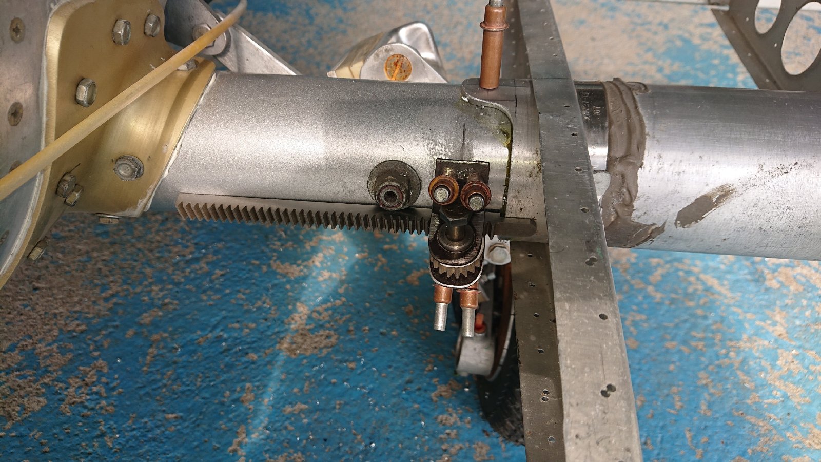

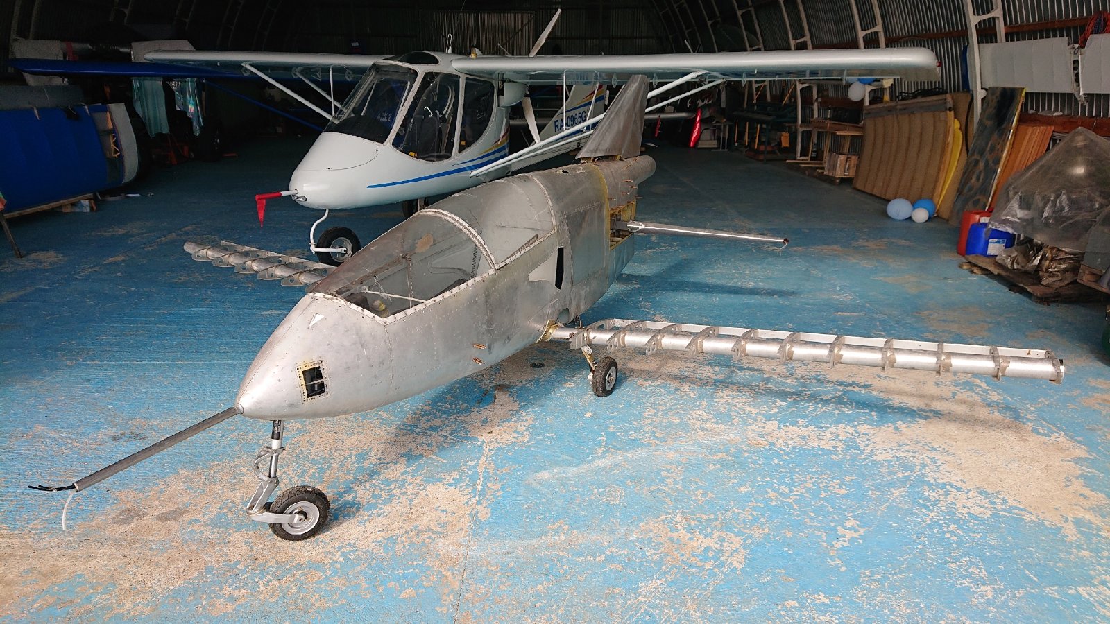

Процесс идет небыстро. Самолет сложный . Ряд отсутствующих в наборе деталей консруируют и изготавливают с 0.
