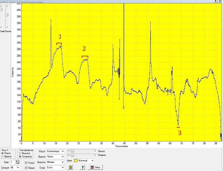

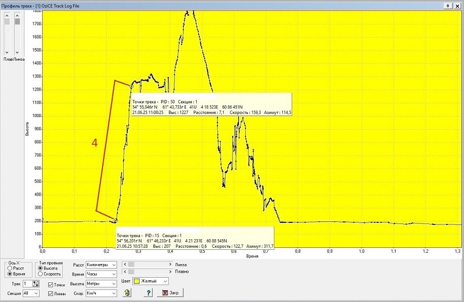

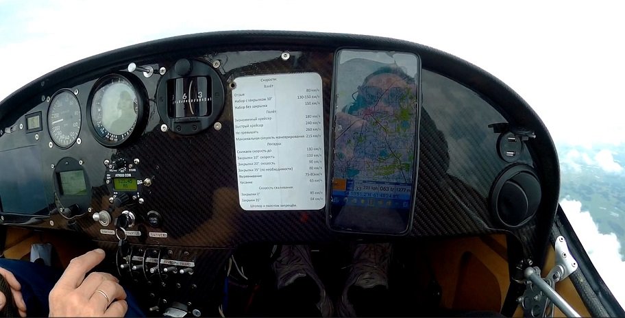

В минувшую субботу, совершая полёт на нём в качестве балласта, решил поиграть в инженера-испытателя (не всё же нам в лётчиков играть), и записал параметры полёта на смартфон (по GPS). Андрей по моей просьбе сделал две «площадки» на противоположных курсах на максимальную скорость (на взлётном режиме двигателя), а также (по своей инициативе) довёл до срыва с закрылками в посадочном положении.
По профилю трека зафиксированы: 1, 2) максимальная скорость 269 км/час на высоте 1230...1260 м над уровнем моря (как средняя по двум пролётам), 2)скорость сваливания в указанной конфигурации 68 км/час (с учётом поправки на ветер) на высоте 620 м (самолёт после этого опустил нос и разогнался), 3) набор высоты в 1020 м за 2 мин 57 сек (или 177 сек), что соответствует средней скороподъёмности 5.76 м/с (при этом набор высоты не был непрерывным). Температура воздуха на земле была 20...25 град. Ц.
На прецизионность измерений не претендую, ФАИ пусть не обижается. Что самолётик летает просто замечательно ясно было и без этого, теперь смог увидеть, как оно выглядит в цифрах (наука начинается там, где начинаются измерения).

А приборная (индикативная) скорость какая была в этот момент?
Максимальная была 285 км/ч, как только перестала заметно увеличиваться, я прибрал РУД.
Сделал вывод: мой УС несколько завышает на больших и занижает на маленьких скоростях 🙁
Крыло 7 метров (версия AVION) на сколько я помню?
Понять бы какая мощность у мотора фактическая...
Очень похоже, что там больше 100л.с.
На а33 сильно чувствовалось добавка в 14л.с. При переходе с 912 на 914 ротакс (100 и 114лс).
